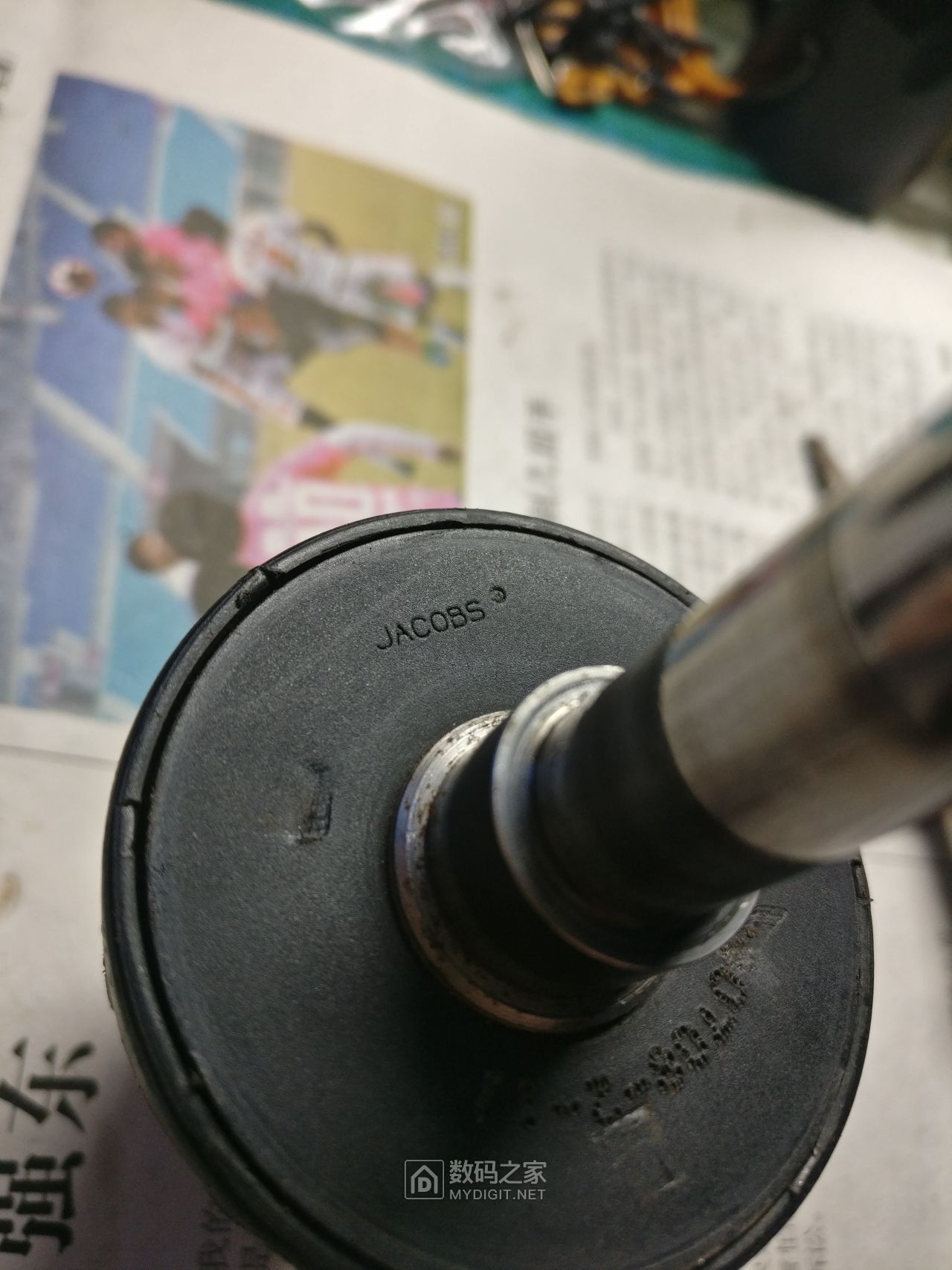

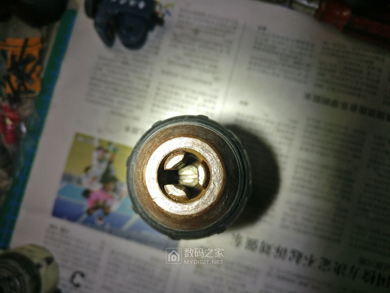

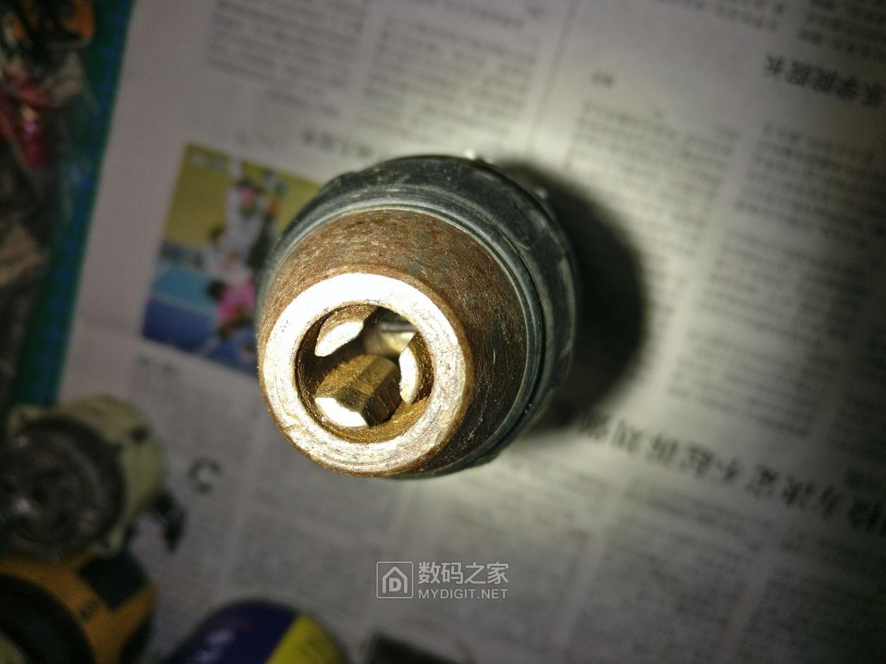

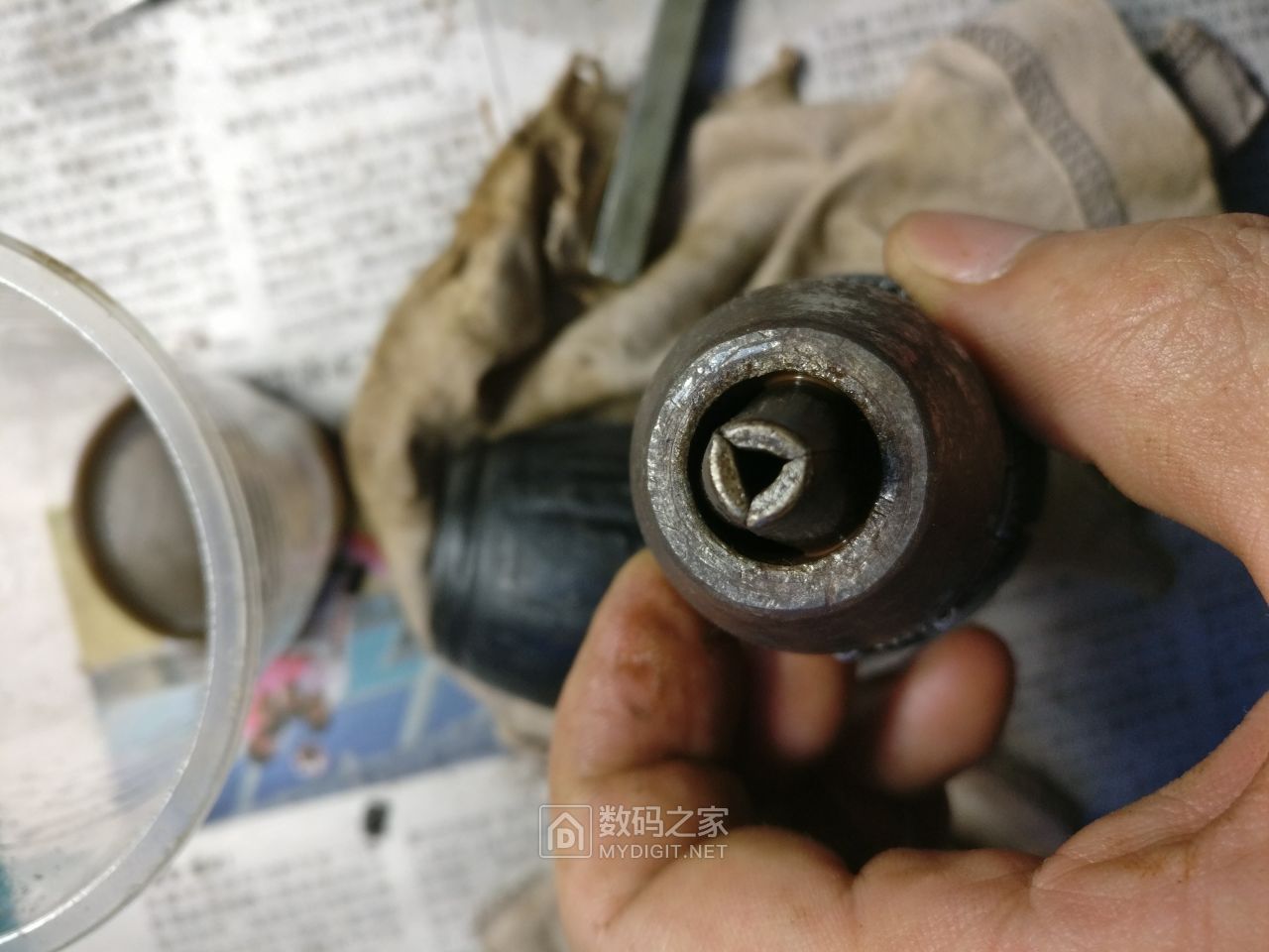

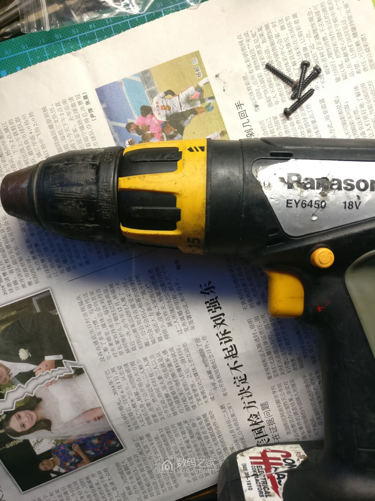

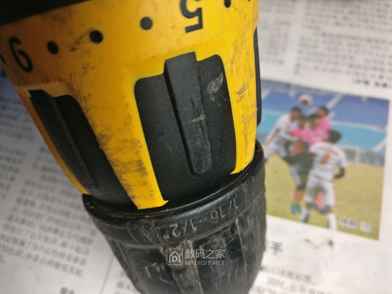

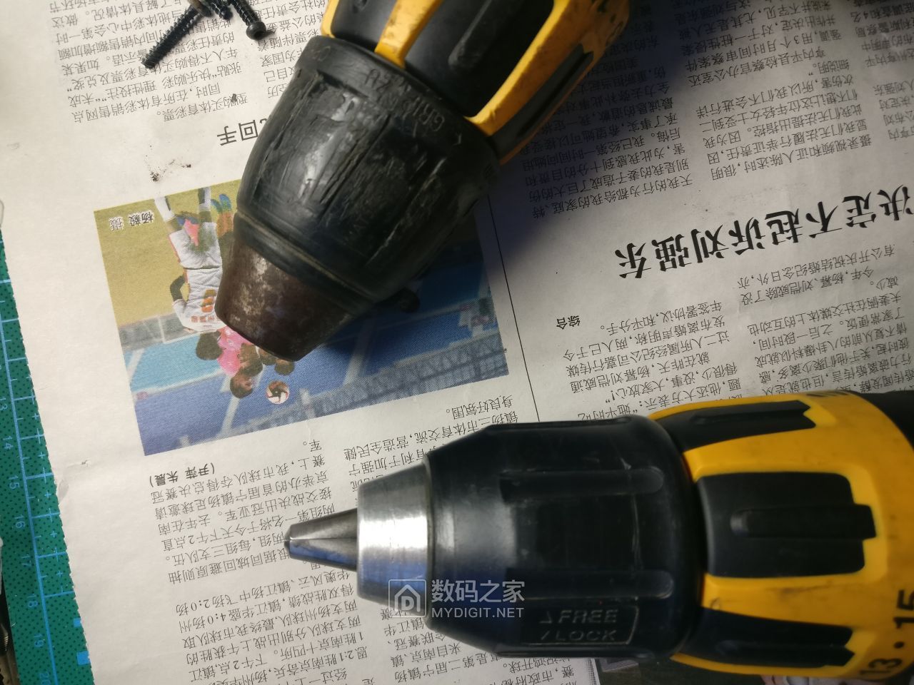

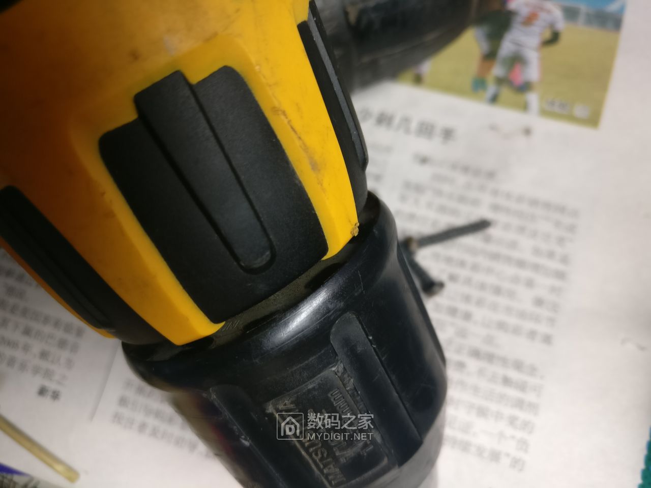

松下EY6450之前收过两个都很新这个电机壳氧化夹头卡死,新夹头那个是松下的夹头,但是这个是捷可勃斯的旋转夹头外面塑料会动三个爪子不动,要怎么搞……

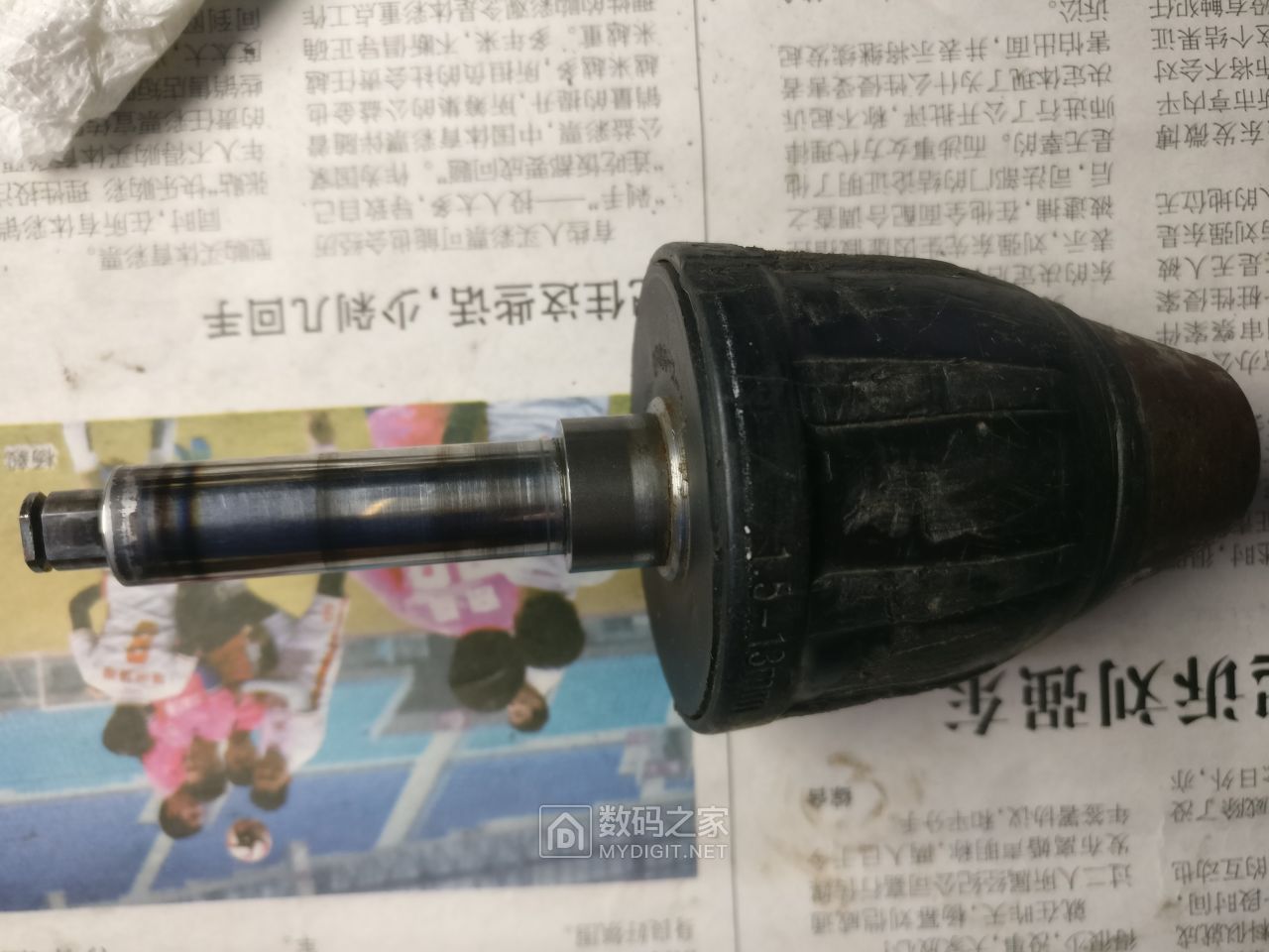

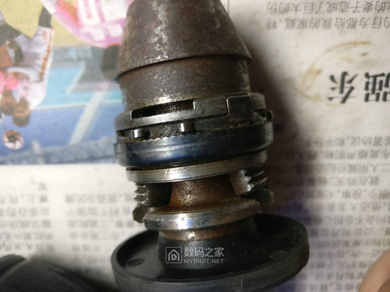

IMG_20190531_164949.jpg 上台钳垫了好几层帆布还是给弄这个鸟样还没拆下来,这特么的废了,明天吊模给夹头切了,轴锉平打磨了,过得去就行了吧……

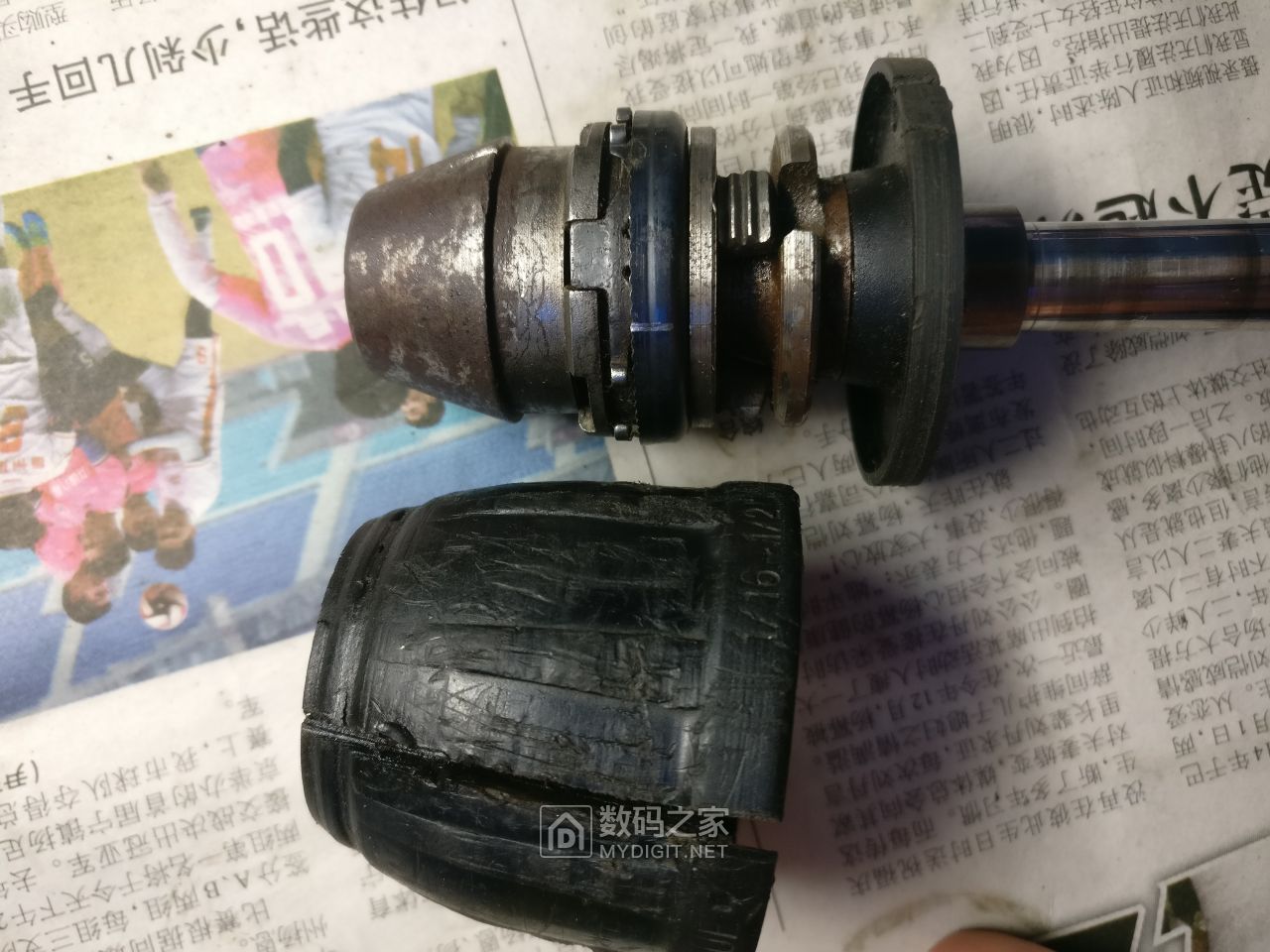

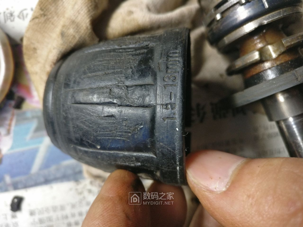

IMG_20190529_165919.jpg IMG_20190529_165928.jpg IMG_20190529_175400.jpg IMG_20190529_175409.jpg IMG_20190530_005850.jpg 是里面卡槽歪了清理后可以正常松紧,单是夹不了太紧,要找个台钳拆了换6470的夹头.1.5的夹头最小夹2.0的钻头……

发表于 2019-5-28 11:05:19 | 显示全部楼层
明明是塑料外套与内部调节部件之间打滑了。还有那么多人让楼主泡油,那样岂不越泡越滑!:sweat:
看夹头结构,好像撬掉最下面的挡板就能看到内部细节了,幸运的话在磨秃了卡齿的塑料外套与调节部件之间加些胶固化后应该就能解决问题了。但这样做一定要细心,不然胶留到不该去的地方可能就麻烦了,最好还是进一步拆解后再处理。
另:JACOBS不是夹头种类吧?它应该只是个品牌商标,有各种不同类型的夹头。

 楼主| 发表于 2019-5-27 22:03:33 | 显示全部楼层
bianjinlei 发表于 2019-5-27 19:47
柴油浸几天,热风机加热,我用的是老婆吹头发的,橡皮锤敲击,如此往复, ...
只能先泡了试试,估计没什么用,虽然是夹头锈住但是夹头不是整个拧不动就像正常夹头拧起来但是爪子不动那种样子

 楼主| 发表于 2019-5-27 17:48:55 | 显示全部楼层
hy266 发表于 2019-5-27 17:39
修夹头要先拆下来吧
爪子动不了正好卡着螺丝头,那个位置螺丝也不能全部拧出来
