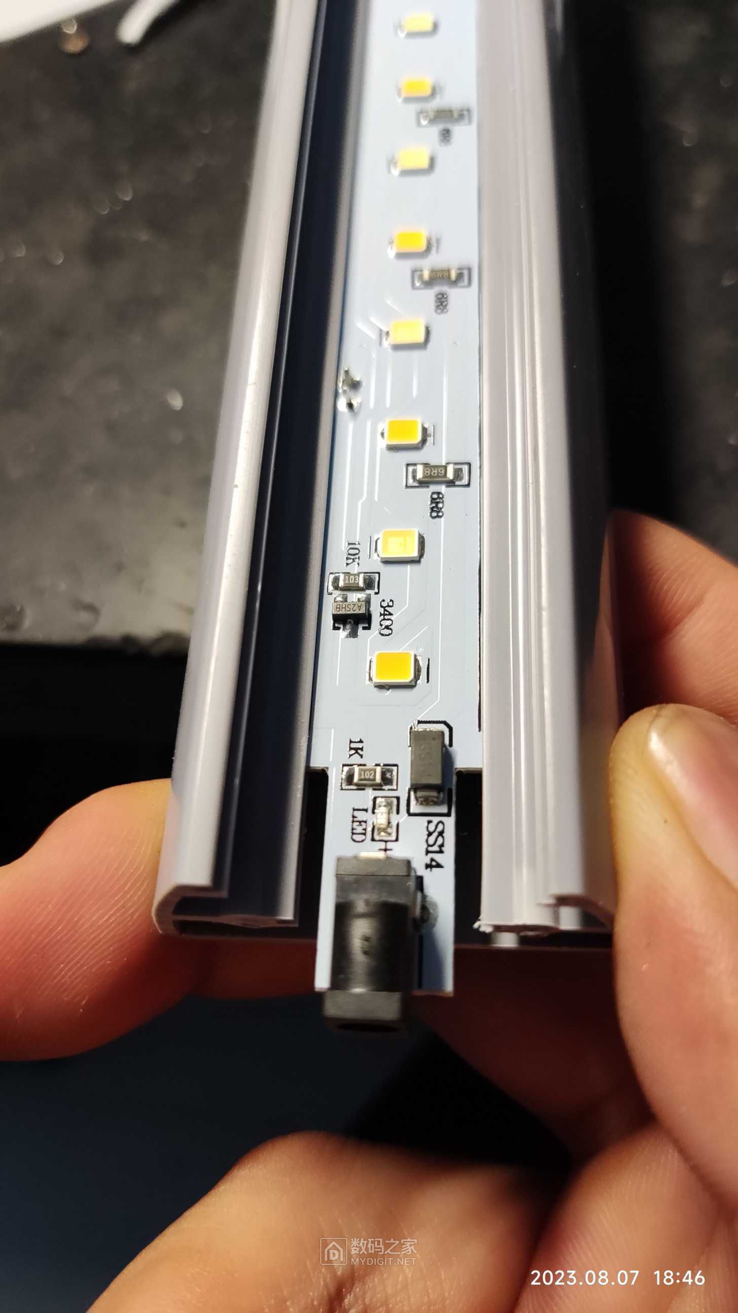

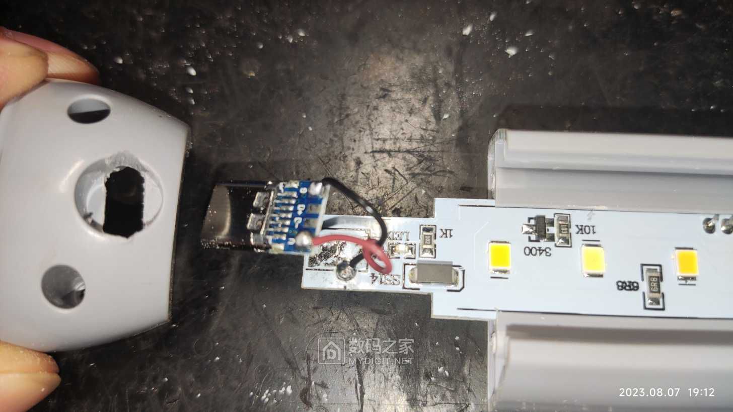

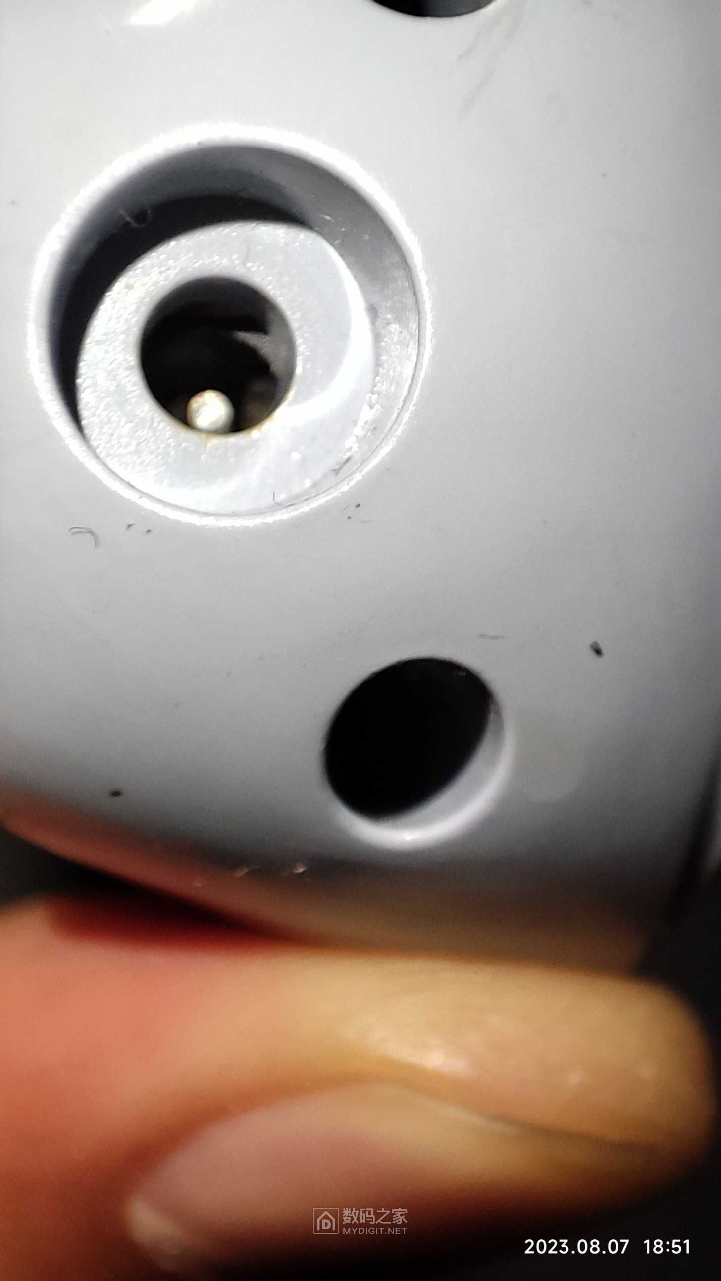

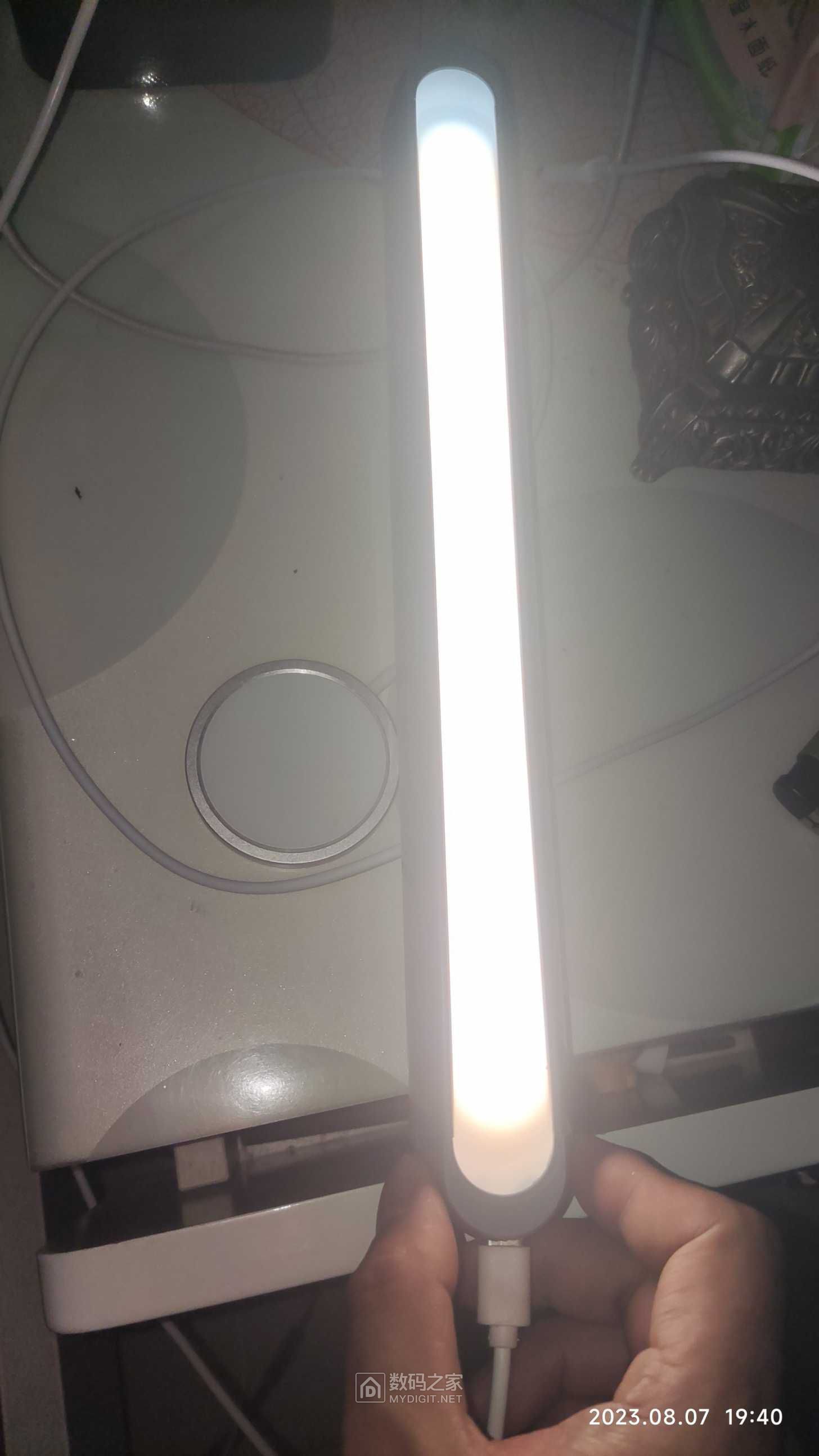

走亲戚时候顺道转了几家废品站,看到这个LED灯顺便捡了回来,今天下班无事,顺便测试下可以正常两,充电口设计真是不方便,估计是好几年前的了,顺便改成type-c。

拆机专家123 发表于 2023-8-8 07:44
改type c口目前估计没有一个有我改得漂亮
热熔胶不好控制啊,看看你的

winnerzlm 发表于 2023-8-7 22:14
灯的外壳是塑料的,铝基板悬空,这样散热会差一点,总体还可以
确实散热不行,不能长时间使用,临时照明还行

发表于 2023-8-8 10:07:56 | 显示全部楼层
改C口方便
以前,这种灯都是铝合金外壳,
虽然铝合金有点薄,但是散热好
若想长久使用,驱动电流降低四分之一。
