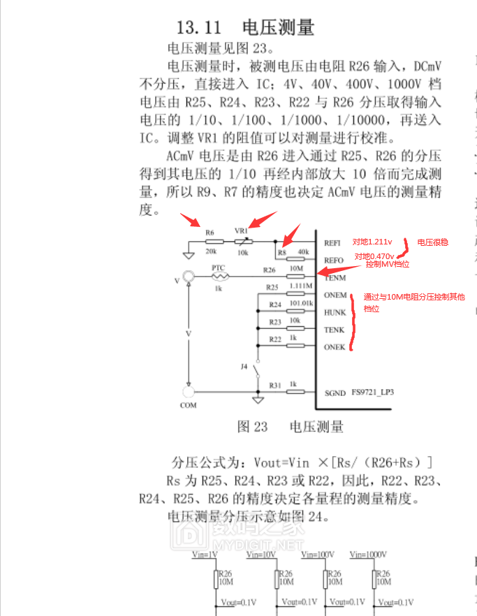

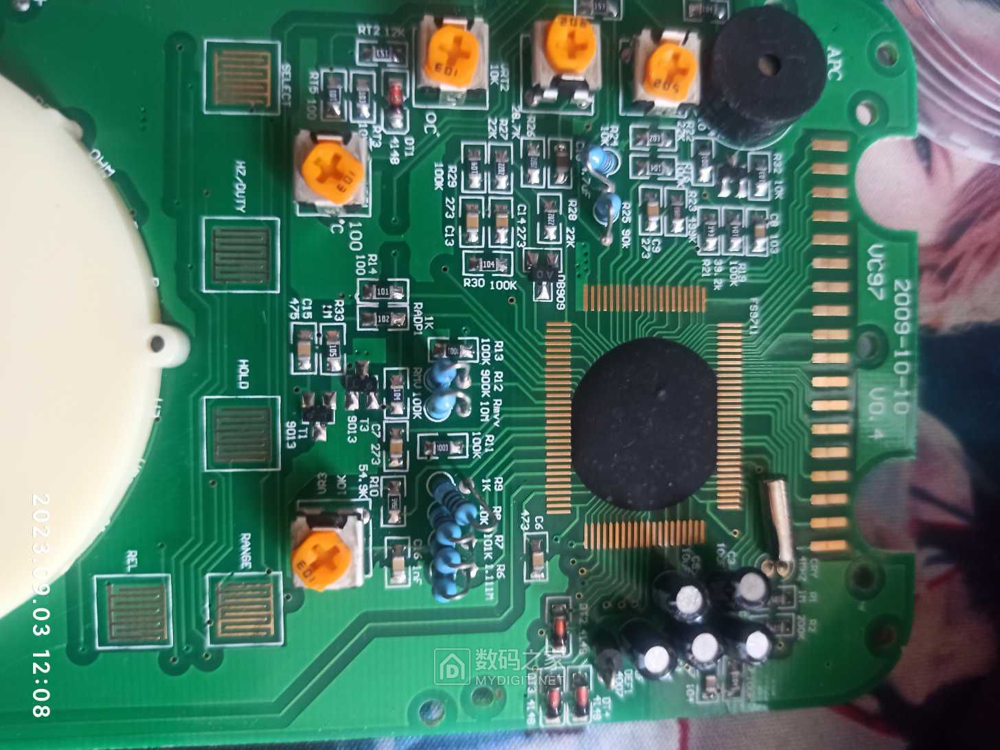

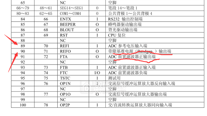

各位大神,小弟有一个万用表是胜利VC97自动挡2009款的,目前除交流电压测量市电电压稍高外,其他各档位都很正常,就是直流电压档短接表笔不归零(单独的MV档在交流和直流都归零),拨到直流电压档位(不管自动测量还是手动测量)显示直流mv有几十也有几百的,短接后回零的过程很慢,很多时候回到-10或者-20多mv就不动了,测量直流电压也不对,锂电池充满电测到能到4.4v左右。

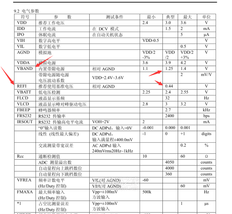

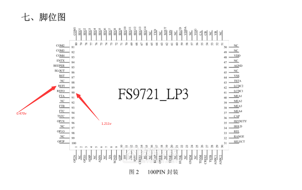

我根据网上找到的芯片手册,测量芯片89脚到地的电压1.211v很稳定,测量90脚到地0.470v也很稳定。
根据手册上面,我测量了10M电阻没问题,下图四个分压电阻也没有问题,测量可调电位器和相邻的俩电阻也没问题,不知道问题出在那边?按理说这几个电阻没问题,芯片基准电压也稳定,直流档位不应该出问题才对啊 QQ图片20230905135859.png 脚位图.png 2.png 3.png IMG_20230903_120837.jpg
请各位大神帮忙看看,谢谢 VID_20230905_140815(1).mp4 (7.49 MB, 下载次数: 0)

谢谢,是板子的问题,已经解决

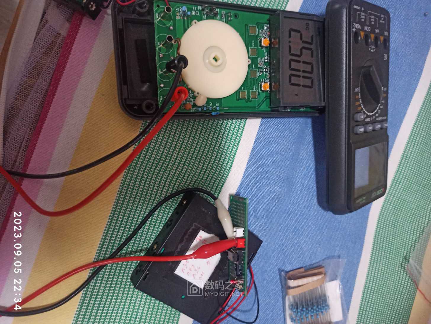

发表于 2023-9-7 20:46:31 来自手机浏览器 | 显示全部楼层
把那4个电阻串入表笔测电压,,看那个示值不稳定

 楼主| 发表于 2023-9-5 22:36:45 来自手机浏览器 | 显示全部楼层
曹书男 发表于 2023-9-5 21:30
别纠结了,调好也不怎么好用,电阻档短接表笔也不归零吧?这表是一直再用吗?如果不是就把拨盘逛转几十次, ...
找到原因了,是输入的四个2.5m电阻不知道哪一个有点问题,测量不出来,我就直接用一个10m电阻代换了,目前电压稳定了

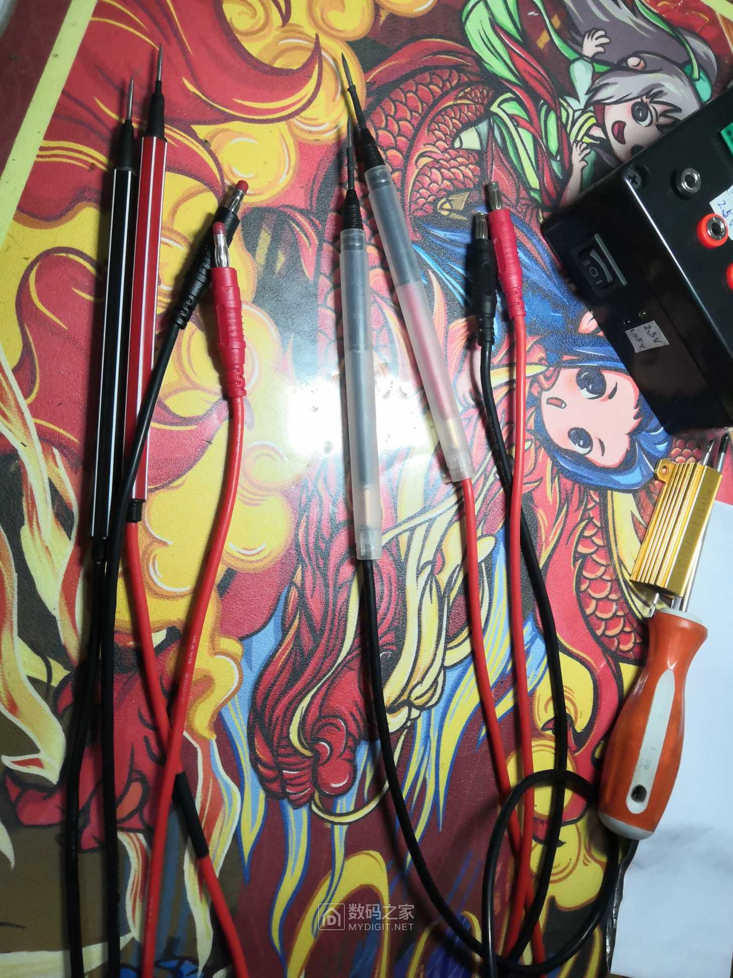

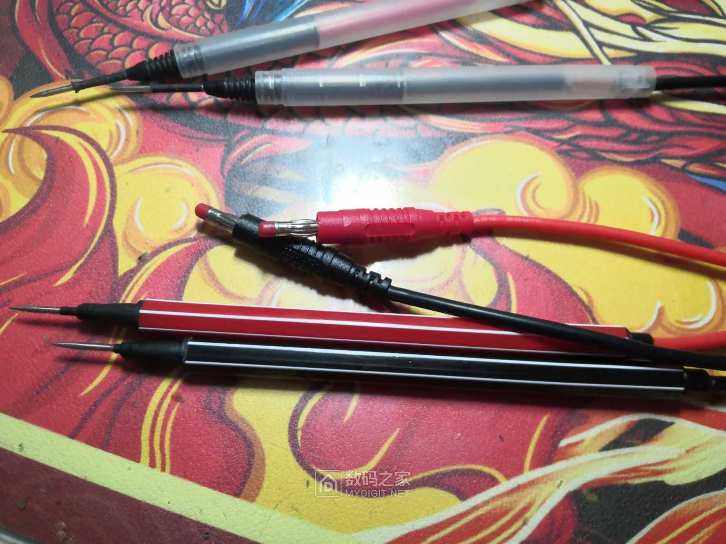

还有你表笔也是个垃圾!不买好的自己做一幅表笔,也比这表笔,我有做表笔的贴!
