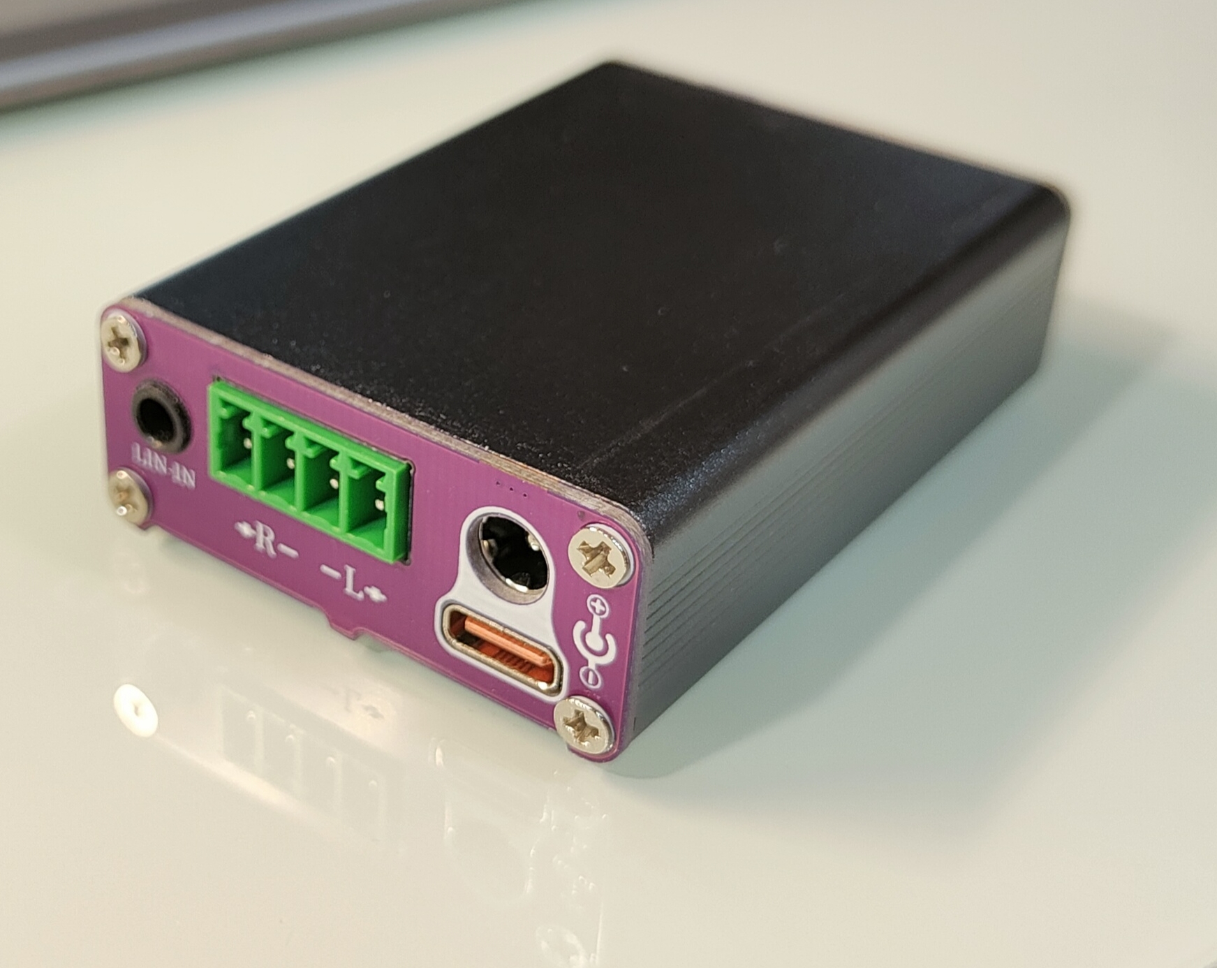

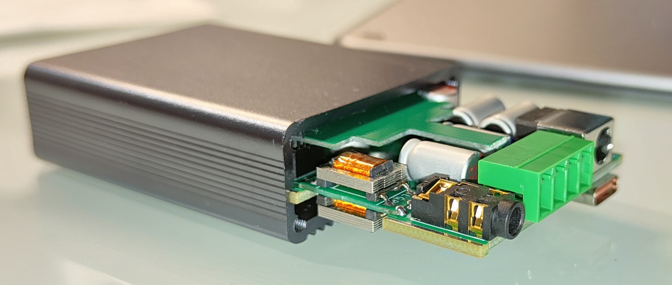

本工程创建原由---
桌面供电太复杂,12V集成供电挂了十几个设备。音频信号从HDMI中提取。插上外置有源音箱全是吱吱声。
噪声中勉强能听到微弱的有用声音,根本没法听的那种。
这款迷你蓝牙功放M02 内置音频隔离,不用担心LINE输入时的外界电源干扰。内置简单前级放大、前级放大隔离供电、蓝牙接收模块(常开)。
把集成了啊鸡进行到底。
输入电压:12-20V-DCIN  TYPEC内置12V诱骗(暂定12V诱骗)

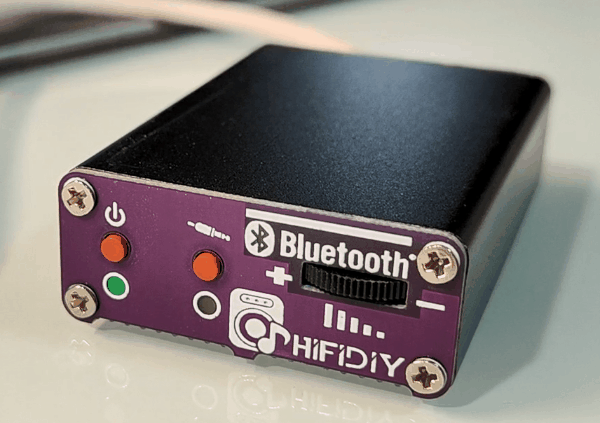

输出功率:TPA3116——2x30W  15V供电贴铜片散热 D类(测试为限制功率10W)
音源连接:默认开机蓝牙音源连接,按键切换为3.5mm-LINE输入。

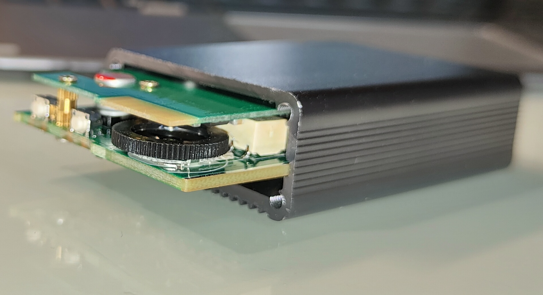

外观尺寸:PCB=43*60mm,整机=长62.4(包含挡板)*宽45*高18.5mm
内置蓝牙(某宝几块钱包邮整合)据说5.0,
本工程用的还是I代听响用的  杰理AC22BP。
2023/9/27  版本v1.1

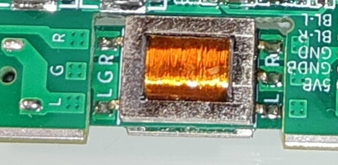

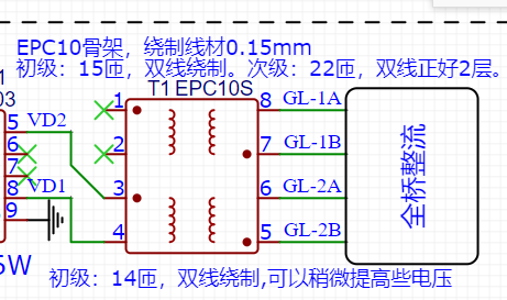

EPC-13S -------1:1隔离变压器
消开关机爆音电路,以及蓝牙/LINE切换时的爆音。
(实测在蓝牙连接下关机会有轻微的爆音,原因可能是蓝牙供电的问题,)

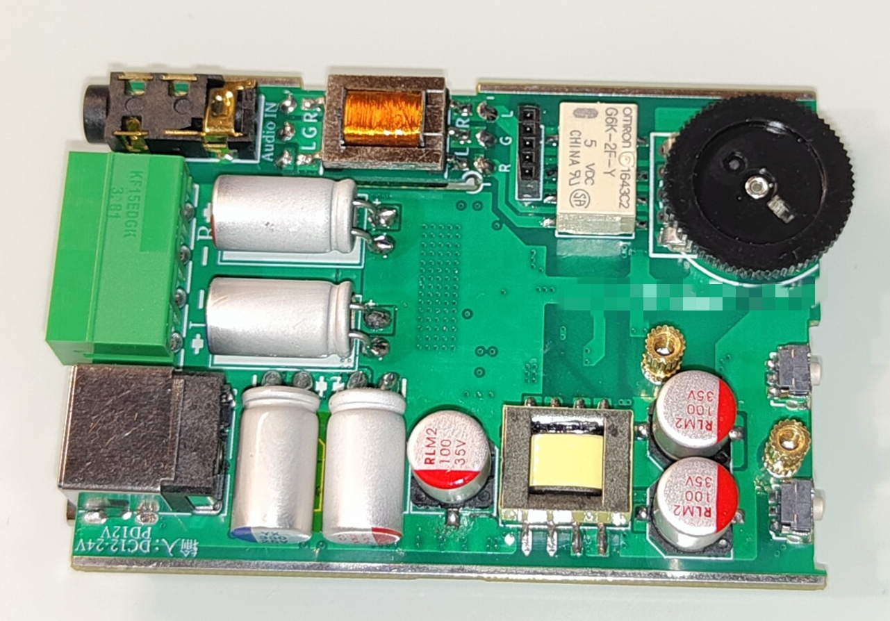

原理主电源打开后通过短暂导通Q5来拉低SDZ实现开机静音。
关机时通过C73残余的电压来导通Q5拉低SDZ实现关机静音。
切换音源开关通过光耦先拉低Q4导通后让Q5拉低SDZ静音,因为C34存在,继电器会滞后于功放芯片静音来避免触点带来的杂音。

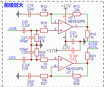

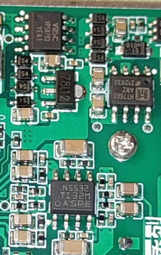

前级放大供电使用78L12+7660负压来提供。
放大3倍实际电位器开一点点就很大声了。
(全损音质体验主打就是听个响)
外部LINE音频输入隔离牛。
之前说过了电流声。用这个声音就干净了。损失点听不出来。
外壳高度原因,单独做一块隔离牛PCB表贴在主板上。
1 & 2 代同框
