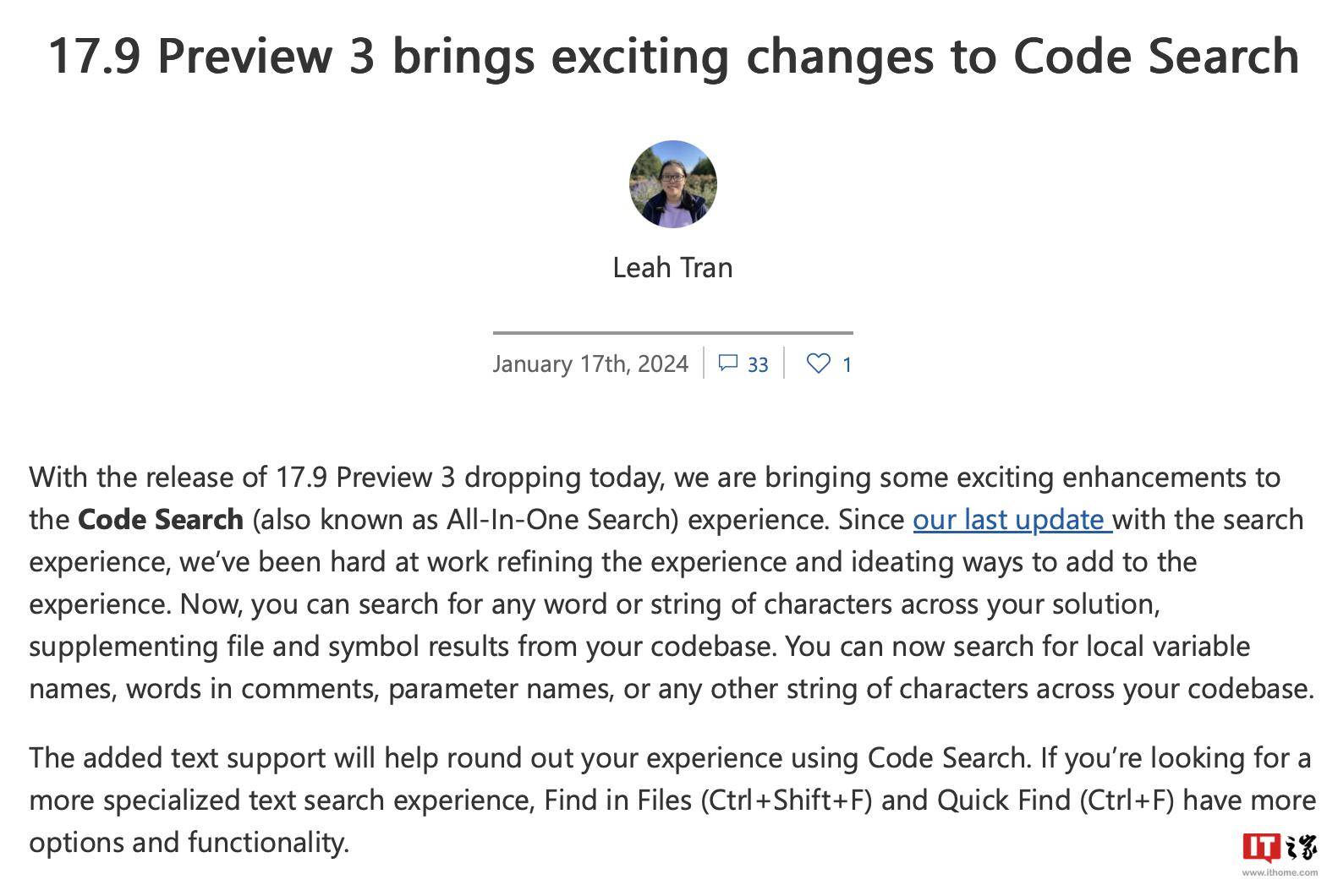

据微软官方新闻稿,微软目前推出了 Visual Studio 2022 17.9 Preview 3 版本,主要增强了内置的代码搜索能力,小伙伴们可点此下载。
微软提到,现在用户可以在 Visual Studio 中自由搜寻任何内容,包含代码库中的局部变量名称、注释中的单词、参数名称等各种类型字符串,用户可以使用“在文件中查找”(Ctrl+Shift+F) 和“快速查找” (Ctrl+F) 快捷键获得更多选项和功能。

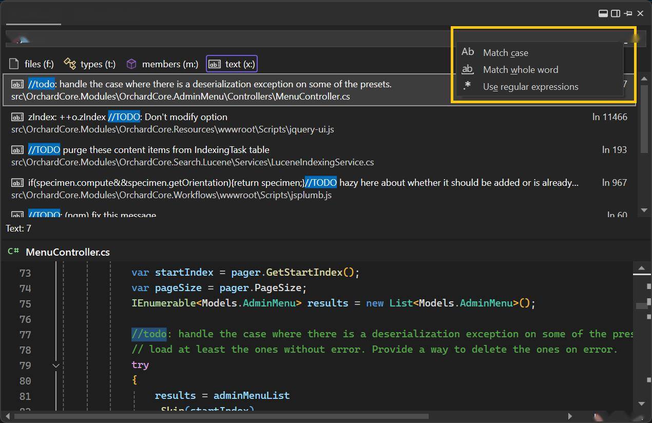

微软同时提到,原有的默认代码搜索功能(Ctrl+T 或 Ctrl+,)也将获得升级,用户可以得到“精确的文本匹配”,从而获得“以前未包括的注释和局部变量等项目的搜索结果”。
此外,微软还介绍了纯文本视图的改进,用户可以通过搜索栏最右侧的按钮切换“匹配大小写”、“匹配整个单词”和“使用正则表达式”等功能,并可以通过执行以下操作之一来过滤到仅文本结果:
  • 单击 search bow 下方的 “text (x:)” 按钮,
  • 在搜索查询前加上 “x:” 前缀,
  • 使用键盘快捷键 “Shift+Alt+F”,或者
  • 转到菜单选项 “Edit > Go To > Go To Text”。
IT之家同时从新闻稿中得知,上述代码搜索能力自 Visual Studio 2022 17.9 Preview 2 开始小规模测试,在 Preview 3 版本中已经完全可用,不过微软提到相关功能“可能未在预览频道中默认完全推出”,如果用户没有看到功能变更,需要在设置中手动打开预览功能。
