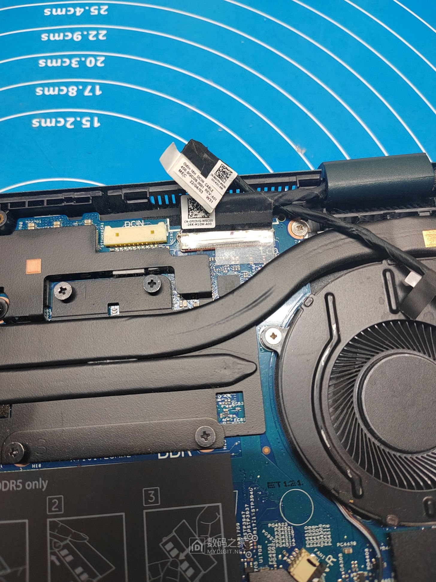

2019年8月购买的戴尔灵越14 pro(7420),该机型充电插座设计过于秀气,120W充电功率下,刚过质保期半年就接触不良了,自己动手换件比较节约。好在机器新,配件在淘宝上很容易找到,十几块钱也不贵。
拆机很简单。机器背面六个螺丝。屏幕转轴左右两边的螺丝是卡在背板上的,拧松时会将背板顶起来,这是正常的,也方便拆卸背板。
所以应该最后拧松这两个螺丝。
拧松所有螺丝后,利用翘起的边缘,用合适的工具沿四周稍微用力撬一遍就能取下背板。
拆卸右上角固定屏幕转轴的螺丝(3个,下图红圈内),充电口被压在这下面。
掰起右侧屏幕转轴的固定铁板,就可以取下充电口了。
充电口通过一条线连接接插件,插在主板上。接插件上有物料编号标签。下图红圈内就是物料号(0DG7FN),用这个编号在淘宝搜索就能找到准确的配件。
下图是网购的配件,可见物料号一致。
连接线被散热片和屏线压着,可以从下图的位置穿过屏线,散热片位置稍稍用力就能拉出来。
用相反顺序装上新的配件,确保插件插入牢靠后,撕掉下图红圈内的离型纸,将背胶贴在插座上,防止插头松动。
至此,更换完成。试机正常后逆序装好机器即可。

DELL笔电应该是可以识别电源功率的,在BIOS界面可以看到,这个3针电源有个识别针,里面是个1-Wire的存储器,在万能的宝上搜索DS2501可以找到

看着像小三针的接口,内芯应该是识别针,用C口诱骗还需要加识别电阻,否则默认识别为45W充电器,只能开机 ...
确实是三针,估计是有识别电路。这次没有仔细研究识别电路的类型,也没有看到相关资料,还望高手赐教
