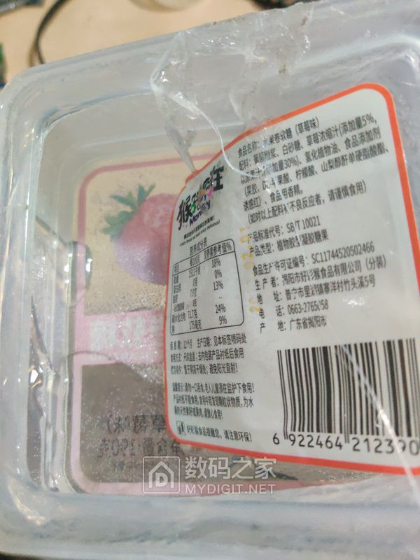

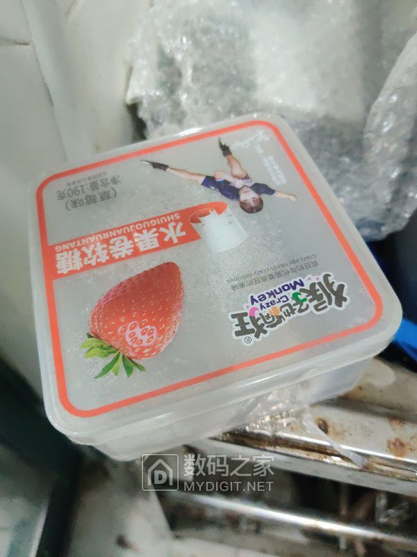

几个月前买过一桶乙酸乙酯
看了看卖家,店里好像是卖香精调料啥的
自从用了阿尔法焊油
一直想找无水酒精的替代品,又不想用洗板水(据传对吊不好)
于是就拿乙酸乙酯当折中,既低毒又比酒精高效溶解焊油
近日找了个塑料盒子,打算用来泡U盘板子
(这盒子也是之前装过无水酒精的)
于是往里面盛了不到 1/3 容量的乙酸乙酯
盖上盖子以备用

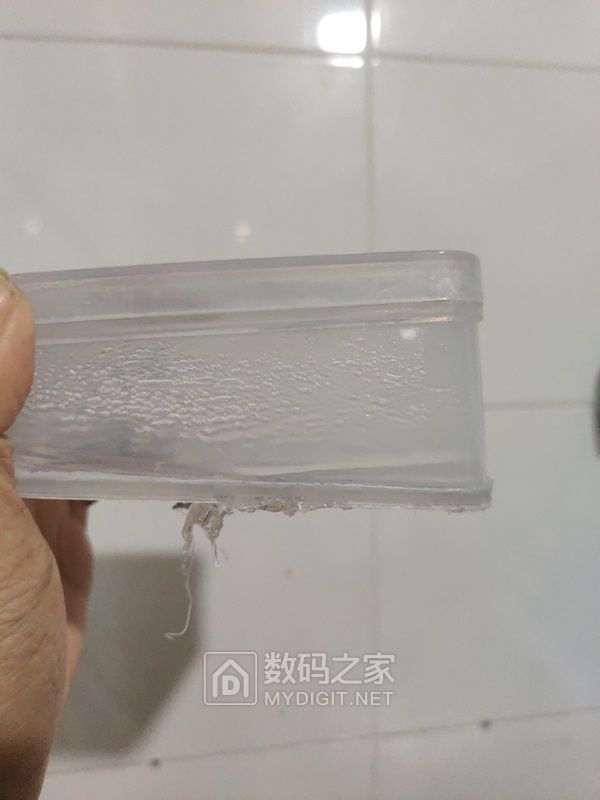

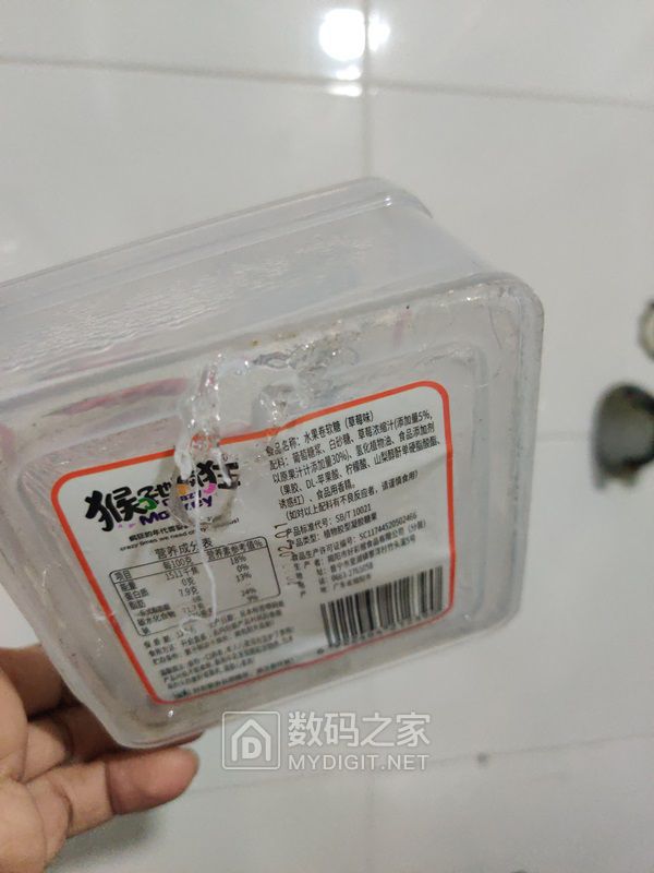

结果不到两个小时后,发现底部破了个洞,溢出的乙酸乙酯顺着架子边缘流到阳台地上
由于放置不平的关系,现在的盒子由于被溶解
已经变成了梯形
又过了一个小时
现在整个底子要掉下来了
盛乙酸乙酯的那个桶也是塑料的,但硬质塑料的分子应该比这种盛糖果的塑料要更长链
PE 聚乙烯在聚合物种族里面应该算小清新了
主要都是用来做食品保鲜膜啥的
估计这个糖果盒子用的就是 PE
那些说乙酸乙酯洗版没用的,可以歇歇了

发表于 2024-2-4 18:45:03 | 显示全部楼层
百度:
不溶于,聚乙烯是一种高分子量的非极性材料。在化学上,极性物质只能溶解在其他极性物质中,而非极性物质只能溶解在其他非极性物质中,聚乙烯是一种高分子量的非极性材料,而乙酸乙酯是一种极性溶剂,由于聚乙烯和乙酸乙酯之间的极性差异很大,所以它们不能相互溶解。
所以, 你那个估计不是PE 是PET
