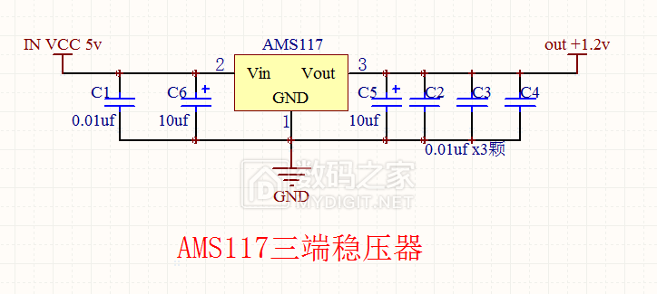

手头一个飞利浦的剃须刀,里面是单节镍氢供电的,电池已经不行了,想干脆改成锂电的,其他方面都想好了,就是怎么降压还没想好,这个单镍氢供电的电机是1.5V的吗?样子是小时候玩过的四驱车那种电机。锂电池怎么降压供电好?直接接就不考虑了,就算能用噪音震动都不行,以前在理发器上面试过了。还有什么方案好?大功率电阻手头没有这个不考虑了。手头倒是有几个LM317在,好像有点浪费啊。用AMS1117-2.5不知道行不行?

 楼主| 发表于 2019-8-13 11:30:54 | 显示全部楼层
nanpiao 发表于 2019-8-13 10:24
用117的1.2V的做个简单电路就可以了,需要加散热,117里面有1.2V 1.5V 1.8V 2.5V 3.3V 就是不知道电流够不够 ...
1117做坏的快

发表于 2019-8-13 10:24:57 | 显示全部楼层
