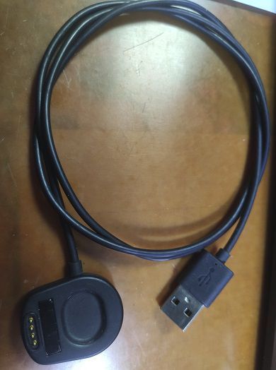

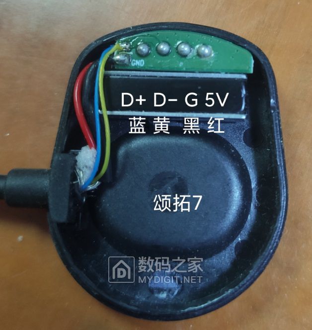

Suunto7颂拓7手表磁吸充电线触点定义,充电时只需要边上的5v、Gnd。
多年前的手表了。忘带充电线时候,找遍全网没找到手表触点定义。自己拆了下。给需要的朋友,应急可以usb5v直接怼上充电。
