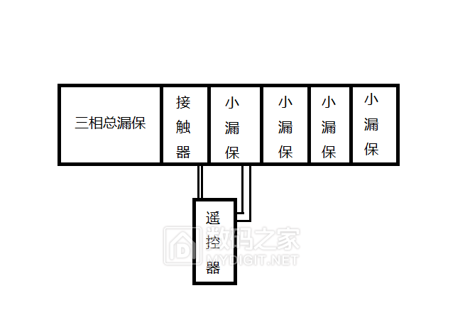

如图,三相电进总漏保后,再到接触器和小漏保,第一个小漏保下面接遥控器,遥控器输出接接触器的线圈,遥控器就是那种灯具用的,零火线进,零火线出,现在只要一按遥控器,接触器吸合,第一个小漏保就会跳闸,总漏保不会跳,开始怀疑是接触器的线圈磁场造成小漏保误动作,将遥控器电源接到第二个或第三个小漏保,那么接哪个小漏保哪个就会跳,不接的不跳。最后将第一个小漏保换成空开,遥控器接到空开下面,这样能正常工作。
那么问题来了,到底能是什么原因造成的跳闸,如果是因为漏电,那么后面换成空开就应该跳总漏保,百思不得其解。

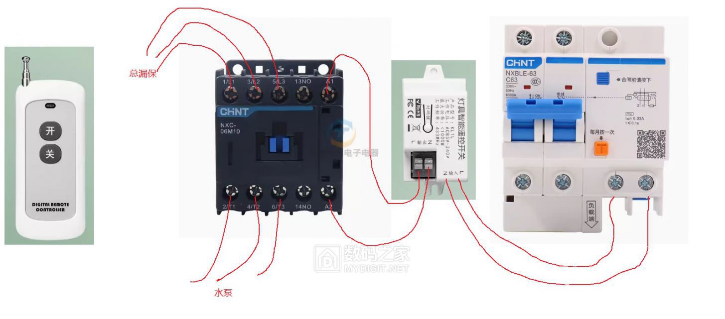

遥控器里面就是继电器控制的,遥控器拆开看过,原理也不复杂,220v经过降压整流到12v,给单片机和继电器使用
遥控器没有办法直接控制水泵,因为水泵是三相电的,而且功率也超过遥控器的触点容量了
应该也不是漏电,因为大多数情况下是一按遥控器就跳,偶尔不跳,能正常工作,如果是漏电应该一次也不会不跳

不接三相接触器单独用遥控器试试,是不是遥控器输出共火或者共零了

 楼主| 发表于 2024-4-18 09:10:15 | 显示全部楼层
szset99 发表于 2024-4-18 09:02
遥控器就是那种灯具用的,零火线进,零火线出   怎么还有出的????那就是接触器线圈电阻小,电流太大了 ...
如图
发表于 2024-4-18 09:04:38 | 显示全部楼层
遥控器只提供触点还是提供电源?

把实际电路图放上来大家分析一下,有没有可能是遥控开关为单线输出,导致漏保跳闸?

遥控器就是那种灯具用的,零火线进,零火线出   怎么还有出的????那就是接触器线圈电阻小,电流太大了。
