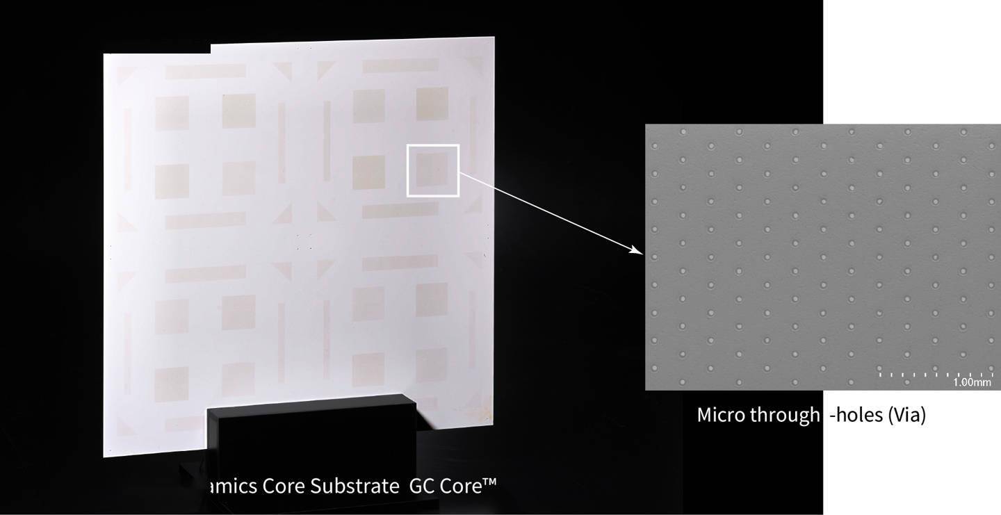

电气硝子此次开发出的 GC Core 基板芯材由玻璃粉末和陶瓷粉末低温共烧而成,拥有陶瓷的部分性质,不易产生裂纹,可直接使用 CO2 激光器钻孔,降低量产成本。
▲ 图源电气硝子,下同
不仅如此,使用 GC Core 材料的基板拥有较低的介电常数和极化损耗,可减少超精细电路的信号衰减,提升电路信号质量。
此外,电气硝子的 GC Core 基板较传统玻璃基板更为坚固,可进一步降低基板厚度。
通过调整玻璃和陶瓷粉末的比例,电气硝子可根据半导体客户的需求定制 GC Core 基板,目前其可生产标准低介电常数型、高热膨胀系数型和高机械强度型三种产品。
电气硝子表示,该企业已成功生产了 300*300mm 方形 GC Core 基板,目标到 2024 年底将这一尺寸扩大到 510*510mm。
