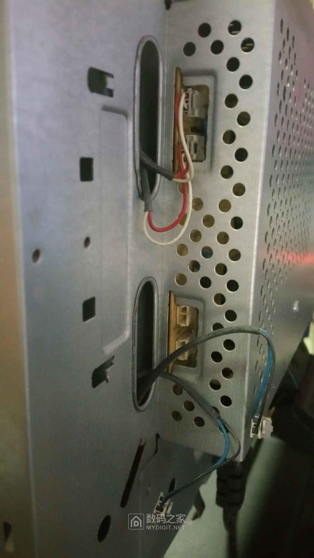

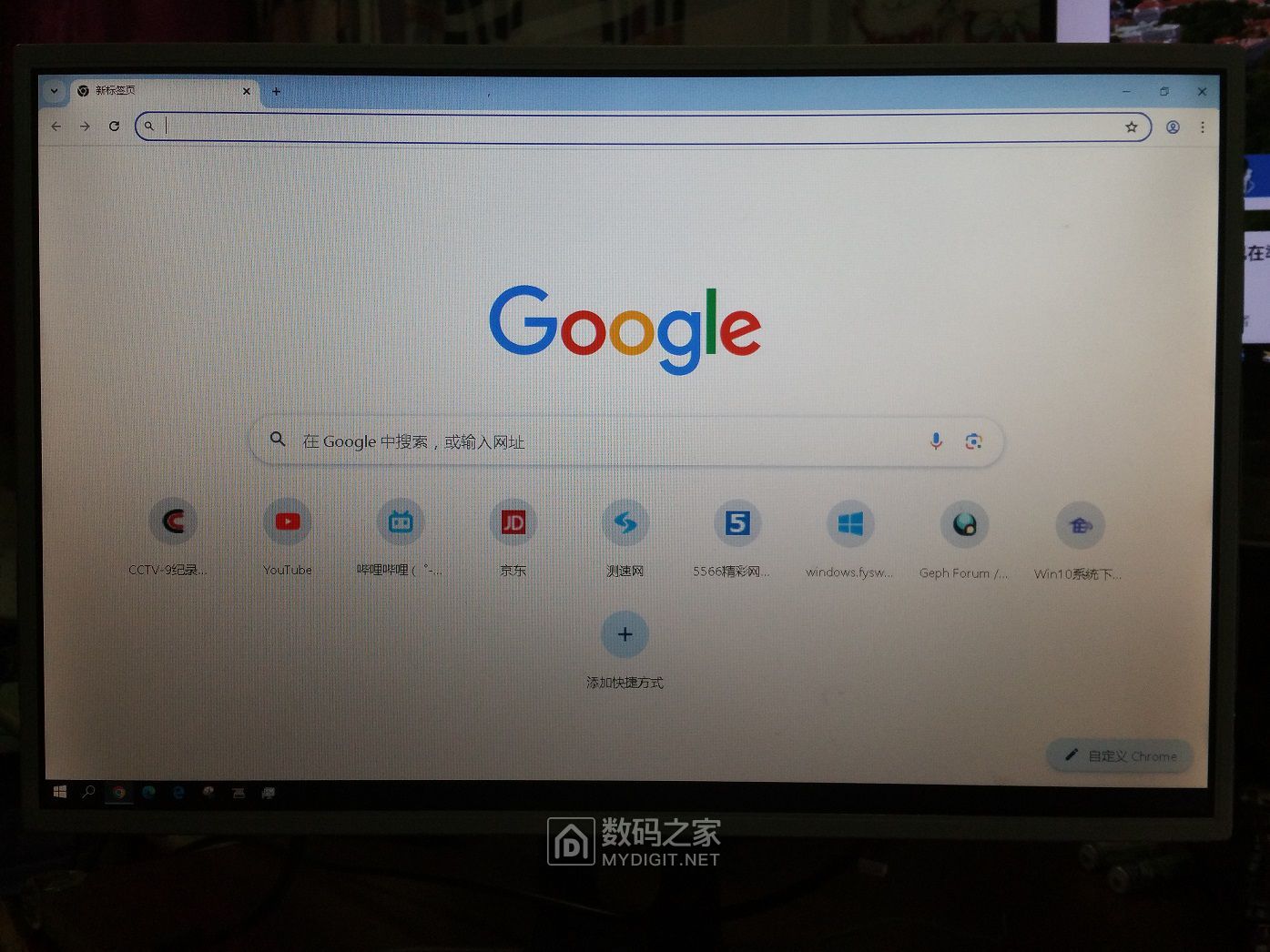

前几个月已修过了,是一根灯管的灯脚引线氧化断了,更换后也正常用了几个月。前几天开机后又黑屏。

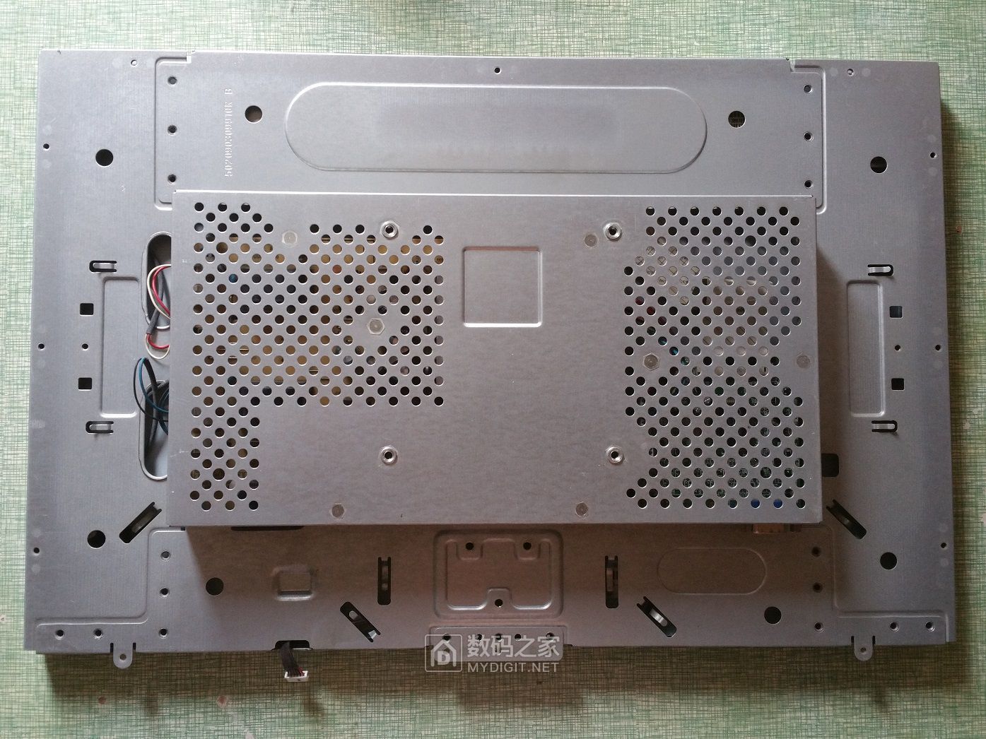

那就再修吧,拿出上次换下的断线灯管焊好引线,拆机。
折腾一下又好了,连续一天都正常,装好外壳继续用吧,可第二天开机又黑了。

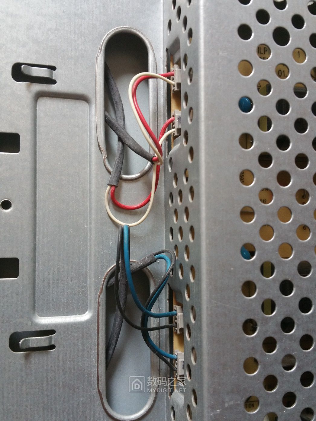

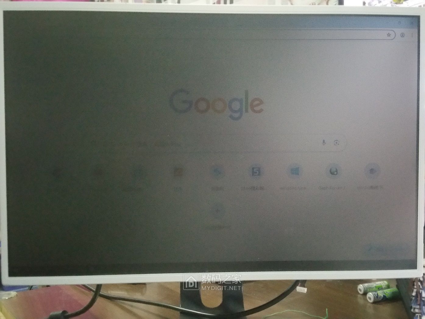

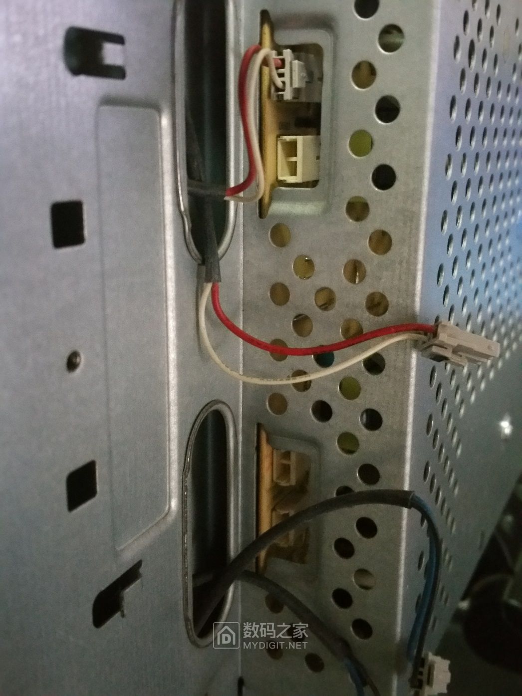

这机有4根灯管,下面二根灯管插头可互换,就是插到上面二个座子都OK,而上面二根灯管互换插头位子马上开机闪黑
难道4组驱动电流不同?现在只有上面一组插对位子,下一面一组可随便插可正常使用再久也不黑,冷机刚开有时会闪黑,只要折腾几次就可开一整天也不黑屏
普通零件出问题都是要么冷机时,要么热机时,这机用了也快20年了,估计是灯管老化了。
因4根灯管有平衡保护,要检测很头痛,非专修这个的,手上没好的灯管和试灯管的电路,于是决定买新的吧,三星S24D300GAC,一看也就是白菜价469元。

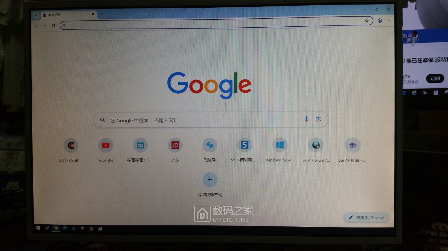

后来又在想,要是去除灯管保护电路那4根灯管不就可随便插都能点亮?4组驱动和4根灯管通过交换不就可判断电路和灯管的问题吗?(4组同时出问题?那买彩票肯定大奖)
上网一查,OZ9938,1脚、3脚、6脚有点复杂,我就只把一脚用飞线到地,一试各功能都正常。
于是就互换灯管和单用一根灯管分别插4个灯座等等变换无数次,都正常,试了二天也没黑过一次,现在无法判断。
这是4根灯管
这是2根灯管
这是一根灯管

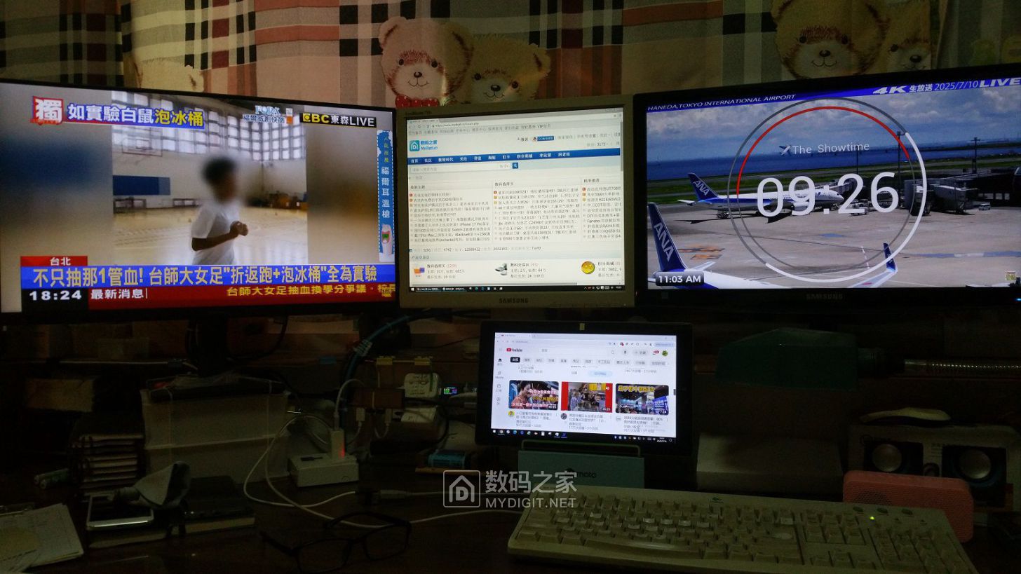

用惯了三屏,黑了一屏很不爽,没想到现在是白菜价,早该换了。
卖油娘子水梳头,原来在用的17、19、21还都是人家淘汰的。
