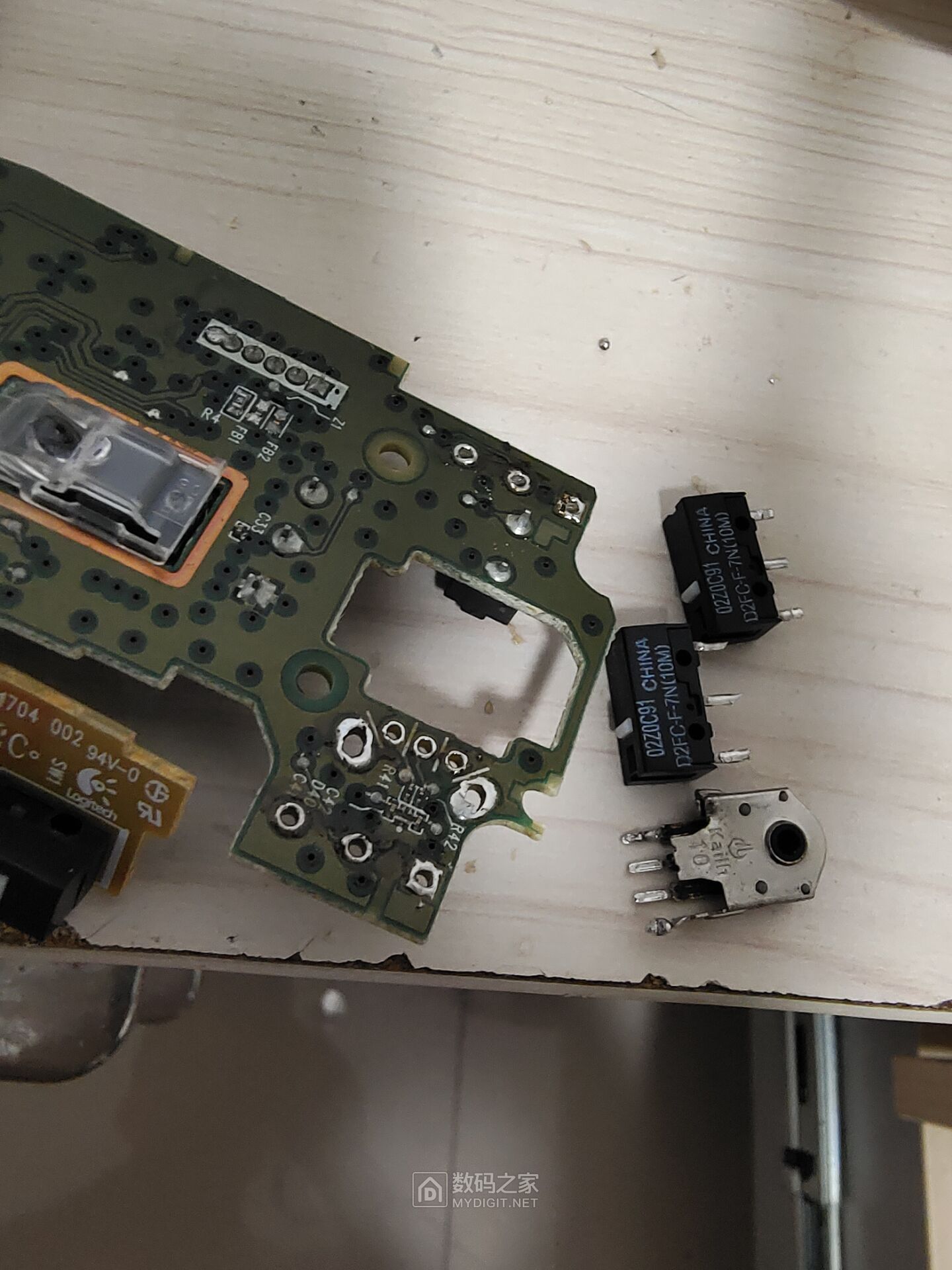

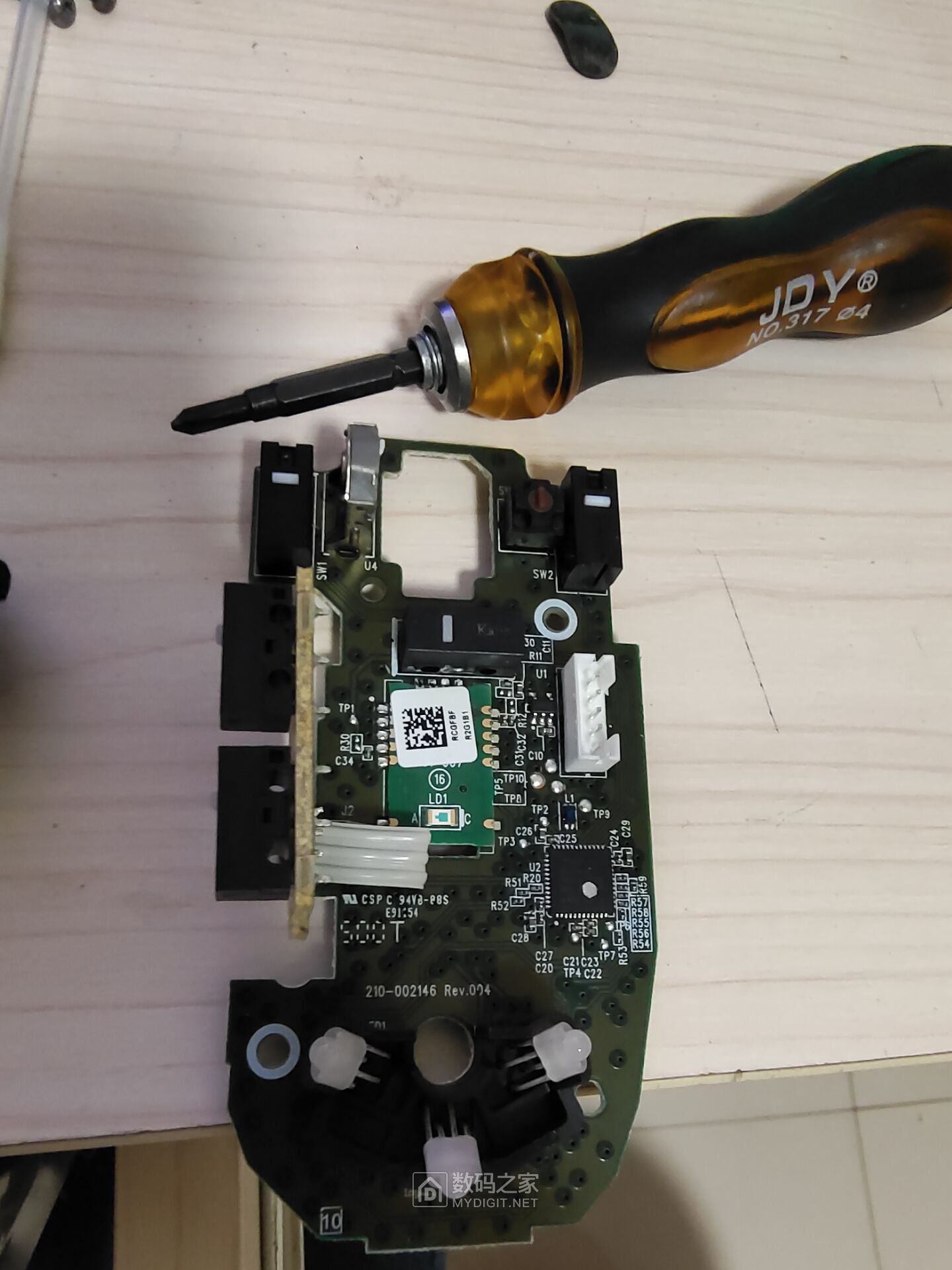

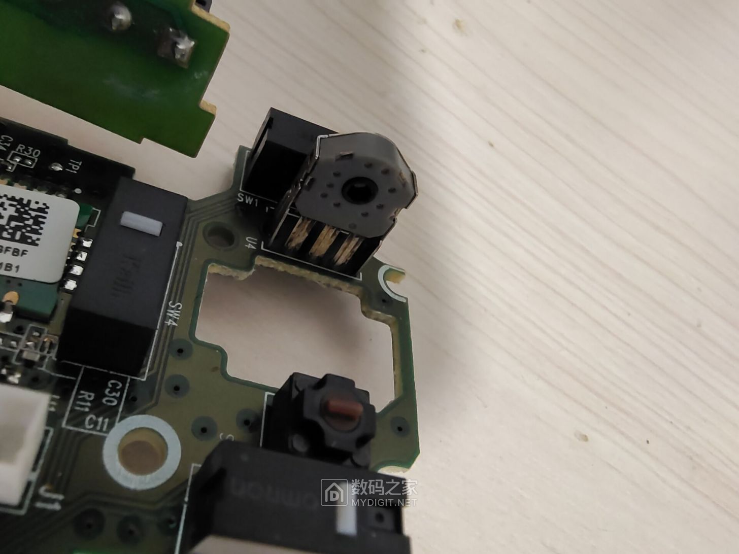

上次滚轮不好用拆开滋润了一下,没多久发现还不行,
这次直接连微动+滚轮全给换了:

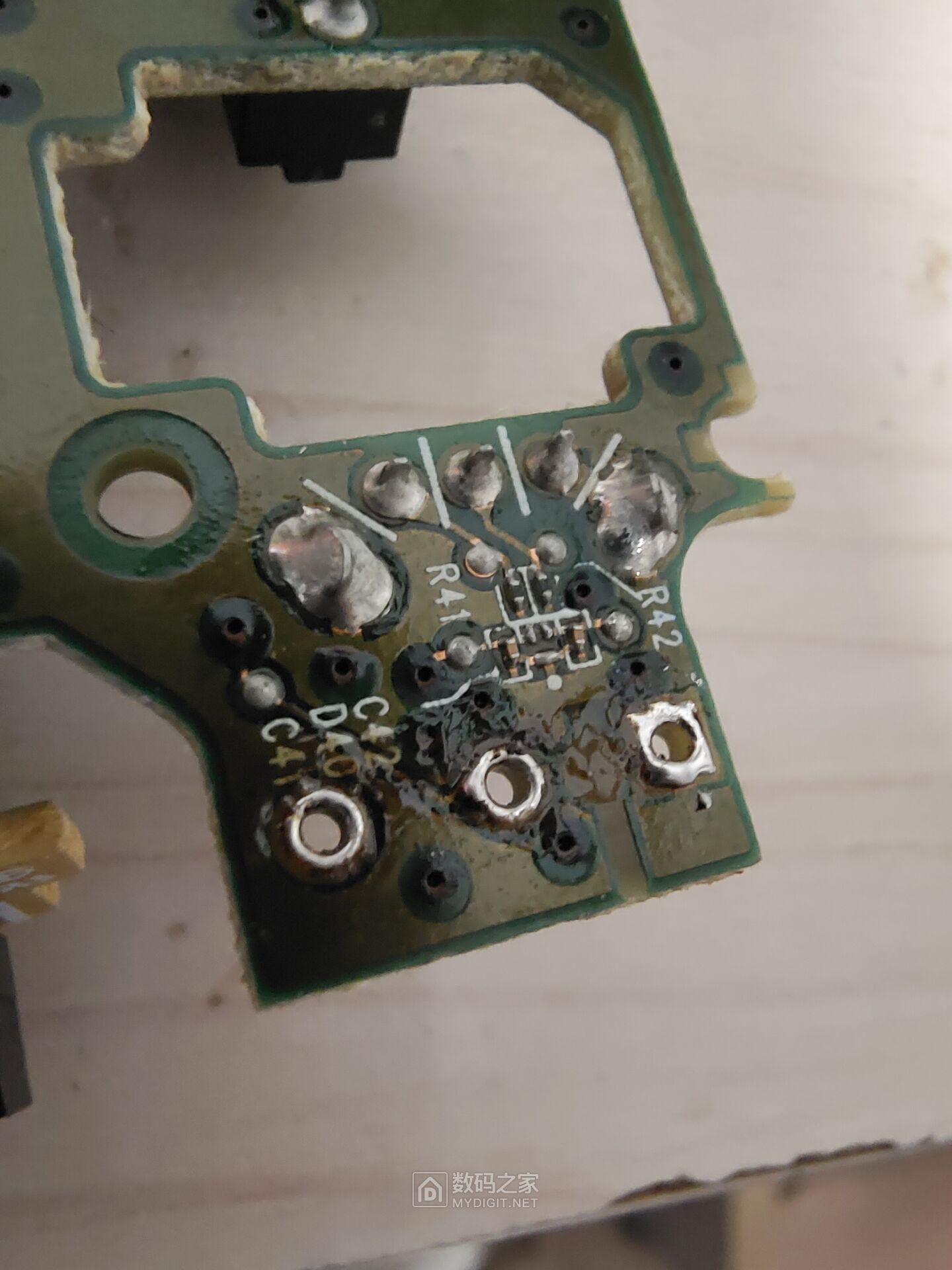

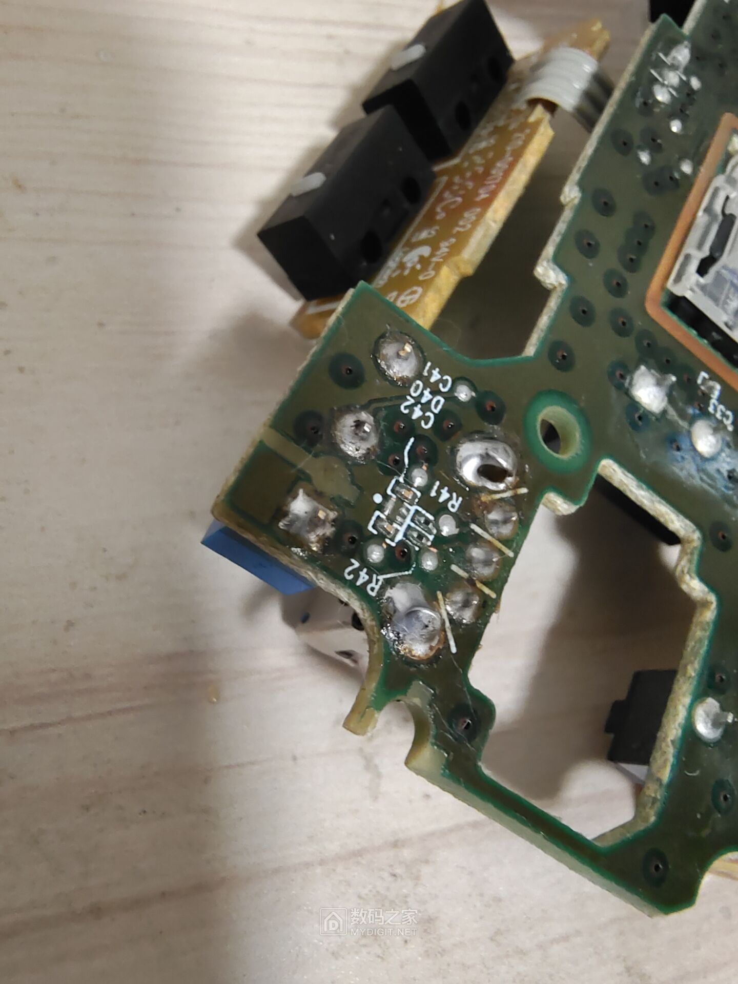

微动引脚都锈得黑乎乎的,怕不好拆先斜口钳剪断了它的一条大腿。
实际呢,发现很好拆,烙铁来回划拉几回微动、编码器都下来了。

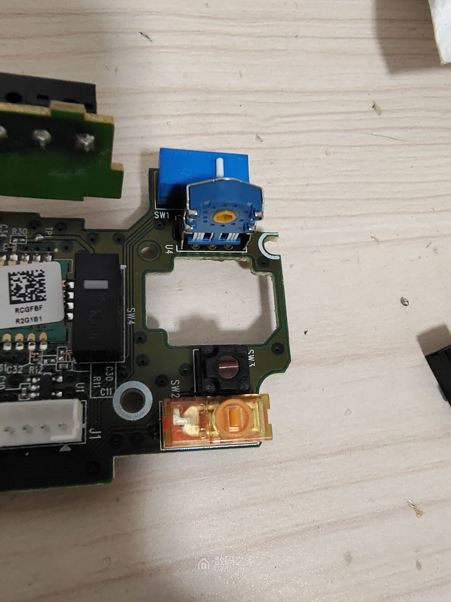

焊上新的微动和滚轮:
这回换上的是TTC防尘金滚轮,右键TTC防尘金微动6000万次寿命,
左键华诺蓝壳白点2000万次寿命:
这个右键0.6N的力度很柔软,打刀塔不费劲。
换上后功能正常,上下滚动丝滑流畅。
