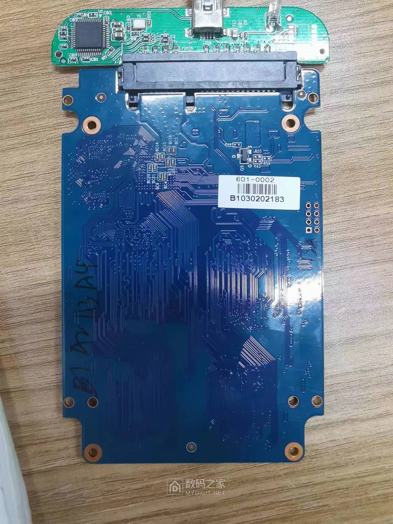

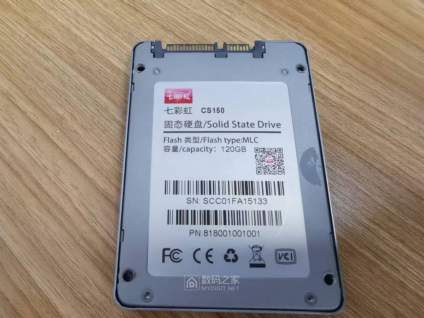

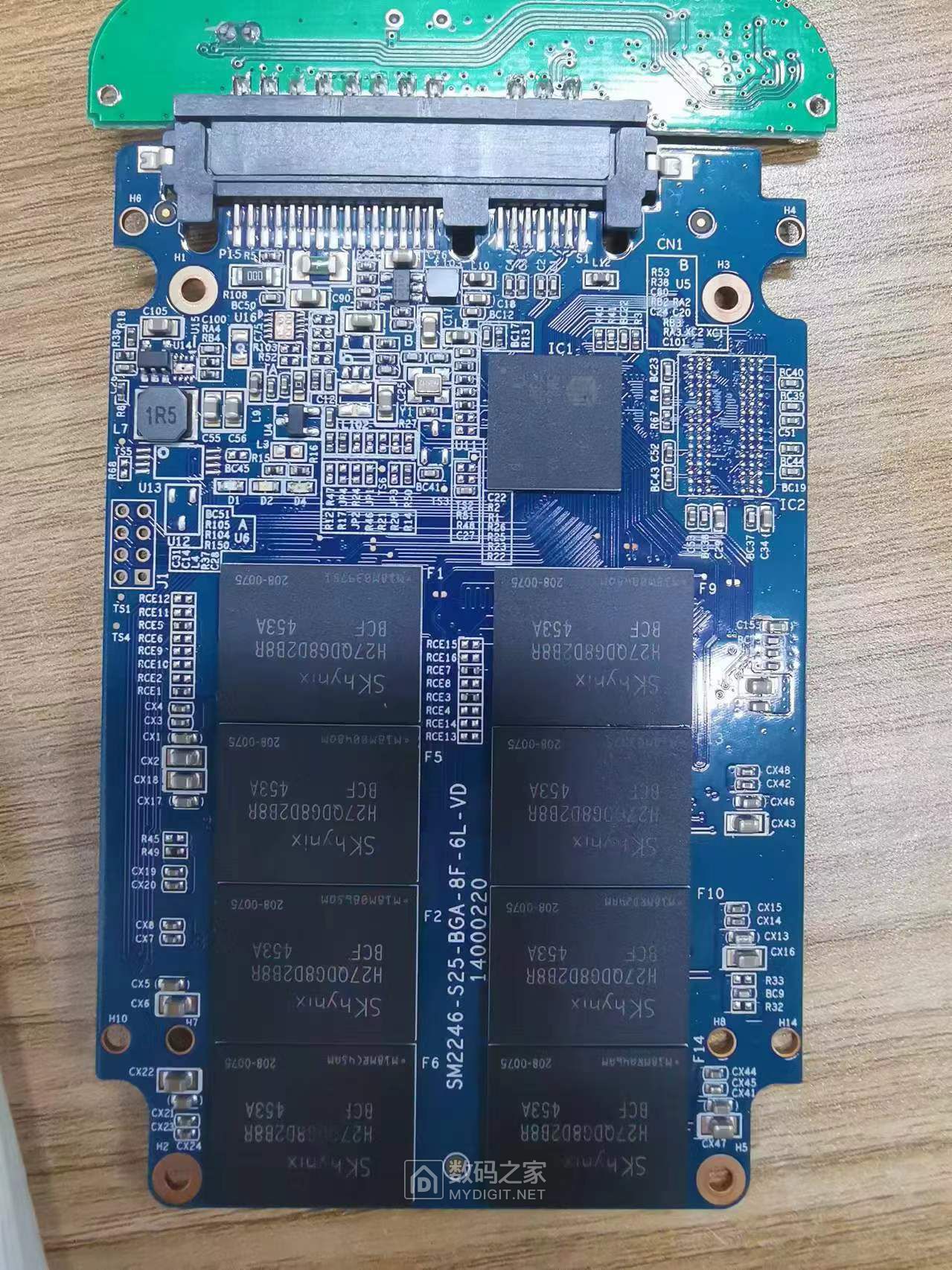

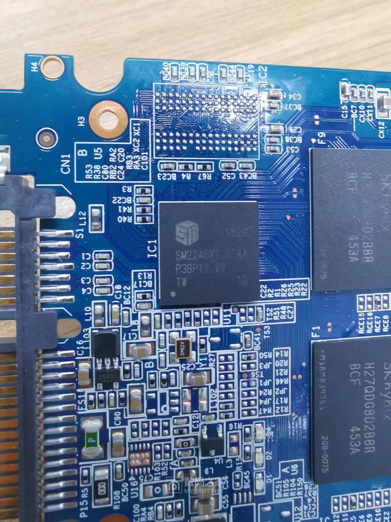

        查官网是 2018年生产的 ,早期慧荣SM2246XT+海力士H27QDG8D2B8R  白片,耐久度应该不错 ,就是4K读写太差了,整体测试只有400+分,速度一般。实测可以用 慧荣开发工具 sm2246XT_MPTool_O0609A  这个版本直接选H27QDG8D2B8R直接量产成功

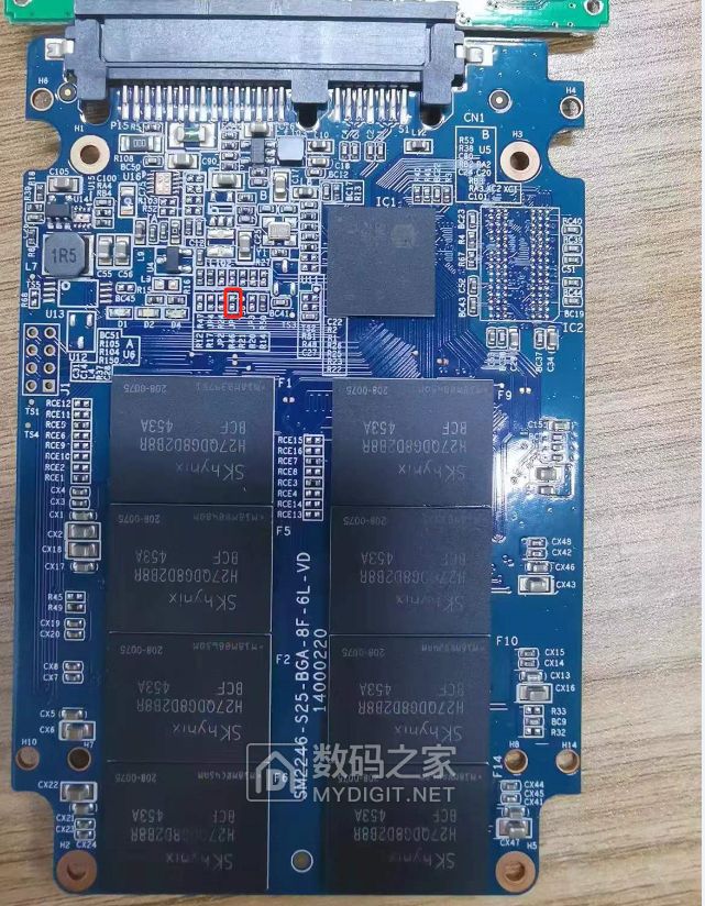

 楼主| 发表于 2024-8-31 16:27:24 | 显示全部楼层
我记得之前有个帖子 问这款型号 开卡跳线位置, 一下找不到 ,下面图一标注,有兴趣的朋友们可以尝试一下
