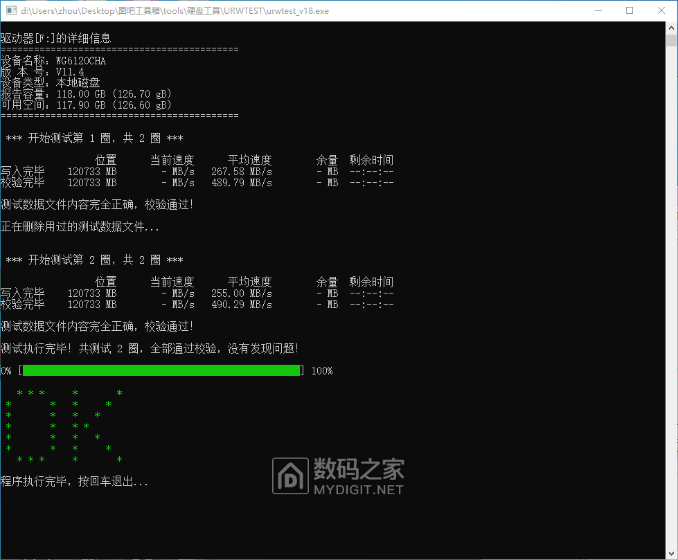

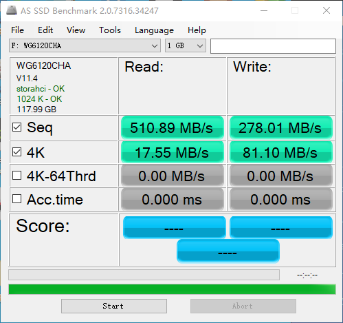

话不多说 直接上测试图 板子是公版2246xt
已经上传了该颗粒可用的开卡工具 adjust temperature那里-30记得改回0
