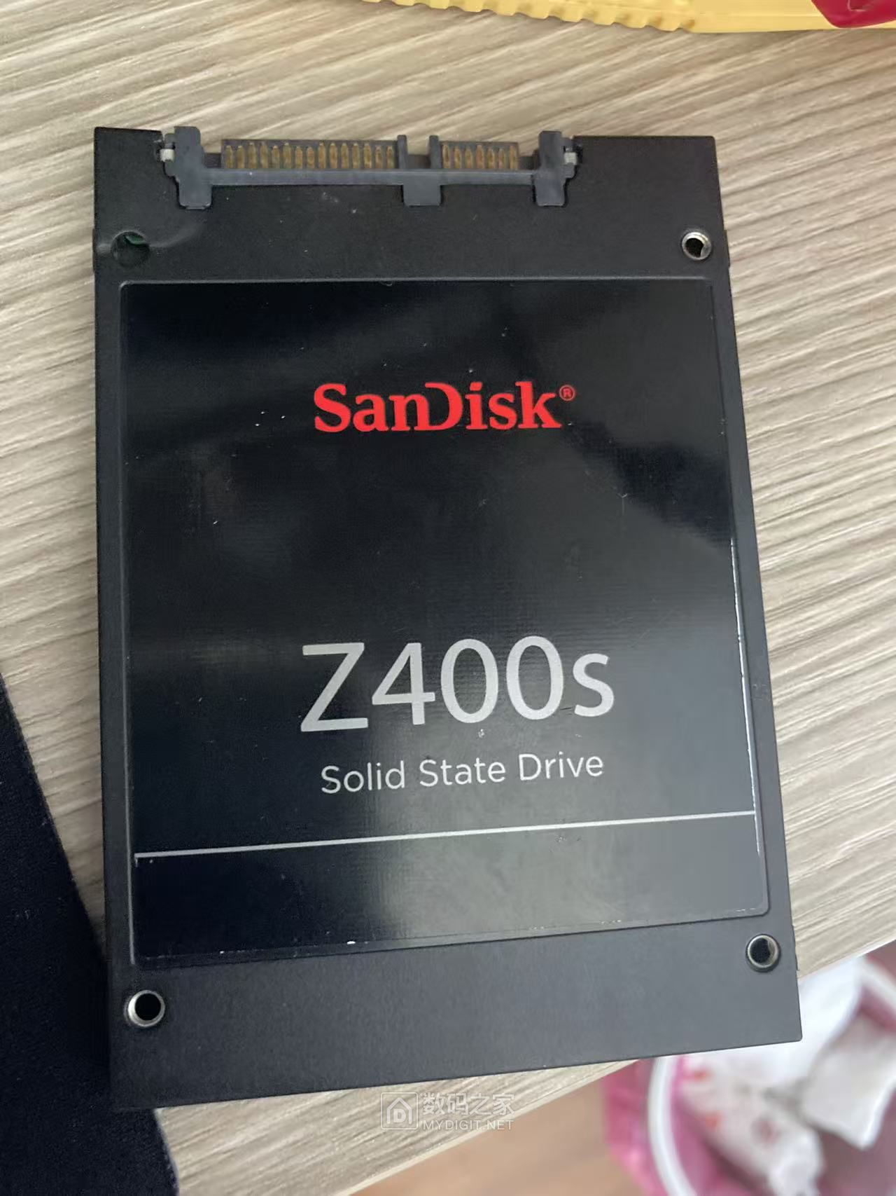

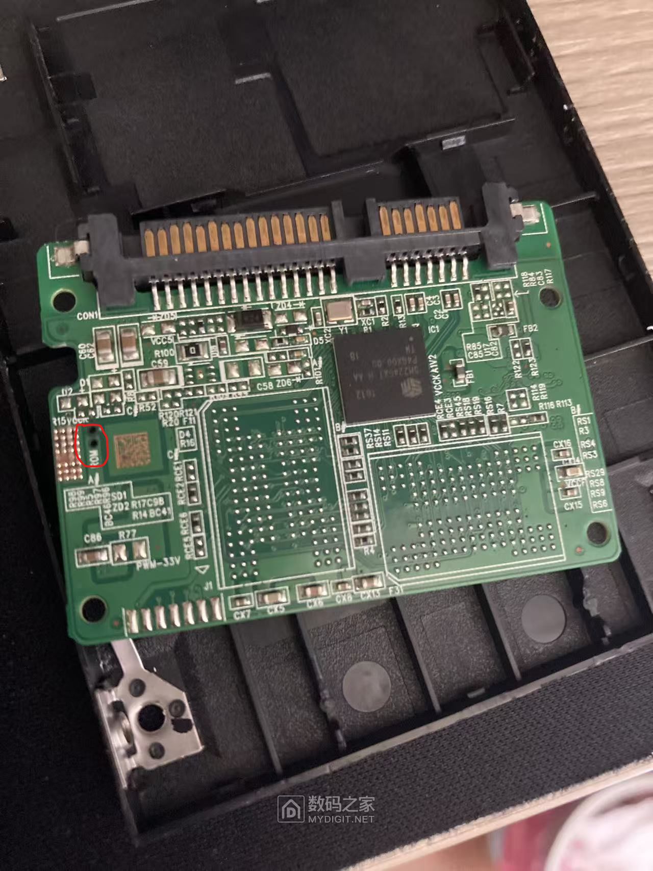

如题,突然无法读取,能分区,能格式化,然后几分钟以后就打不开卡死,果断重新量产,某产部落写教程这帮人坏透了,专门误导小白,然后小白砖了好花钱找他们弄,研究了半天,走了不少弯路,现公布正确方式以及毛子网站找的量产工具
先看果照

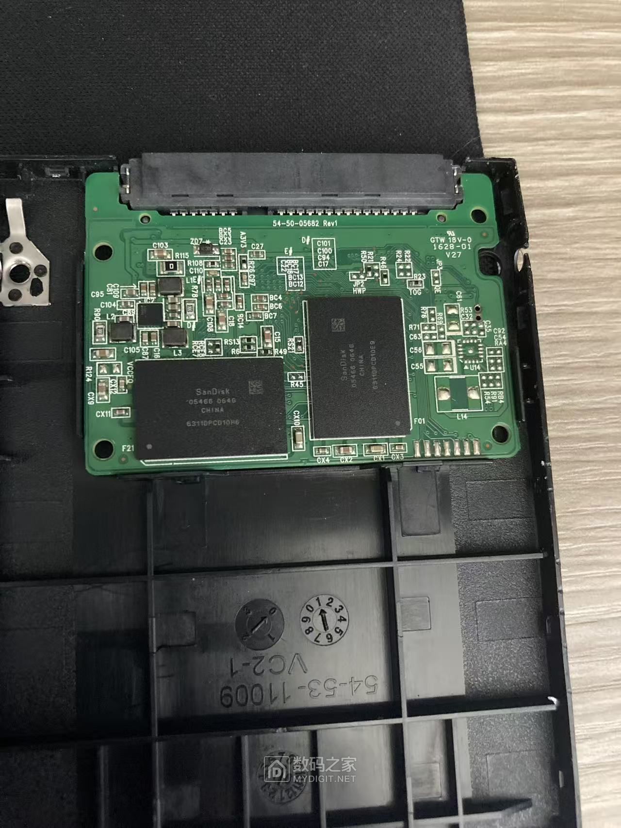

外壳,废卡一抠就开
红色圈起来的两个点就是短接点,先短接再插数据线,插好松开,量产工具点scan即可发现设备

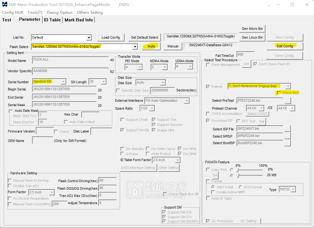

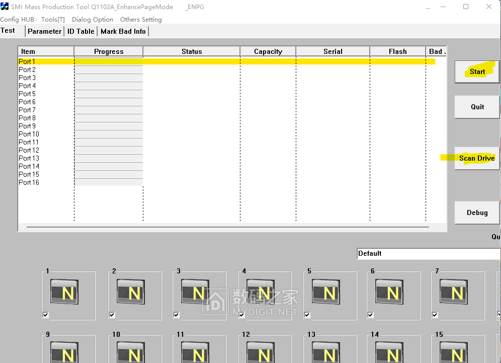

量产工具操作方法(此处如果不认识英语直接按我的图弄吧):先点到参数设置,如图1,看划重点的几个地方,先点edit config修改设置,密码是SMI祖传的320,闪存类型点auto就会自动识别,然年序列号改成随机,但是后续量产仍然报错,但不影响,到时候直接点确定即可,右边选择1那个意思是不要参考坏块列表,这样会重新检测,但量产速度很快,我强烈怀疑是没有重新检测的,底下有个RDT,看起来像是低级格式化和坏块检测,但是如果开了,量产成功后不会电脑识别设备,但还能重新量产,经过几次微调参数仍然不行,索性关闭,然后保存设置(save),回到主页,扫描一下(scan),然后开始(start)
如果连接正常,在port1位置会显示硬盘,容量不正确无所谓,不影响,我的显示1024M

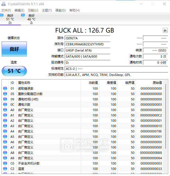

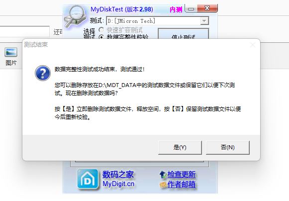

量产后重新插入,测试,工作正常
信息全部丢失,沦为山寨盘,只能自用了,没法卖了回血了,哈哈哈
