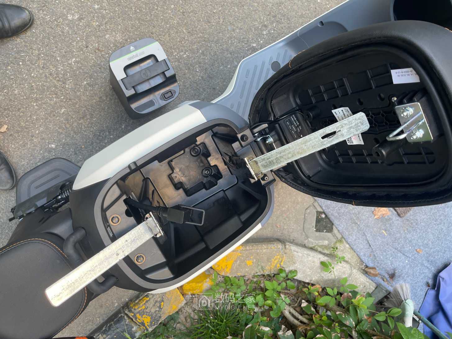

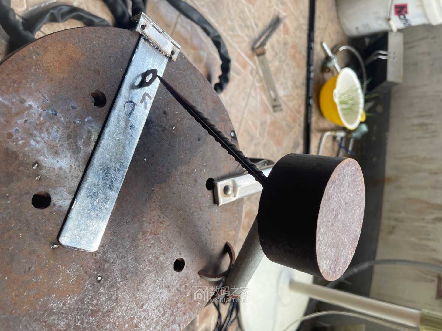

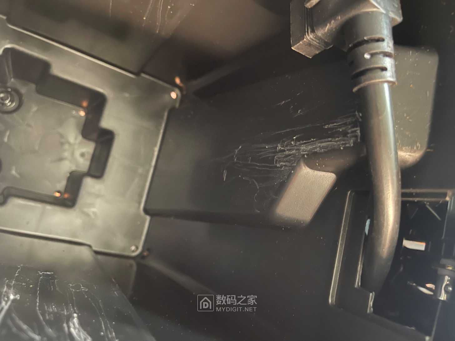

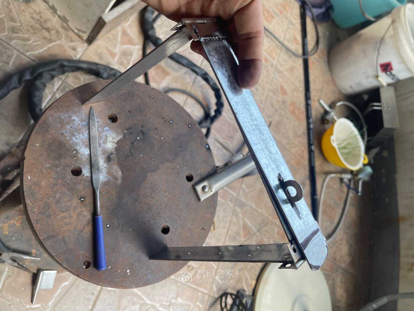

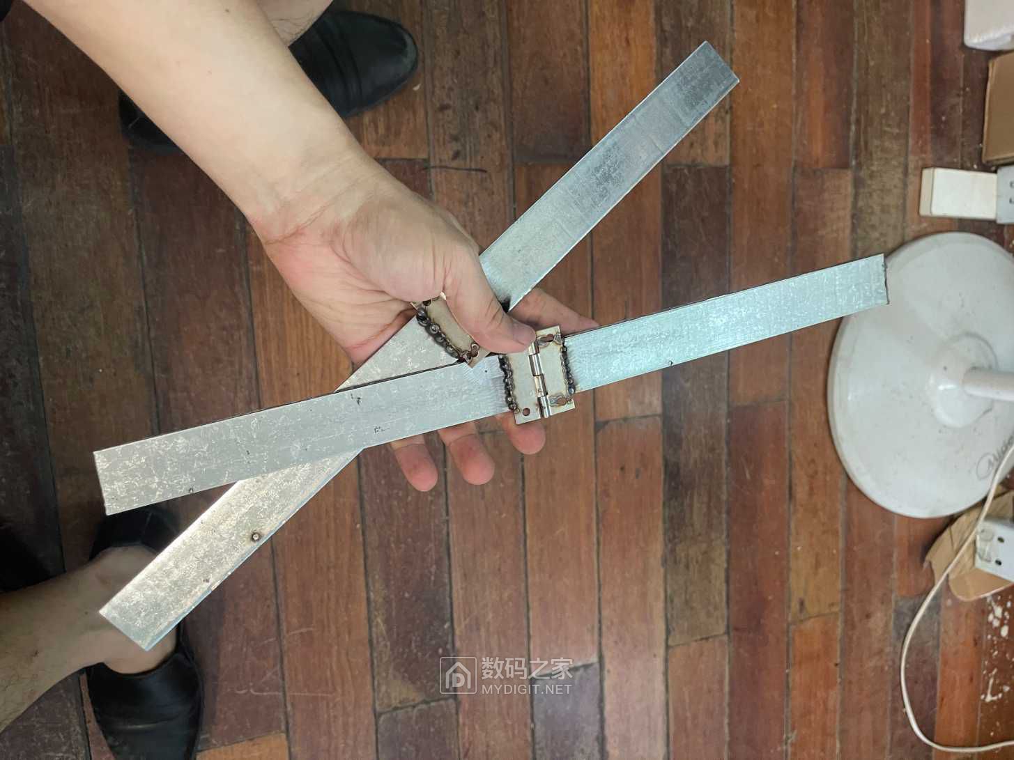

发表于 2024-9-2 08:38:52 来自手机浏览器 | 显示全部楼层 |阅读模式

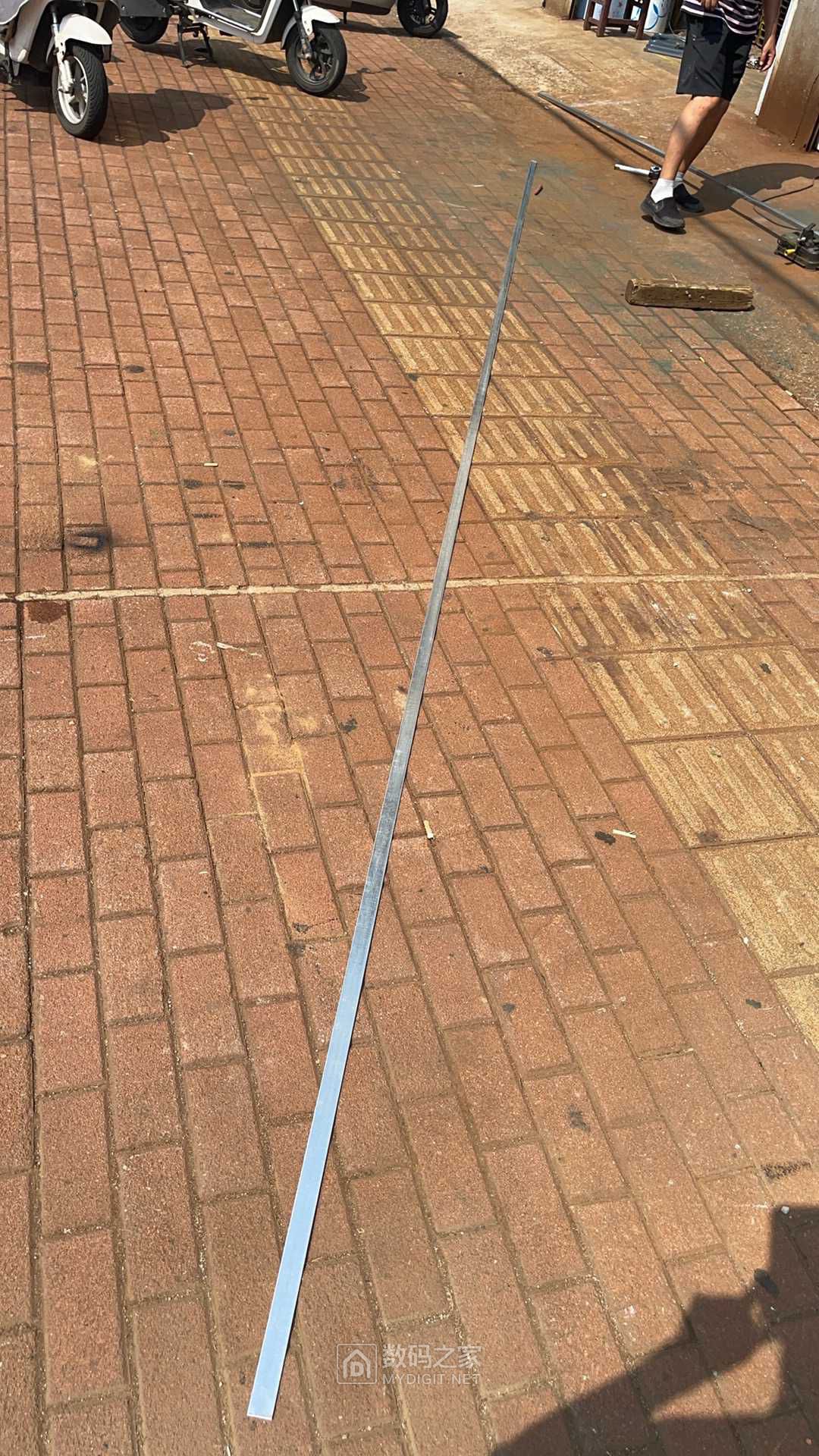

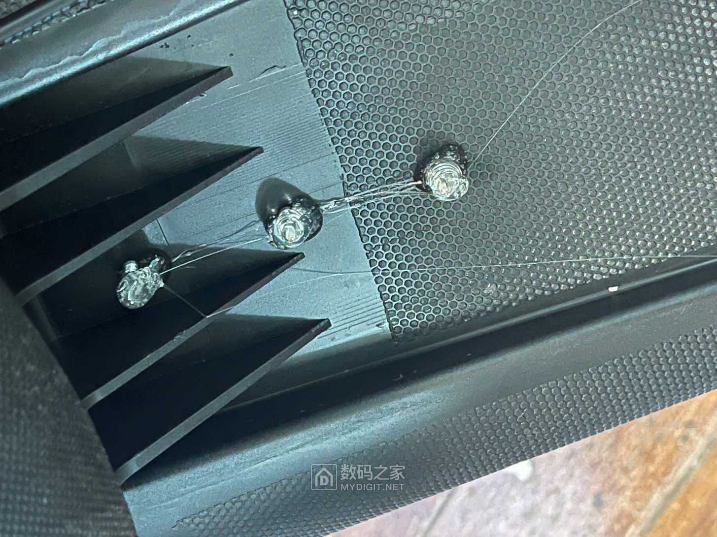

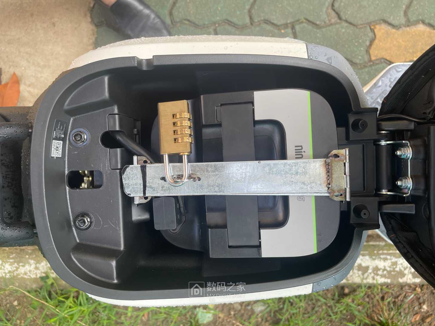

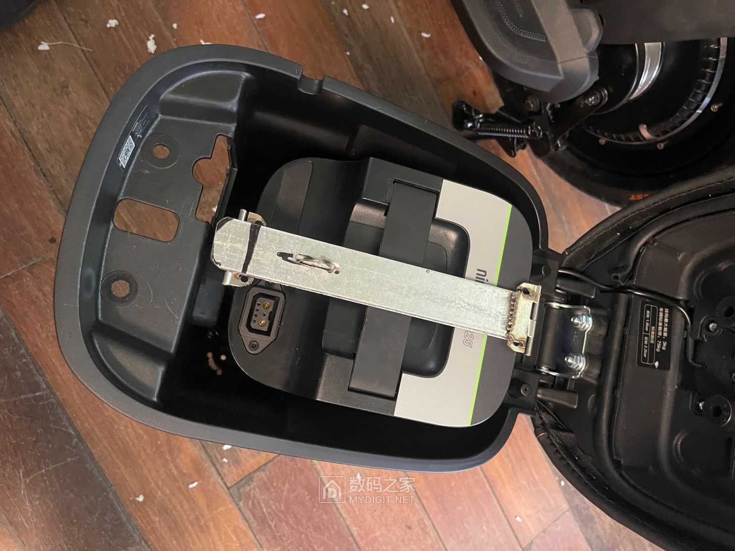

样品如上图
20元一根的扁铁
焊好合页的4片
焊小耳朵
定位开槽
下坐箱,因为前后

暴力拆解这个东西也防不住哇,我也是九号

一把液压钳直接破防
发表于 2024-11-22 17:33:01 | 显示全部楼层
为什么不搞的更安全点,密码锁哄小孩还行。

发表于 2024-10-28 14:01:36 | 显示全部楼层
辉煌哥哥 发表于 2024-9-2 09:08
螺丝太单薄了,下面也要搞一整块的铁板,钻孔,上螺帽,上紧后,螺帽滴放松胶或者滴502,要不然这塑料板, ...
对的,感觉暴力就可以拉出来
