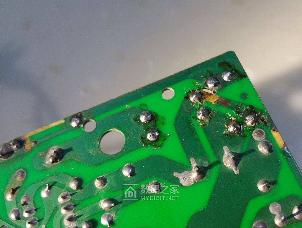

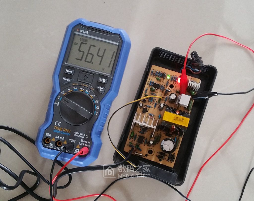

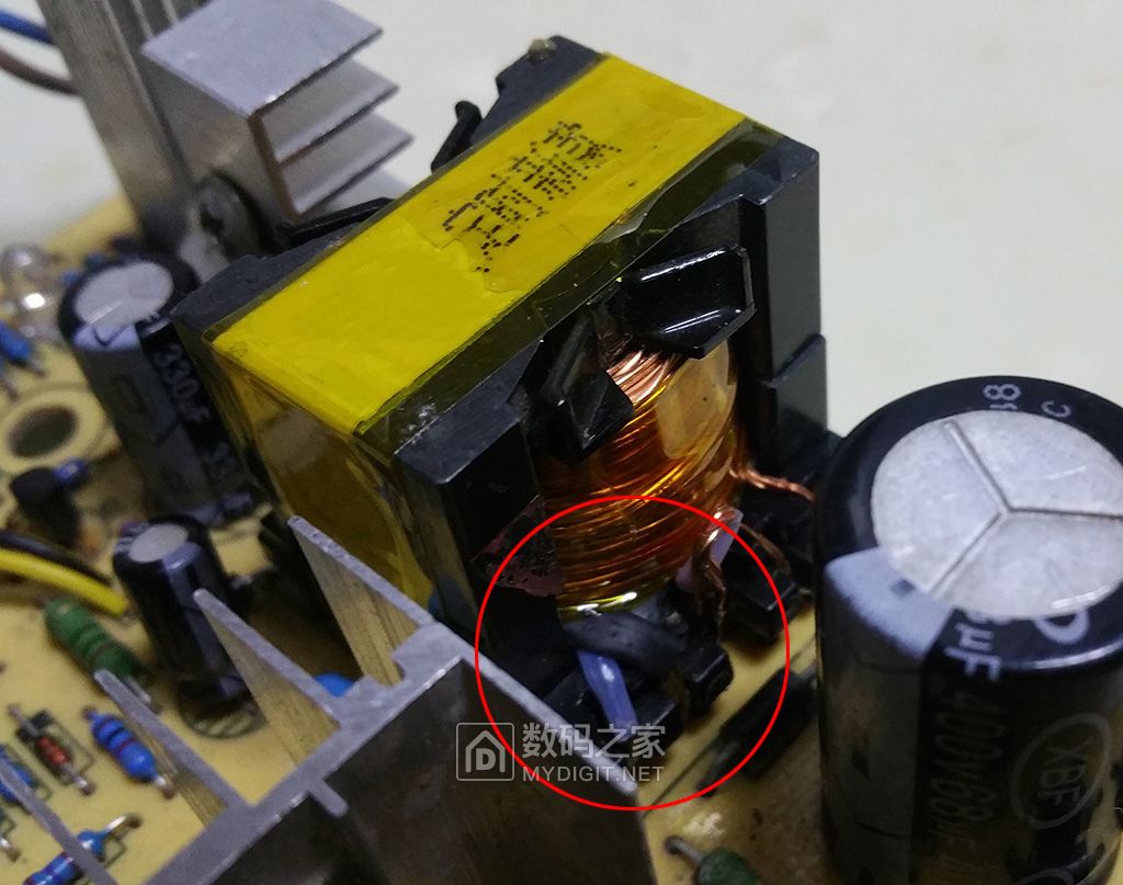

周末打算打来拆元件的结果一看变压器绕线有烧黑的痕迹,心想会不会烧了变压器3842和开关管都没问题呢,拿出万用变一量变压器果然短路了,拿出可调电源给3842的5脚和7脚加18V电压供电用万用变测量8脚有4.98V说明3842还健在,再用万用变测量开关管也很健康,那就拆开变压器看看怎么回事再说。

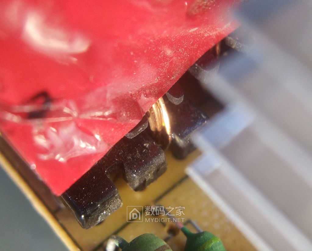

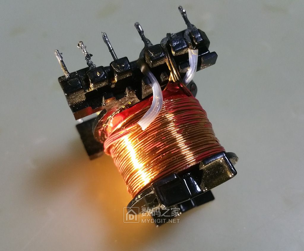

看看这组有问题的线圈漆皮被烧黑了
再看看这正常的线圈亮晶晶的

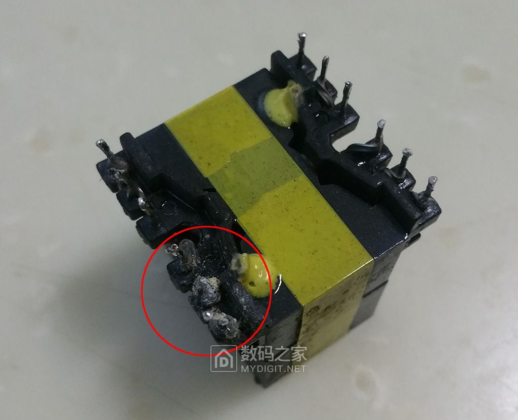

拆下变压器
这几只脚上的锡颜色都不对了明显是高温氧化了
拆之

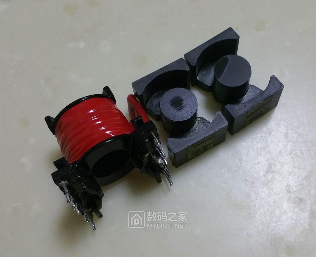

一层一层的剥下来

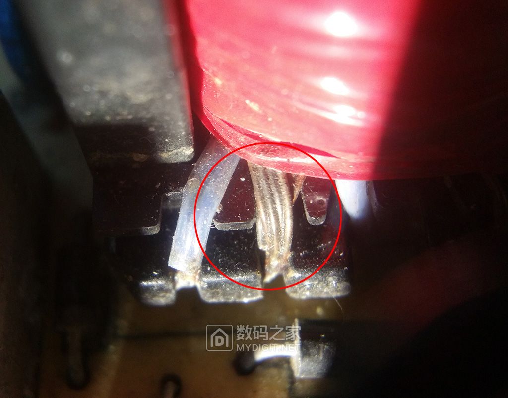

看看这组线圈烧成这样了与另一组短路了,找到原因套了一节热缩管原路装回
套好热缩管的变压器

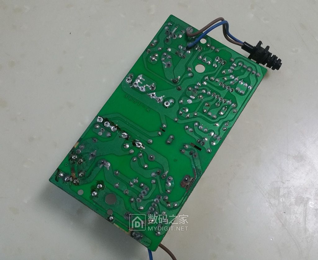

先把电路板上炸掉的铜箔补上在检查电路板看有哪些元件损坏

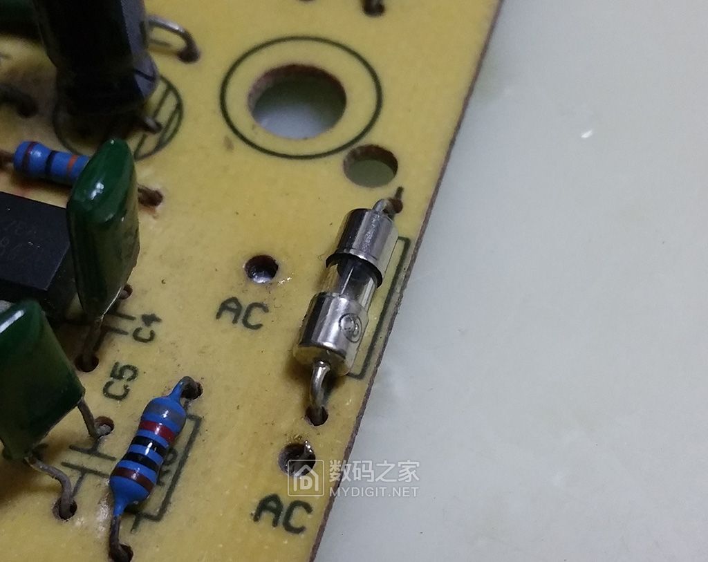

换上保险

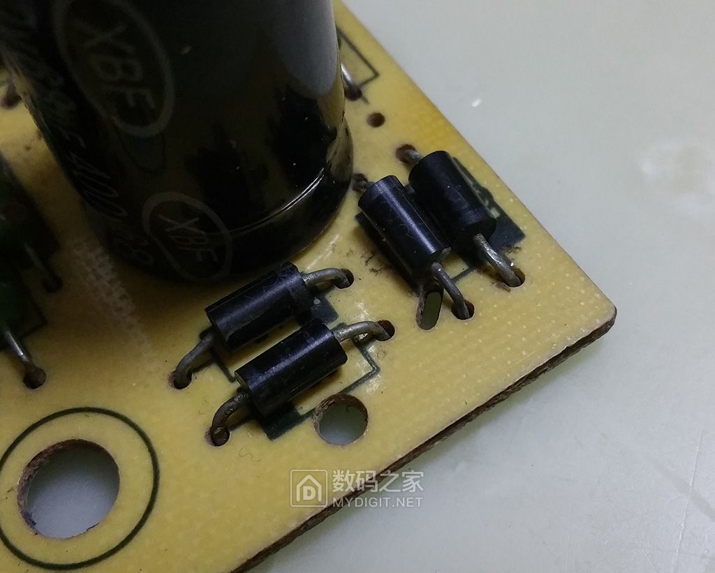

高压整流管全挂了找来一样型号的拆机件换上,其他没发现有问题的元件

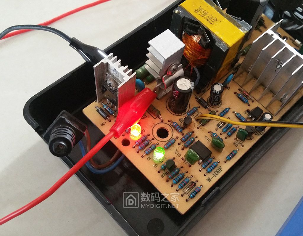

灯泡大法试机闪一下就灭正常
去除灯泡试机一切正常指示灯亮得很欢
电压56.41V正常
修好了就不拆件了等有时间改成12V充电器,正好缺一只12V蓄电池充电器

串联一个60W以上的灯泡(钨丝灯)
