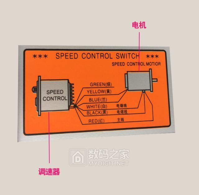

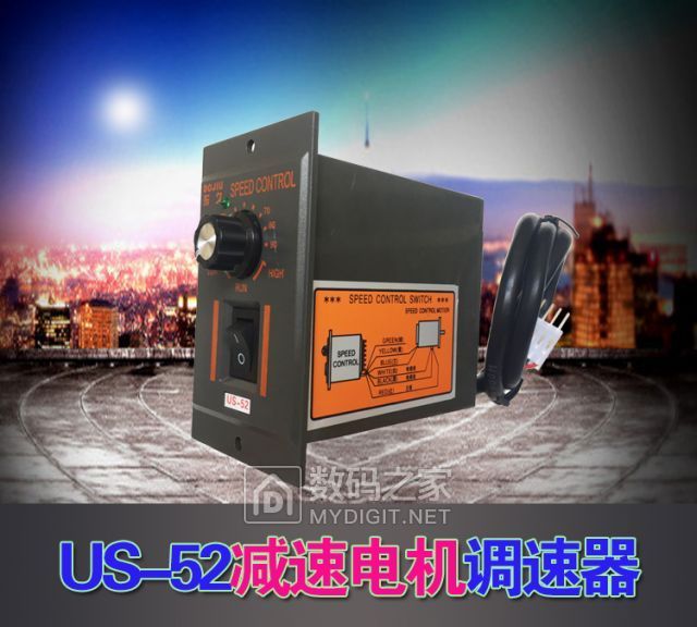

[另类] 这种U52调速器怎么没有人玩呢?
发表于 2019-6-20 13:49:41 | 显示全部楼层 |阅读模式
      其实用处很多啊,课题调光调速、、、 适用性还是很强的

单相电动机调速用,需要电动机有测速(回馈)发电机,调光不好用

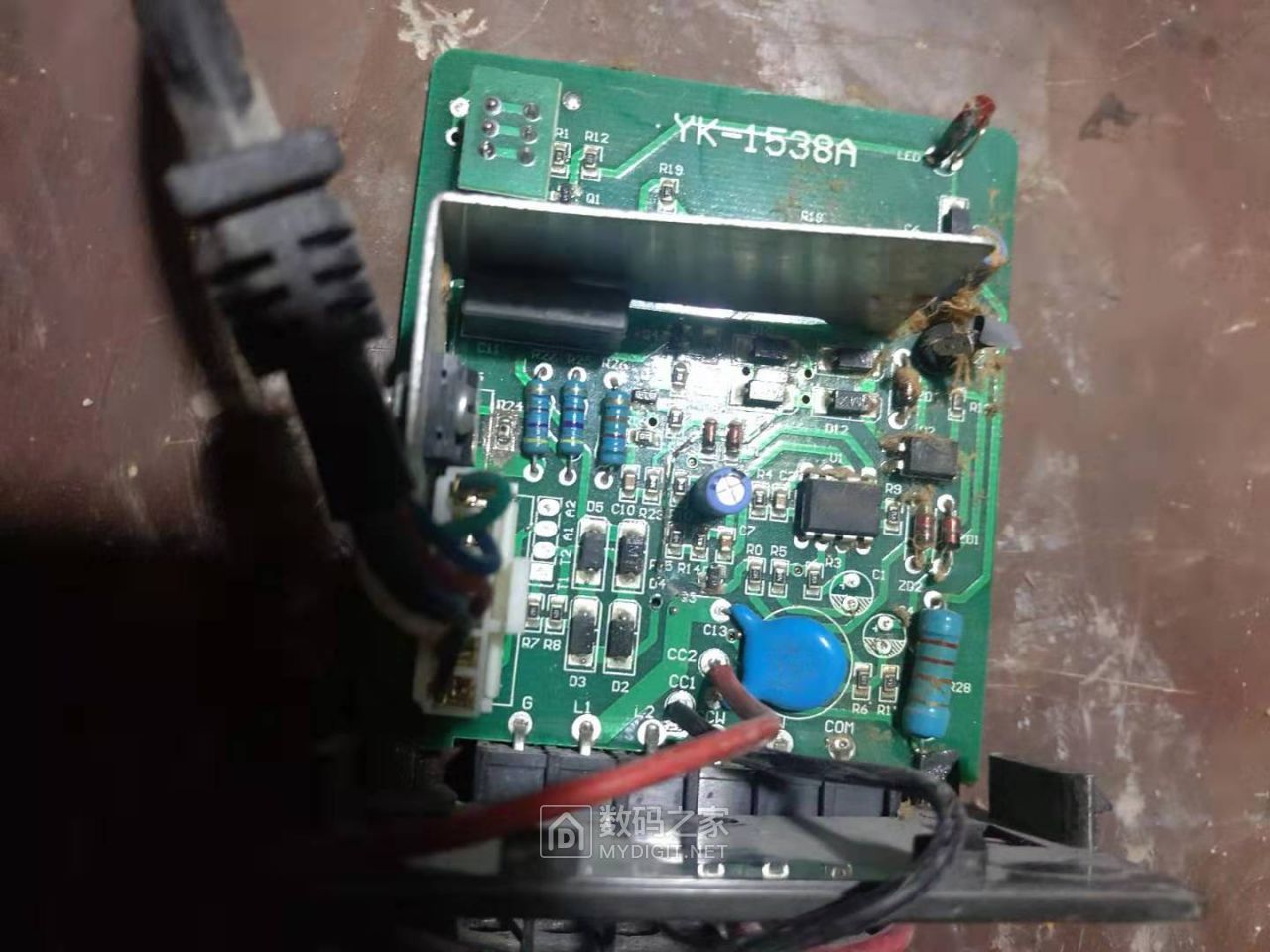

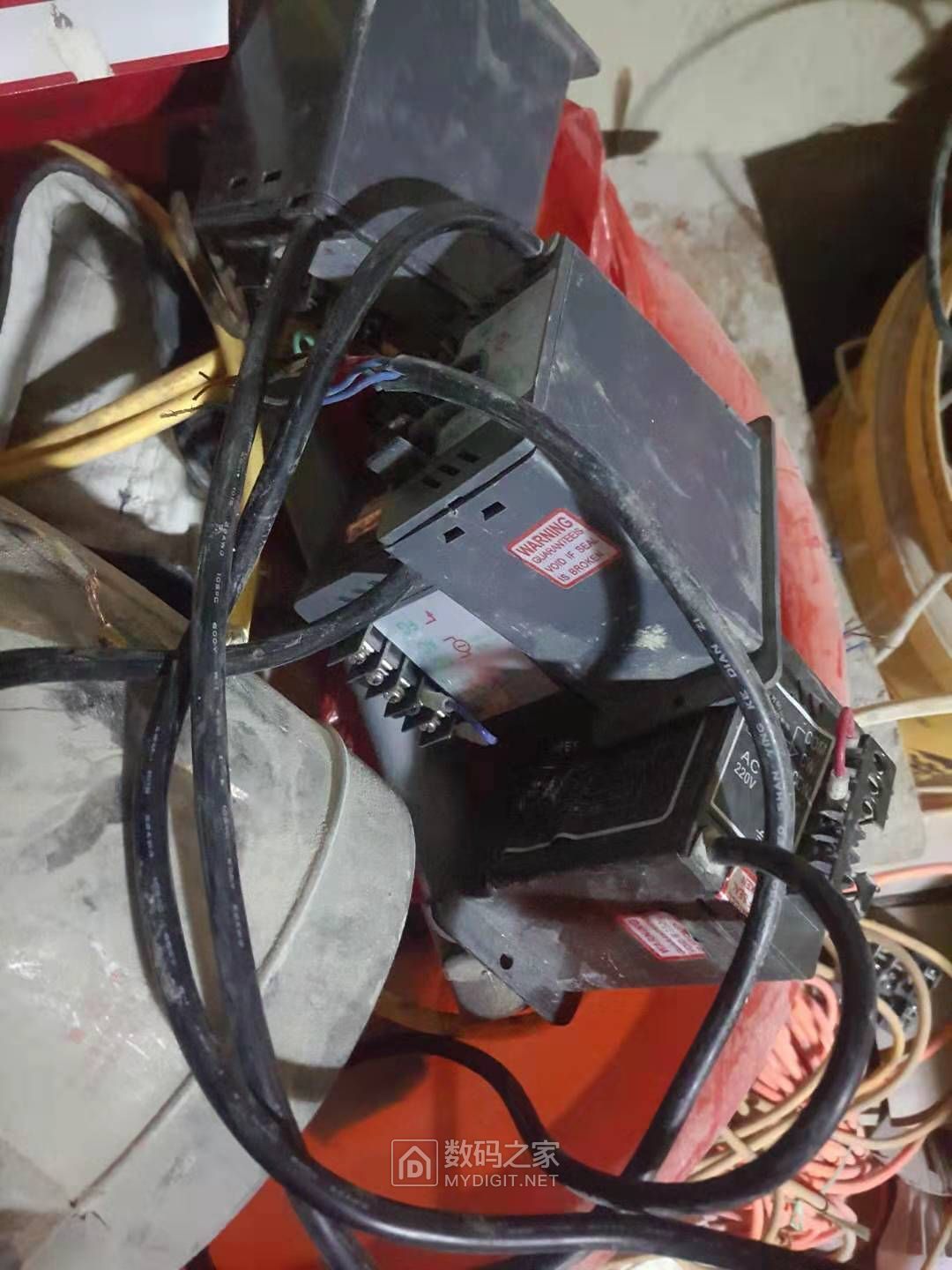

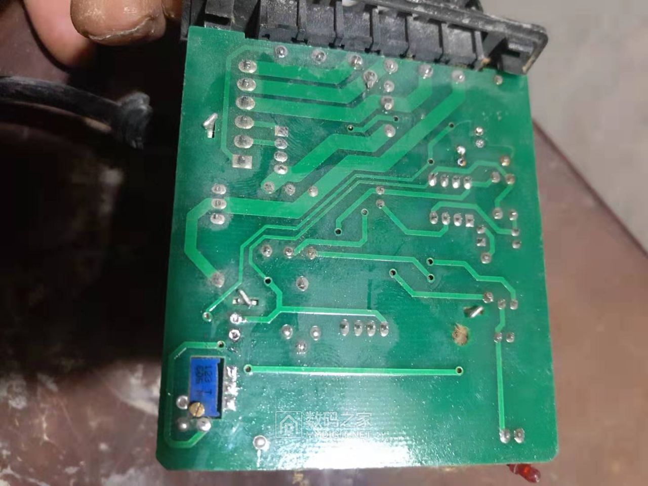

这儿多得很    每月都有坏的    这只是其中一个   可控硅坏了换一个   其它坏了不修换新35一个
元件面
元件面
一堆
一堆
背面
背面

这个小型设备流水线工业设备上用的多,这个调光不现实他还要接个反馈线圈,要用专用的电机

发表于 2019-6-20 19:21:51 | 显示全部楼层
看到那写着电熔线,有点吓人.
