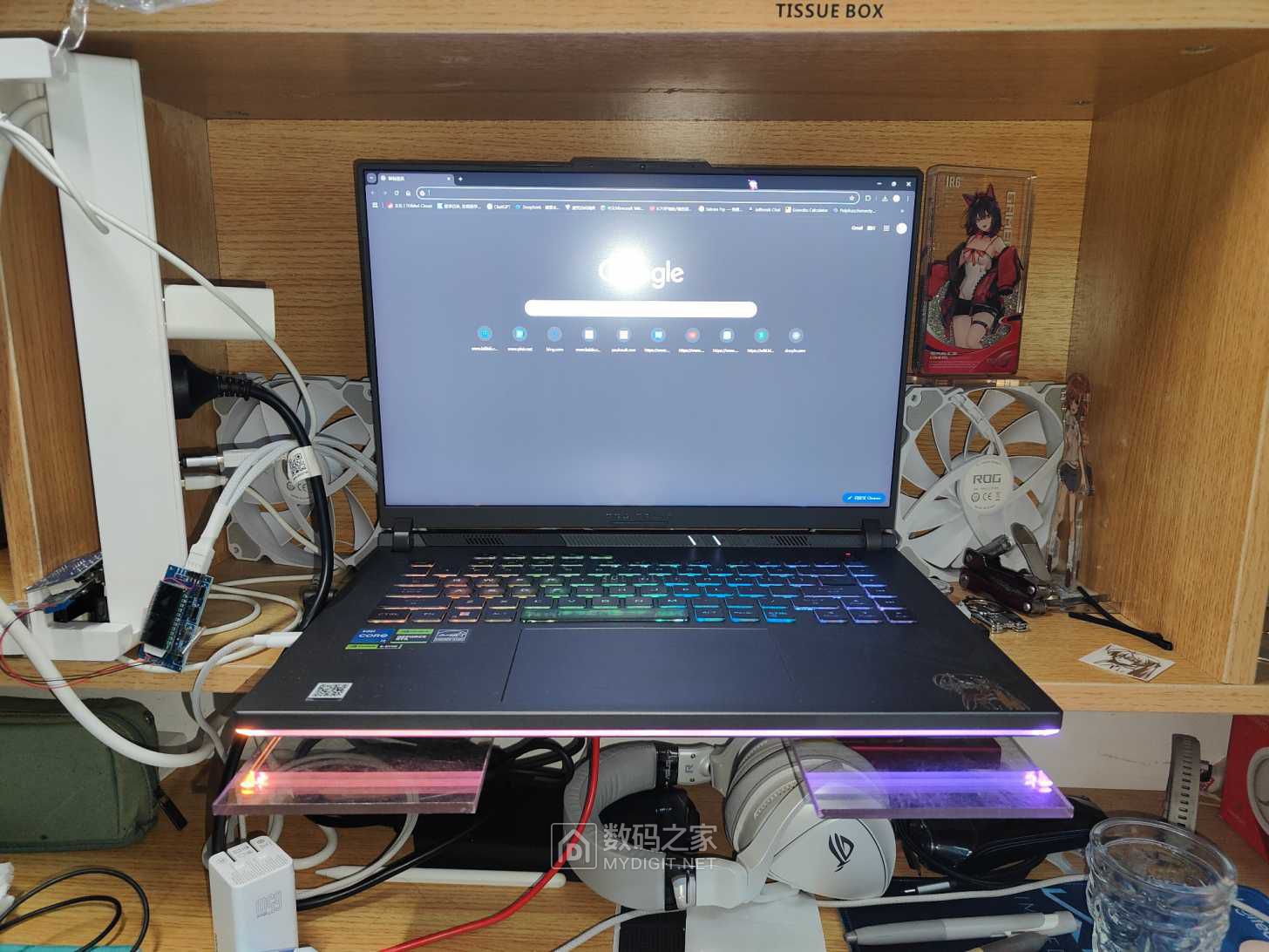

楼主宿舍只有这种五面不透风的书柜,夏天时电脑放在里面简直成个闷罐,于是楼主便想DIY一个风扇组排出热风。
楼主本想用小体积的涡轮风扇,但奈何噪音过大,不适合在宿舍使用。

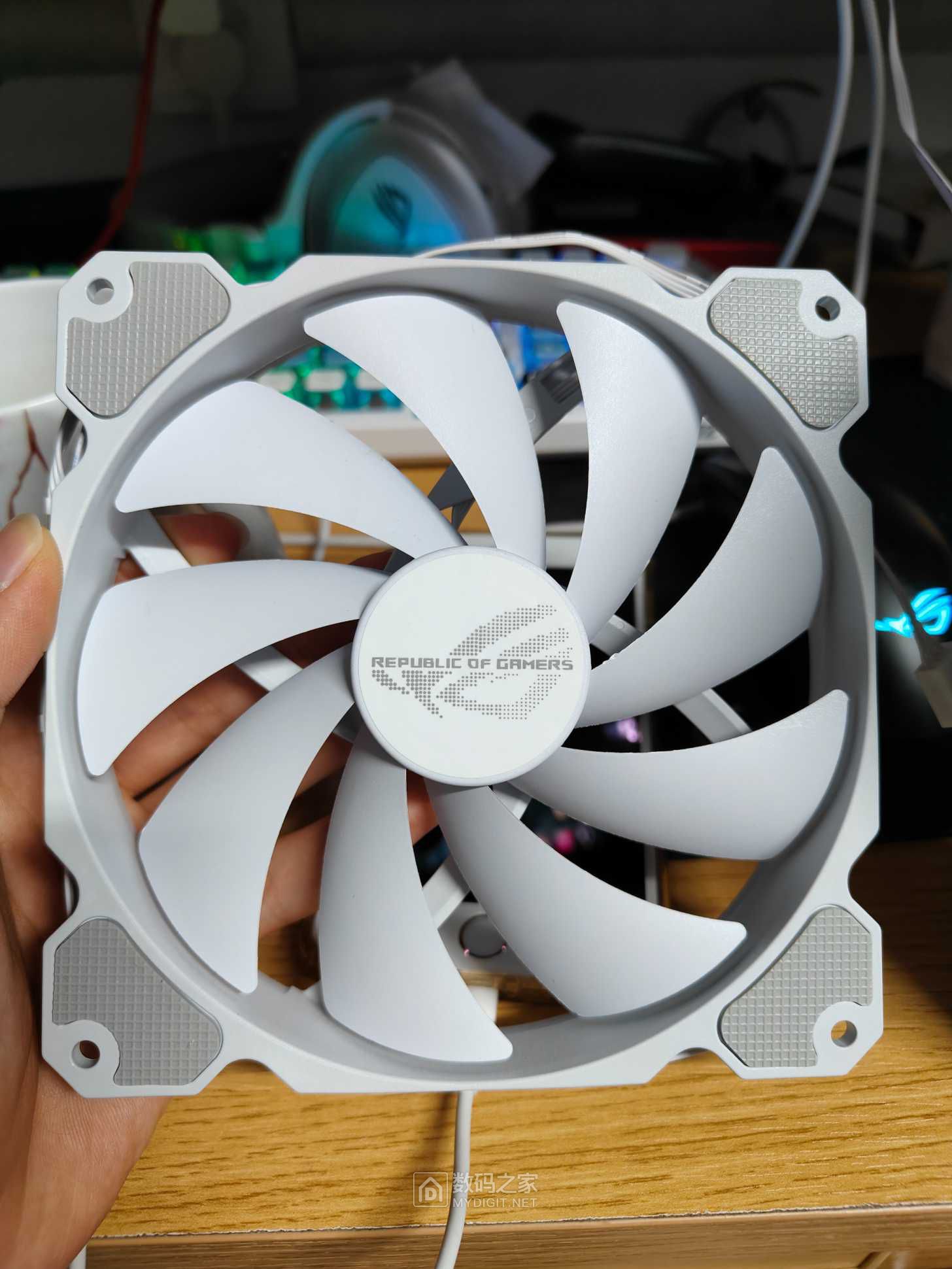

最后楼主选用了创世神机箱的12v拆机风扇
45拿下两把,白色只是为了好看,买黑色更实惠。

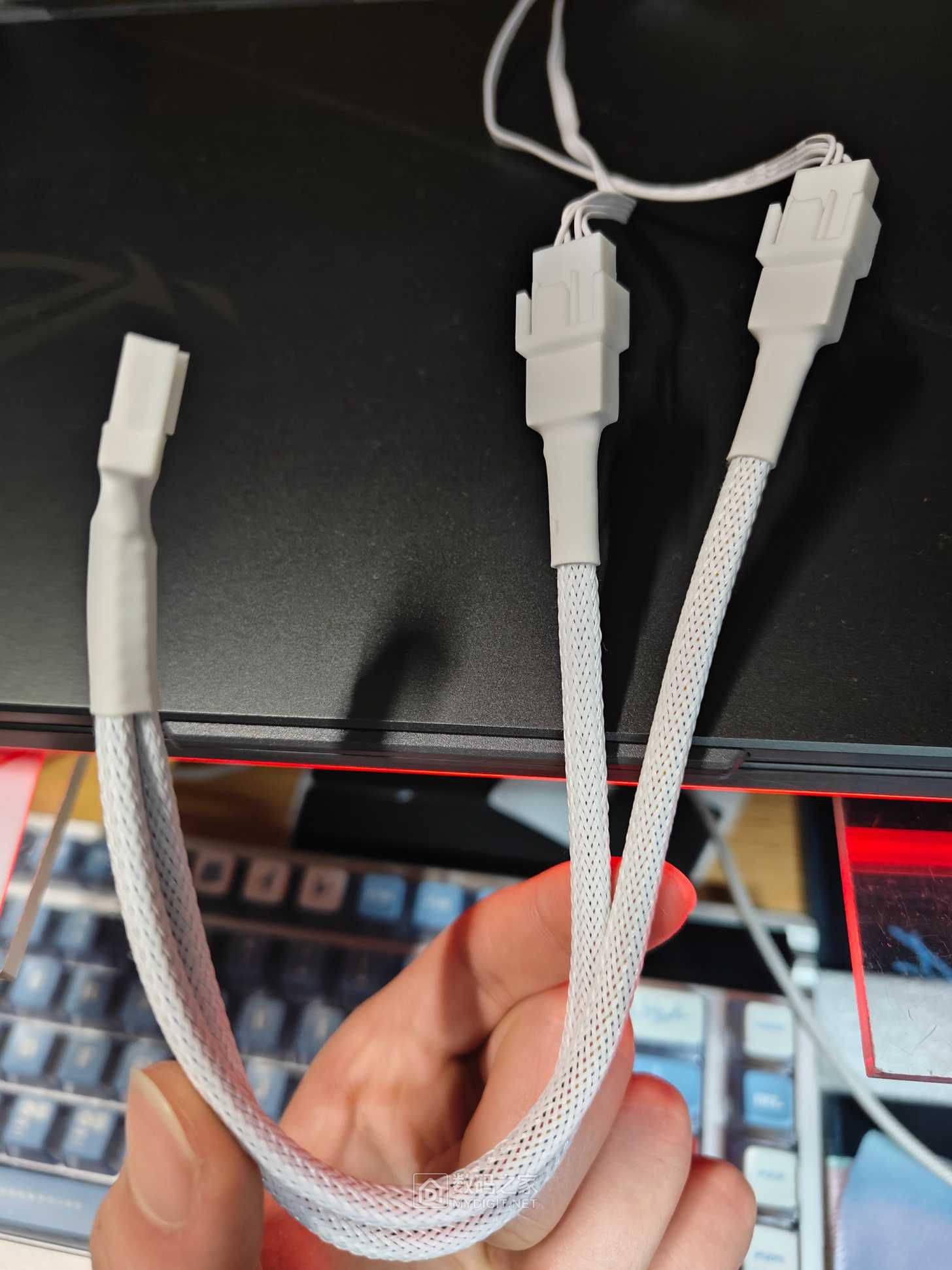

为了方便信号控制,用二合一的线连接两个风扇。因为风扇并不接电脑主板,所以二合一后转速检测线的问题可以忽略。

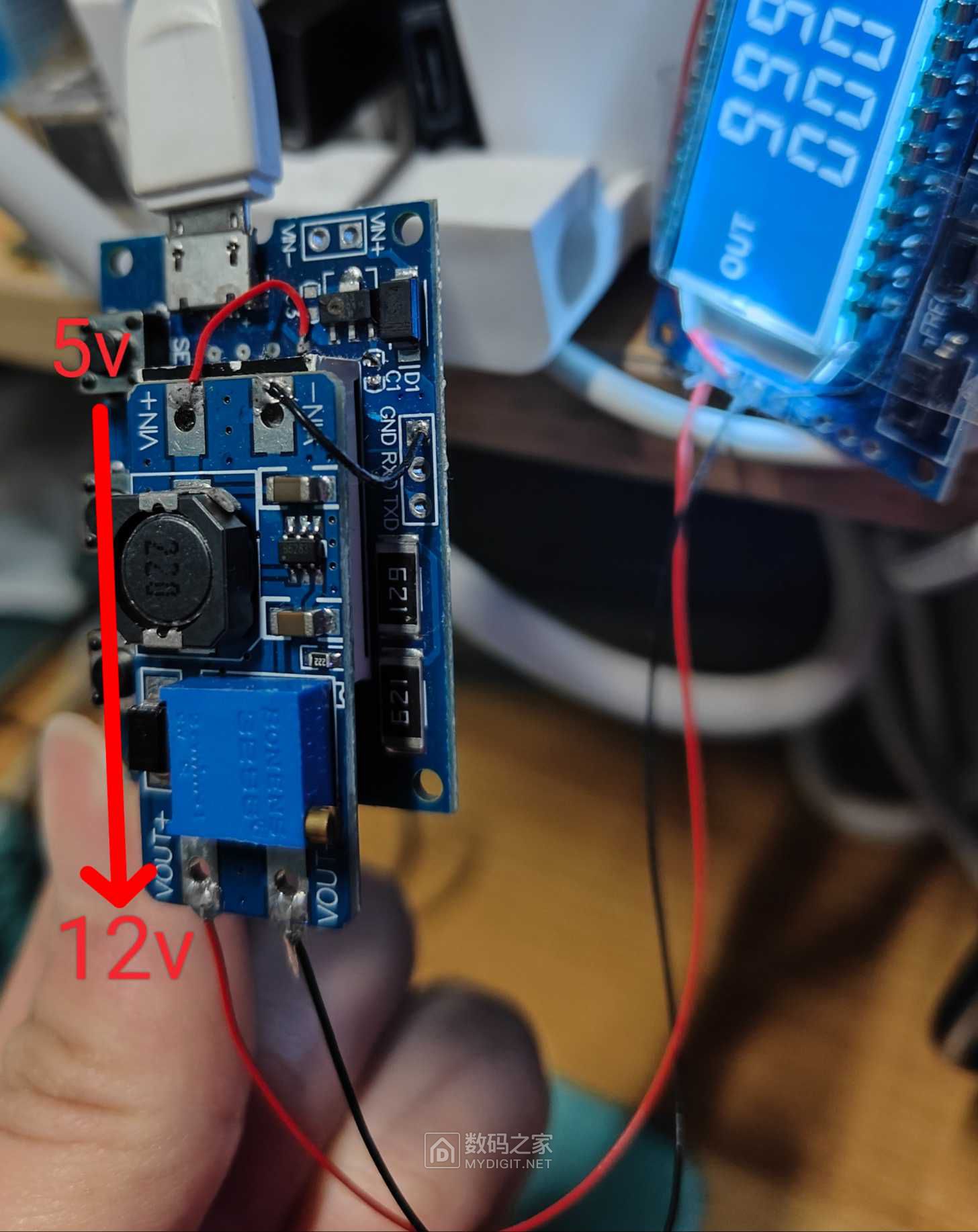

这个PWM模块带LCD屏,能比较直观地反映风扇转速,似乎还带串口通讯,但楼主不太会玩单片机,就不多展开了。

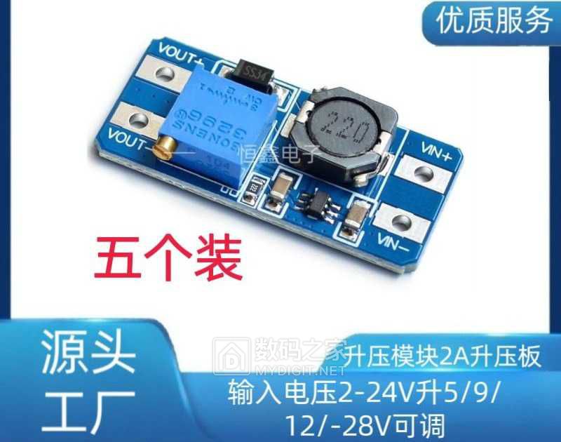

手上有几个DC可调升压模块,正好拿来用了,最大电流2A。

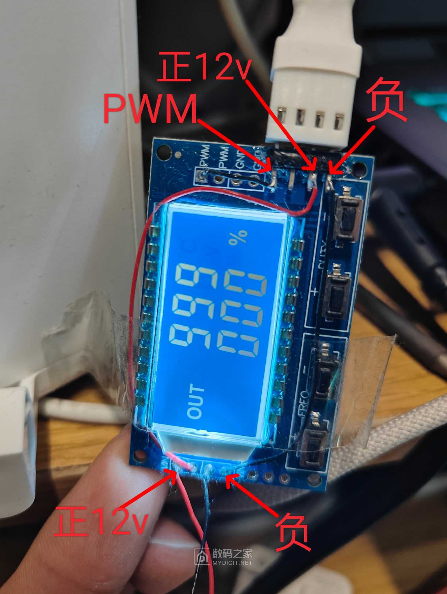

接下来就是接线了
升压模块底下是之前玩pd诱骗烧毁的板子,正好可以废物利用用上面的microUSB口,引出5v到升压板上
这个PWM模块可接宽电压,但为了接线方便还是接到12v,12v往下走到排针上。这里偷了个懒没买座子,接排针直接粘在板子上,主打一个能用就行。PWM信号从旁边引出到排针。

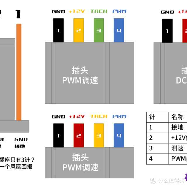

注意这里PWM风扇线序有两种,要注意区分
