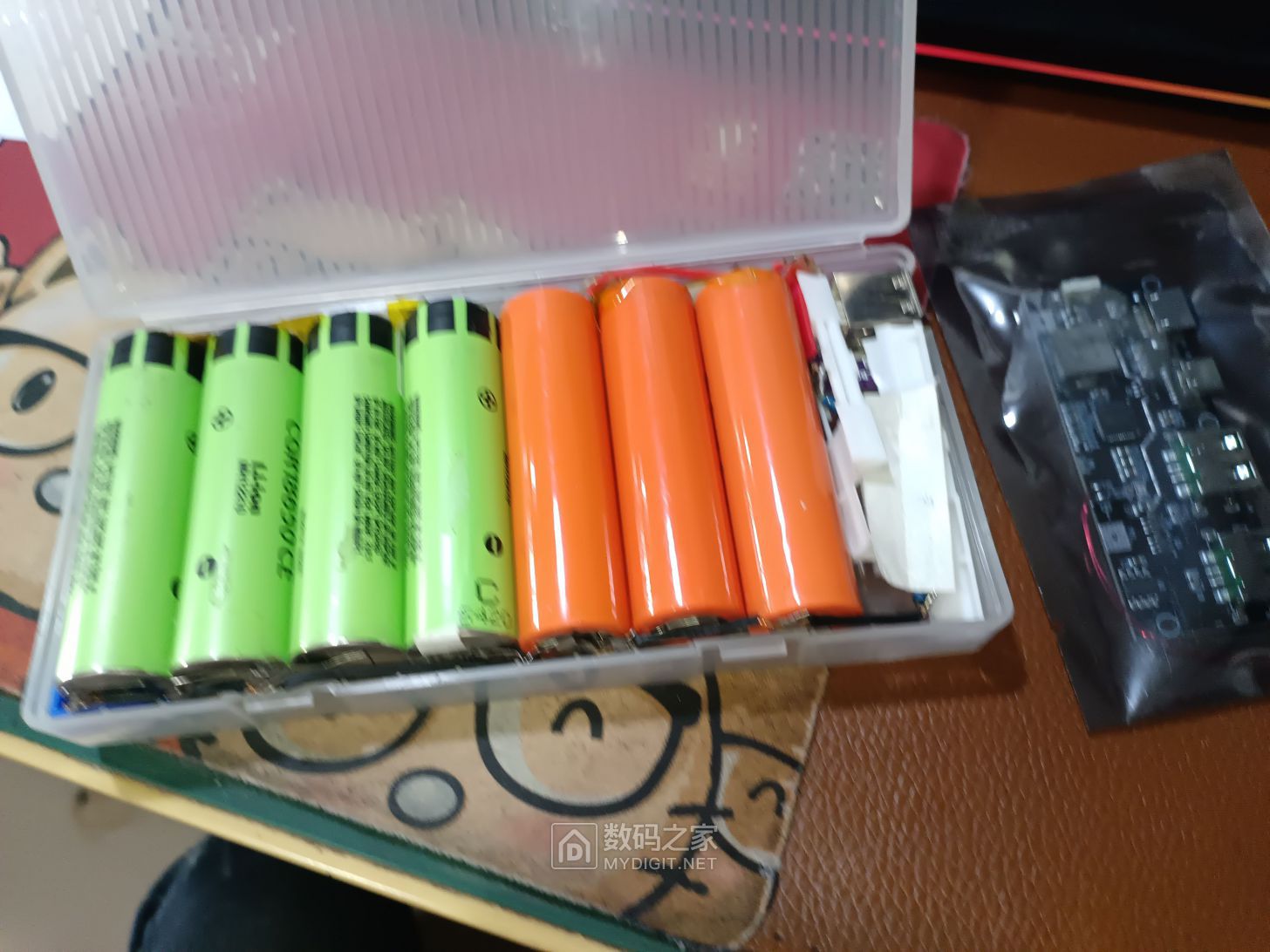

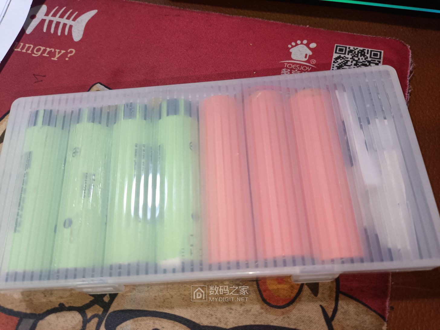

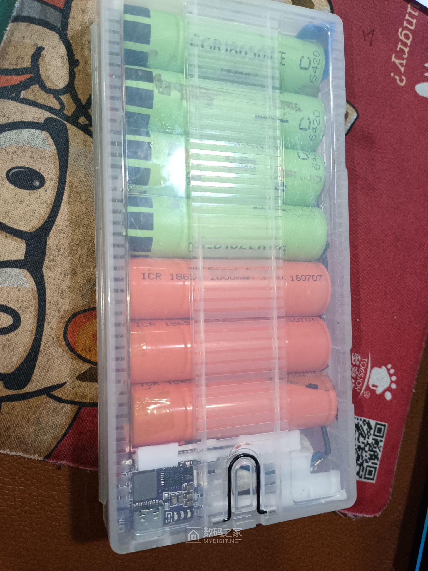

做个充电宝,电池用个几年还是好的。原装电池一个三十五元。这几个也要好几百了。

盒子是卡扣的,摔一下会不会就散了。
发表于 2024-10-24 15:07:38 | 显示全部楼层
这货自己玩挺好的,如果是我一定要上电压电流显示。(就是不能带上飞机了,注意登机前处理好。)

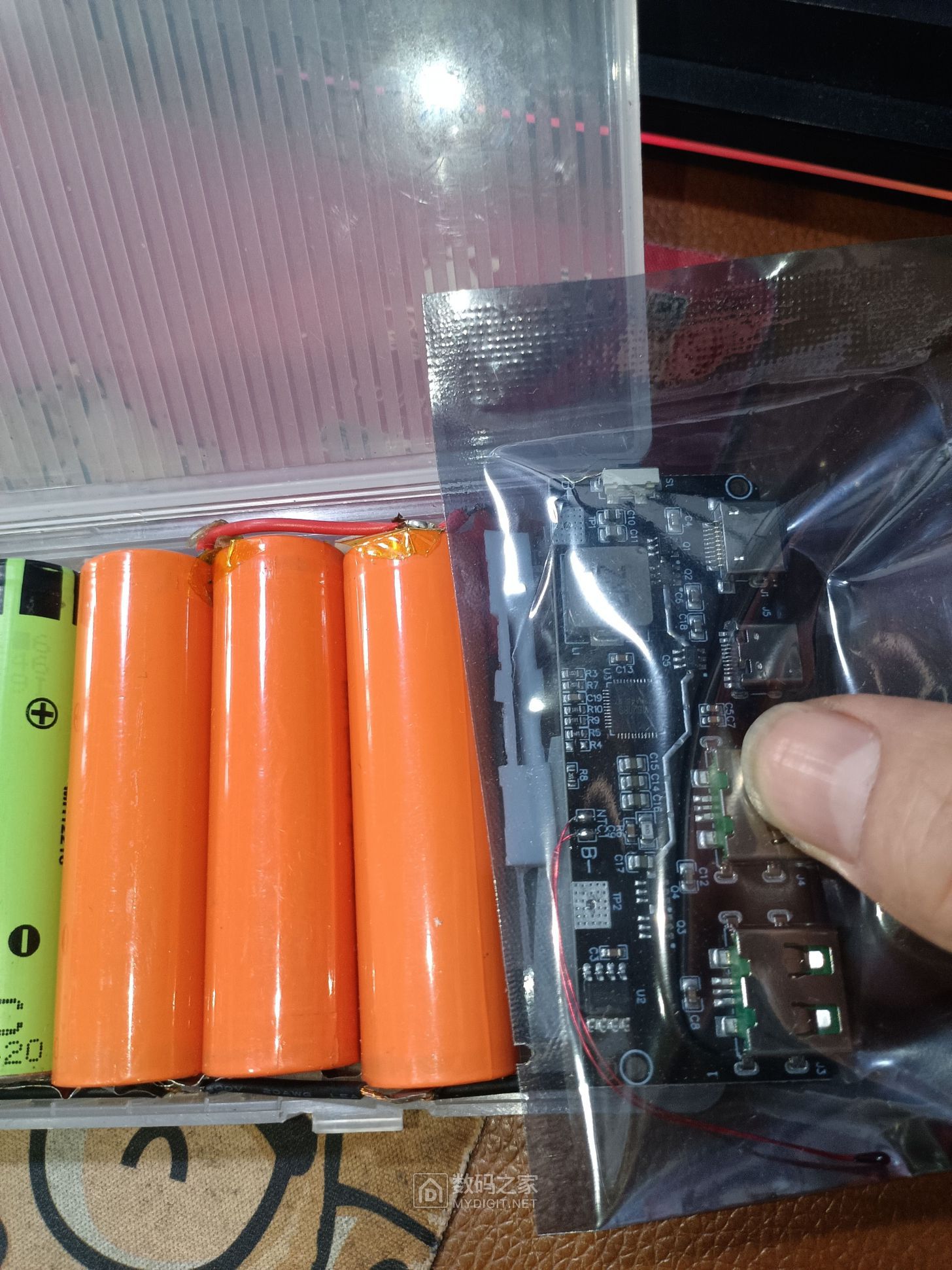

 楼主| 发表于 2024-10-24 12:16:53 | 显示全部楼层
x067 发表于 2024-10-24 10:27
过来人认为烙铁焊的18650死得快。
手里废了好几十个都是用烙铁焊的。 ...
拆机笔记本电池18650电池原装的点焊镍片都在,电线直接焊接在镍片上。

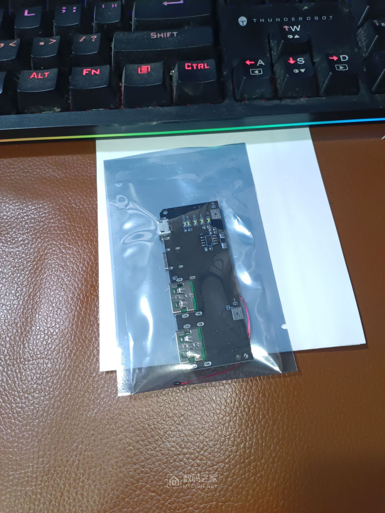

 楼主| 发表于 2024-10-24 12:13:47 | 显示全部楼层
只能用小板子。5V3A的快充。 上面的大板子根本装不下,只宽了2MM.
 楼主| 发表于 2024-10-24 12:12:27 | 显示全部楼层
tslaozhang 发表于 2024-10-24 10:16
外壳是电池收纳盒吧?
是八节18650电池收纳盒,

不知道那个控制板在哪里搞来的,看起来挺好,但肯定不能上飞机火车
