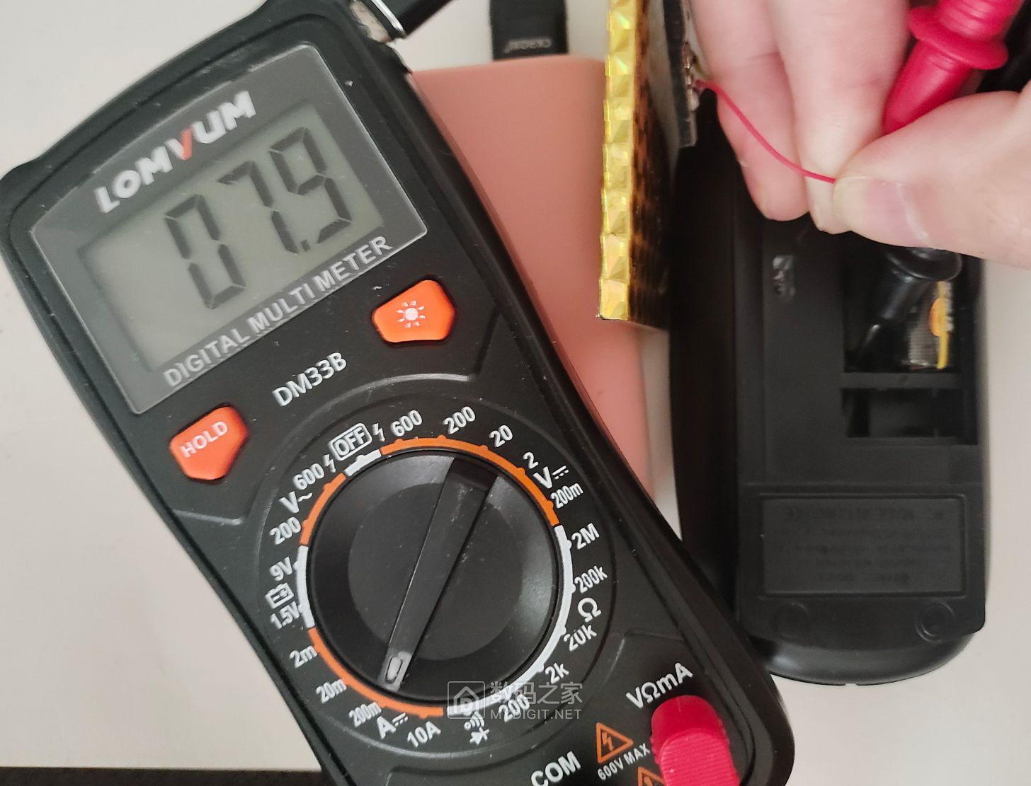

早上起来发现WIFI不能上网了,以为像以前一样光猫出问题了,拔掉电源等一会儿连上,结果还是不行。
最后才发现路由器灯没亮,测量发现路由器电源坏了,拆开看下。
就这货
标签,有小米标识
测下输出,就剩这点了。
大力出奇迹,撬开,这个电源卡点好奇怪
板子正面,输出电容怀孕了,估计问题就在这里,16V1000uf的
板子背面
电源管理芯片K4846N
找个新电容,测一下容量
坏的测一下,这也少得太历害了吧。
换好测下输出,这下没问题了

空载电压有点低,除非有线补

散热不好是主要的原因

这种肉眼可见的故障最容易,我遇到过输出有13V以上,路由器工作不正常。
发表于 2024-12-21 11:25:56 | 显示全部楼层
路由器大家一般都不关电源,时间长了输出电容坏了是正常的。

多数都是电容长期工作在高温罢工的,显示器电源也会这样。
