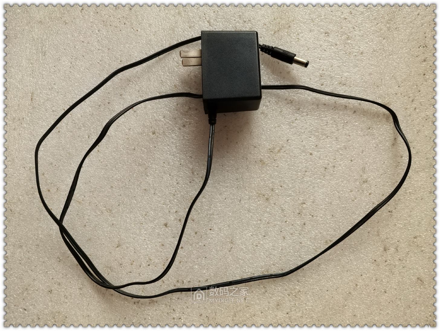

早上起来发现WIFI不能上网了,以为像以前一样光猫出问题了,拔掉电源等一会儿连上,结果还是不行。
最后才发现路由器灯没亮,测量发现路由器电源坏了,拆开看下。
就这货

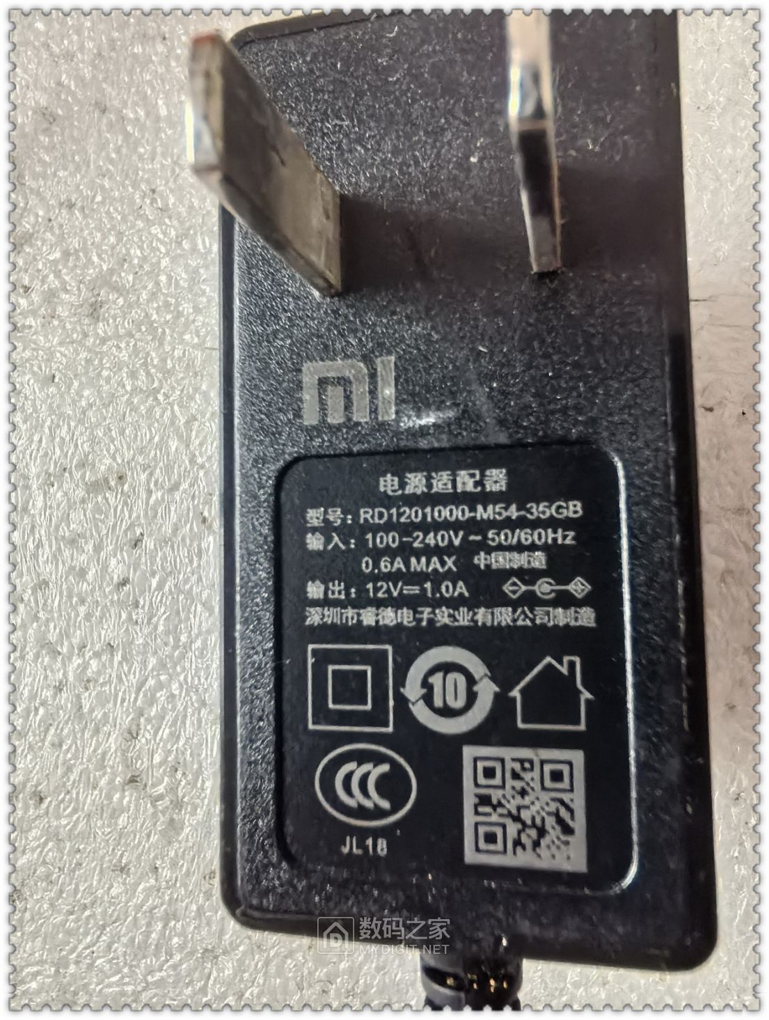

标签,有小米标识

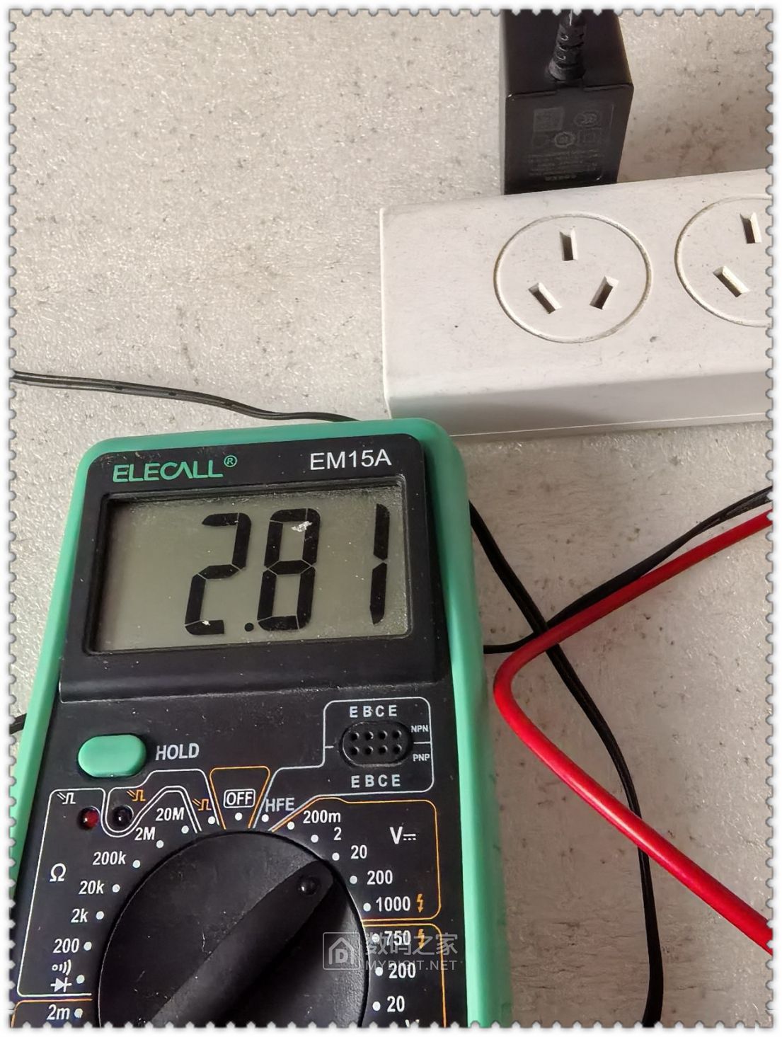

测下输出,就剩这点了。

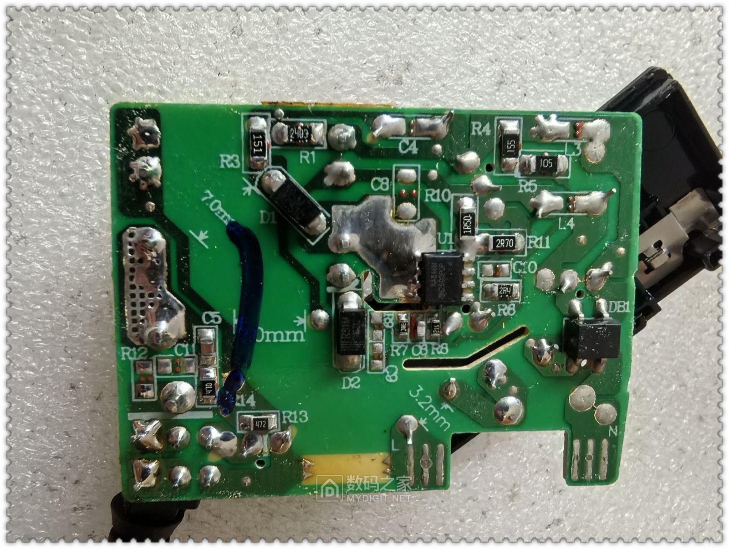

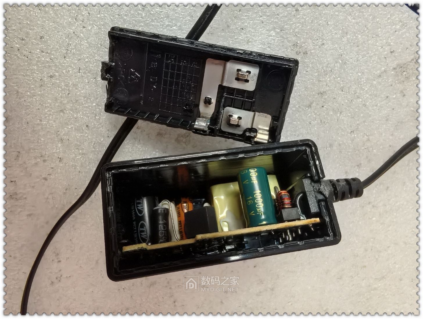

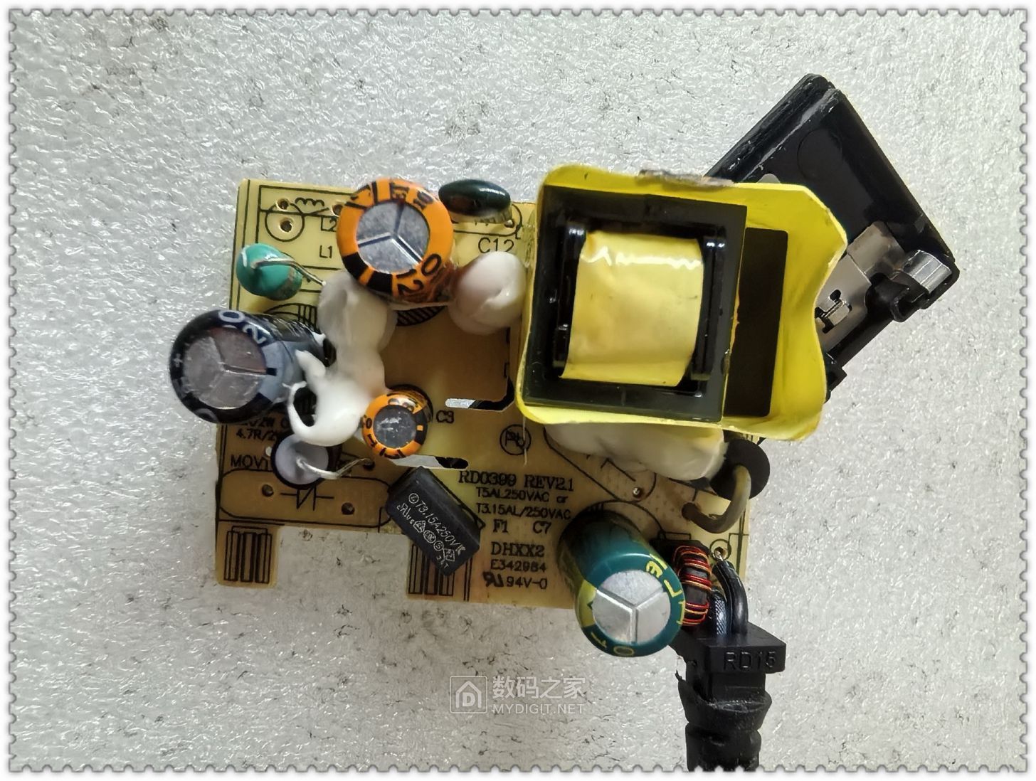

大力出奇迹,撬开,这个电源卡点好奇怪
板子正面,输出电容怀孕了,估计问题就在这里,16V1000uf的
板子背面

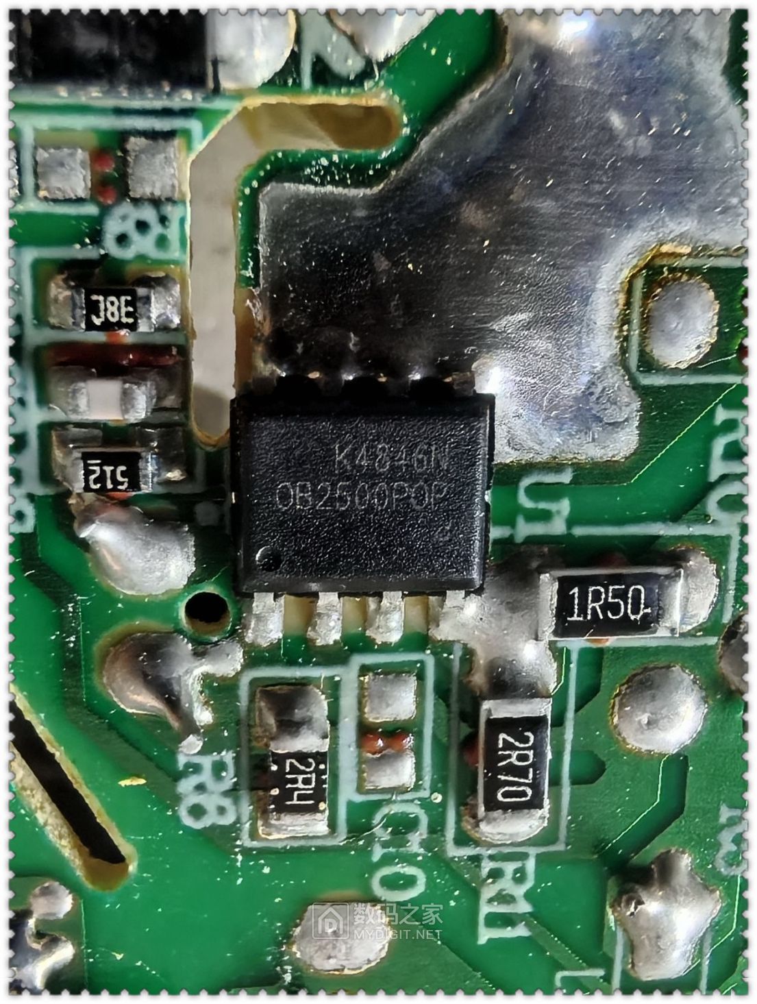

电源管理芯片K4846N

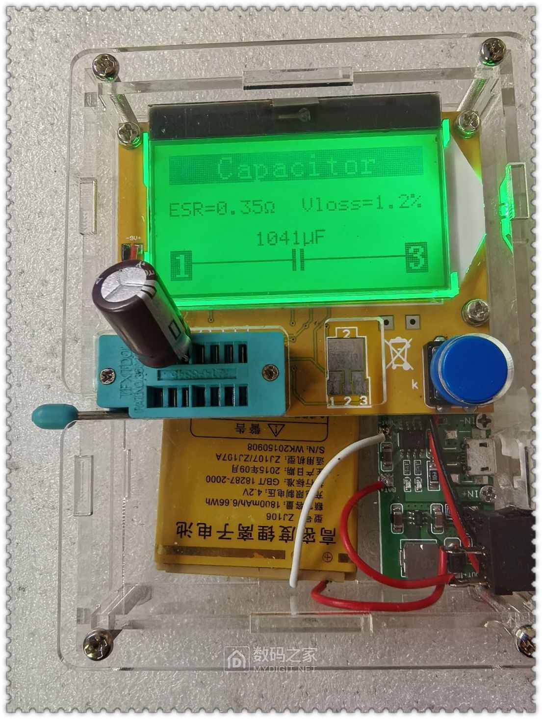

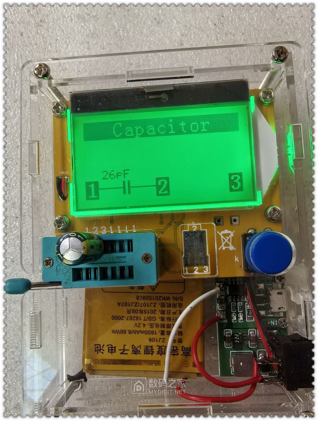

找个新电容,测一下容量
坏的测一下,这也少得太历害了吧。

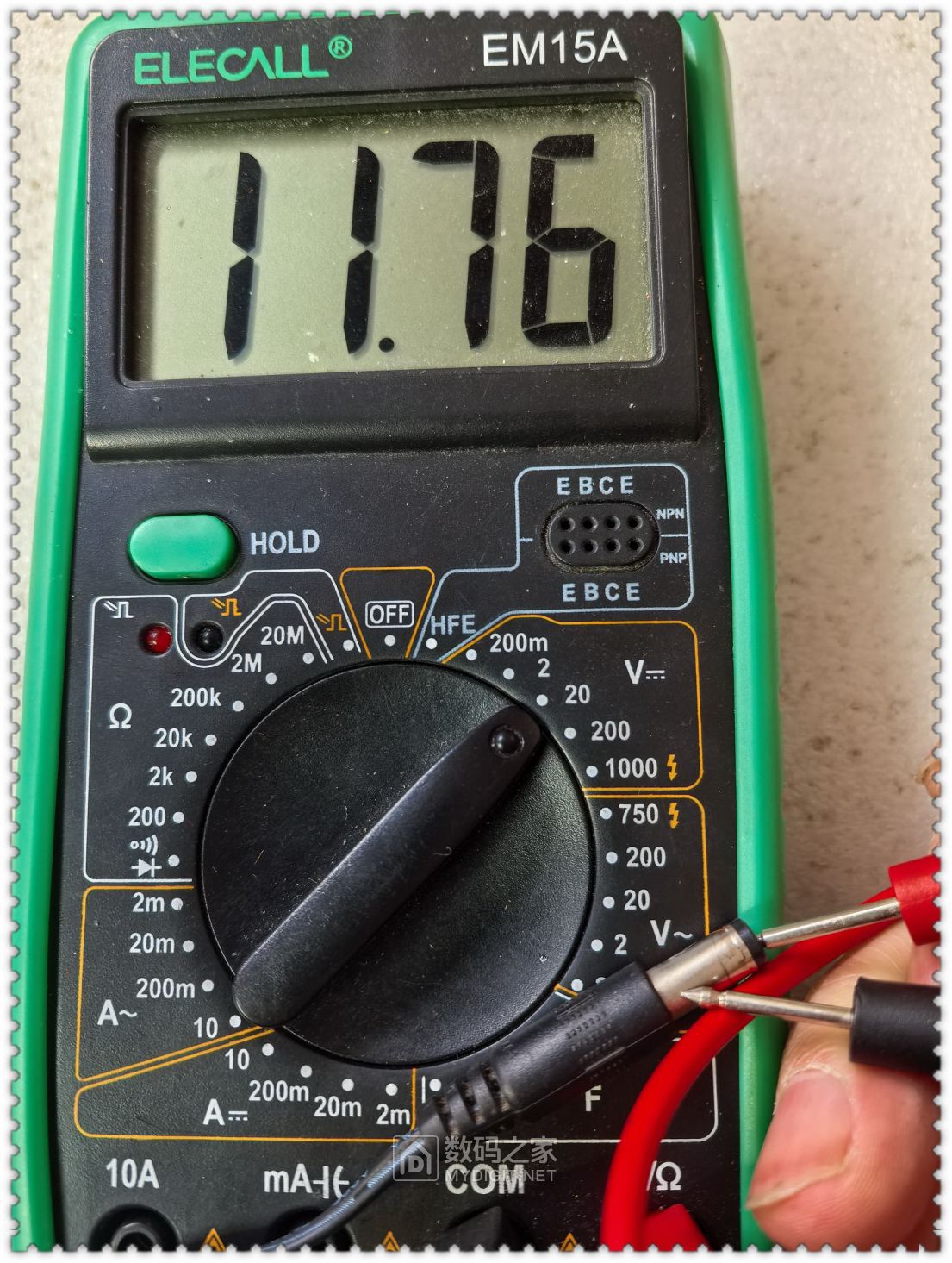

换好测下输出,这下没问题了
完
