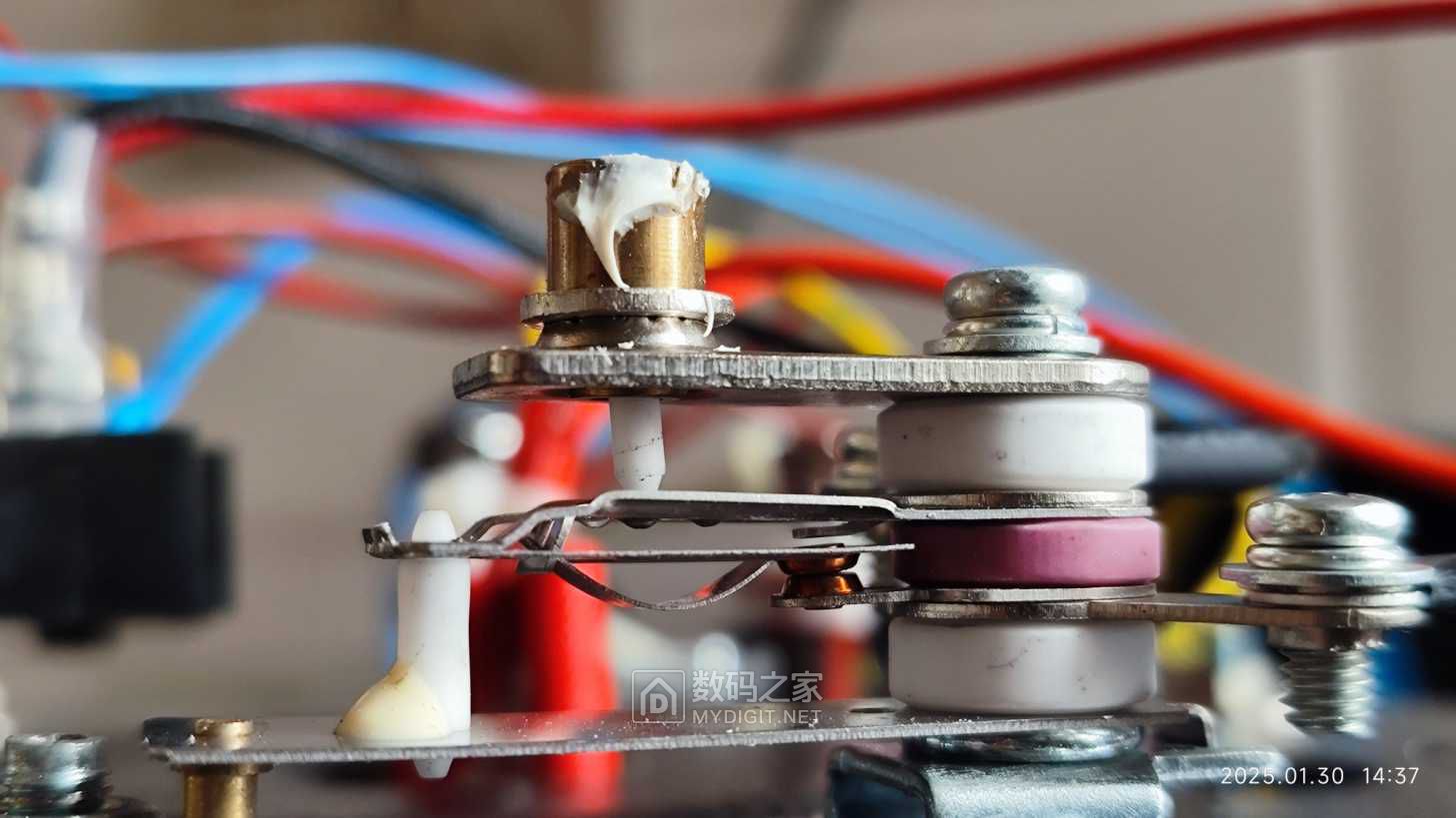

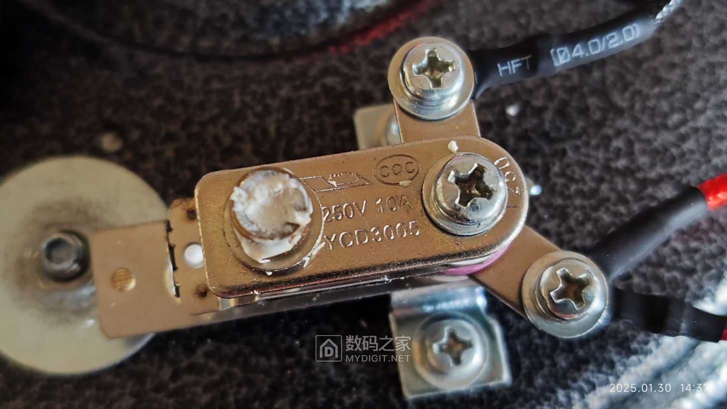

这个垃圾的九阳以前坏过一次。用纱布打磨压力传感器的触电,但是没有用。这刚买回来没有两个月可就出故障,真的垃圾,垃圾死了,真不知道该死的九阳是怎么活下来的。就是这一次过年在家没事儿,第二次休。把压力传感器上的杂交固定的铜锣膜拧松,再拧回去。这个故障就消失了。关键是这个压力传感器简直设计的跟狗屎一样。一点儿也不严谨。我真怀疑九阳就是最近几年上天派来坑坑害我们的。

 楼主| 发表于 2025-2-9 13:41:05 来自手机浏览器 | 显示全部楼层
cogae 发表于 2025-1-30 23:27
胆子还不小的
没啥的,一个气压都不到,况且还有时间保护。要想让高压锅爆炸,最少得五到十个吧。把,要想达到这个气压,高压锅得连续加热一半个到一个小时。还得是排气阀。封死的状态下,一般的情况下,1到达一两个把的气压排气阀自动就跑气了,所以说没有不用那么害怕的。

压力开关,新手如果没有压力表,最好不要动。并不是保险装置,锅内压力到达设定值后,压力开关断开,停止加热,微处理器开始倒计时保压

实际上它正是一个温控器!

刚查过了压力锅起跳压力是70kp正常轮胎压力是380kp看来压力锅是个小卡拉米
 楼主| 发表于 2025-1-30 19:43:39 来自手机浏览器 | 显示全部楼层
1721463898 发表于 2025-1-30 15:18
温控器压力锅上的不能动,除非是烧坏没办法才动,调压力是个问题。
这个温控器好像是以前的压力阀的作用吧。是在正常定时电脑主板坏了的情况下一直烧,然后到压力自动停电的一个保险装置,它是一个保险装置,并不是一个温度控制装置。
