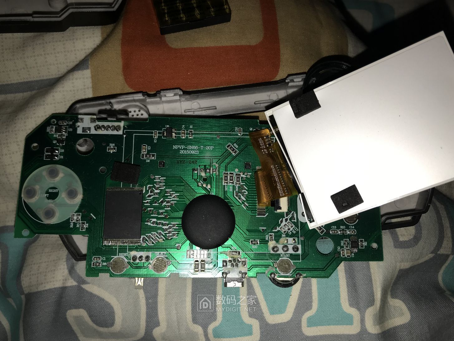

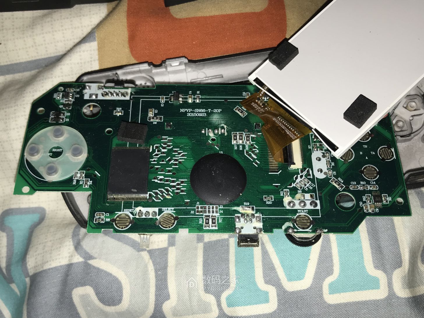

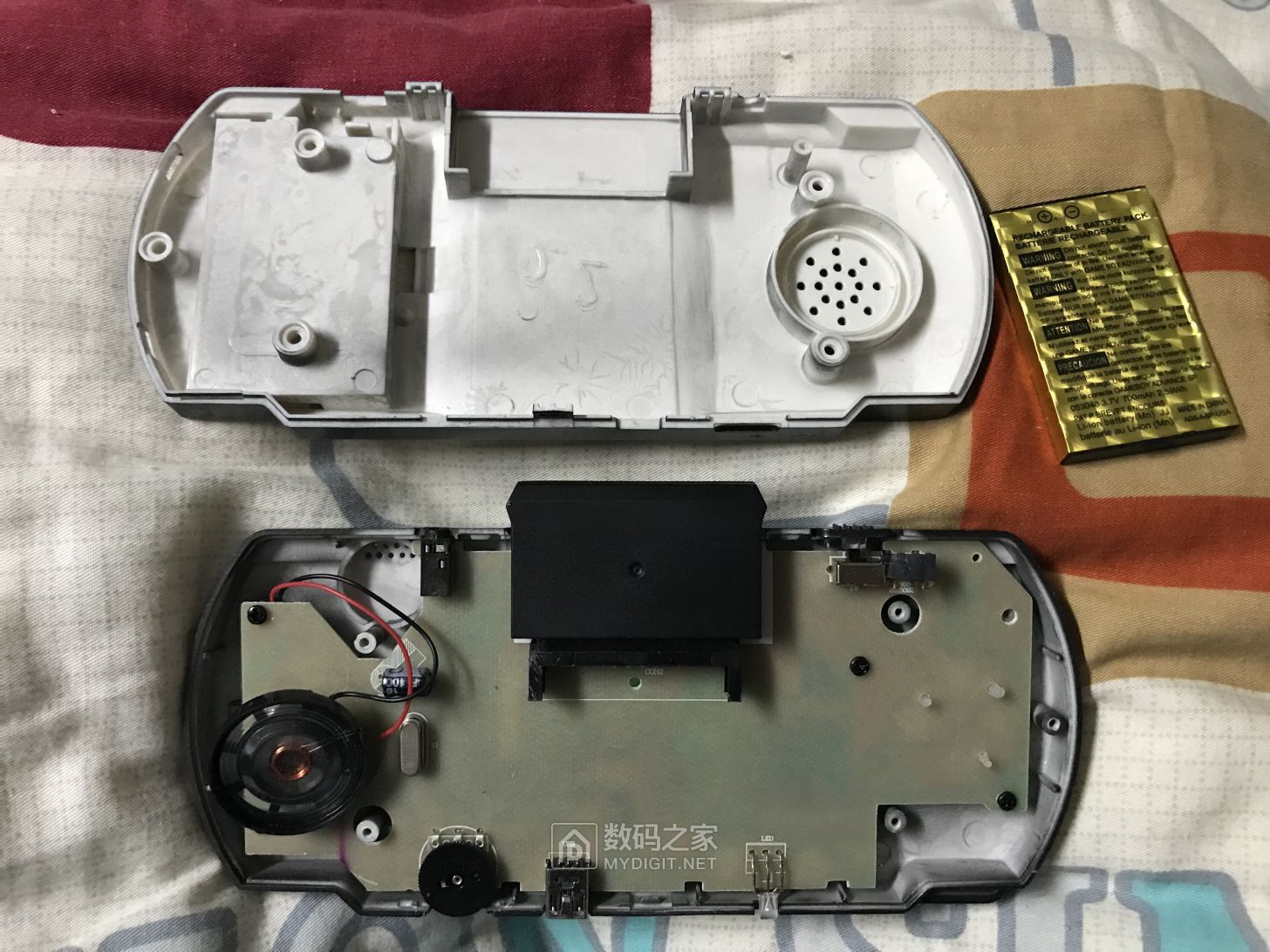

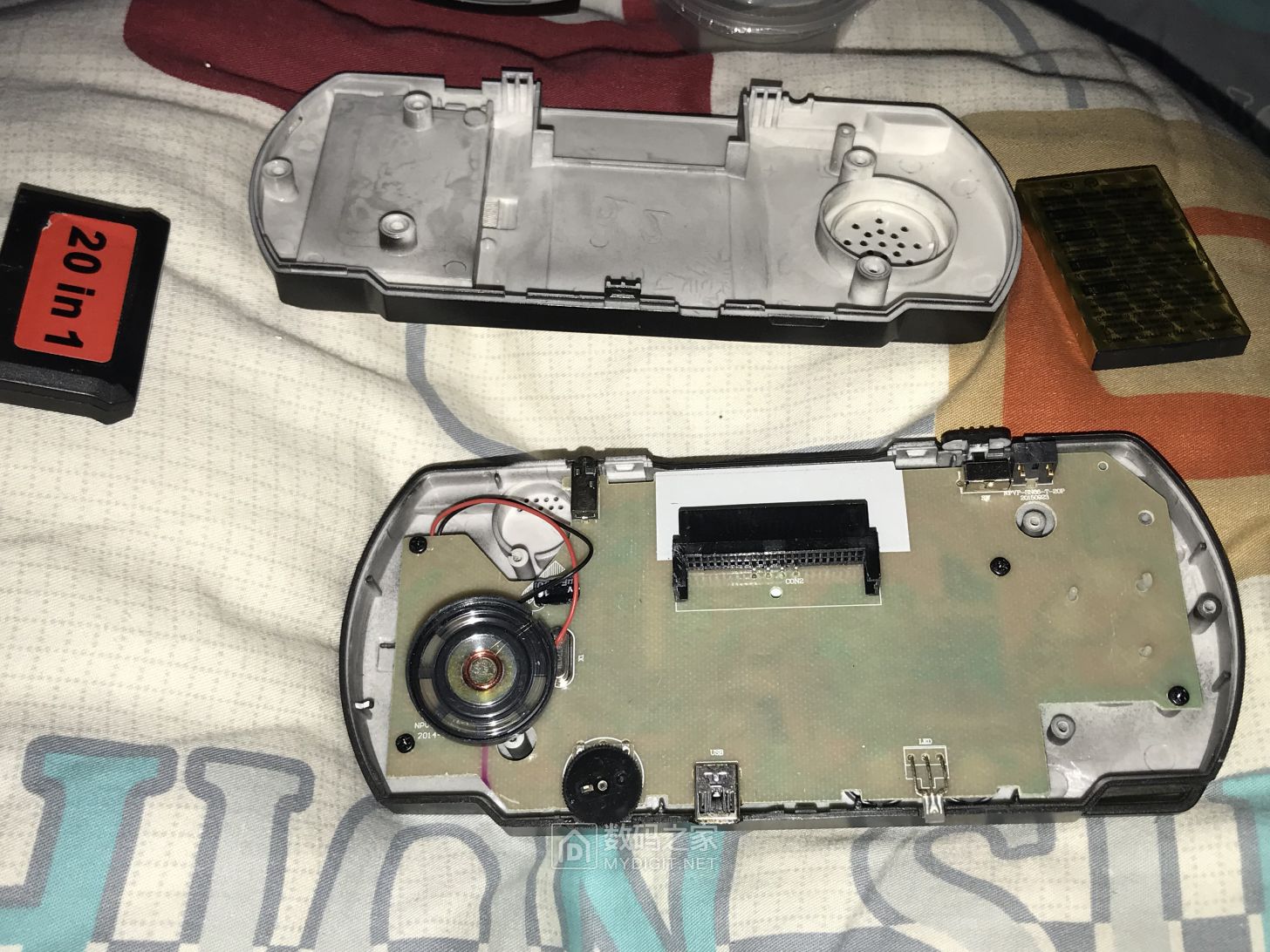

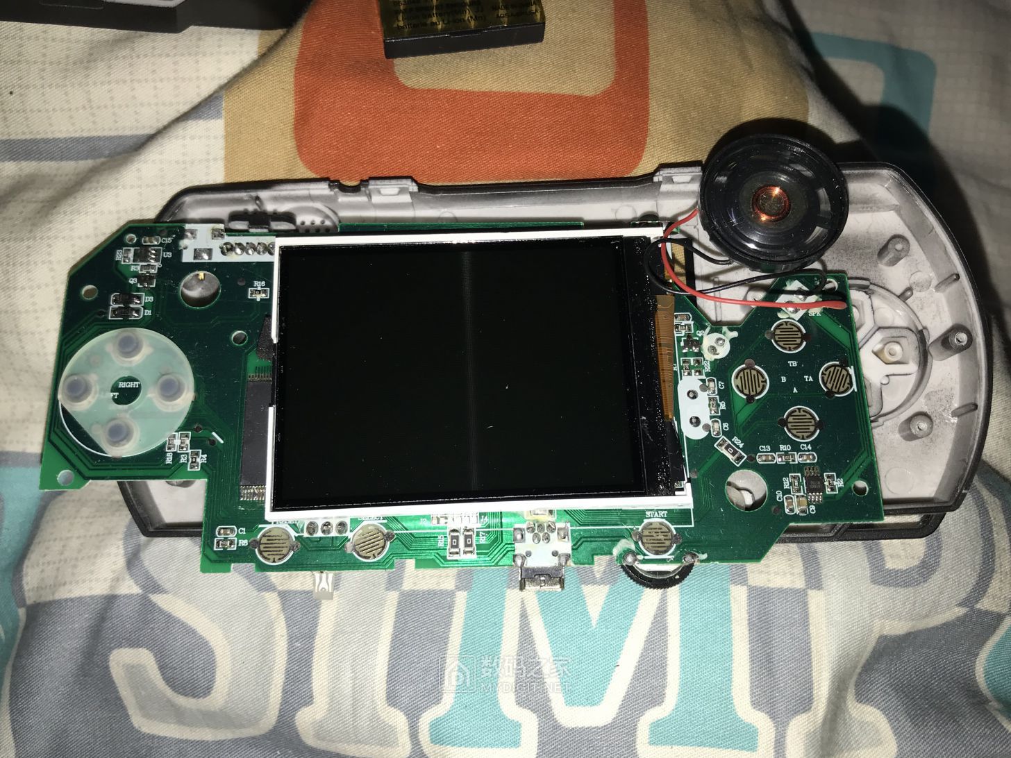

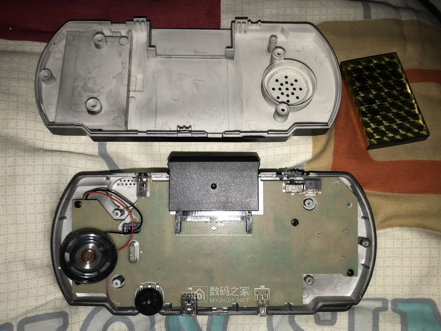

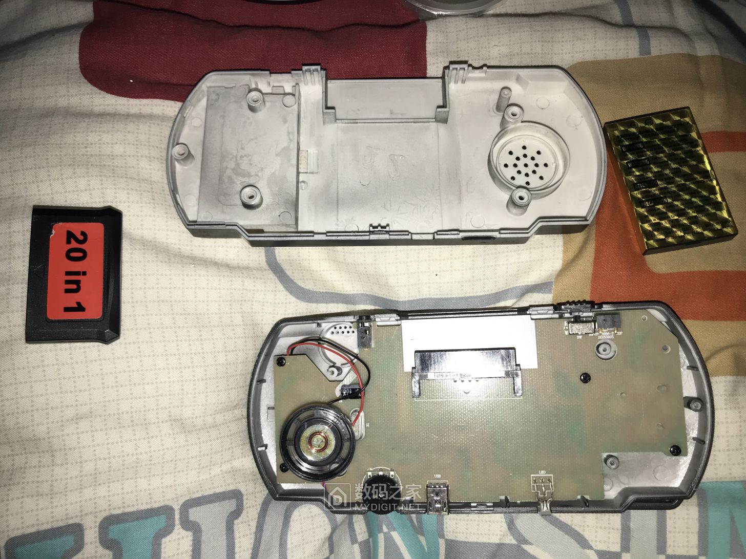

半夜简单拆了一下这个“小霸王”的机器——
背面5个小螺丝,电池盖板下3颗,防拆标签下1颗,上下一共3个挂耳(拆的时候小心为上)。
板子看着比较简洁,除了MINI USB电源与2.5MM耳机输出,其它基本贴片或者黑牛屎。
屏幕与05-07年的一些国产手机屏幕感觉比较像,可能是320或者480的分辨率,具体参数没看到,显示效果凑合。
卡槽没看出是什么类型,有懂的坛友介绍分析下吧。
玩具播放器里的透明30mm喇叭,就是发个响就行。

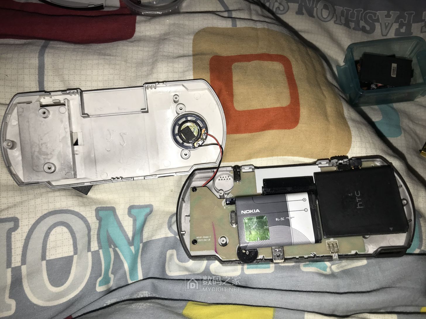

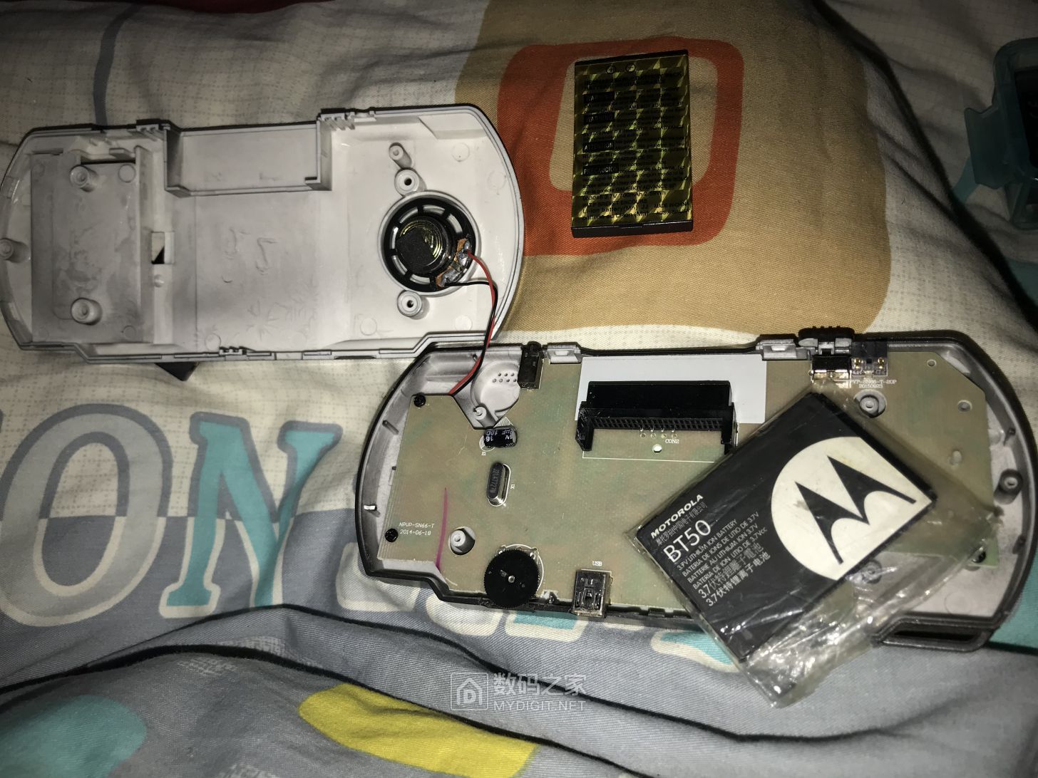

壳体内侧中下部还是有一些空间的,比划了部分库存老电池,或者改天翻出水果6的拆机电池改进去加个TYPE-C充电板(可能是蓝牙耳机充电仓拆的)。

我有一台这款小游戏机,只是牌子不同,所有都一样。我也玩了一下里面的游戏,游戏都是被有阉割的。没有原游戏的好。

那个大芯片是内存多大呀

那个大芯片是内存吧

卡槽有点像CF卡

空间大可以加电芯

改大电池确实是不错的想法
