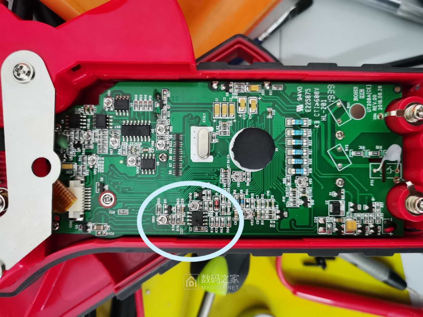

[外设] 优利德钳形表ut2302电路图或者芯片型号

wcq123456wcq 发表于 2025-2-27 11:05
sgm8262-2ys8已经淘宝买了试一下
换了芯片温度高了10℃,调整了567脚相连电位器才正常了
回复
发表于 2025-3-1 20:55:29 | 显示全部楼层
芯片旁边有个一个电位器,你可认得?
坛友都告诉你返厂免费了,,直接返厂吧。
有这个精力,修个别的东西都可以。毕竟,万用表更换了芯片,还需要校准。
回复

发表于 2025-2-28 17:51:11 来自手机浏览器 | 显示全部楼层
你这板子是UT208A啊

发表于 2025-2-27 10:43:50 | 显示全部楼层
圆圈内运放集成块吧。

 楼主| 发表于 2025-2-26 16:30:28 来自手机浏览器 | 显示全部楼层
芯片烧了,看不清型号了
