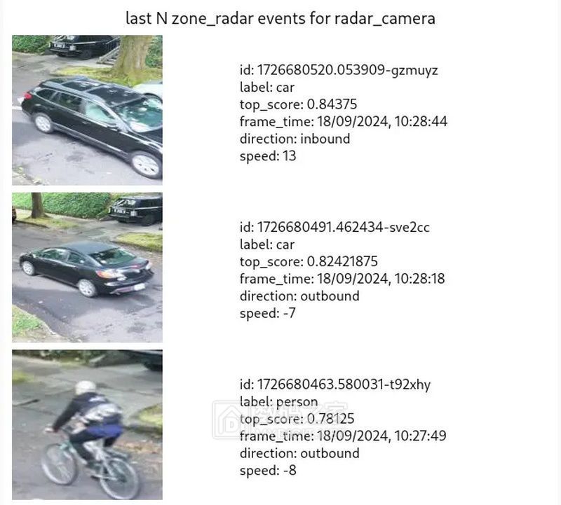

想提前预判早高峰拥堵?现在有更聪明的解决方案了。开发者Glossyio近日公布了一个全开源项目,用树莓派单板电脑搭建智能交通监测系统,不仅能统计车流人流量,还能实时测速生成可视化报表。
硬件配置不简单
整套系统以树莓派5为主控,搭配官方摄像头模块3(带自动对焦功能)、OPS243-A多普勒雷达传感器以及专用AI加速模块。开发者建议将设备安装在视野开阔的户外区域,并配备防水外壳——毕竟要经受日晒雨淋的考验。
三大功能撑场面
多目标追踪:通过雷达探测100米范围内的移动物体
智能识别:AI算法区分汽车、自行车、行人
速度测算:实时显示过往车辆时速

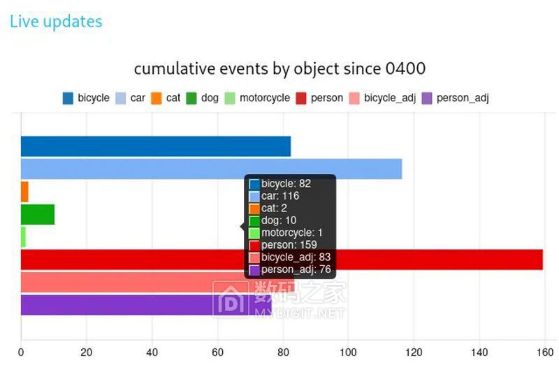

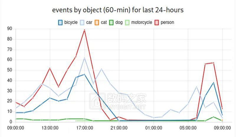

所有数据最终汇成折线图、柱状图等可视化报表,网页端随时查看。
