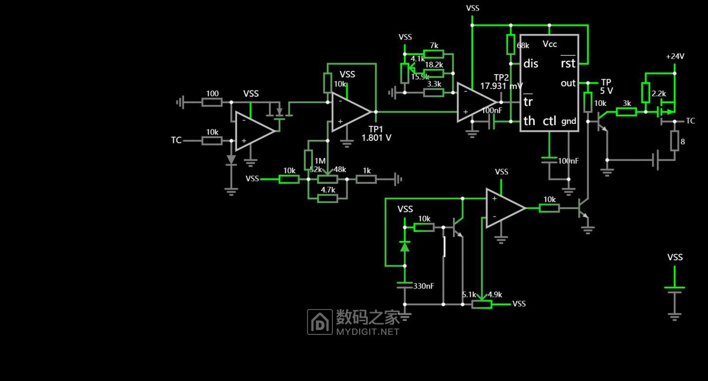

主控324+555, 带校准和震动休眠
震动开关需要接成常闭
输入脚不接电容, 钳位二极管需要就近引脚摆放

连连看的时候突然发现有个bug, 加热时导线上的压降会让给休眠电容放电的n管微导通, 这部分电路得修改成这样
登录/注册后可看大图
换成p管, 震动开关右边100m的电阻就是导线

这个比那些单片机的差多少
这个不太好比较
量化来讲这电路在每加热7.5ms就停下来检测且只差1度的情况下加热占空比在91以上,分辨率大概是0.6k*ms
达不到393的差1度还有95占空比,主要是为了能够低成本实现加热区间的平移需要对运放的反馈做补偿,一般都需要在tp1左上角的103电阻上并一个103电容
