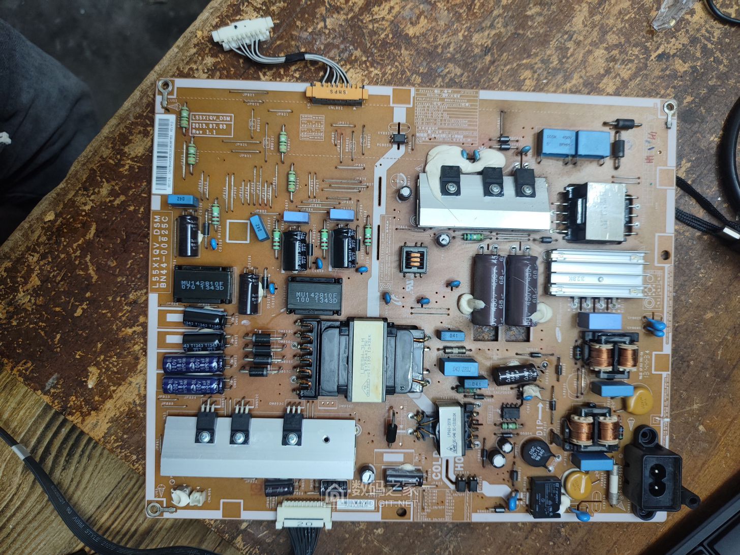

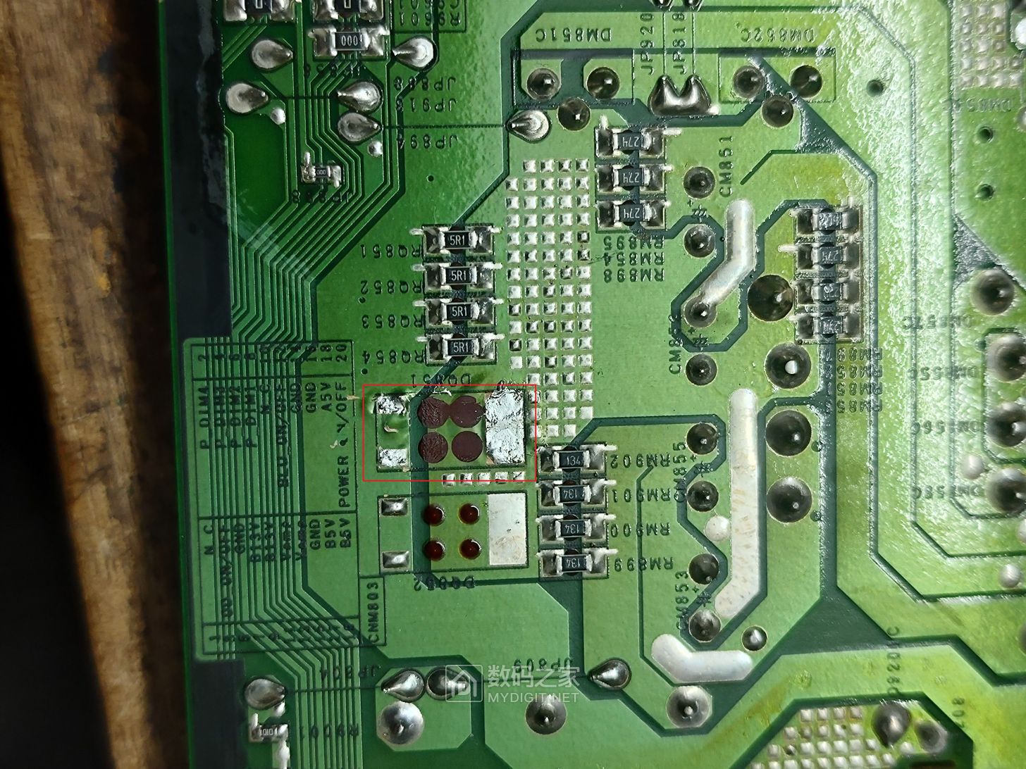

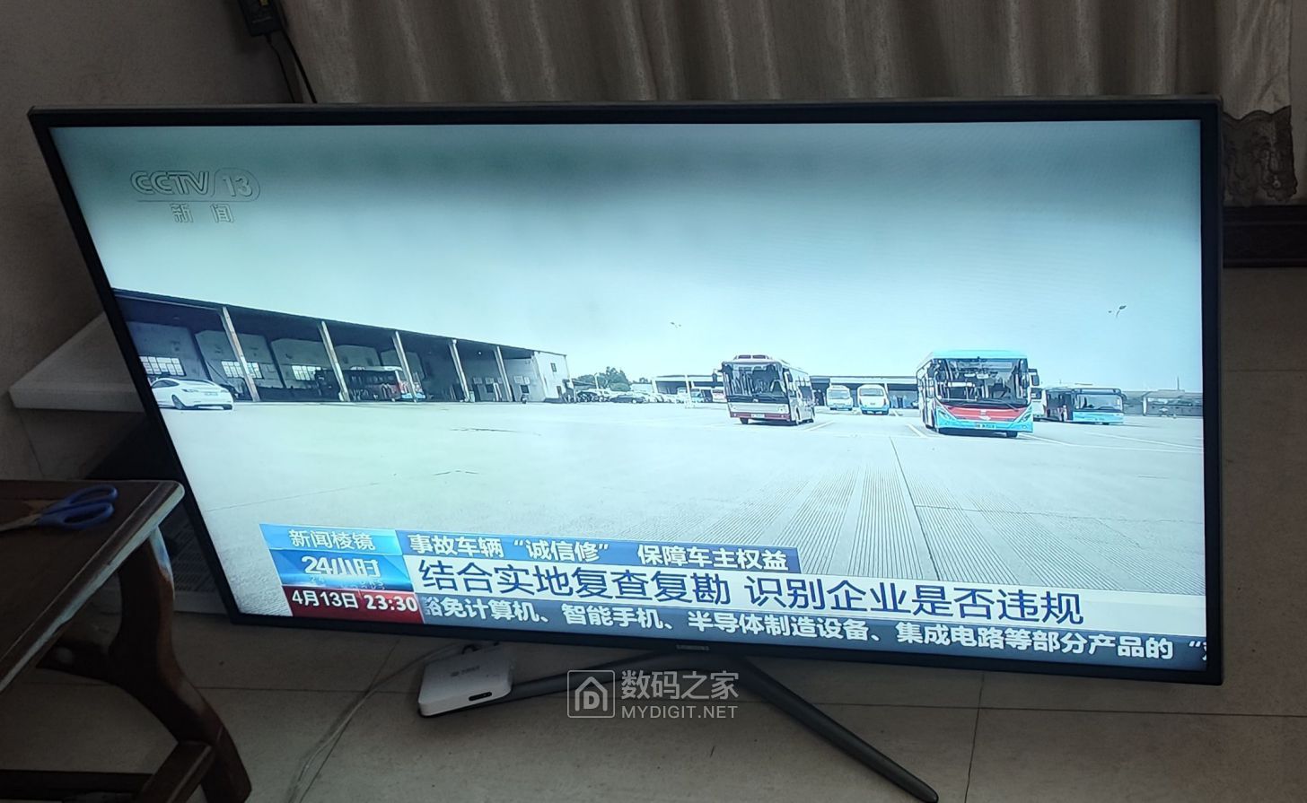

原来是屏中间与上部分不亮, 装上灯条没用测试仪点亮试就直接装好 发现顶部暗 问卖家说我再拆开看下是不是接触不良,我就觉得是有条不亮或者暗?第一次通电接机顶盒还是正常的, 我以为再拆开屏看是不是有条灯条不亮,拆前再通电试,发现在LOGO处反复重启了而且有继电器吸合的声音,我单拆主板出来通电也是有反复继电器吸合声音,开始我以为是电容有问题,用镊子电桥量了D值没问题, 二极管也正常,最后发现有个S15L45C 短路 我就拆出来量居然没短,是主板上S15L45C处 上下短路,请问下这板该怎么修啊,
UA55F6400AJ这电视机主板太贵了,居然要100左右,三星的玩意就是贵,灯条都要90多。 垃圾站收回来的 以为换个灯条捡漏 没想到被反撸了,如果再花100买板就不值得了

补充内容 (2025-4-16 23:31):
结贴,是新换的灯条其中一条有问题导致主板保护了,电源板没坏,现在卖家补发一条回来了,正常了

DQ851旁边并着4颗5.1Ω电阻,量着不短路就有鬼了

测试如果是你画红框处短路的话就不对,是4个5.1欧电阻并联的只有1.25欧

发表于 2025-4-14 22:54:40 来自手机浏览器 | 显示全部楼层
这个电源板是电源和背光驱动一体的?有经验的话不难修

板上并了好多5.1欧电阻,测量肯定显示短路啊
