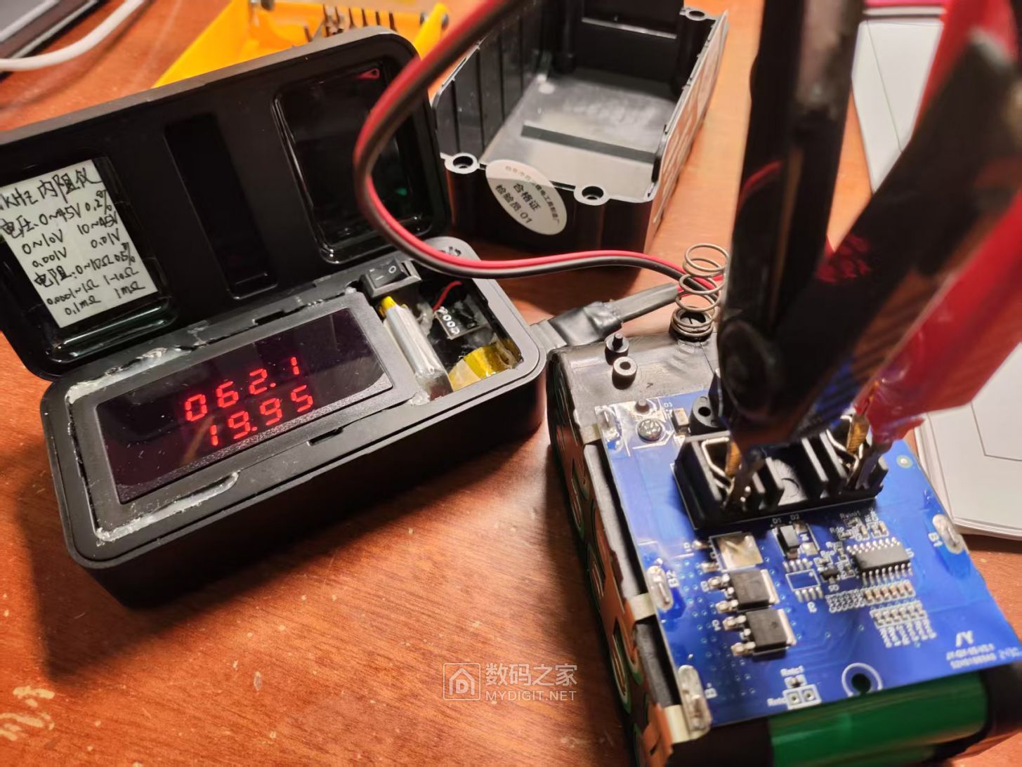

某多多看到电池活动,10节21V泉友接口锂电池只有13元包邮,就算是有沙子电池也值了啊。
活动价优惠15元
到手充电,是泉友接口,给马刀锯用。
测了下内阻,62毫欧,约合每节24毫欧,内阻还可以。从内阻看,应该没有沙子电池,否则每节电池内阻12毫欧,商家不会用这么好的电池的。
电路板2个mos管,中规中矩,这个价格可以了,不能要求更多。
电芯是很常见的弘力18650,没想到是容量居然是2000mah,可能有虚标。
参与人数 2家元 +27 收起 理由
杨小伟 + 18 謝謝分享
moontree + 9 謝謝分享

woodfire 发表于 2025-5-12 13:49
不单独拆下来如何判断是不是沙子电池,有时候看外观不一定准确
内阻大法可以发现硅电池。62毫欧还要减去MOS几个毫欧,不可能有砂子电池的

lzj504 发表于 2025-5-11 20:54
可惜电路板只有2个mos管,其实可以加焊一个管子,增大电流。
看使用场景,洗车机、吹风机、电钻什么的都够了。电锤可能吃不消,不过电芯也不怎么样,换大MOS也作用不大。

 楼主| 发表于 2025-5-12 14:56:57 | 显示全部楼层
测内阻,总内阻62毫欧,10节真电池,2并5串,每节电池内阻24毫欧。按常识,24毫欧的18650电池都不算差了。如果只有5节真电池,5节串联,那么每节电池内阻只有12毫欧,这种兼容电池包会用这么好的电芯?真是的话,13块钱买5节12毫欧的电池,赢麻了。而且62毫欧电阻量的是输出端,包含了电路板的内阻,单纯电池的内阻更小一点。
