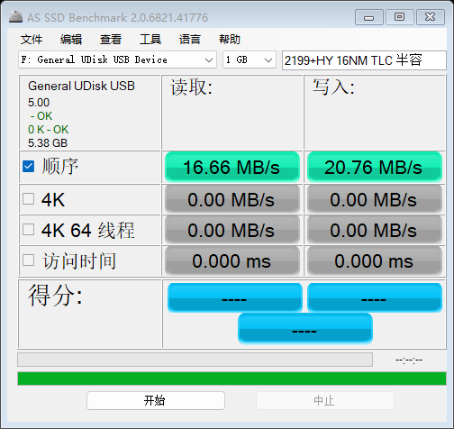

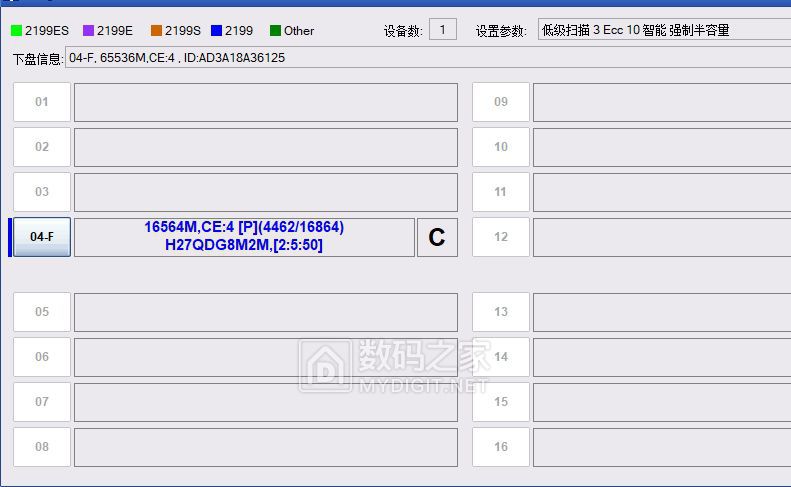

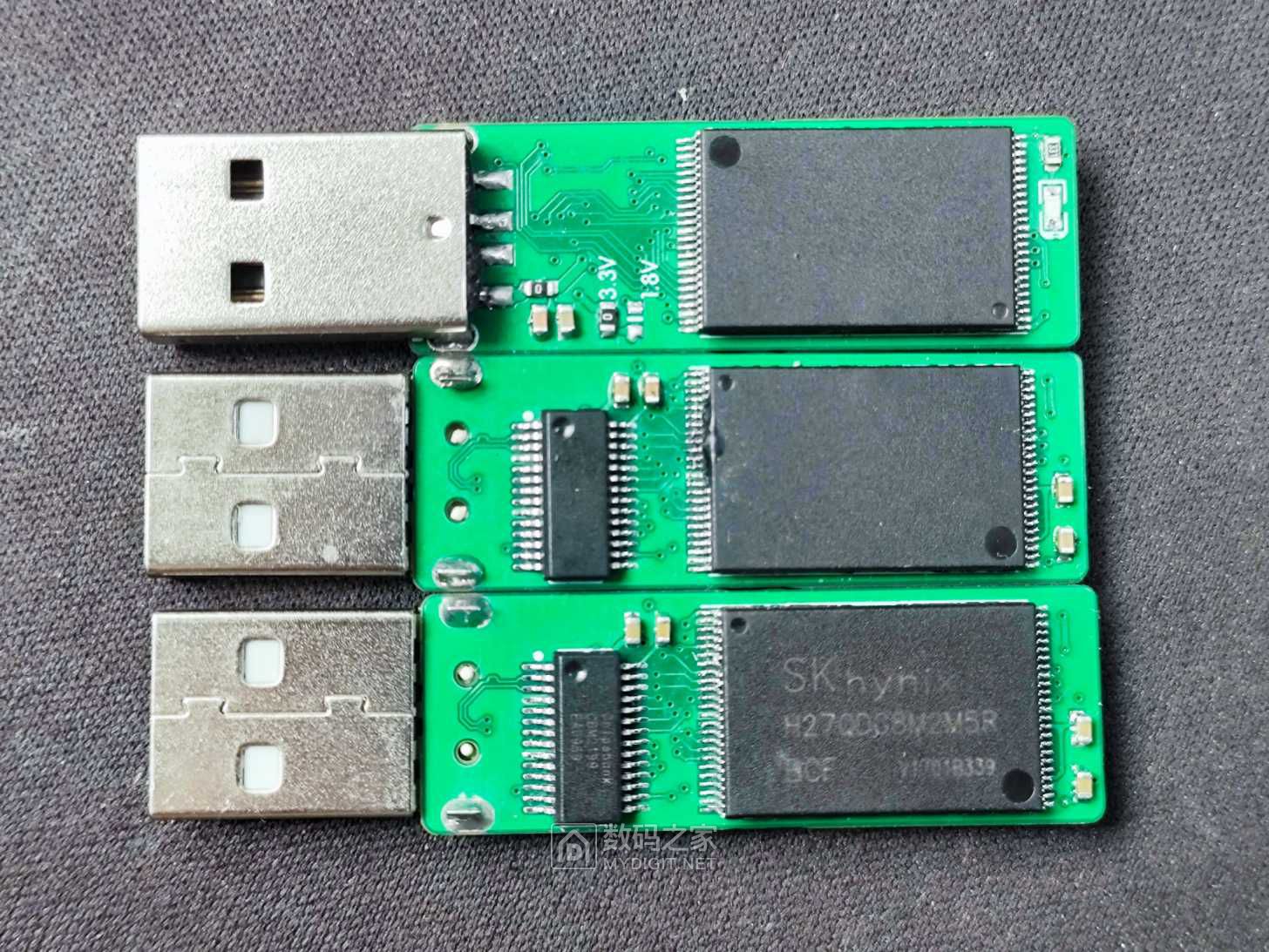

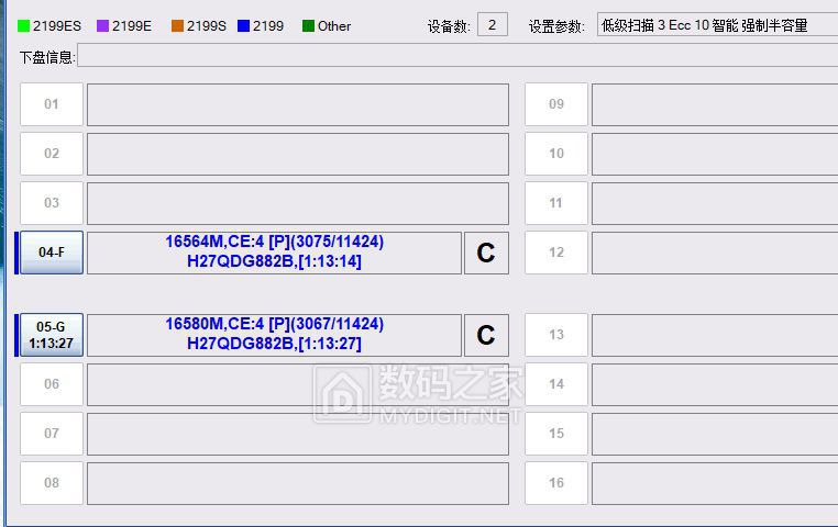

再接上文,用2199把手头8片14nm和4片16nm分别使用双贴板子加叠焊的做法拼成3个理论容量64G的2.0盘,这些颗粒都是以前烂固态拆下来的没法开足容的TSOP黑片,纯属食之无肉弃之有味。真是服了这些黑片。除了某些特定制程漏电之外,我并不认为正片海力士很烂,相反海力士正片的下限并不低,至少不应该有这么大的非议,总有人拿拆机黑片或者写穿的正片说事。
回归正文,中途还遇上一些奇奇怪怪的问题,比方说将VCCQ跳到1.8V上,14nm的盘能开出来,重新拔插后光标就开始转圈,不出盘,跳回3.3v就可以正常认盘,当然认盘过程也不流畅,这个稍后再叙。但16nm的跳到3.3v上工具识别乱码,我以为主控问题或者是板子问题,重新贴来贴去好多次,最后电压跳回1.8v才能正常识别并量产,量产成功后再把跳线跳回3.3又不影响识别和读写,去你妈的蛋蛋,叠焊反复贴是真麻烦早知道这样还不如扔掉这些烂颗粒
量产足容4个多小时结果写入跟安国一样只有5MB/S左右,所以还是选择强制半容开传说中的PSLC,量产结果如图,都是开出16G,容量很接近,但并没有定bin,有种说不出来的怪异感。
量产后插入电脑识别过程很长,光标转圈十几秒,我的电脑中可以看到盘符,但没有容量,认盘后又可以正常使用,没有任何问题,不知道是哪里的问题,偶尔又可以很快速的认盘

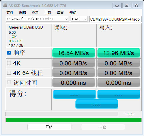

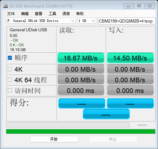

单贴1ce用成品板子开半容写入有20m作为对比,结果叠焊4ce写入反而降低了,不知道是主控没交错对多ce处理不好还是板子画的不行,低速板没考虑登场阻抗之类,直接连上完事。
as-ssd-bench General UDisk US 2025.5.1 21-55-34.png as-ssd-bench General UDisk US 2025.6.6 21-19-03.png as-ssd-bench General UDisk US 2025.6.7 1-29-51.png

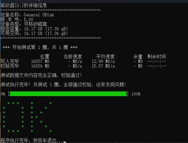

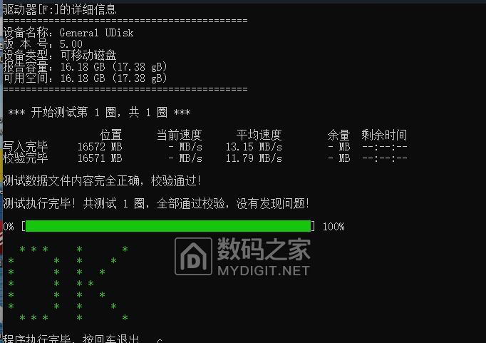

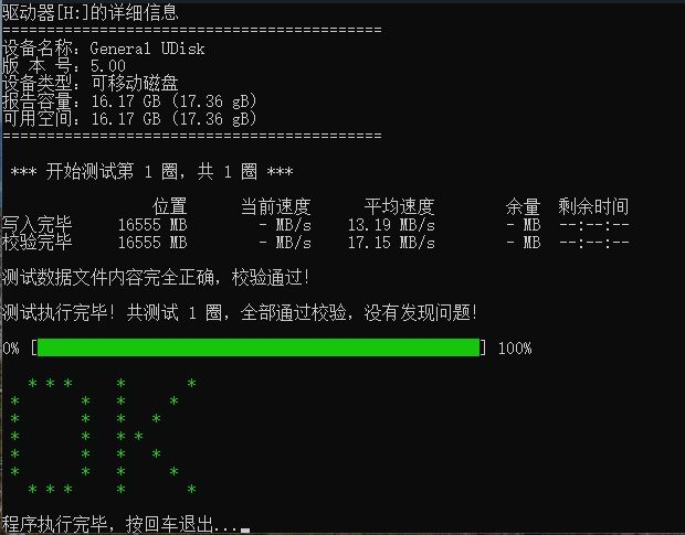

跑圈测试结果,有个盘读取明显不合理,也不知道为啥,不想折腾了
最后附上三个盘的全貌,没有合适的壳子,准备用热缩管套上,中间那个还能看到用黑油处理叠焊断腿的痕迹
