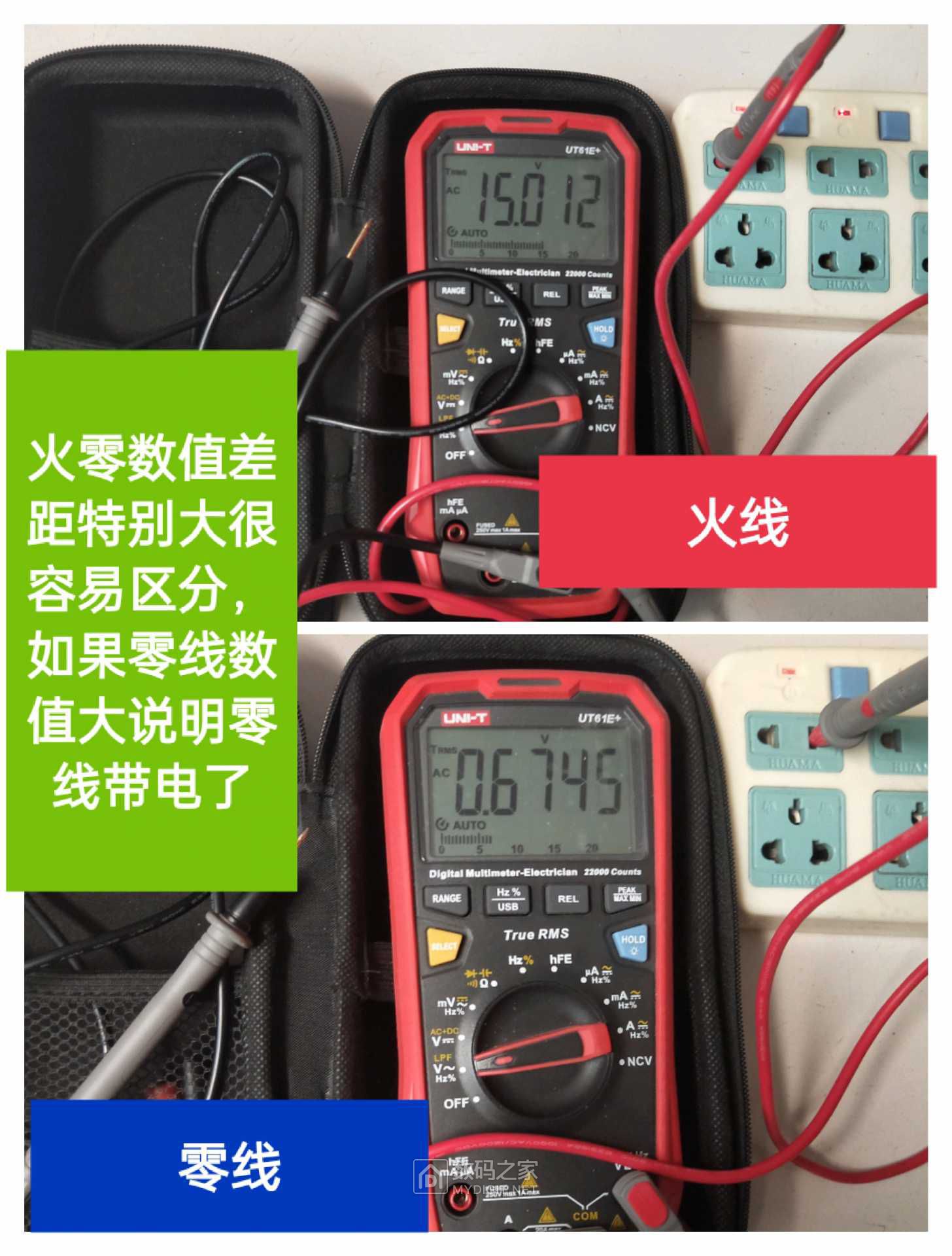

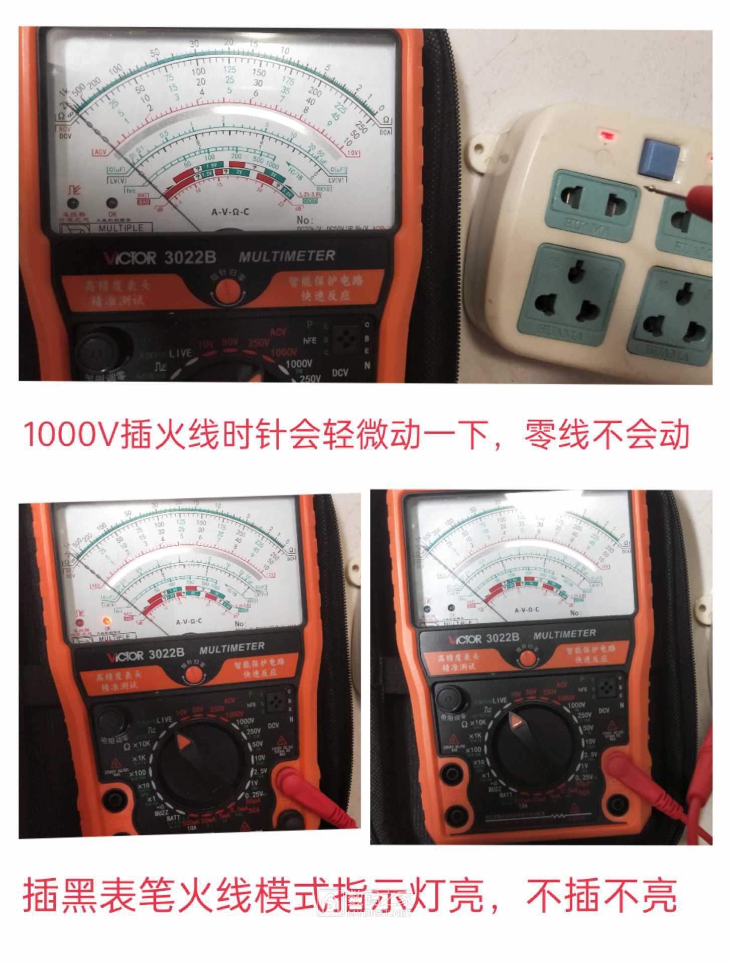

没想到这么热闹,其实大家测一下就明白了。
这是个普适现象,数字表(显示数值)和指针表(指针微动)都适用的。
不同的表形成的这个耦合电容大小也不同,导致的显示电压也不同,但是数值大致接近,足以证明这个抖音小知识是有存在意义的。而且拿掉表笔模拟人手拿表壳也是数值接近的。
大家讨论的都有道理,因为这是本身就是一个完整但是不完美的电路,所以也会受到干扰的可能性,至于用或者不用,也各有各的看法。
没必要针对表进行判断,数字表和指针表都可以用的,不存在必须用哪种表,真正的环境中,大家都是即使忘了带万用表,也不会忘了带试电笔的

 楼主| 发表于 2025-8-15 09:41:29 | 显示全部楼层
icespirit 发表于 2025-8-15 09:19
你看这死犟的人,还在坚持用数字万用表区分零火线,还到处发图片试图证明他认为的真理..............
只 ...
你居然 dis @vip277100 制作发布的测试图片?
发表于 2025-8-15 09:19:17 | 显示全部楼层
有点不烧 发表于 2025-8-15 07:35
还是买个试电笔用好
只会是自讨没趣
