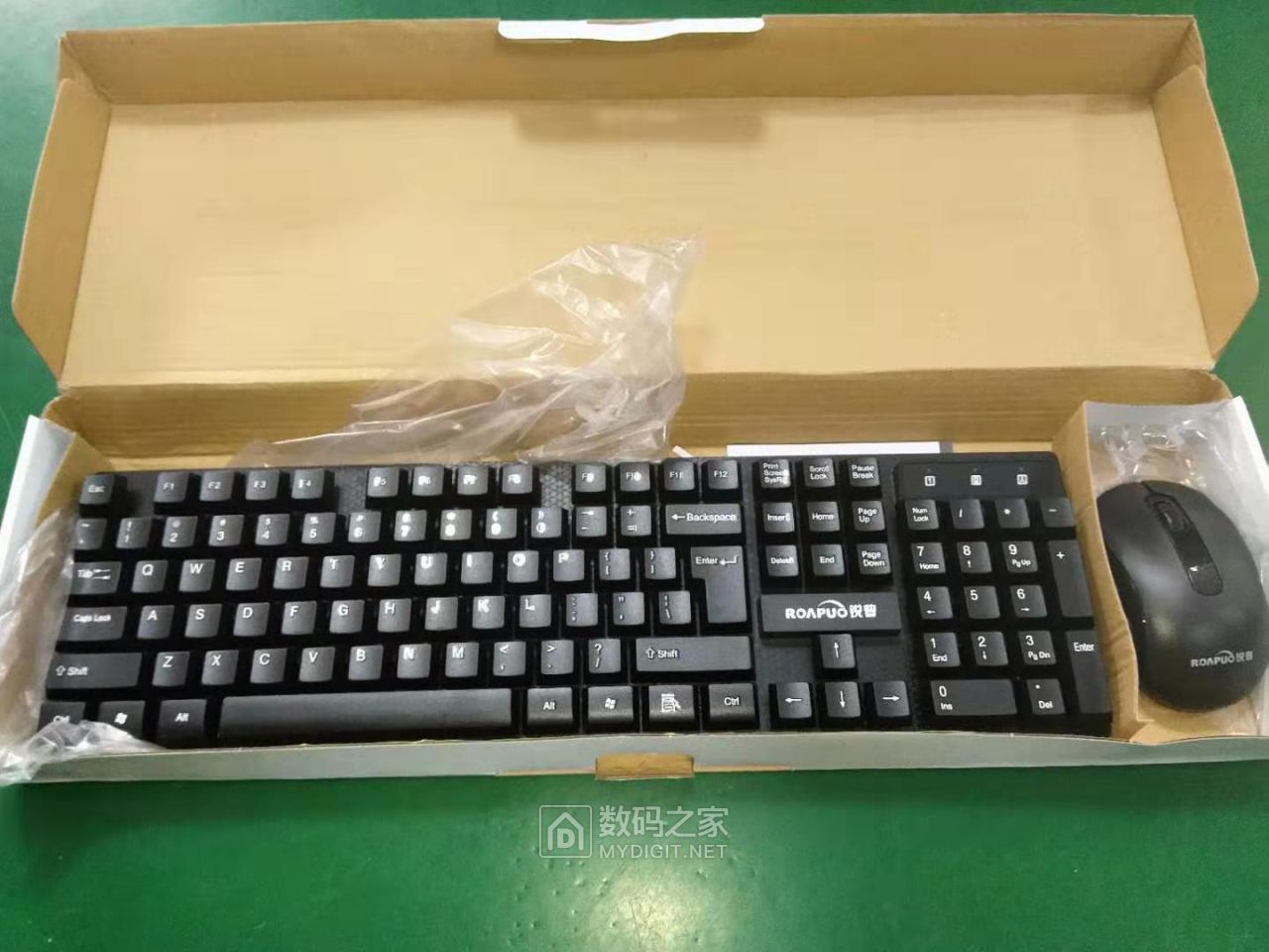

周末骑电驴去深圳找大叔了,然后运了一车好玩的“垃圾”回来,
这是小号的无线鼠键套装,键盘是仿苹果的设计
鼠标在下面
有充电款和电池款两种,  电池款
这个是充电的
另外一个是标准尺寸 的鼠键套装 也有两个版本,我这里拆两个缺键冒的
不知道能不能扣下来装到苹果电脑上
拆开
有个铁片做支撑 不然塑料太薄没刚性
小锂电,带保护板好评
板载2.4g天线  usb口后边是6脚的充电管理芯片,丝印2.8v的难道是lod?把锂电的电压稳压到2.8v给牛屎
晶振边上有个小开关 负责切断电源的
背面好多测试点
排线用的接插件,
标准104键盘
用5号电池
继续拆第二种大键盘
依然是牛屎
薄膜键盘没用接插件,用压条固定在主控板上的
铁压条下面有硅胶条,保证接触良好
按键 一个个的像什么呢
全部测试一遍,双屏显示,一边鼠标,一边键盘
测试通过没问题

 楼主| 发表于 2019-7-9 23:11:24 | 显示全部楼层
azzajazz 发表于 2019-7-9 13:55
人家说那个充电口插数据线然后没了接收器当有线鼠标
看了下大键盘的电路,是升压的,如果改锂电,可以加pos机里的充电电路和lod,这样直接就2条线连上去

发表于 2019-7-9 20:56:40 | 显示全部楼层
装干电池的应该也能改锂电,免得漏液腐蚀

 楼主| 发表于 2019-7-9 13:42:44 | 显示全部楼层
轻烟 发表于 2019-7-9 12:22
无线的不错,能不能插USB直接用?
没理解你要表达什么,不插usb插哪

 楼主| 发表于 2019-7-9 13:39:58 | 显示全部楼层
moontree 发表于 2019-7-9 11:47
小号的无线键盘内部空间够大,可换较大容量电池。
放几个小的,充一次管一年,电池版的空间也大,可以自己改造

 楼主| 发表于 2019-7-9 13:38:27 | 显示全部楼层
ww5223017240 发表于 2019-7-9 11:14
这种键盘就没看到过硬封芯片的
确实这样,能做年屎的工厂比普通smt工厂还要高级些,至少设备多了,环境要求也相对高
