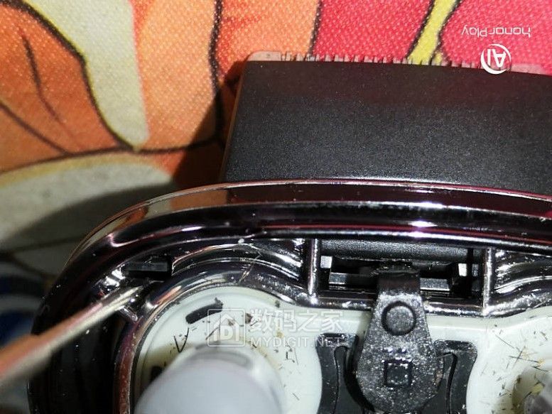

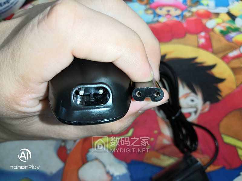

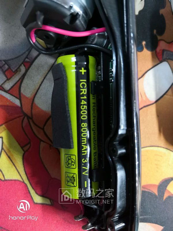

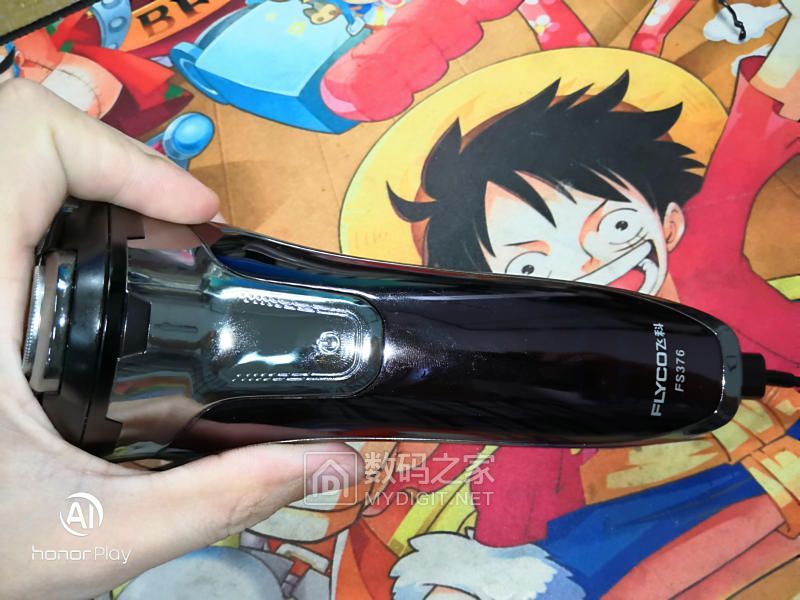

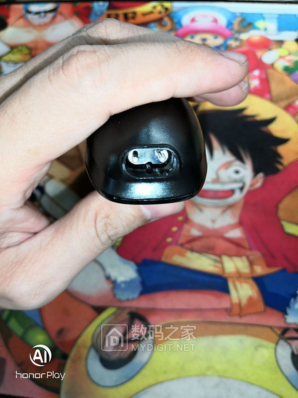

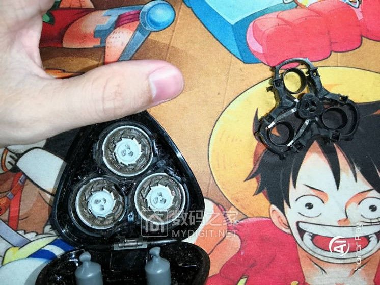

[其他] 拆解飞科FS376剃须刀,14500锂电池没有用几次就报废,网上说是它的通病。
发表于 2019-7-12 12:21:14 | 显示全部楼层 |阅读模式

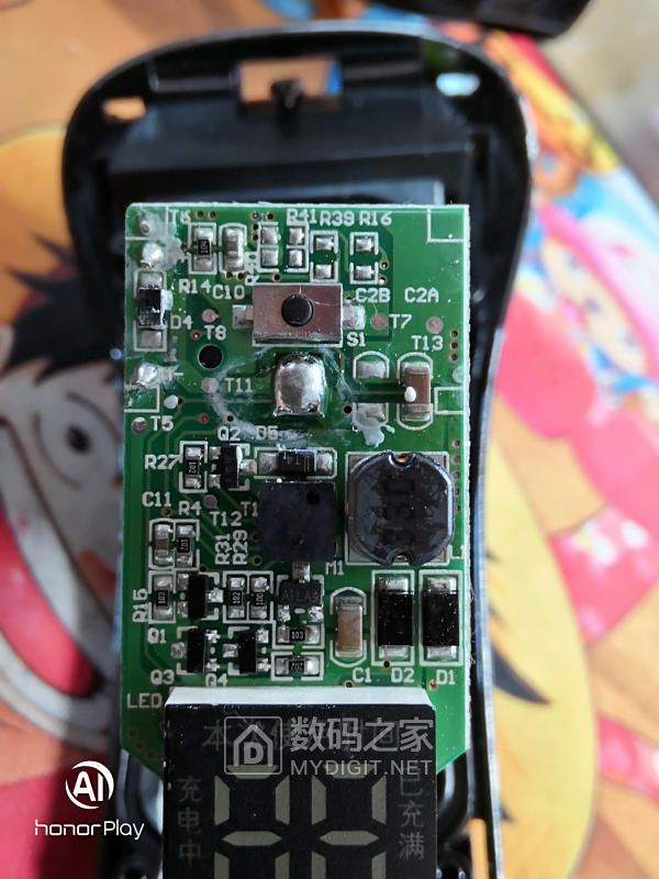

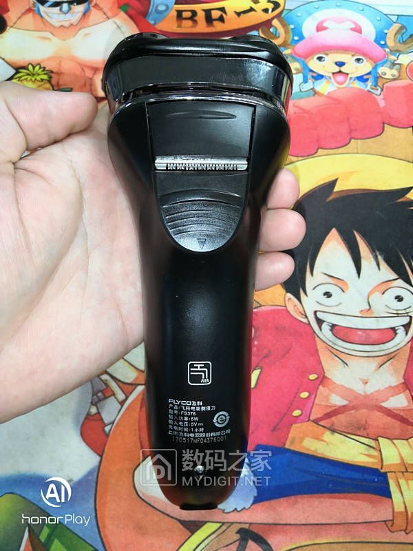

IMG_20190711_110331.jpg 电池负载不行

发表于 2024-12-7 09:42:59 来自手机浏览器 | 显示全部楼层
里头可以试试想办法改成18650

我也有同款,拆修过一次,电池充不进去! 我弃用原装适配器,感觉是适配电源质量不好,
发表于 2019-7-23 14:08:52 | 显示全部楼层
我也有个一样的,电池开始用到还好,应该用了一年左右,后面用充电用不了多久就不行了,自己买个电池换上也差不多充电用不久,这货待机电流比较大,所以不用放在那也一直耗电,后面火了把电池跟板子都拆了,直接5V电池供电,手机充电器充电宝都可以用:lol:。

发表于 2019-7-13 22:50:00 来自手机浏览器 | 显示全部楼层
直接外接一个18650 我就是这样做的

发表于 2019-7-12 14:55:11 | 显示全部楼层
换电池价格保护板比较好。。。。
