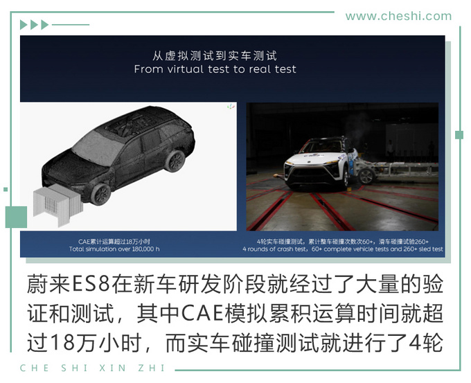

团队在车辆开发之初就已经将各种因素考虑了进去,比如蔚来ES8是一辆电池位于底部的7座SUV车型,他们考虑到电池包的安全性,为此引入了欧标的侧柱触碰,以及美标的尾碰。按照美标的标准来进行80公里时速的尾碰,这是美国的标准,另外一个很重要的碰撞测试是RCAR低速碰撞,这是一个低速碰撞测试,旨在证明这个系统的稳定性。

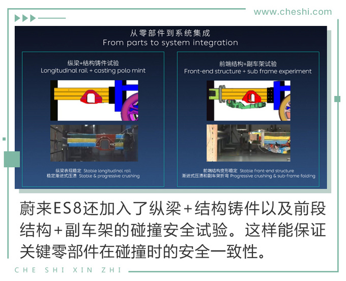

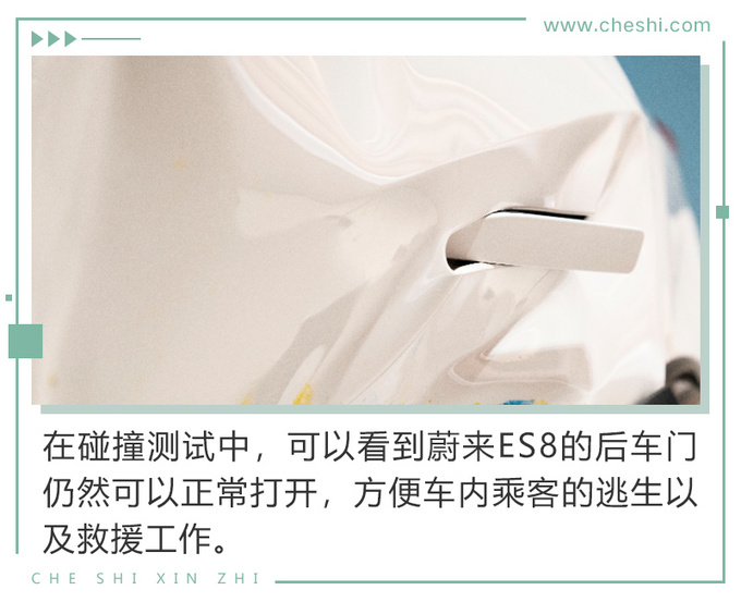

在结构安全的验证上,蔚来的工程师还做了纵梁+结构铸件以及前段结构+副车架的碰撞安全试验。在实验中会先进行纵梁+铸件结构在撞击时候的性能表现,以此来验证纵梁的溃缩稳定性;下一步则是加上了前端结构进行碰撞的测试,以此来验证前端结构的变形稳定性。这样从零部件到系统逐一试验的方式不仅能验证各结构的真实安全性能,而且也能对整车碰撞有一个提前的预演。

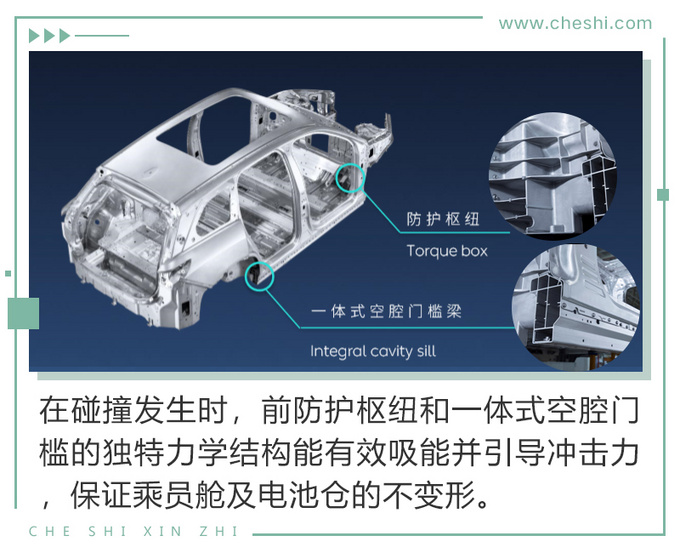

相比传统的燃油车的碰撞安全,纯电动车在遭遇撞击时,还需要保证电池包和高压系统的安全。由于蔚来ES8基于纯电平台研发的电动车,电池底置,车身重心更低,所以车身的承载负荷较汽油车更大。此外安置于车底的电池同样是碰撞时需要被保护的“核心”,所以燃油车使用的车底传力路径并不适用于电动车,蔚来ES8采用的全新碰撞路径也应运而生。比如防护枢纽和一体式多腔门槛梁的独特设计不仅能吸收撞击力,而且还能将力进行传导。

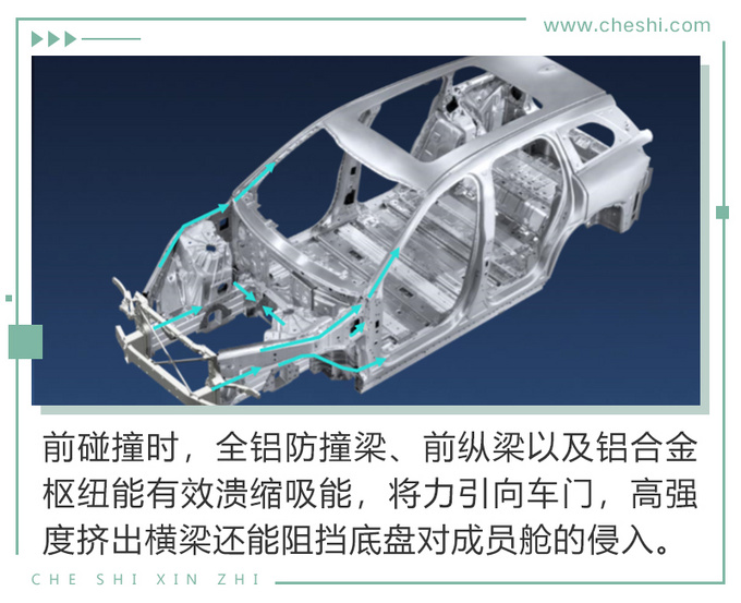

在前碰撞发生时,嵌入式的铝合金前防撞梁是第一道防护,之后碰撞力将通过7003铝材挤出成形的吸能盒以及前纵梁向后传递,由Torque box防护枢纽进行分流,进而通过门槛梁、A柱继续向后传递而保障乘员舱及电池仓的不变形。

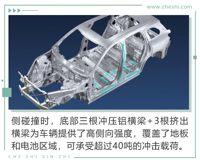

侧碰发生时,碰撞冲击力通过多条加强横梁,向外传递。底盘横置的加强横梁采用6系统铝材,通过挤出和冲压工艺制造而成,极好的保证乘员与电池在侧碰冲击下的安全,此外前后防护枢纽也能够起到侧向支撑的作用,在偏头、尾的侧向碰撞中一同维护整车安全。

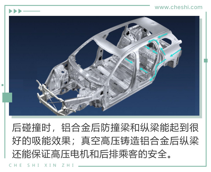

在追尾事故时,第三排成员的安全至关重要。铝合金后防撞梁通过吸能盒与后纵梁连接,由位于后轮拱位置的高强度铸造防护枢纽相连。来自后部的碰撞冲击力经过两个后防护枢纽传递至门槛梁,以绕过乘员舱和电池舱,实现最大化的安全防护。

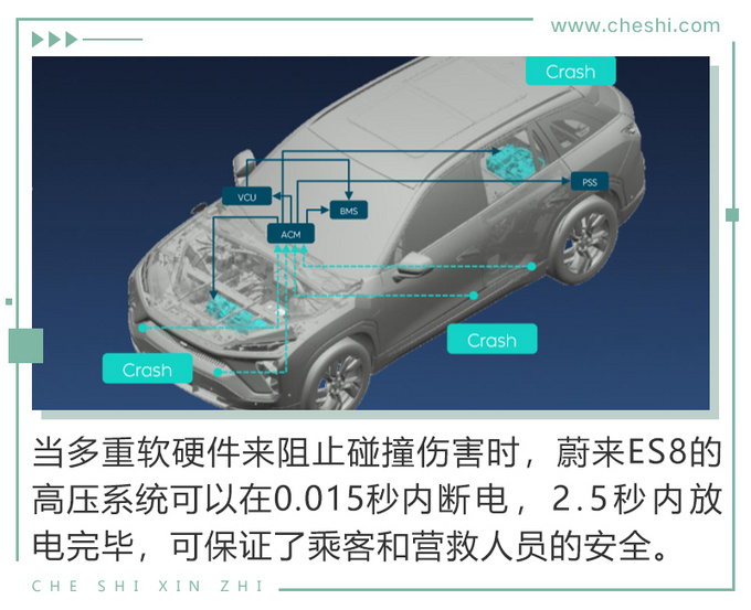

对于一款纯电动车来说,在碰撞过程中除了要保证车身的正常变形以及乘坐舱的完整外,还要保证电池和高压系统不受损害。而前面提到的一些列结构设计能保证蔚来ES8在遭受严重撞击时电池结构的安全,而且它的高压系统15毫秒就完成了高压的切断,这个速度有多快,举个简单的例子你就能明白。我们一眨眼的平耗时是250毫秒,也就是说我们一次眨眼还没完成,蔚来ES8就可以完成高压的切断。

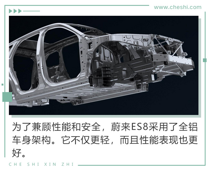

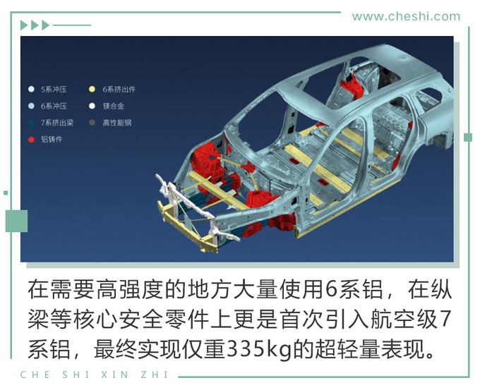

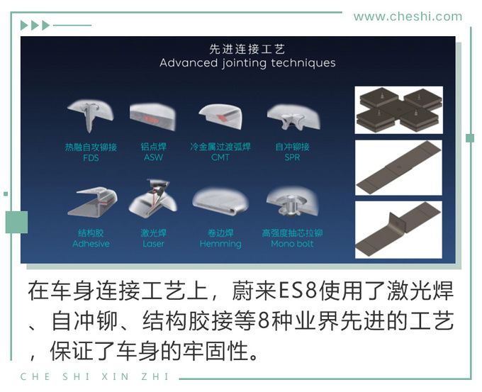

在安全性能的打造上,蔚来ES8除了在材料选择和制造工艺上有更严格的标准,它对三电系统的安全考虑以及主被动安全系统的设定都要远高于业内标准。比如它采用了中国车企里第一个正向研发的全铝车身平台,保证轻量化、高性能的同时,也兼顾了整车的抗扭刚度。在需要高强度的地方大量使用6系铝,在纵梁等核心安全零件上更是首次引入航空级7系铝,最终实现仅重335kg的超轻量表现。

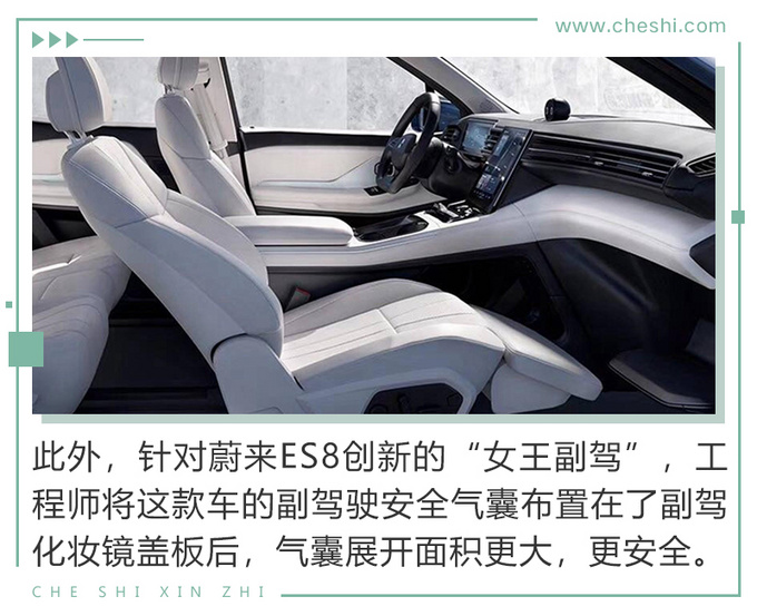

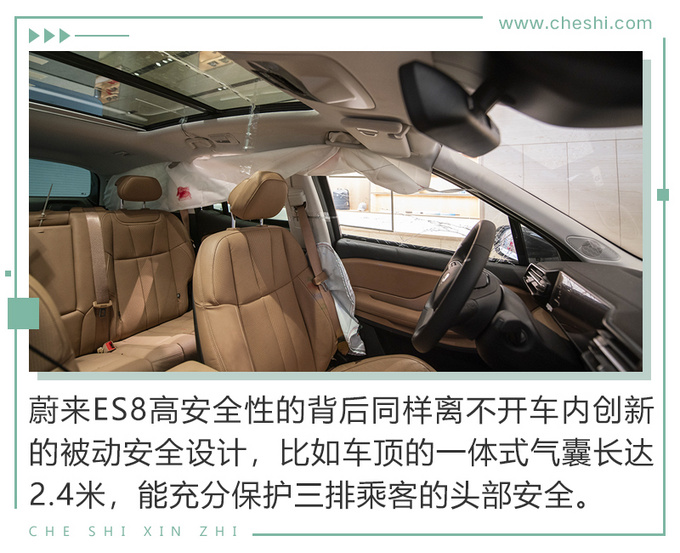

除了基本的结构安全外,蔚来根据ES8车型自身的特点还进行了很多针对性的、个性化的安全设计,比如说蔚来ES8设计有第三排的座椅,为了保护第三排乘员的安全,蔚来ES8上搭载的侧气帘长度达到了2.4m,其展开后可以同时保护三排乘客头部安全。另外,蔚来ES8设计有“女王副驾”,为了给副驾提供更充分的保护,蔚来ES8副驾安全气囊并没有布置在中控台上,而是布置在了副驾化妆镜盖板后,气囊展开是从上方展开,展开面积更大。

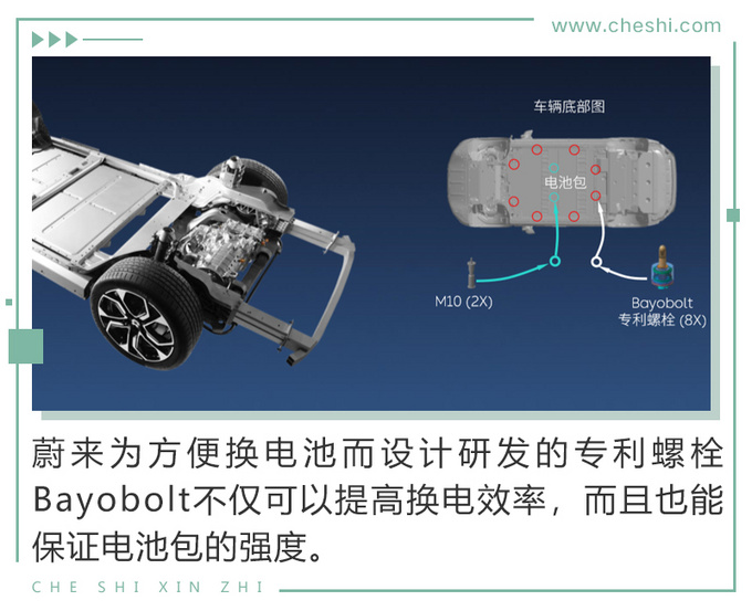

为确保换电装置的安全性使用了专利螺栓Bayobolt。蔚来在设计时需要同时考虑最简化的连接方式保证我们换电的效率以及电池包的强度、稳定性,从而能够应对碰撞,因此底盘周围使用了8个Bayobolt螺栓,并在底盘横梁中间使用了两个M10的螺栓保证底部的稳定性。

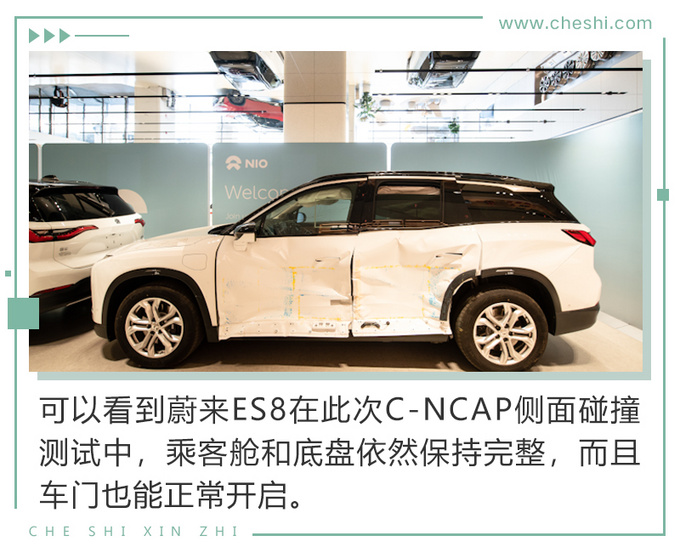

蔚来ES8能在C-NCAP碰撞测试中斩获“五星安全”评级其实也在意料之中,因为在研发初期蔚来就设定了较高的安全目标,标准不仅满足中国法规和C-NCAP的要求,也涉及了部分欧美新车安全碰撞标准和规范,包括EuroNCAP的侧面柱碰、FMVSS 301的80km/h尾碰、16km/h RCAR的低速碰撞等欧美经典测试内容,为用户提供安全的用车体验。
