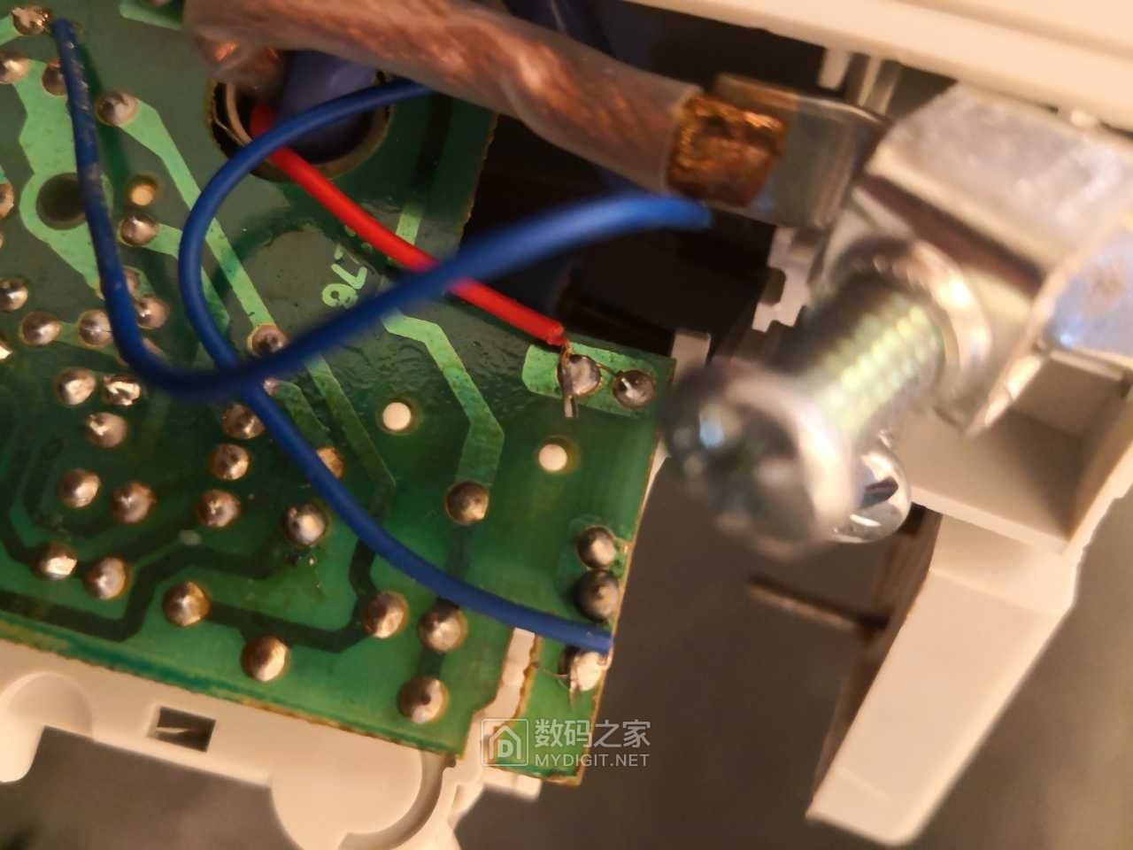

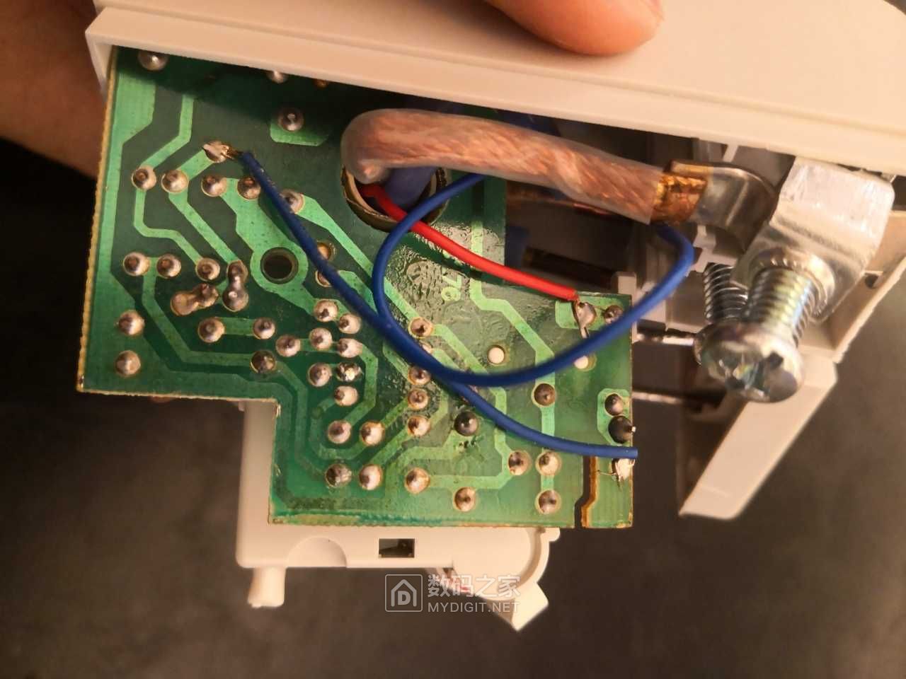

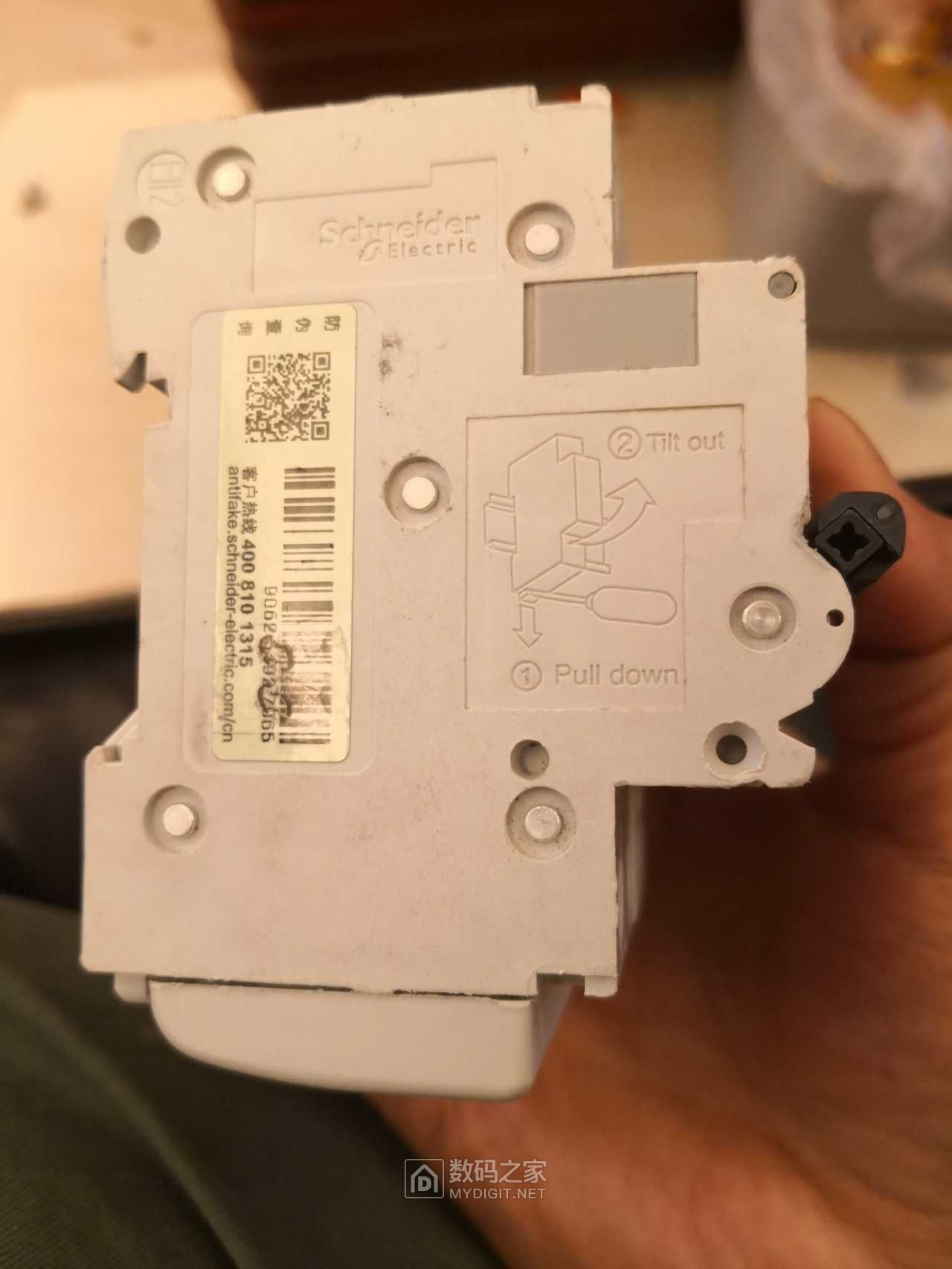

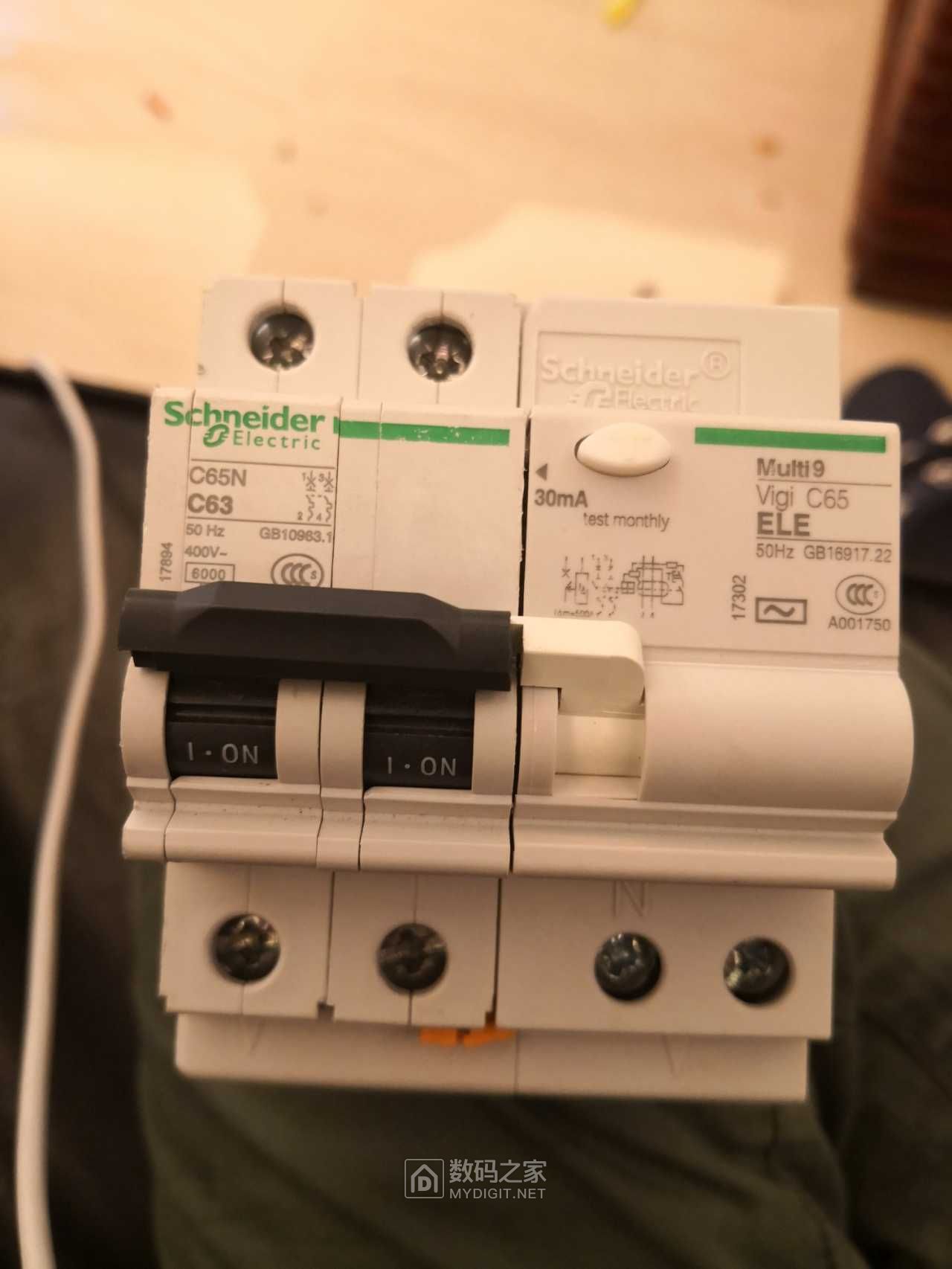

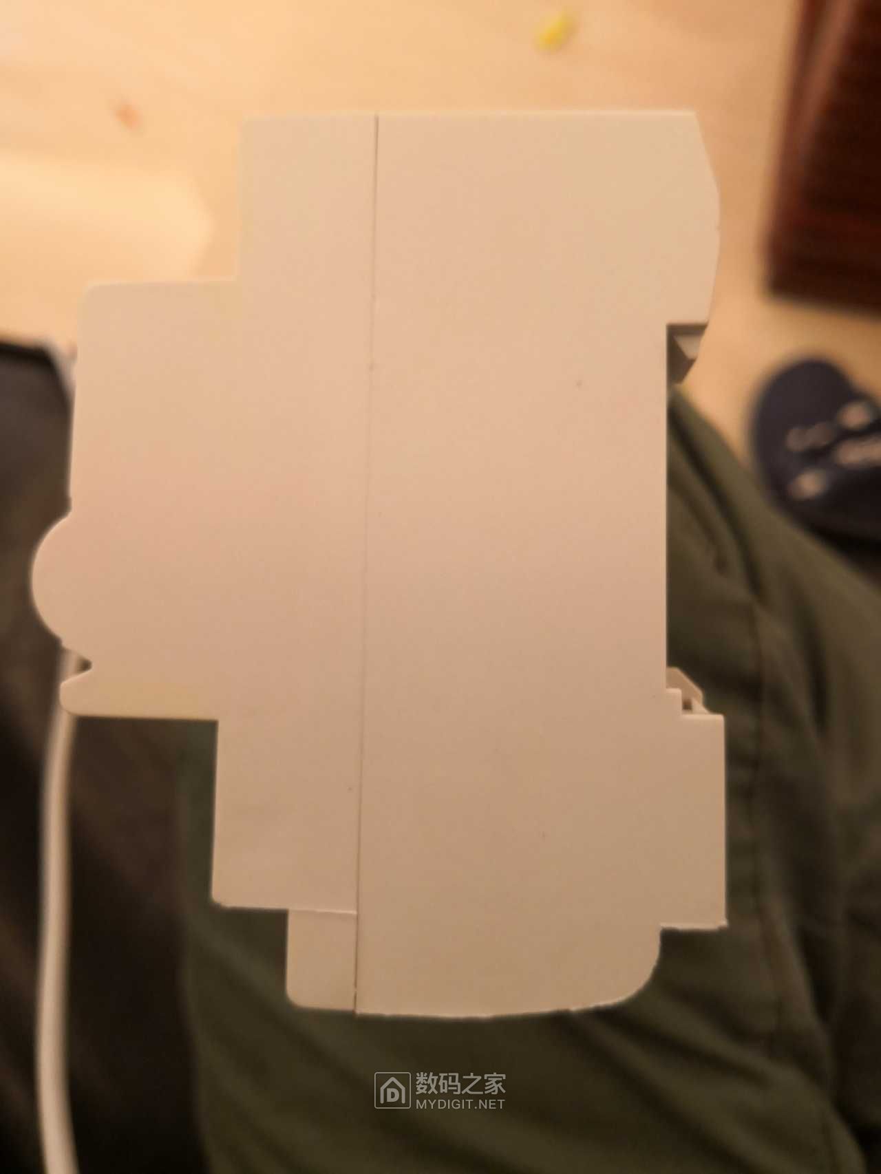

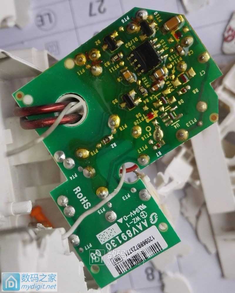

咸鱼上160元省内包邮买了两个63安的漏电保护开关,快递都放假了很多不发货,找了很久找到一个问了还发货的,标价90砍到160两个包邮顺风,看过往记录挺好的,信誉度极好,大年28下单的,问了当天能不能发货结果发货是发货了,但第二天才揽收的,顺风硬是初四才派到我手上,当天查二维码显示正品,放了两天没去管他,今天晚上想着装个热水器,然后顺便拆看下是不是正品,他就是一个漏电开关组合一个空气开关,有个卡扣锁住的,空开输出松开螺丝就可以很容易分开两部分,因为空开是铆钉类型的,完全锁死拆不开,感觉空开部分也许是真的,整个漏保是后来组装的不是原装的,空开成色旧点,贴在一起的那一面有张有划痕的,v旧贴纸,vigic65这部分看着挺新,vigi c65没有螺丝,不用工具很轻松就拆开了,然后。。。看到很劣质的一个电路板,焊接的线头竟然还起毛,这绝对不可能是几百块钱一个的东西,于是百度下vigi c65,发现就本论坛有一个相关的拆解,型号貌似不是非常相同,但差别不会很大,可是内部电路板对比那简直云泥之差!所以发个贴让以后需要了解的朋友有个对比,其实我不会从外观判断真假,但这看到这电路板如果你说他是真的话我都敢把他吞了!!最后一张图是论坛别人发的真货内部图
最后一张图是论坛别人发的真货内部图

这塑料外壳,作假也太不用心了,这塑料件的毛刺,好意思卖90.

外观看不太出来,但看板子就不是真货,只能维权了

看错了,图片看成别人发的真图了
发表于 2022-2-26 09:10:43 | 显示全部楼层
这个是真的

这外壳和印刷,怎么看怎么别扭。我也买过施耐德63A的,旗舰店买的,上手感觉完全不一样,和小电流用的正泰一对比,观感、手感就比后者舒服很多。
