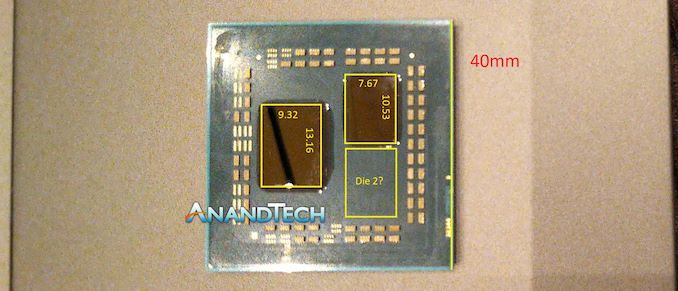

·7nm锐龙三代处理器核心面积
他们还估算下了7nm锐龙三代处理器的核心面积,依据是AM4封装的40x40mm规格,具体这分为两部分,首先是CPU核心模块,测量的大小是10.53x7.67=80.8mm2,IO芯片面积为13.16x9.32mm=122.63mm2。
