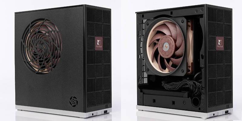

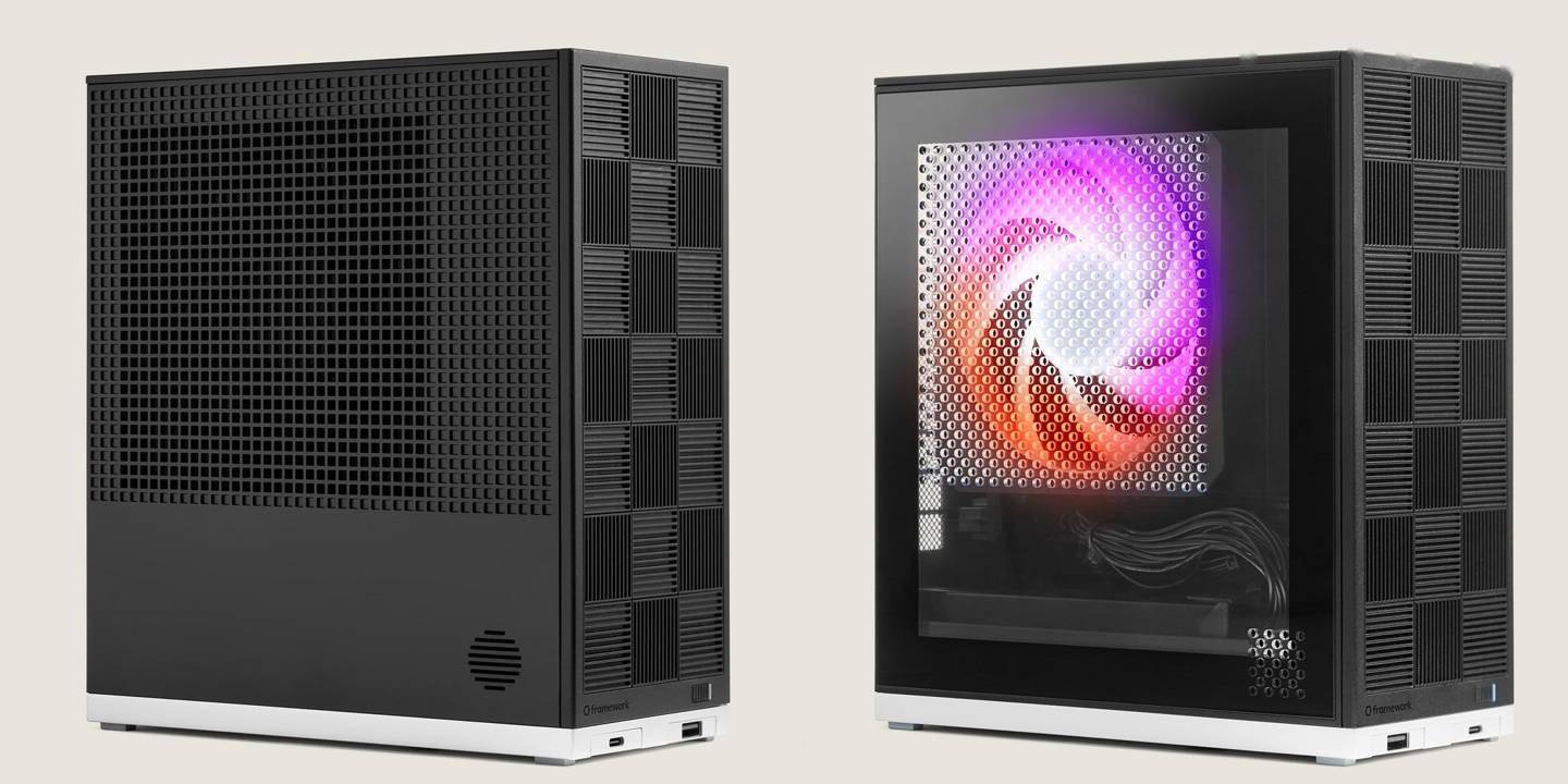

这款设备的处理器散热可选配 Noctua 猫头鹰初代 NF-A12x25 风扇的高转速版本 NF-A12x25 HS-PWM 搭配风扇管道,默认侧板为大面积 MESH 或打孔透明材质。
▲ 原版风扇管道设计,内框凸起幅度较小,无明显的漏斗形状
▲ 原版左侧板设计

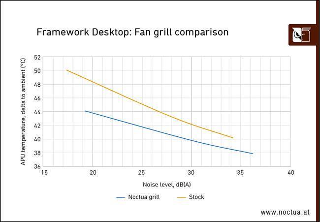

猫头鹰官方昨日通过博客介绍了进一步优化 Framework Desktop 静音表现的方案:通过引入风扇网罩面板和漏斗形改进款风扇管道,这款性能优异的迷你主机在 50% 风扇转速下噪声降低了约 7dB(A)、在更高风扇转速下降低了至多 5dB(A)。
▲ 改进版设计
猫头鹰尚未计划大规模生产适用于 Framework Desktop 的风扇网罩面板和改进型改进款风扇管道,不过其向公众开放了 DIY 所需的 3D 打印 CAD 文件,感兴趣的IT之家小伙伴可移步猫头鹰官网进一步了解:https://noctua.at/cn/how-to-make ... op-run-even-quieter
猫头鹰还在 Framework Desktop 上测试了其它散热调整可能:
    • 如果处理器散热换用新一代 120mm 风扇 NF-A12x25 G2,虽然在静音方面存在一定优势但由于转速受限影响了性能释放上限;
    • 而如果在 Framework Desktop 前部增加一颗 80mm 风扇 (NF-A8 PWM) 用于排气,则温度略有降低但噪音有所增加,从性能噪音效率的角度来看得不偿失。
