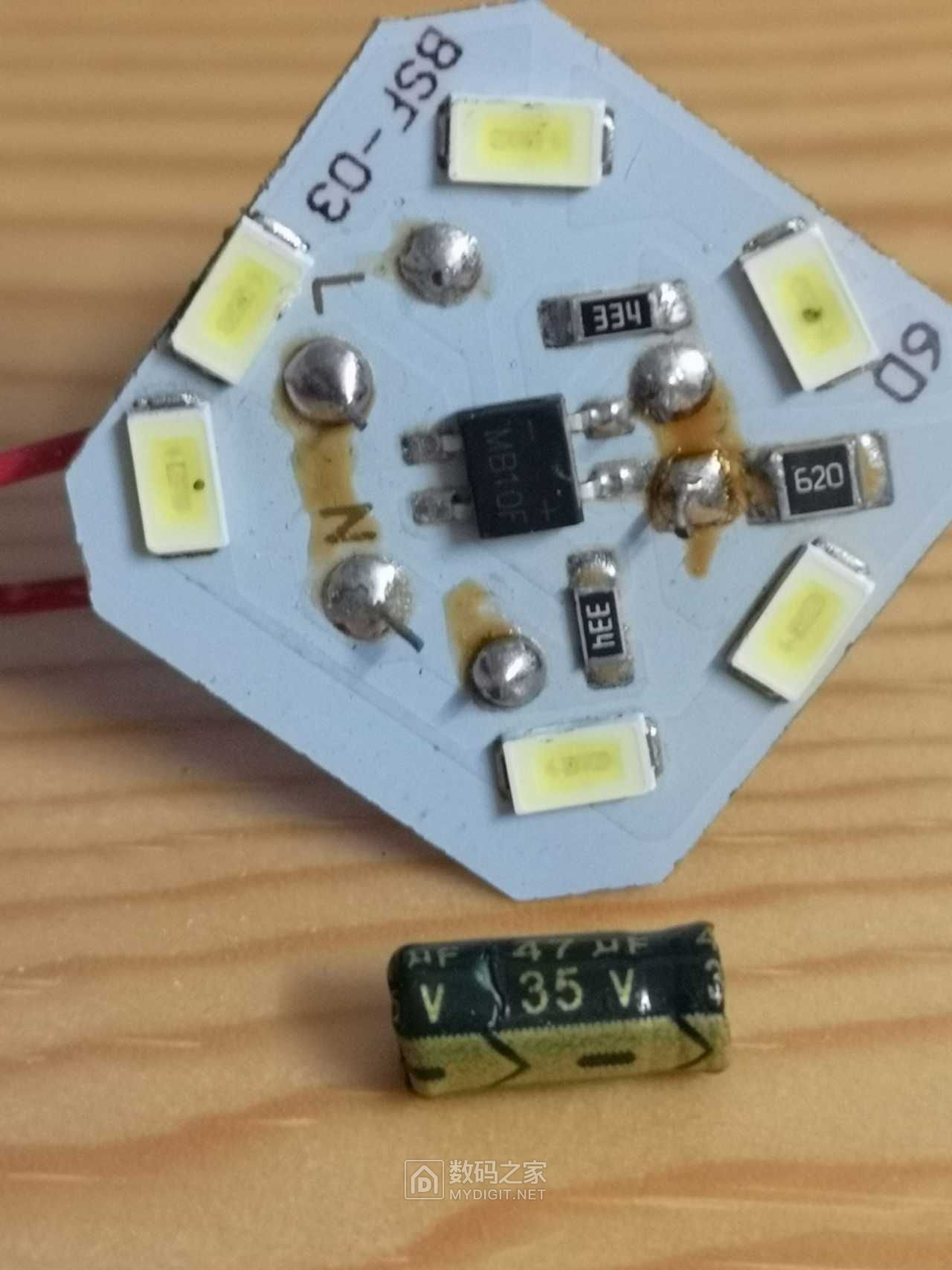

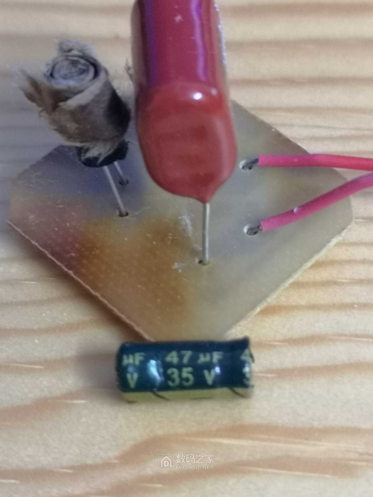

一个便宜的灯泡在不间断使用两年后终于不亮了,打开看了一下。在宿舍卫生间作为长明灯用的。

这是一个明显的阻容降压电路,LED灯珠开路,导致电压升高,然后电容耐压值到极限,然后就爆了。

耐压才35V,led烧一颗电容就boom了,明显有两颗led烧了。

应该是led开路,电容过耐压,boom

阻容LED灯, LED全串联, 滤波电容达不到400V的耐压
LED断路后电容很快就炸.
