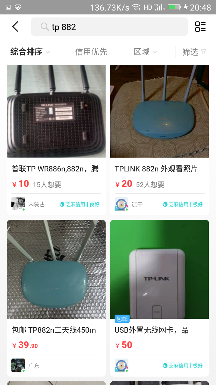

要求预算30包邮以内,几年前的二手机都可以。不怎么想用网桥和AP。现在看了一下tp的882和886,听说882自带独立功放(信号太差也不行,怕路由器下到1楼就断线了。

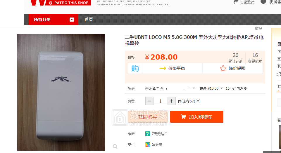

发表于 2019-2-17 00:11:28 | 显示全部楼层
用定向天线的试试,UBNT的不错。
UBNT LOCO M5 5.8G 300M 室外大功率无线网桥AP,塔吊电梯监控
