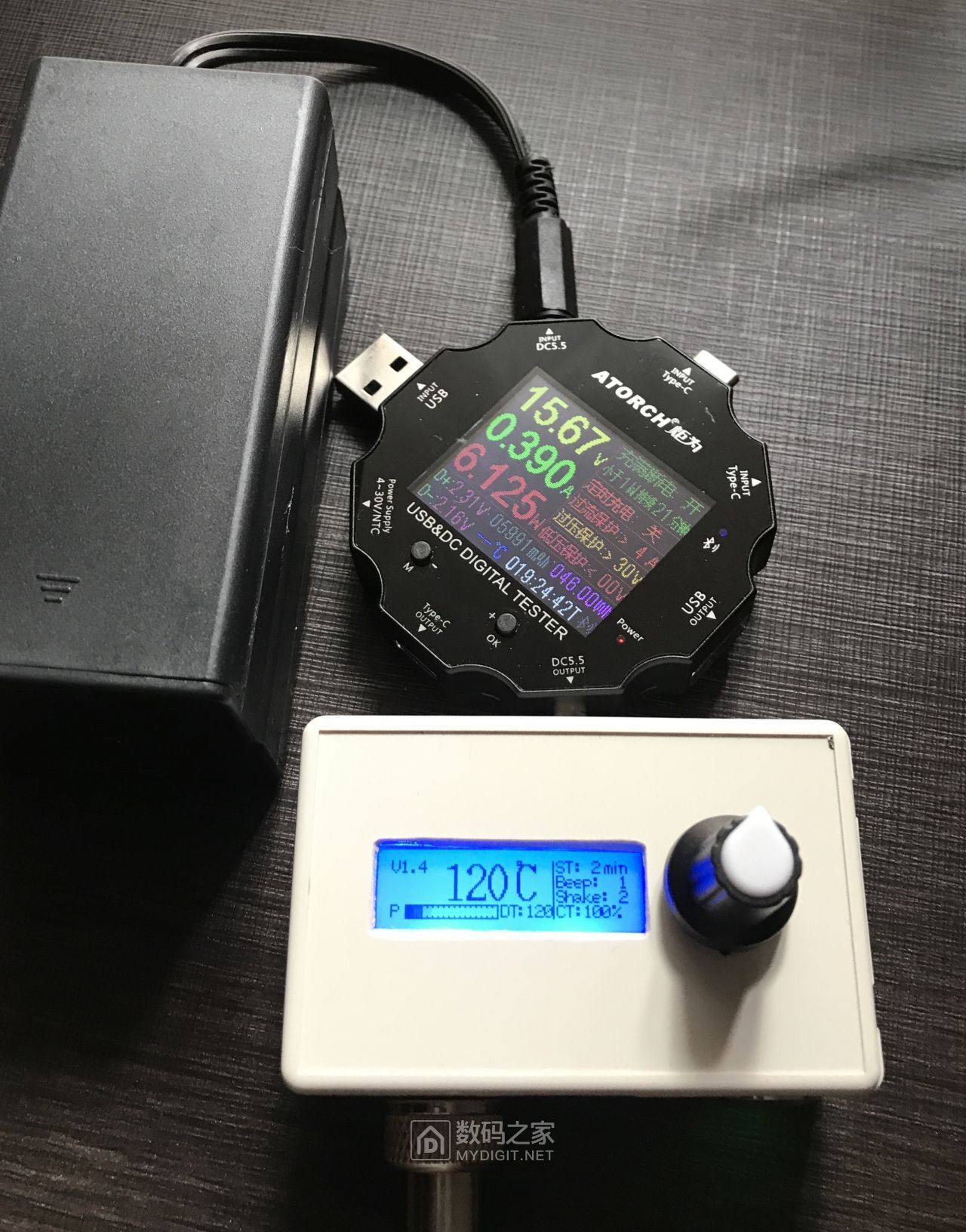

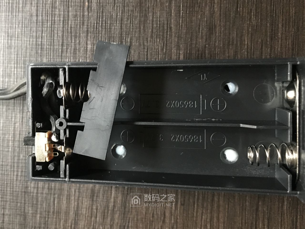

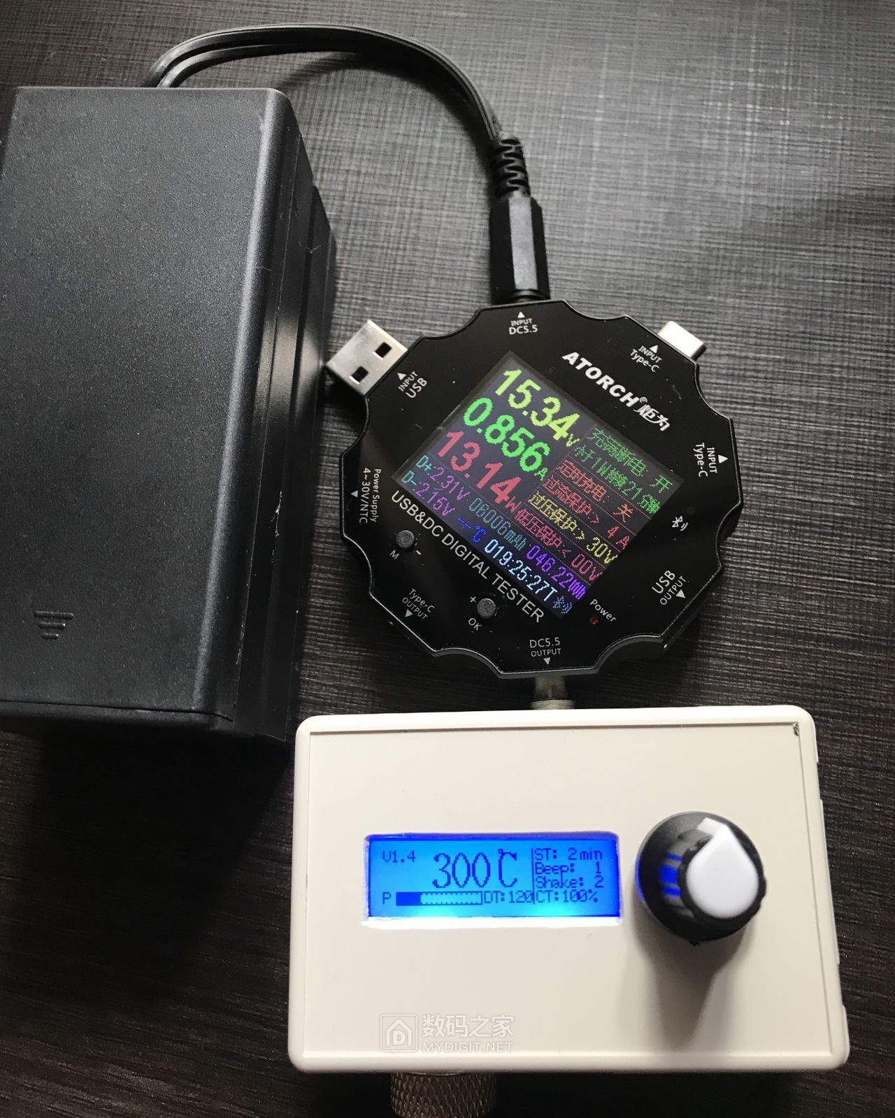

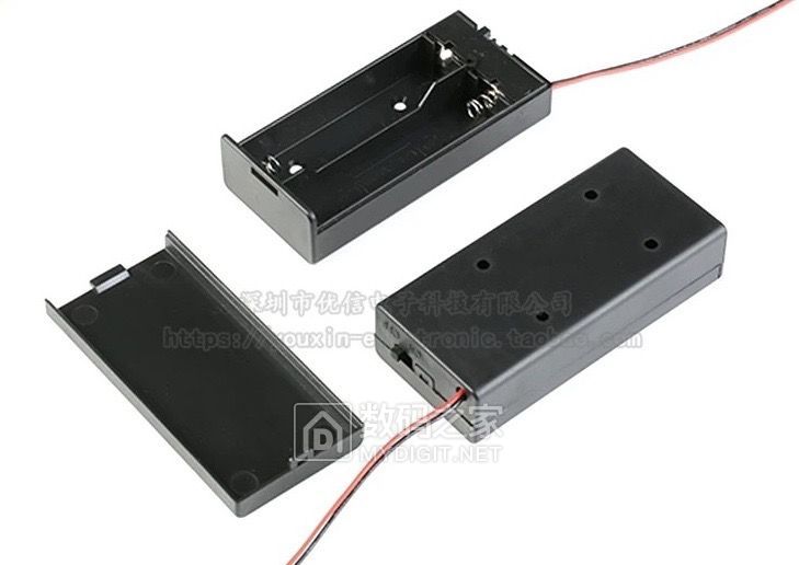

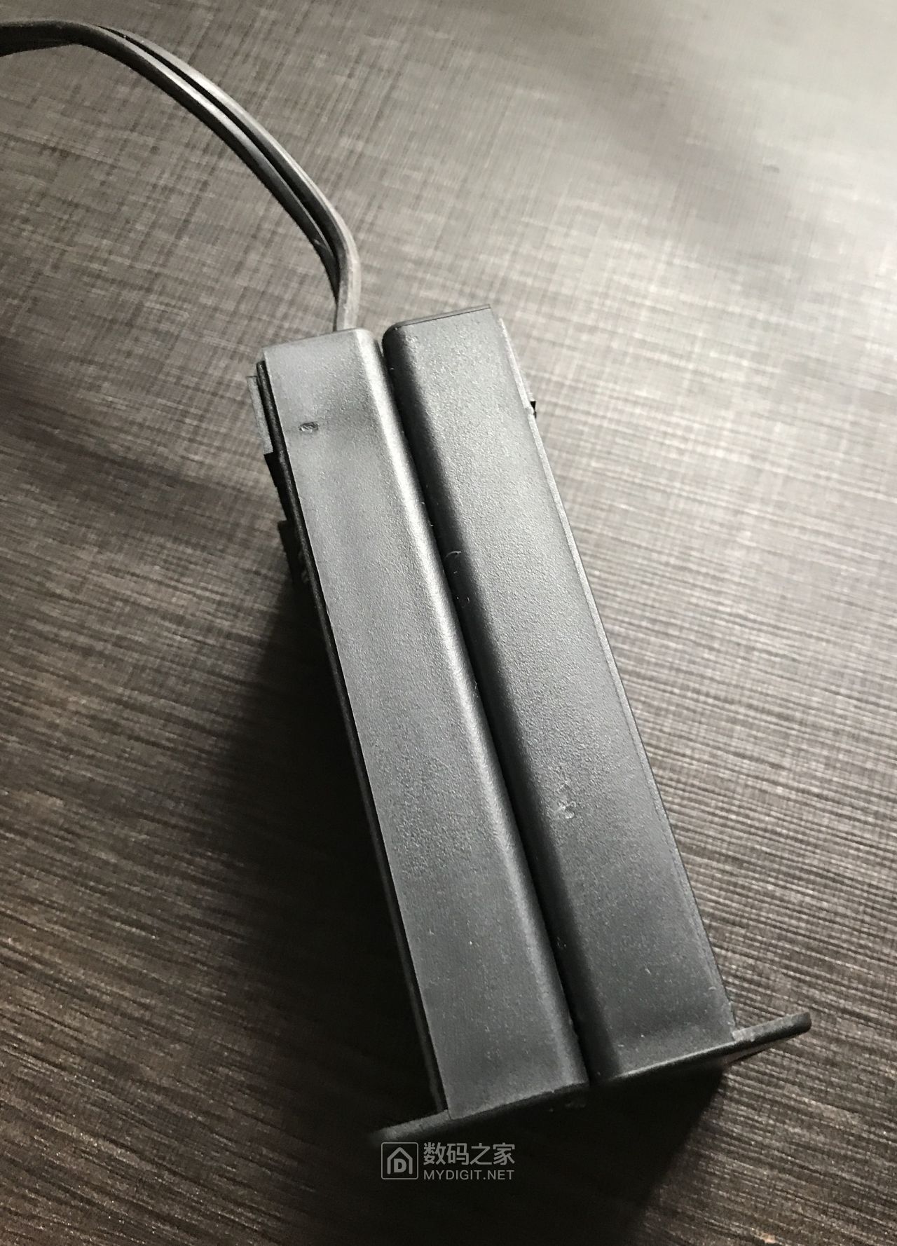

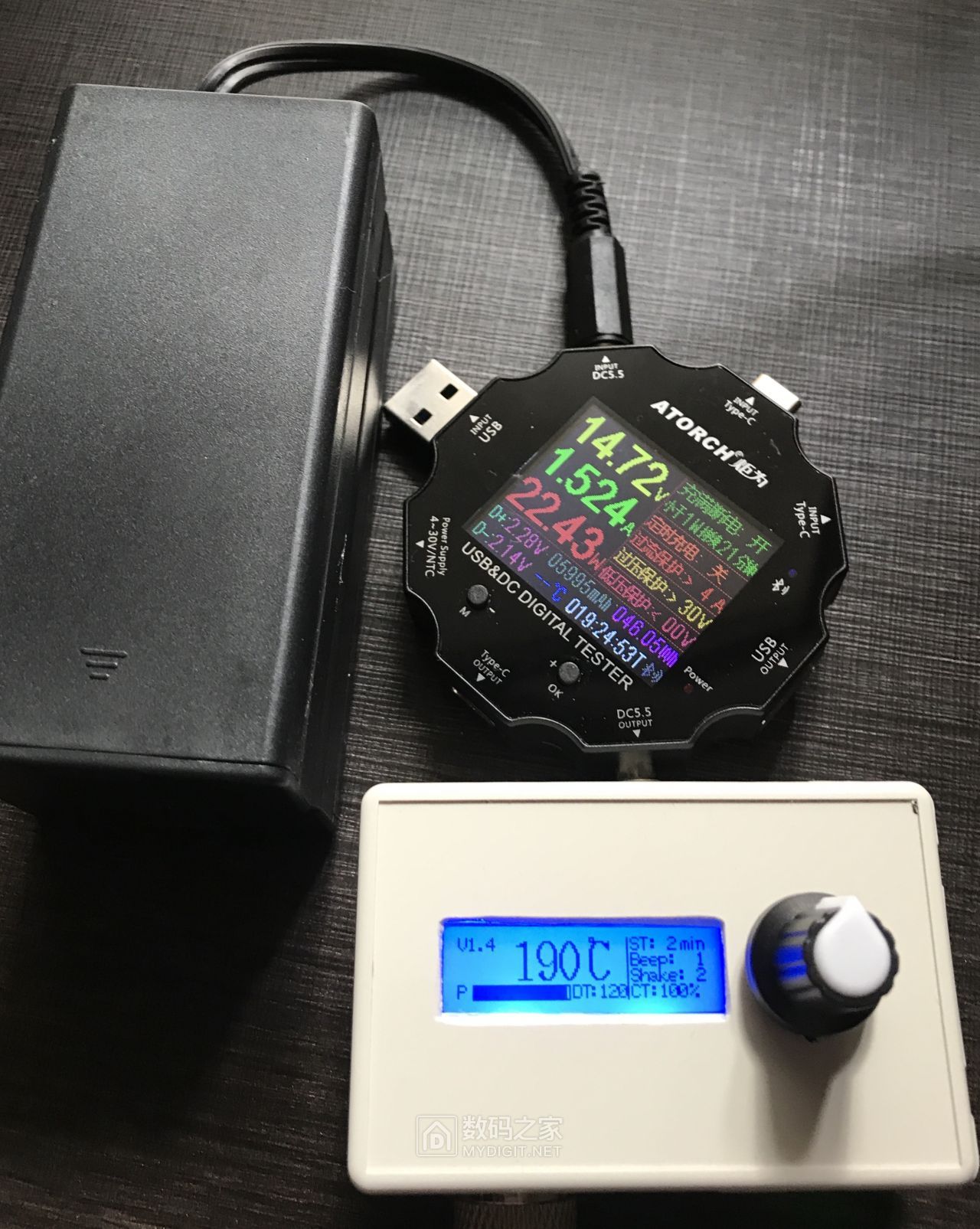

发表于 2019-11-7 13:42:16 | 显示全部楼层 |阅读模式

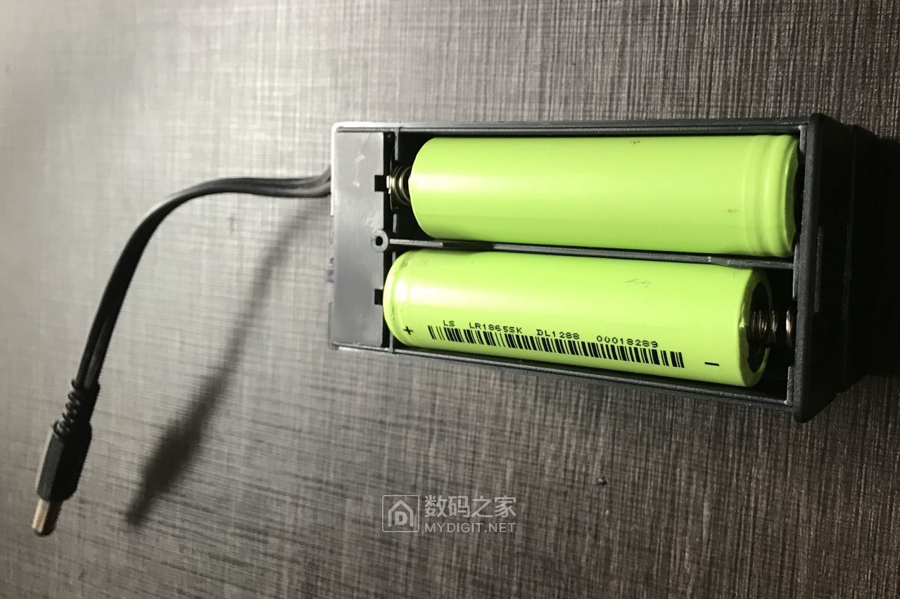

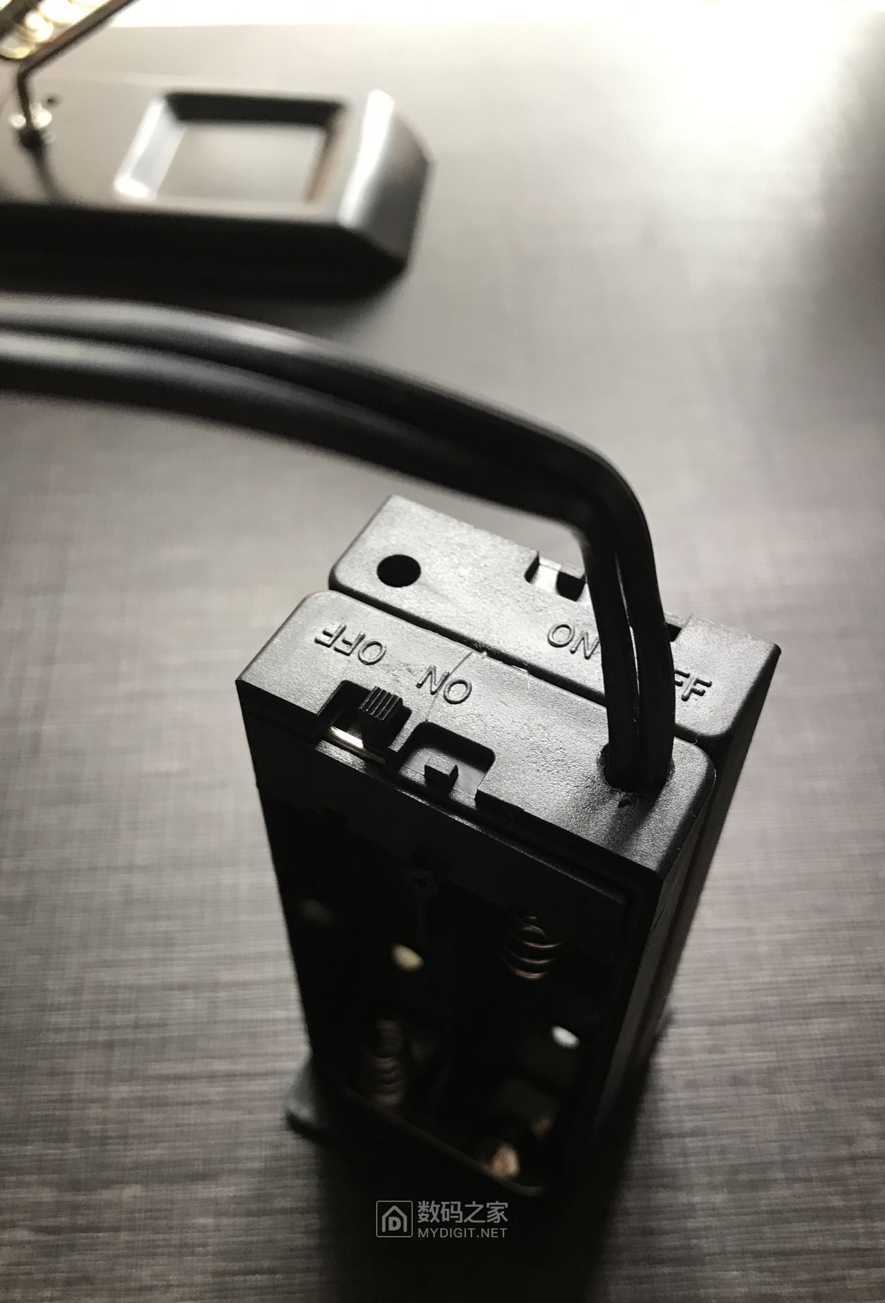

小盒子T12,用2芯电源供电,地线没处接。还是配个电池盒,焊接对静电要求高时,用电池供电。
用得不多,有电池充电器ic99,所以,直接串联,也没用保护板,拿出来充电。看到这个2串电池盒,
便宜,2.4元一个,包邮。买了2个,质量还不错,换线,接插头,背靠背胶水粘合。试了一下,挺好。

 楼主| 发表于 2019-11-10 19:23:56 | 显示全部楼层
kop200 发表于 2019-11-10 15:08
可以买个12v升压模块 最大60w 配这个刚刚好 还能干点别的 很好用
升压模块,成本太高,做电池盒的目的是焊怕静电的原件,烙铁一年也用不了几次,所以用电池盒,电池可以灵活用。

 楼主| 发表于 2019-11-7 23:16:19 | 显示全部楼层
10655188 发表于 2019-11-7 22:52
我有点担心这个开关会不会短命
开关坏了,直接短路掉,
发表于 2019-11-7 22:52:26 | 显示全部楼层
我有点担心这个开关会不会短命

 楼主| 发表于 2019-11-7 15:08:25 | 显示全部楼层
jack017 发表于 2019-11-7 14:33
6串完美,5串凑合,4串只能干小活,焊点稍大就不行。虽然是备用偶尔用一下,但焊点大小与使用频率没关系, ...
先这样,以后需要,可以在侧面再粘上一个电池盒,变6串。:smile:
发表于 2019-11-7 14:33:22 | 显示全部楼层
6串完美,5串凑合,4串只能干小活,焊点稍大就不行。虽然是备用偶尔用一下,但焊点大小与使用频率没关系,关键时刻工具给力是关键,最好再加一对吧吧。我用的是牧田款5串2并电动工具电池包,充满电21V电压离T12需要的24V不远了。:lol:
