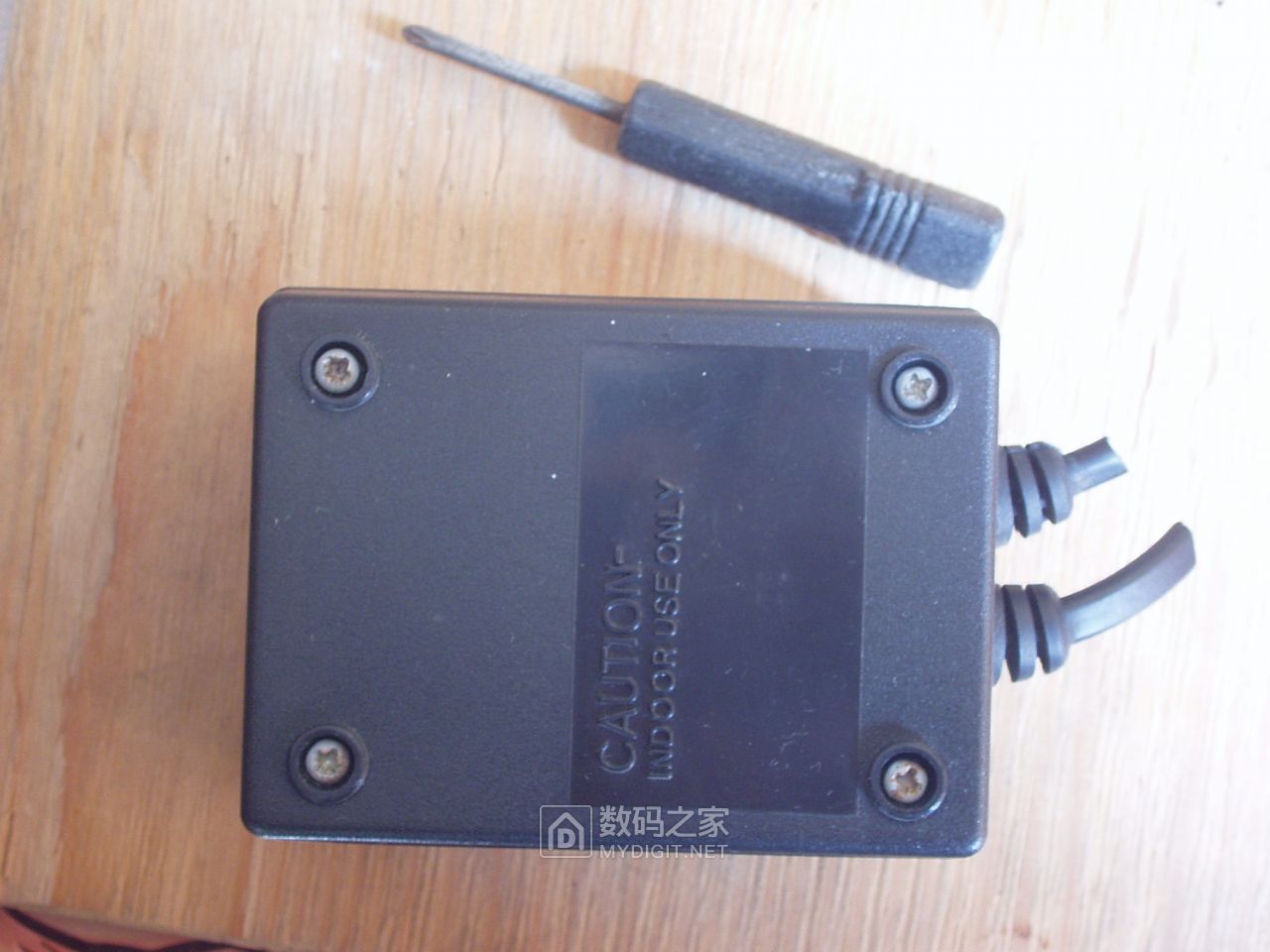

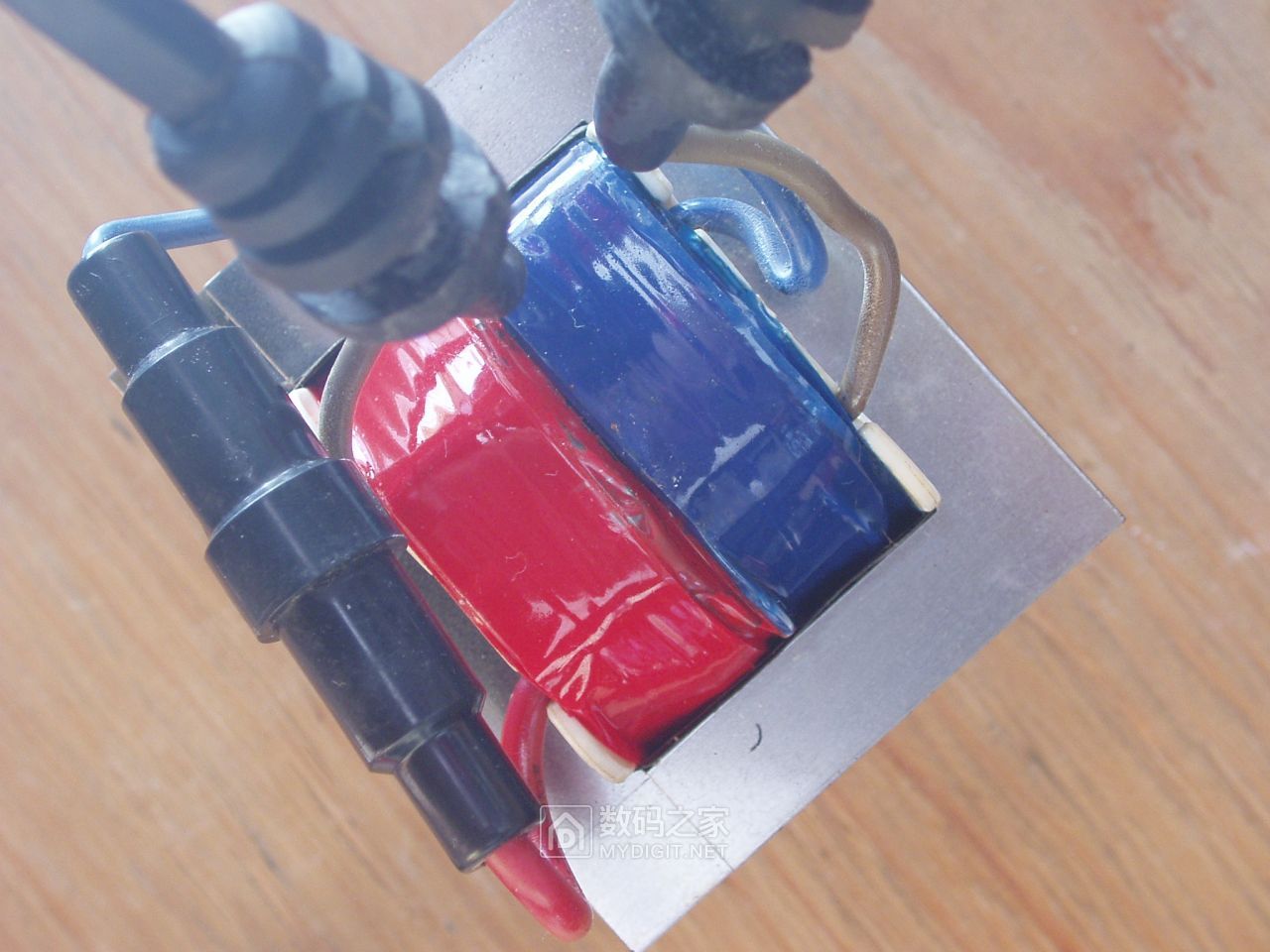

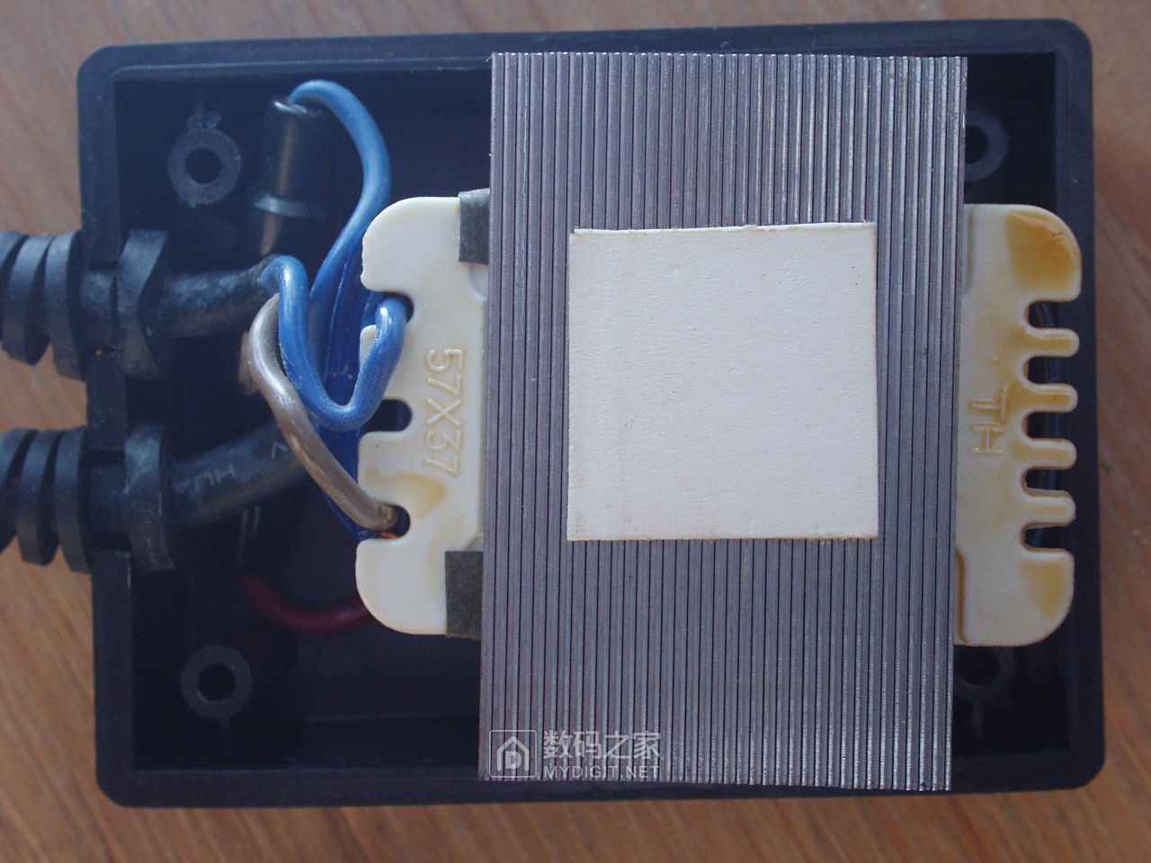

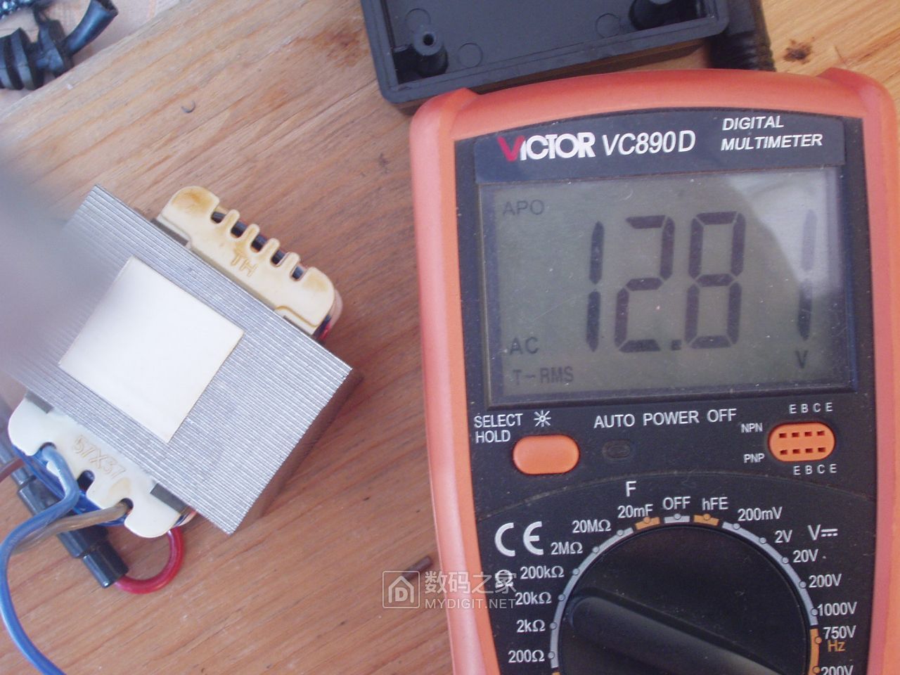

为毛那么爱剪线呢,标签也没有了,感觉做工不错,测了一下12V电压,保险丝大小1A250V,请问这个12V的最大输出电流是多少?可不可以认为是250W/12V=20.83A?问这个问题我有点忐忑,请老司机解惑,另外这个变压器能做点什么呢?如果我反接的话,可不可以升压使用?会不会把自己杀死?

发表于 2019-2-24 13:47:55 | 显示全部楼层
30-50W,玩车机,串个二极管当12V铅电池充电器:tongue:
发表于 2019-2-24 13:51:04 | 显示全部楼层
撑死了也就25VA
发表于 2019-2-24 14:18:33 来自手机浏览器 | 显示全部楼层
最多30W左右,应该到不了3A;看保险丝算功率,估计是数码之家头一个。电视机动辄5A保险丝,1000W的话,电视都看不起了。
发表于 2019-2-24 14:18:52 | 显示全部楼层
这只是一个变压器,不能叫线性电源,
发表于 2019-2-24 14:26:38 | 显示全部楼层
这只是个单纯的变压器吧
发表于 2019-2-24 15:13:31 | 显示全部楼层
这只是个交流12V变压器。
发表于 2019-2-24 15:22:11 | 显示全部楼层
线性电源在哪里?我只看到一只工频变压器!:funk:
发表于 2019-2-24 15:54:46 | 显示全部楼层
你很想知道功率的话,那就量变压器尺寸计算功率和输出电流.不过看体型也就20W左右
发表于 2019-2-24 16:06:05 | 显示全部楼层
之前也拣到过两个这种交流输出的电源,习惯性的用万用表DC档去测输出,没有电压,认为是坏的,扔一边.
前几天好奇看了铭牌,发现居然是AC输出,一测是好的...:lol:
发表于 2019-2-24 16:48:34 来自手机浏览器 | 显示全部楼层
看着只有20百左右。
