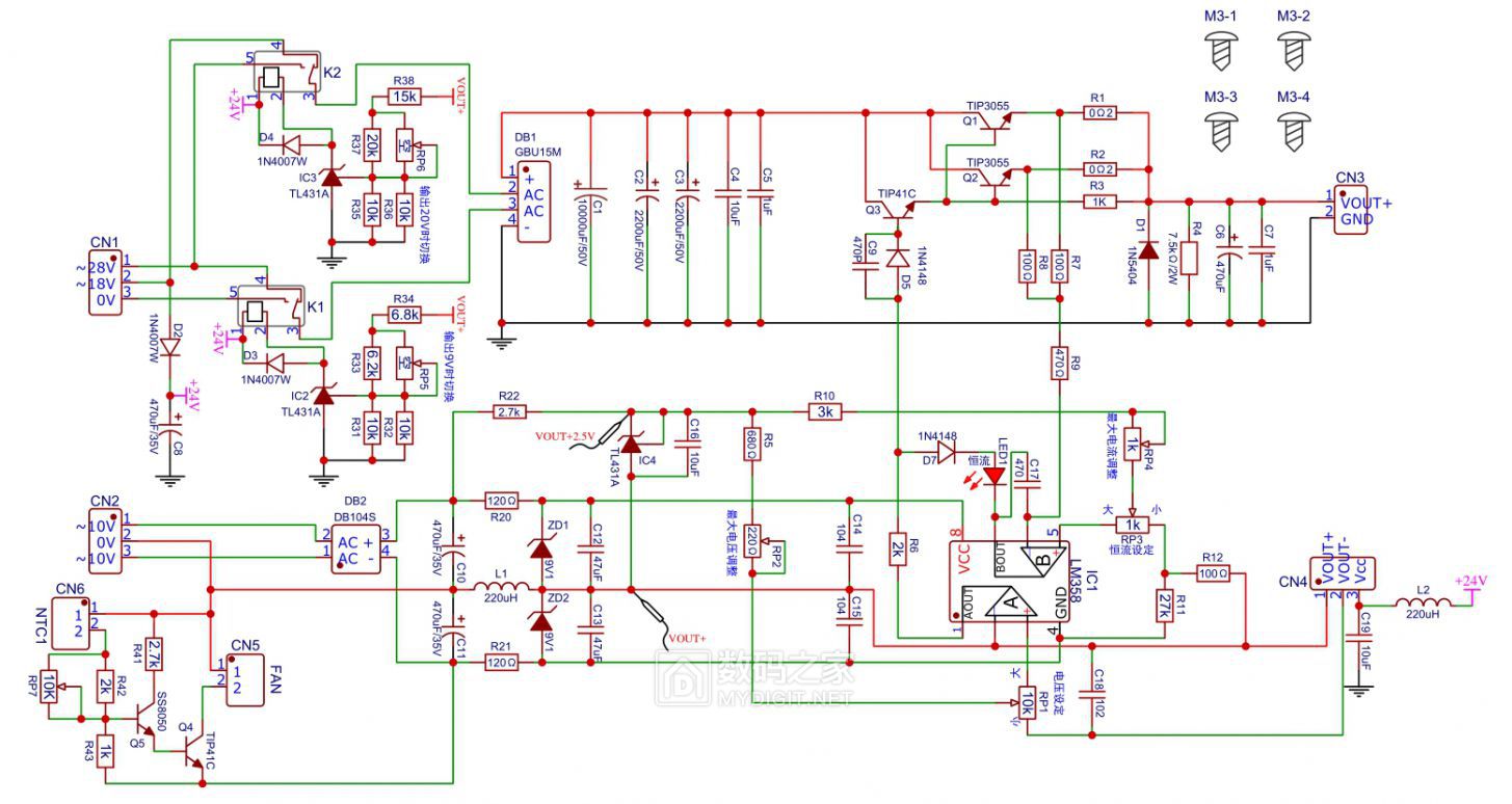

    手里多年的一个线性电源一直是简陋装修,前一阵拿出来捣鼓了一下电路板,就想着能不能重新装修一下门面。在立创面板设计了一款,打样透明板要好几十元,都一个电源成本了,歇菜。

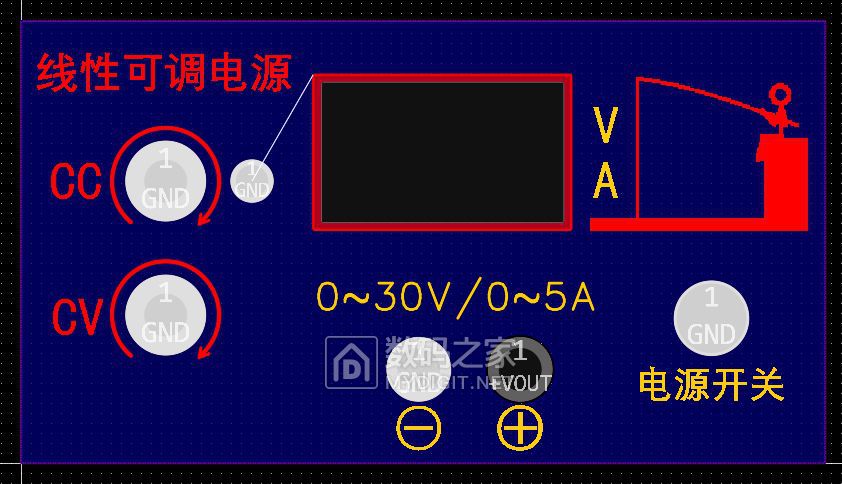

    这两天想着以前曾经用PCB板做面板的,还好加工,就又转PCB设计了一下,就是几个孔,一会就搞定了,本来设计的是彩色丝印的,可尺寸有15*8.3了,立创不能免费了,只能到捷配打样,就没得彩色丝印,也沉金不了了。
    上图大家看看怎么样:

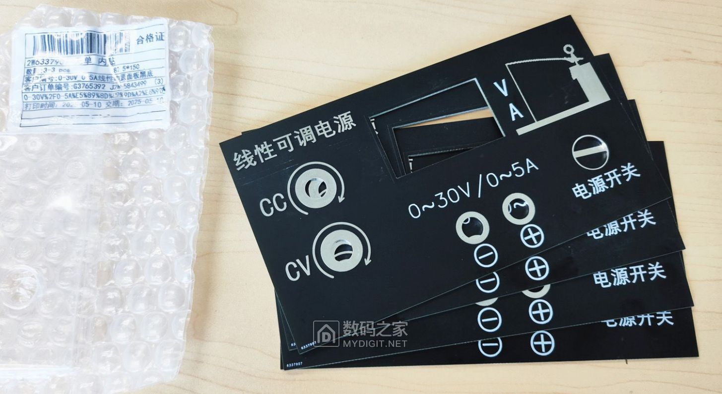

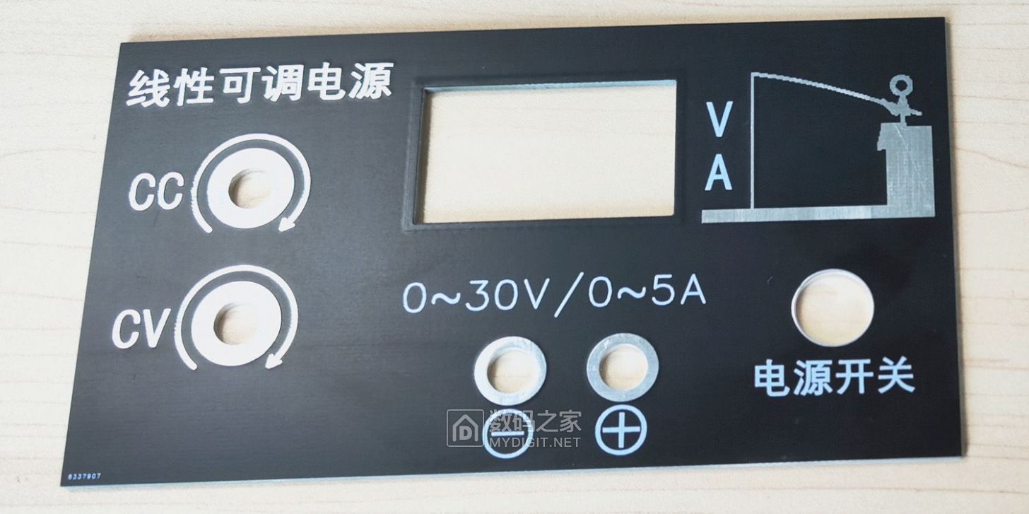

    打样3张发了4张,不过多了也没用。收到货才发现“CC”指示灯的孔忘了,只能自己钻了,PCB钻孔也不费劲。
    打样的是亚光黑阻焊,也设计了白底的稿的,觉得还是黑底搭一点。5个孔直接就用的焊盘,一来可以和背面整体覆铜连通接地,二来加强一下开孔处的强度。
    要是捷配也能免费打样彩色丝印就好看多了。
    是不是有点贪心不足了,已经省了我不少手工了,还是得感谢捷配的支持!
