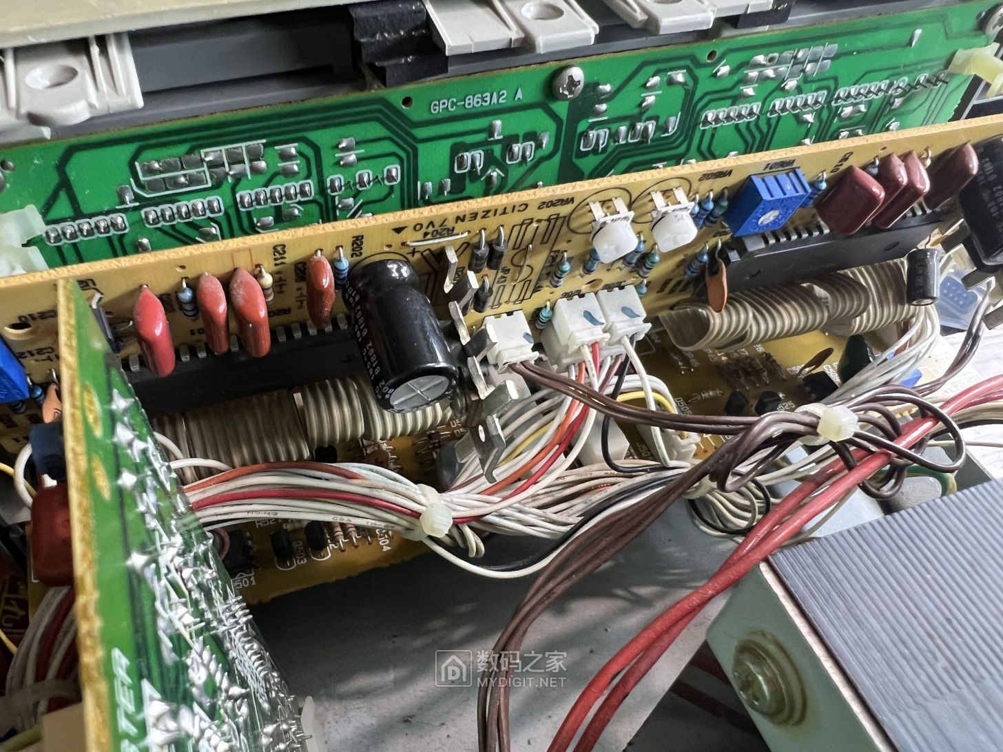

台湾固伟可调线性电源显示跳动大,输出电压正常
 楼主| 发表于 2025-6-5 09:52:06 | 显示全部楼层
初步判断为电位器问题,对调CH1和CH210K电位器故障依旧[图片]

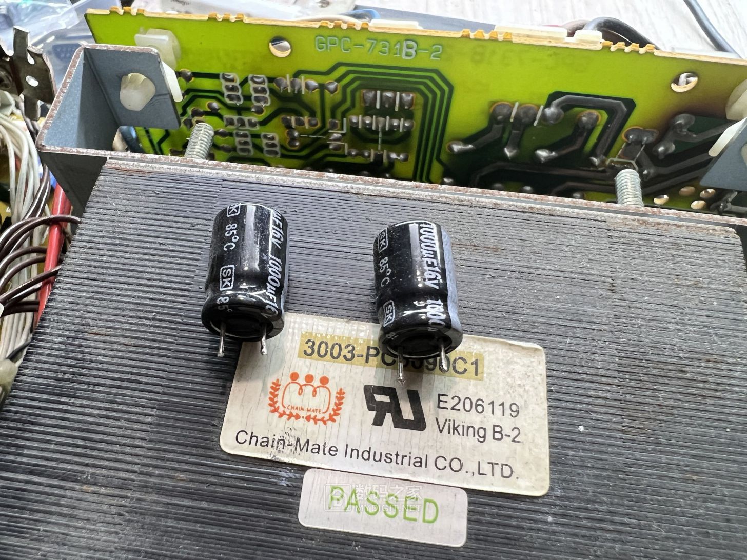

更换16V1000电容后正常
发表于 2025-6-5 13:53:33 | 显示全部楼层
16V的电容,电源是啥型号啊
发表于 2025-6-5 13:53:39 | 显示全部楼层
输出电压正常,只是显示不正常,为啥判断是电位器问题?
发表于 2025-6-5 14:11:12 | 显示全部楼层
哪个部位的16V 1000uF电容引起的奇怪故障?

 楼主| 发表于 2025-6-5 14:59:47 | 显示全部楼层
sdaviy 发表于 2025-6-5 13:53
16V的电容,电源是啥型号啊
固伟GPC-3030DN
 楼主| 发表于 2025-6-5 15:01:36 | 显示全部楼层
显示板上的电容,给7805虑波用的。
