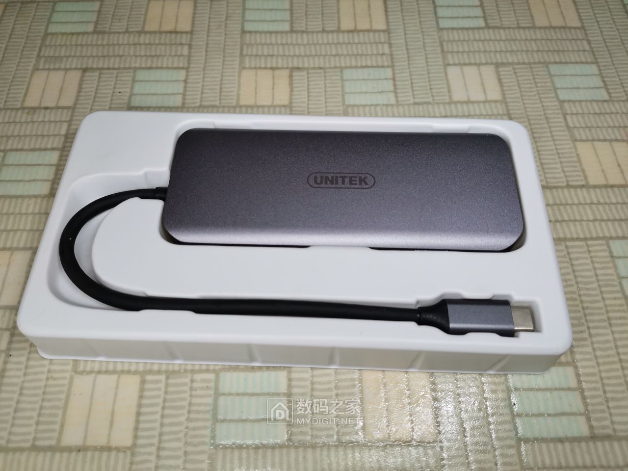

▼虽说物流繁忙,分拣暴力,但咱的优越者扩展坞仍然完美无缺!

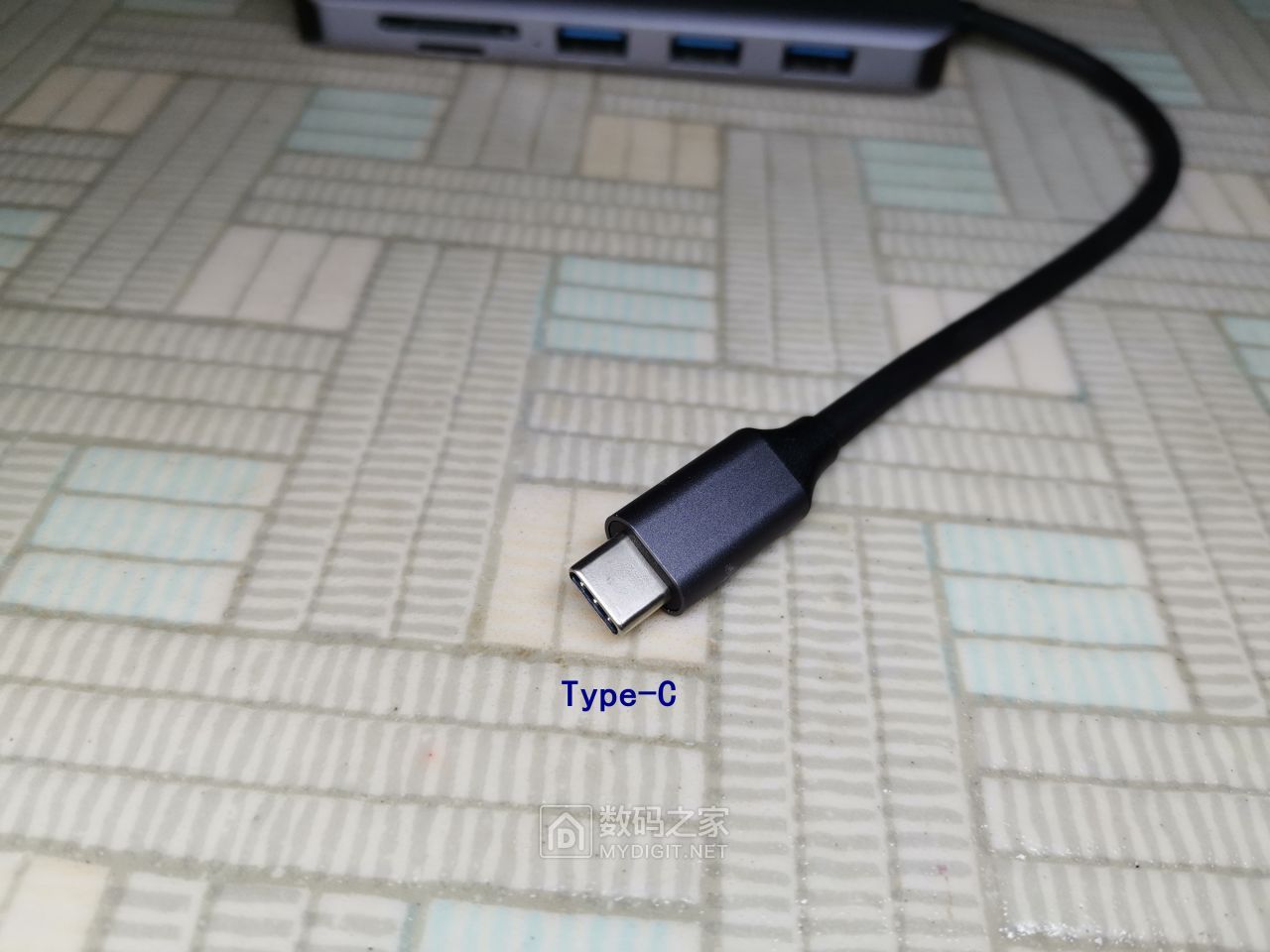

▼长长的美腿——吸引力十足

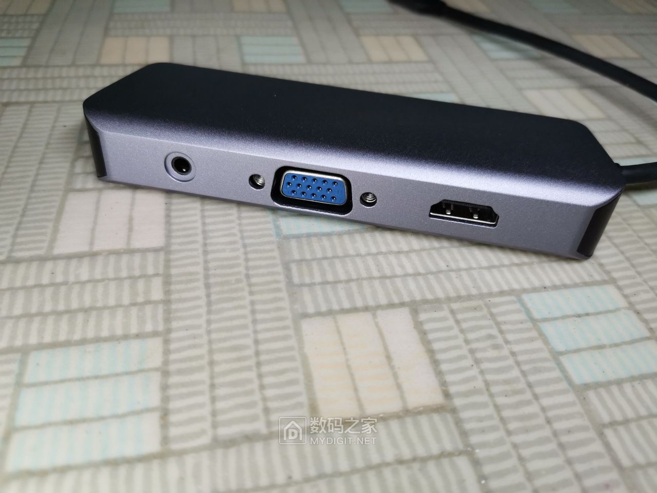

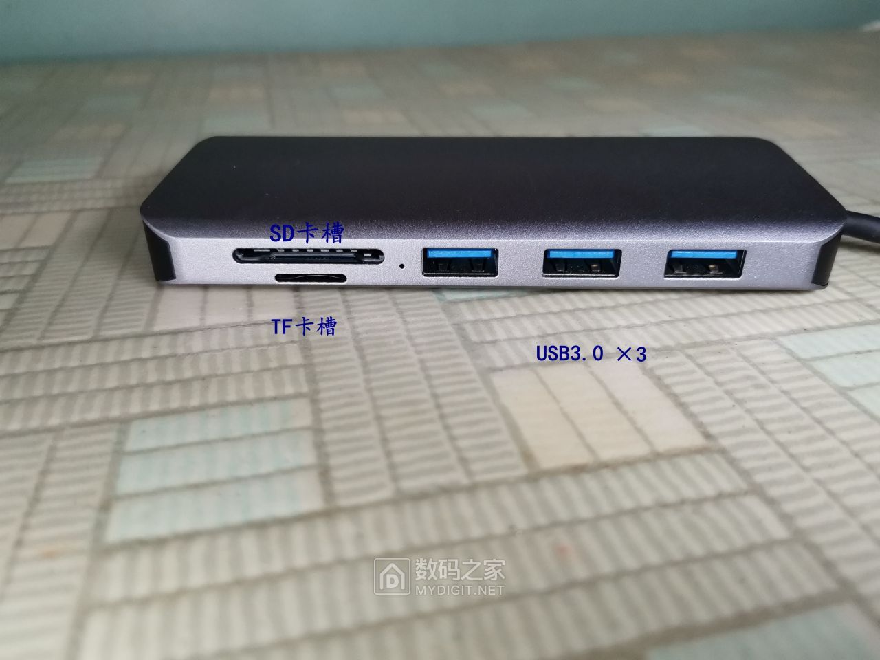

▼扩展坞接口介绍
IMG_20191123_131832.jpg IMG_20191123_131846.jpg IMG_20191123_131904.jpg IMG_20191123_131929.jpg

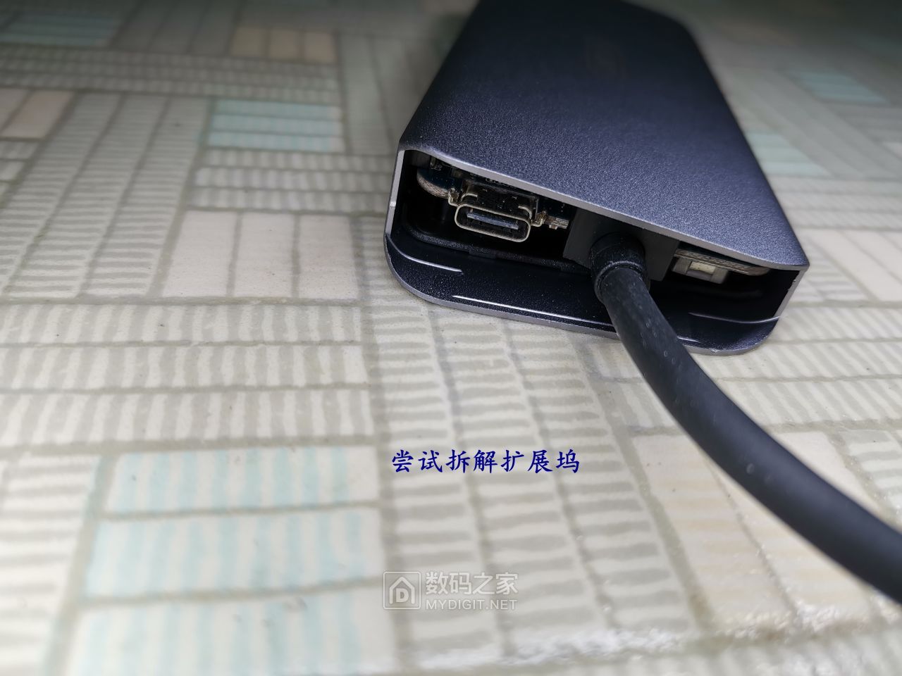

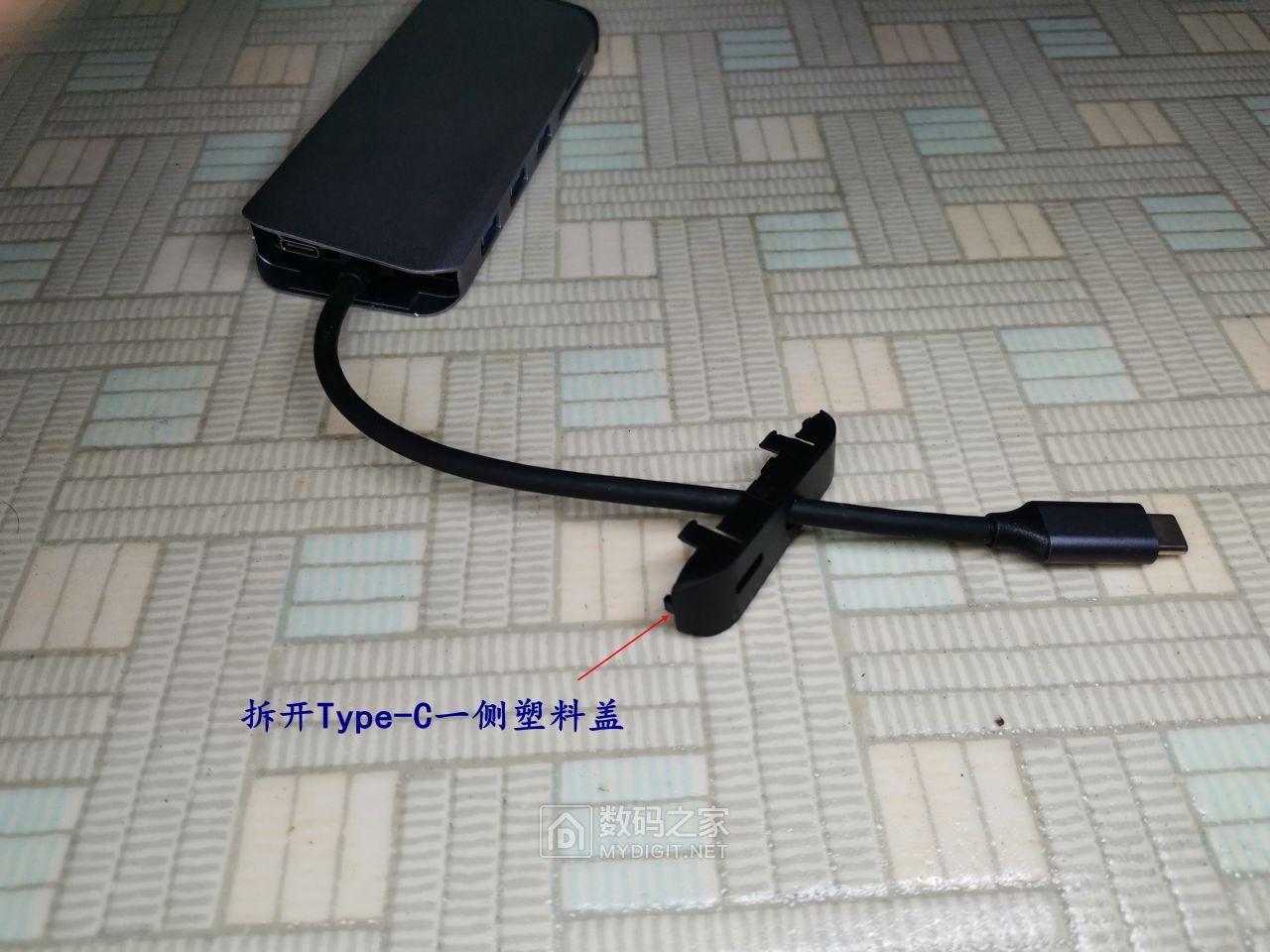

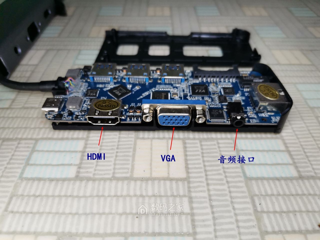

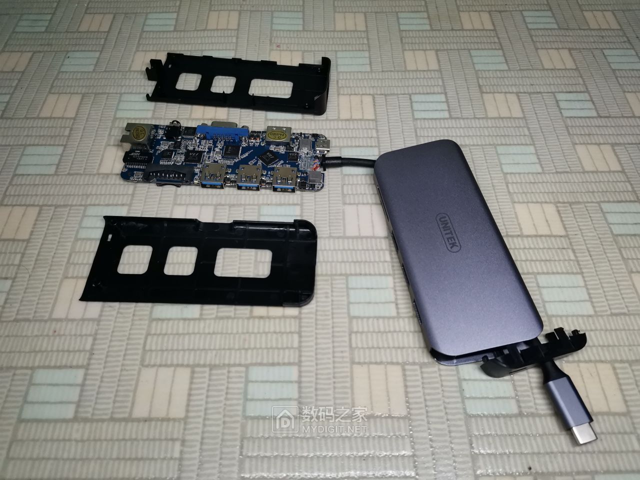

▼果断拆开,这款扩展坞先从这里入手。花些时间把主题打在图片上。
IMG_20191124_141038.jpg IMG_20191124_141045.jpg IMG_20191124_141238.jpg IMG_20191124_141306.jpg IMG_20191124_141322.jpg

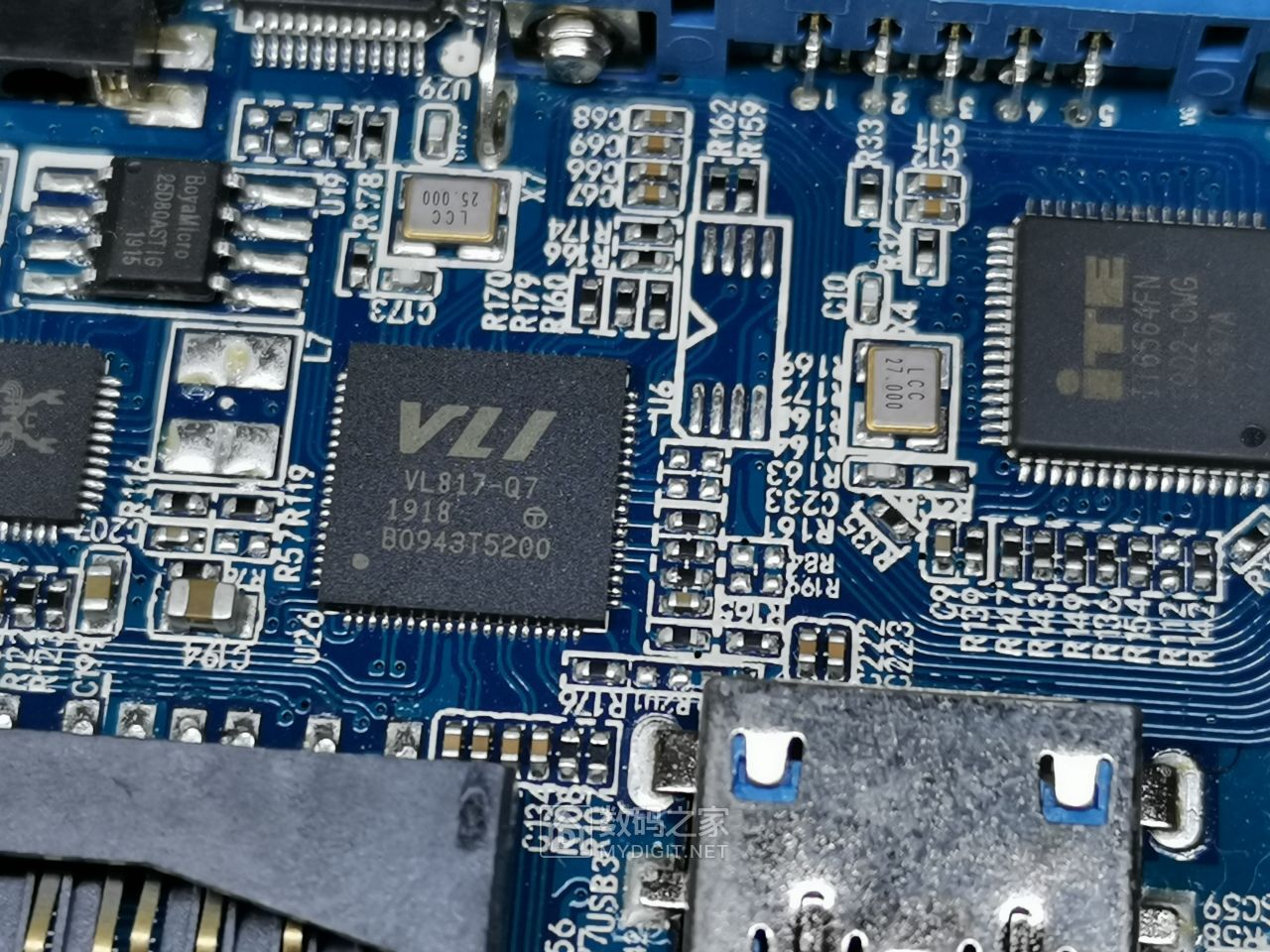

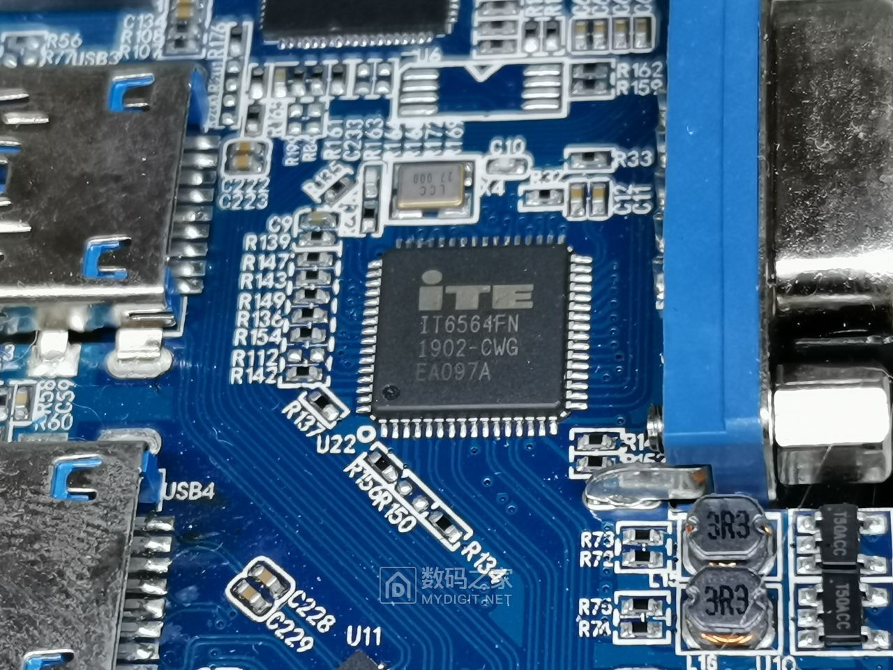

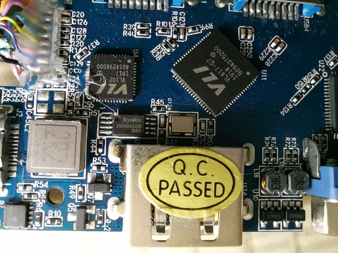

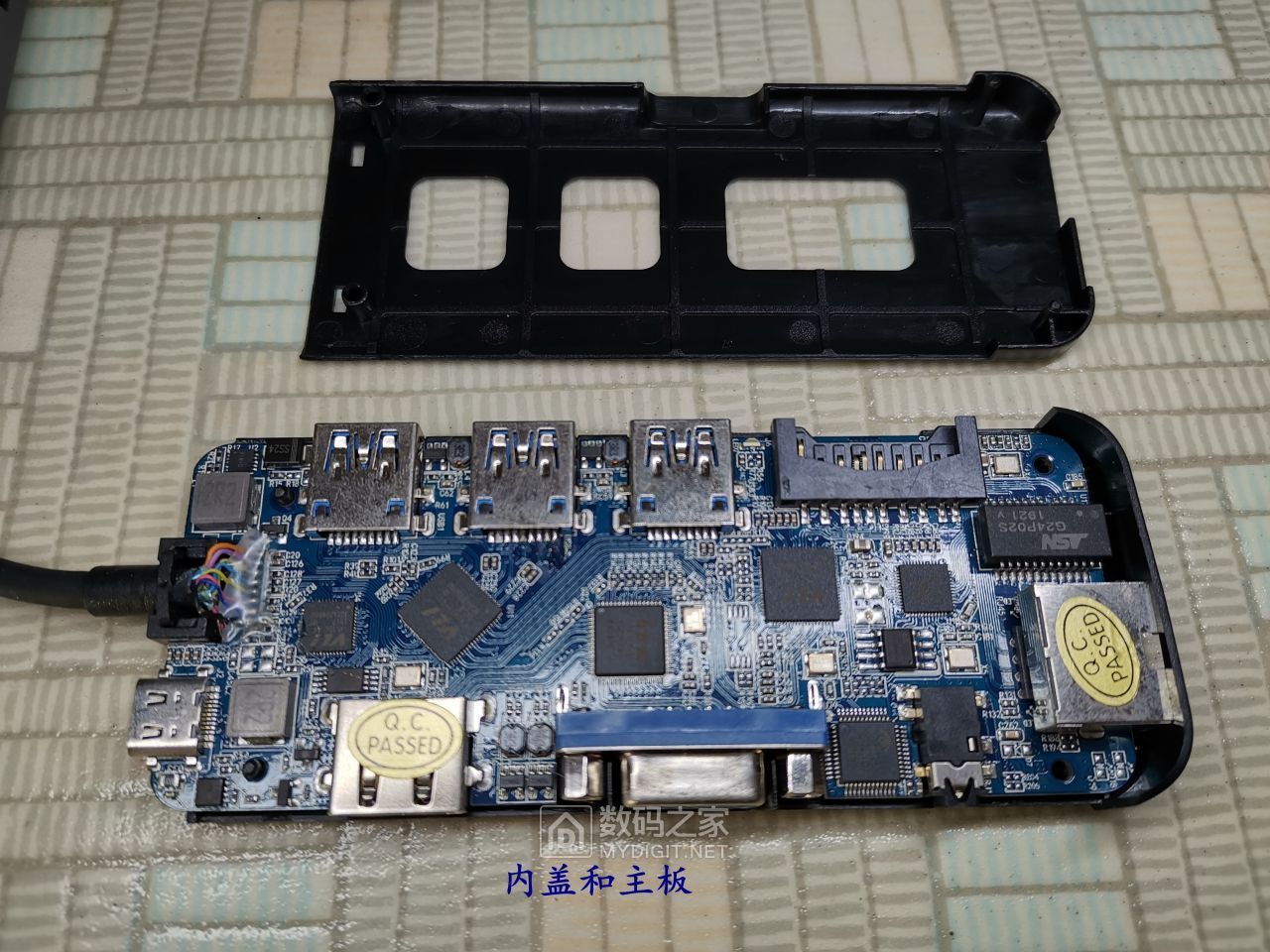

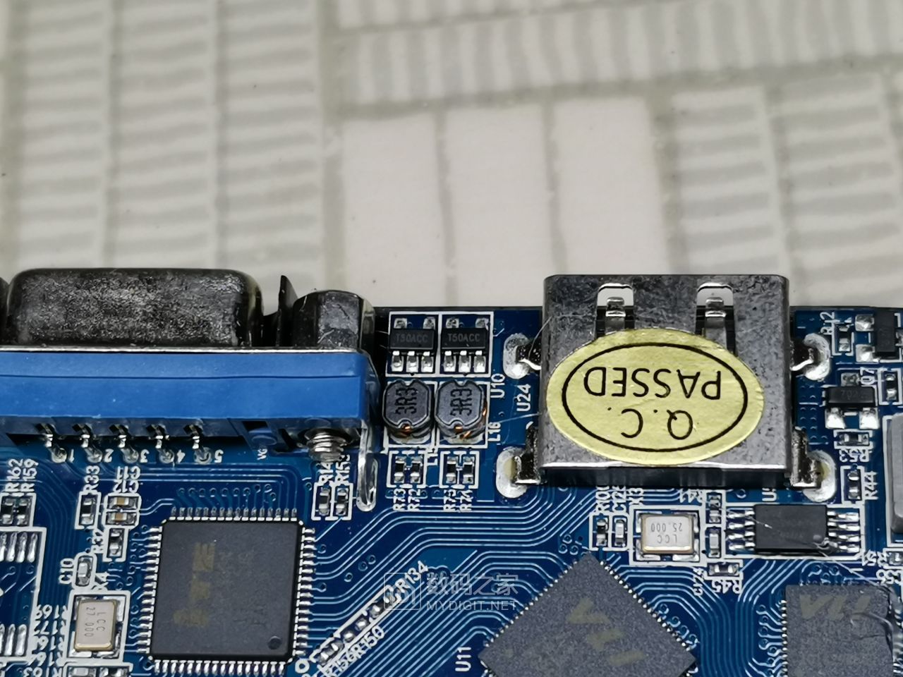

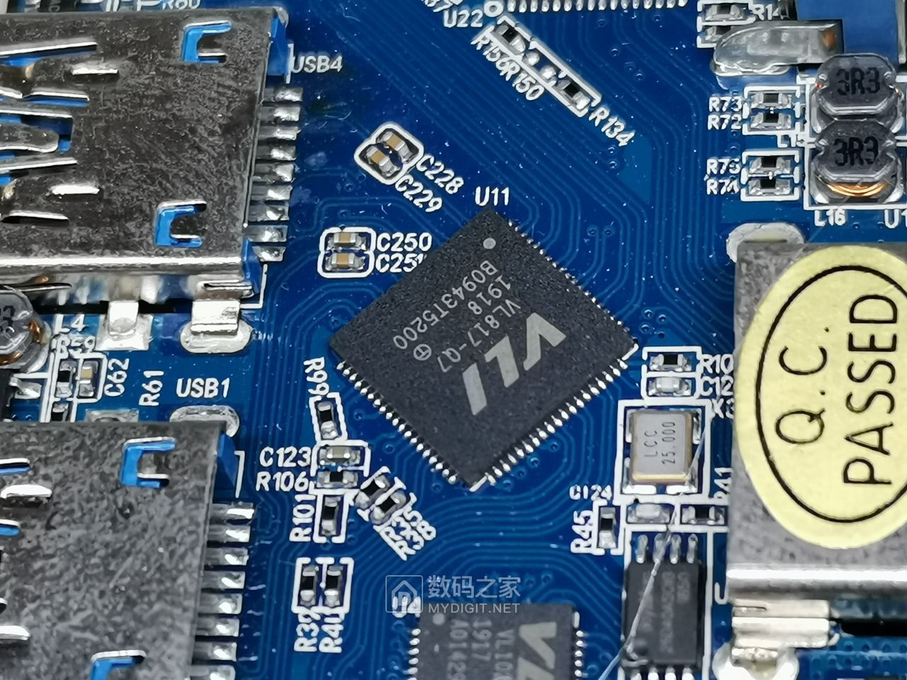

▼ITE656 VGA转换芯片

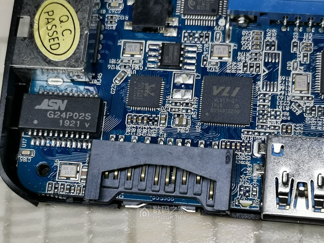

VL817是一款USB3.1 Hub控制器,提供2端口和4端口配置和功能集成稳压器,低功耗设计和全面的USB充电支持。VL817支持SuperSpeed(5Gbps),高速(480Mbps),全速(12Mbps)和低速(1.5Mbps)设备的组合,集成USB 2.0集线器的多事务转换器功能,可提供多种全速设备同时使用

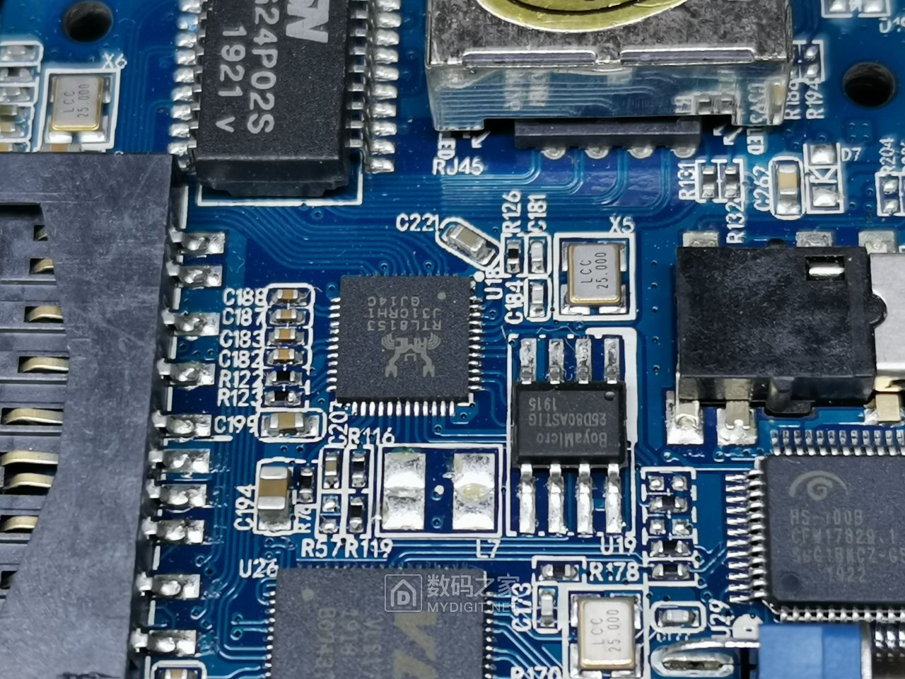

HS100B-简介

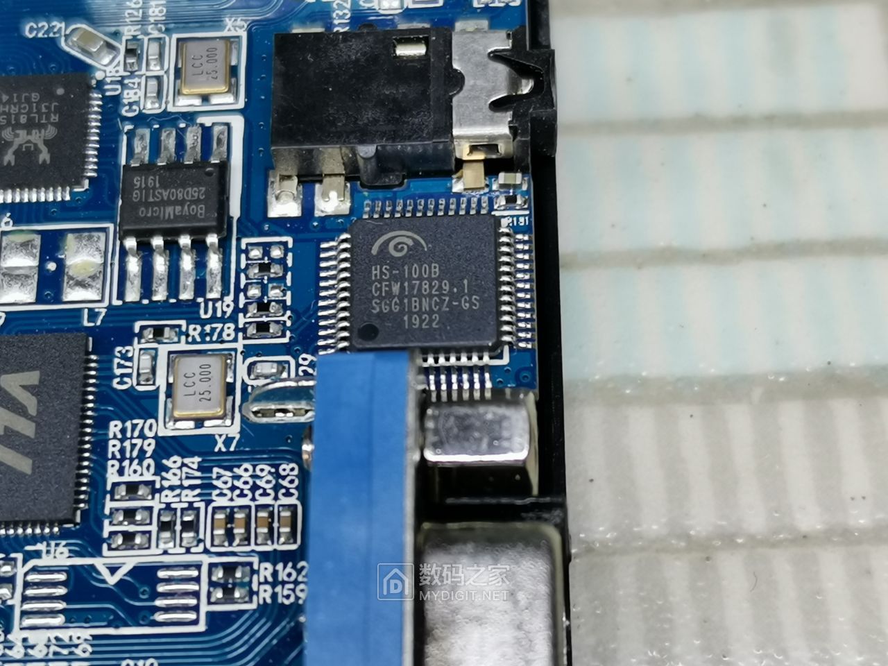

HS100B是一个高度集成的、无晶体USB音频单芯片解决方案,应用于典型USB耳机,耳机和加密狗(无线适配器可用)的应用。所有必要的模拟和数字模块嵌入在HS-100B,包括立体声DAC和耳机驱动;单声道ADC麦克风前置功放Booster;PLL,调节器和USB收发器。HS100B是可编程的通过跳线针脚或外部EEPROM。客户可通过外部EEPROM自定义独特的USB VID / PID /产品字符串/制造商字符串和最大/最小/初始音量。此外,HS100支持HID标准的音量控制引脚如播放/音量增加/递减/录音静音/播放静音/播放LED/静音LED。 HS-100B还配备了一个反POP噪声电路设计和内部振荡器,无需外部晶体振荡器。
[color=rgb(51, 51, 51) !important]台湾瑞昱(REALTEK)的RTL8153 10/100/1000M以太网控制器结合IEEE 802.3 u的媒体访问控制(MAC),USB 3.0总线控制器,嵌入式内存。随着先进的DSP技术和复杂信号技术,RTL8153提供高速传输猫5 UTP电缆或猫3 UTP电缆(仅10 mbps)。等功能交叉检测和自动校对功能,极性校正、自适应均衡,相声撤销、回波消除、时机复苏,实现误差修正提供强劲的发射和接受能力。RTL8153具有嵌入式一次可编程(OTP)内存,可以替代外部EEPROM(93C46/93C56/93C66 / TWSI)。

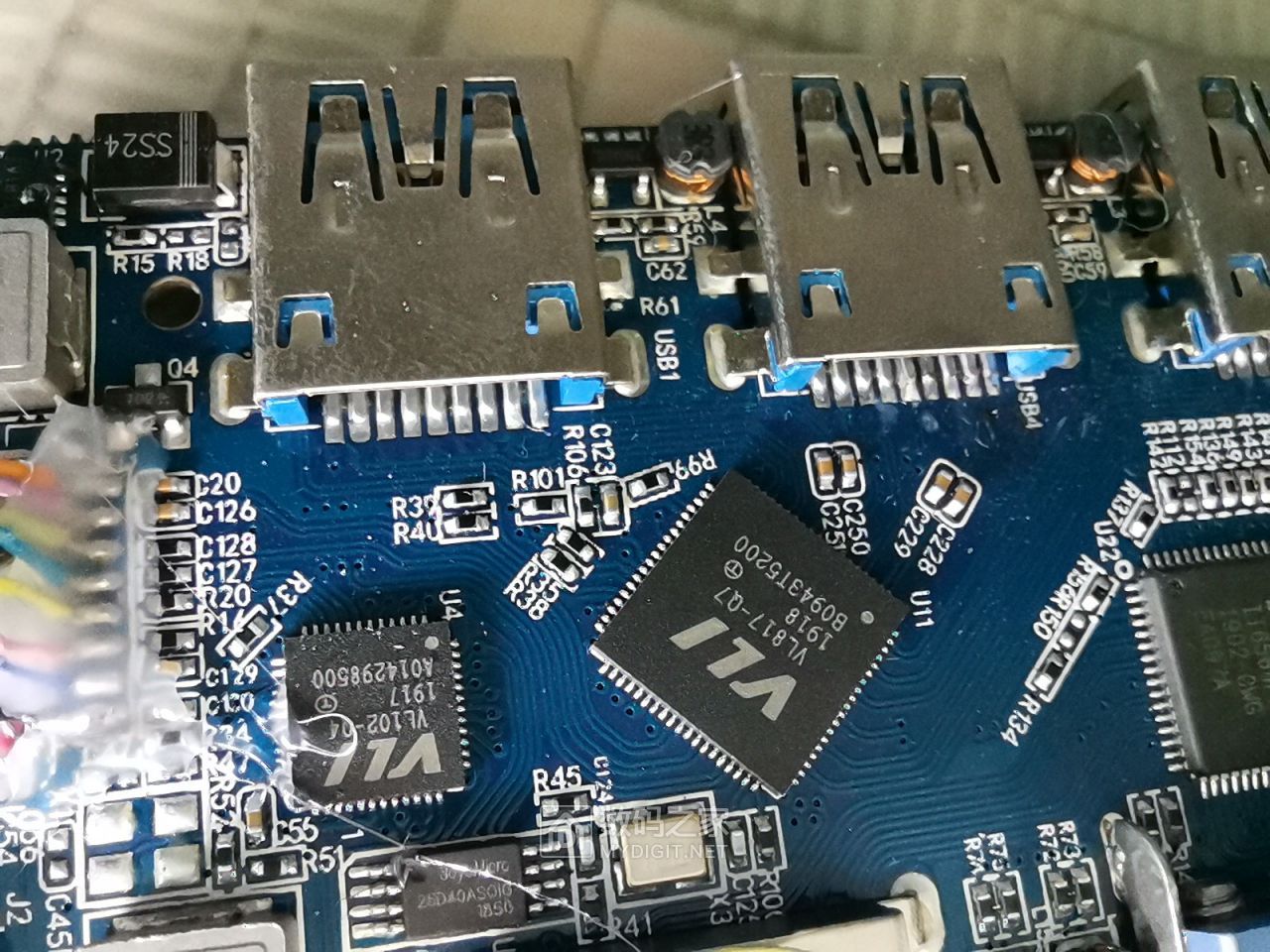

▼采用了两枚VL 817控制器

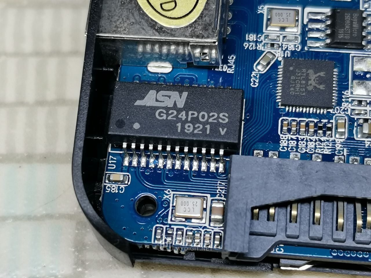

▼G24P02S 网络变压器
符合IEEE 802.3标准。
符合ROHS要求。
工作温度范围:0℃至+ 70℃。
储存温度范围:-25℃至+ 125℃。
电气规格@ 25℃
OCL:至少350uH。 @ 100KHz / 0.1V,8mA DC偏置
高压:1500Vrms
匝数比:1:1±3%
LK:0.5uH最大@ 100KHz / 0.2V
连续35PF最大@ 100KHz / 0.2V
D.C.R:最大1.2欧姆
插入损耗:1-100MHz:-1.0dB Max
串扰:1-100MHz:-30dB Min

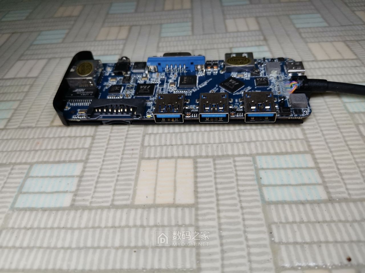

▼金黄的读卡器铜片

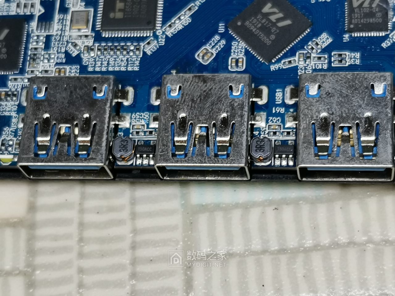

▼三枚蓝色的USB3.0接口
▼VGA 和高清接口

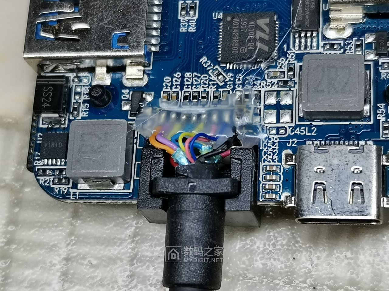

▼接线用热熔胶的固定方式

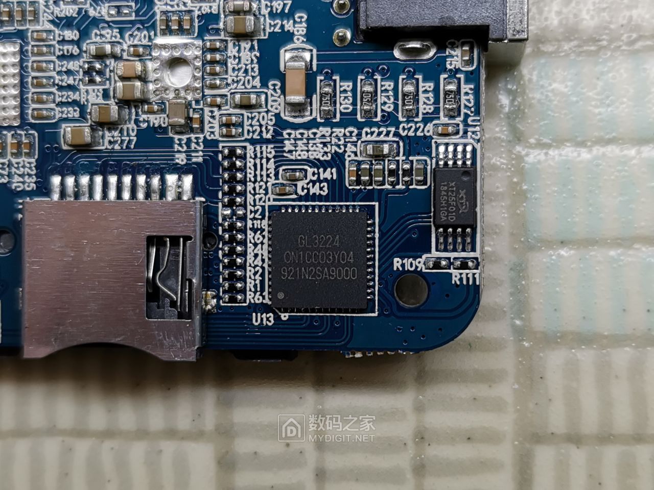

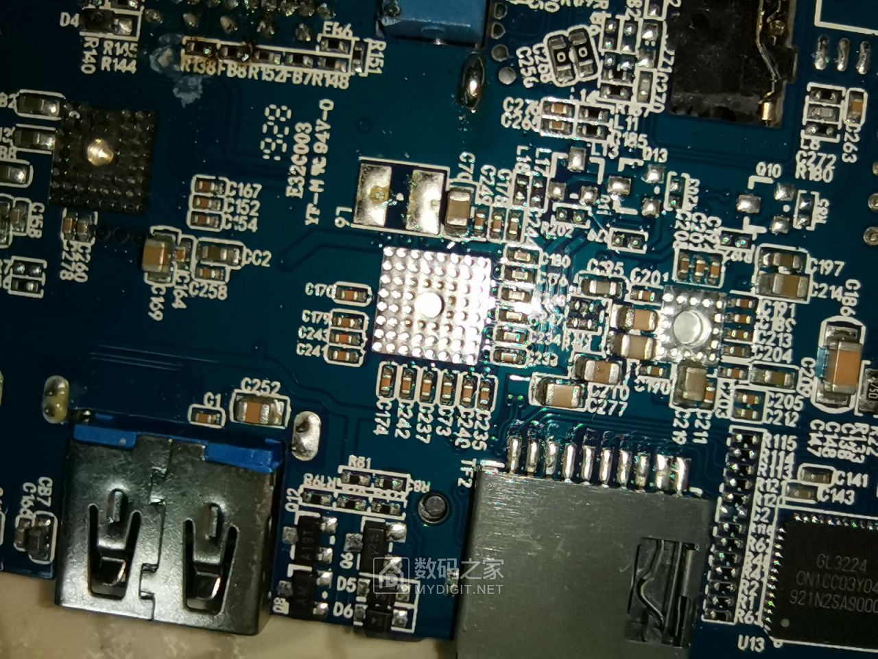

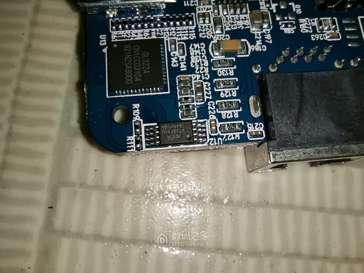

▼GL3224 usb3.0高速读卡器芯片
▼这里的散热做的很厚实。
▼USB3.0接口的脚,焊接牢固

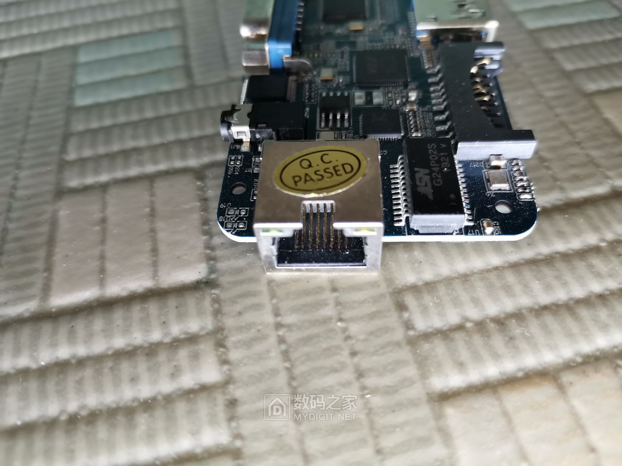

▼这里贴有通过标识。

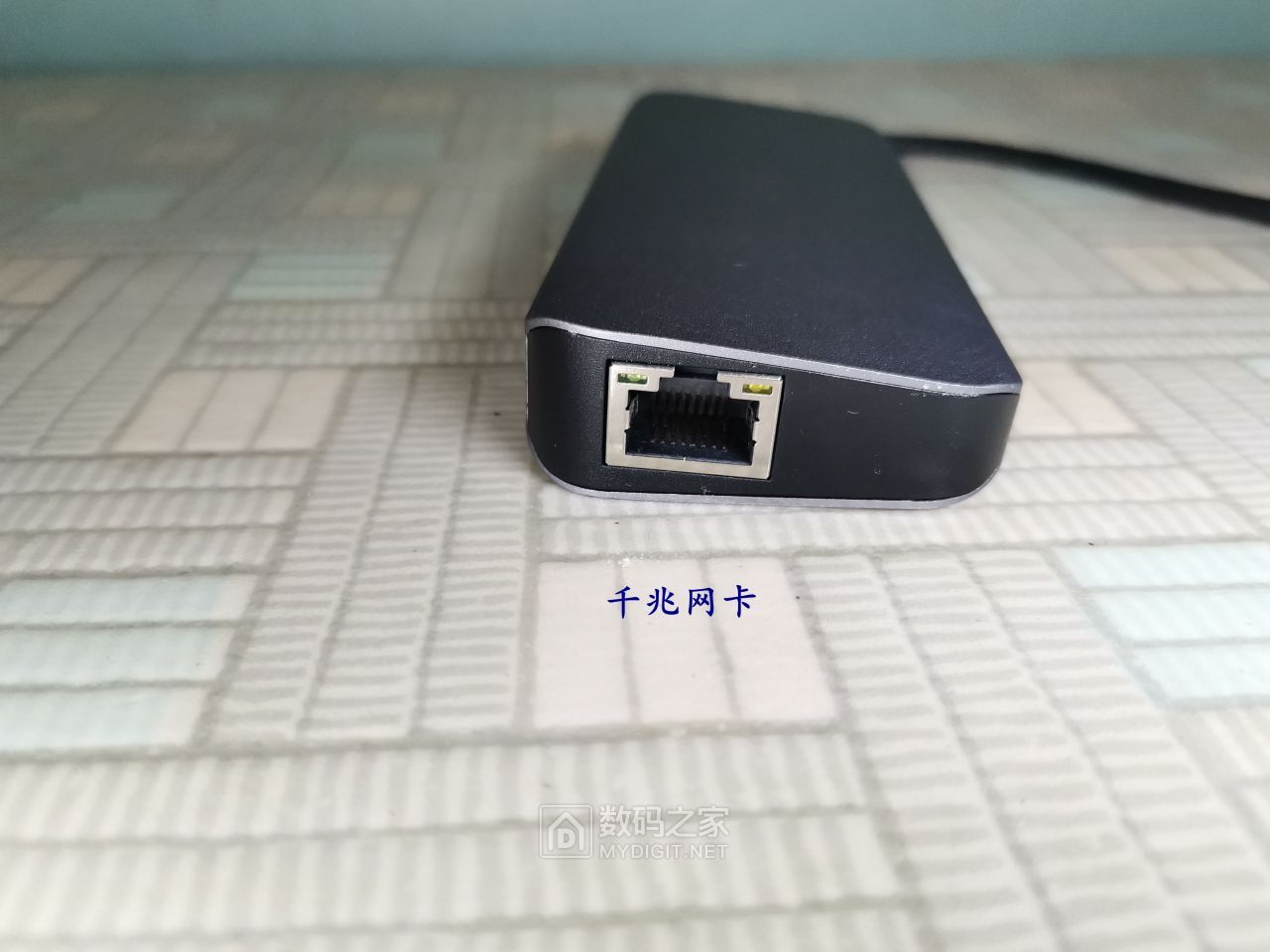

▼8针的千兆网卡

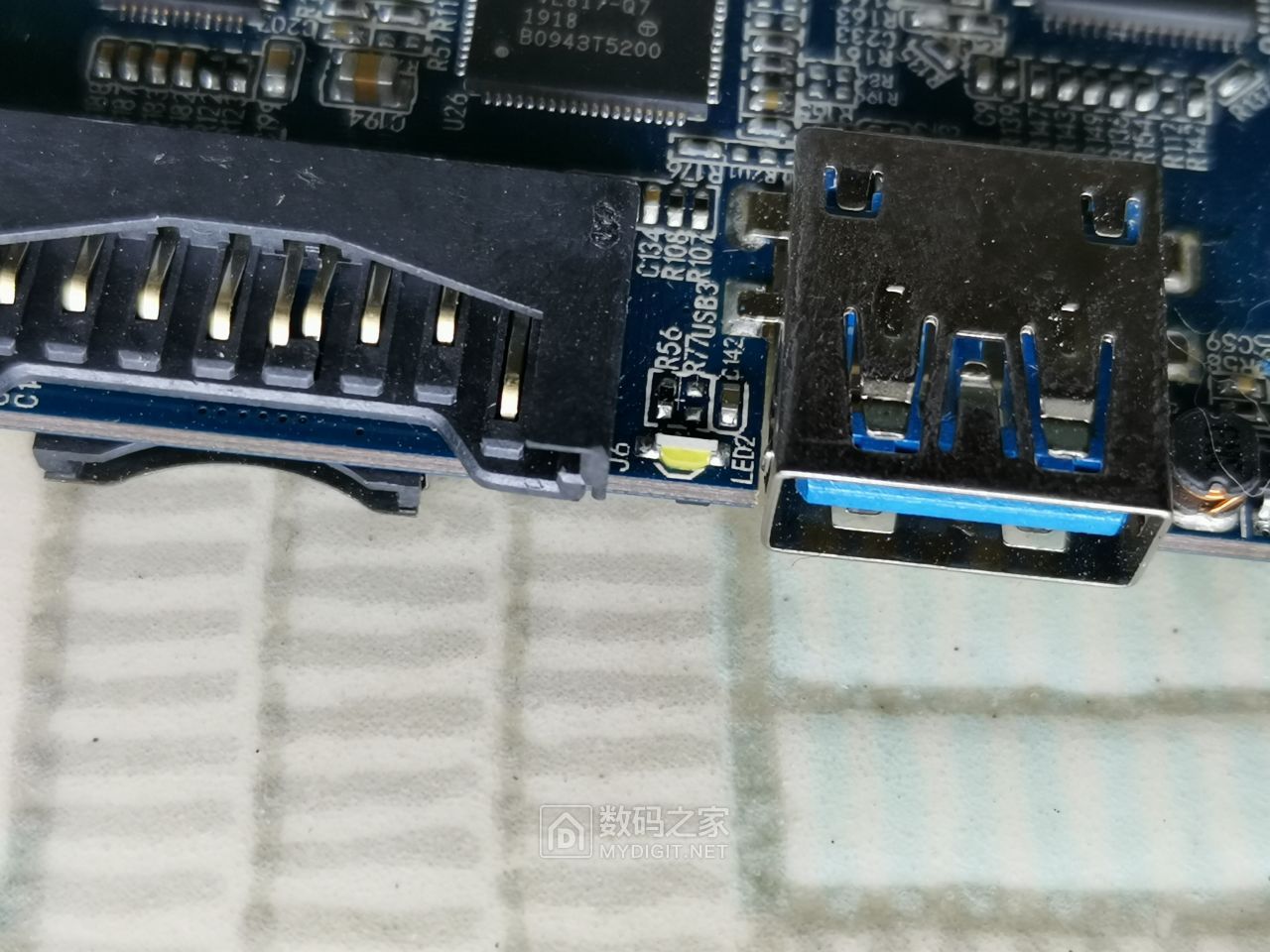

▼3.0USB 侧有一枚工作指示灯 。

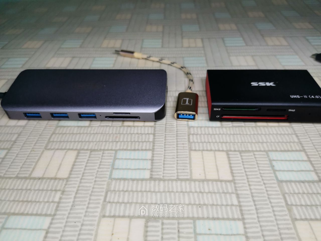

▼多功能扩展坞全家福

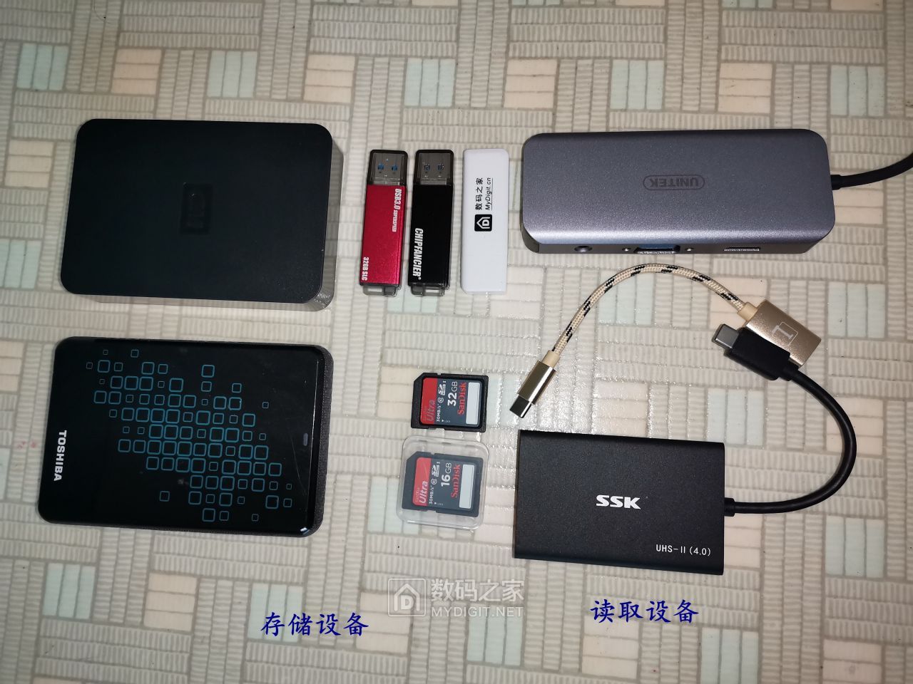

▼展示要测试的设备和存储介质。

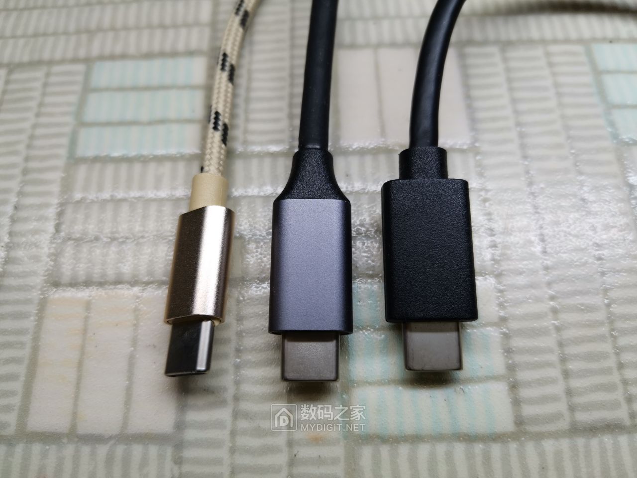

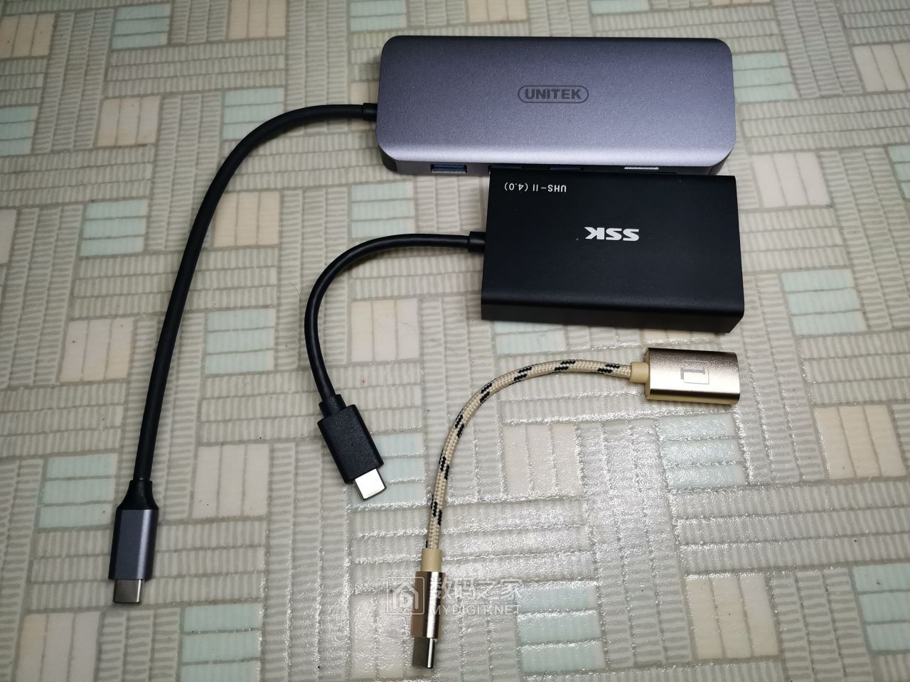

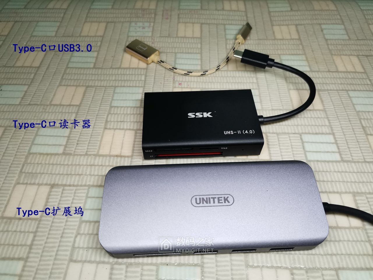

▼比较三个Type-C接口优越者更胜一筹。
▼比较接口
▼比较整体

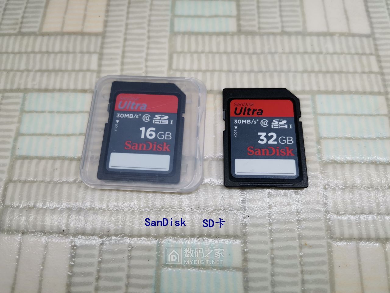

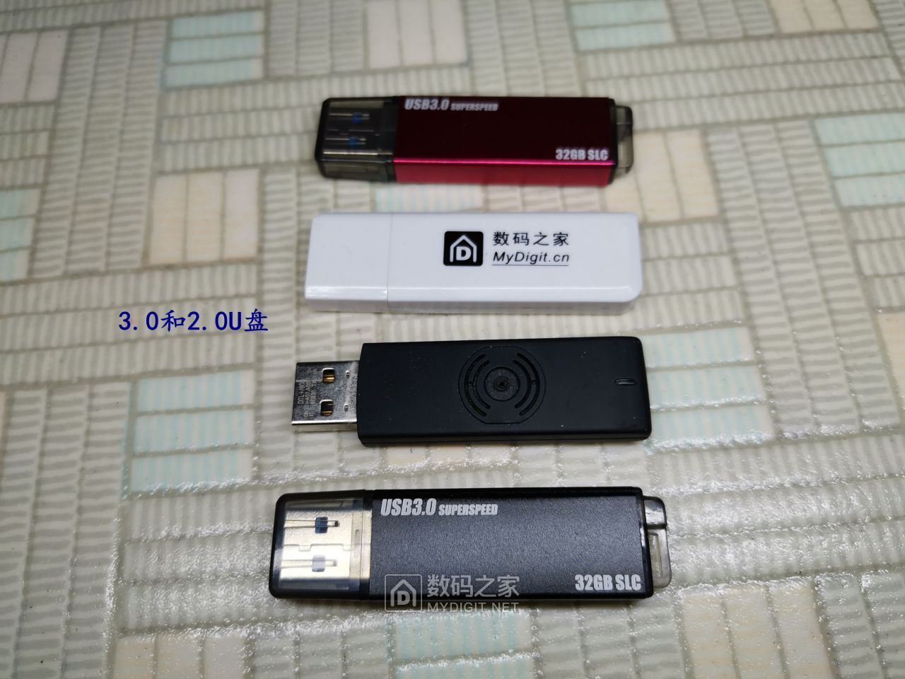

▼准备测试的移动硬盘,3.0U盘、2.0U盘 ,SD卡 等。
