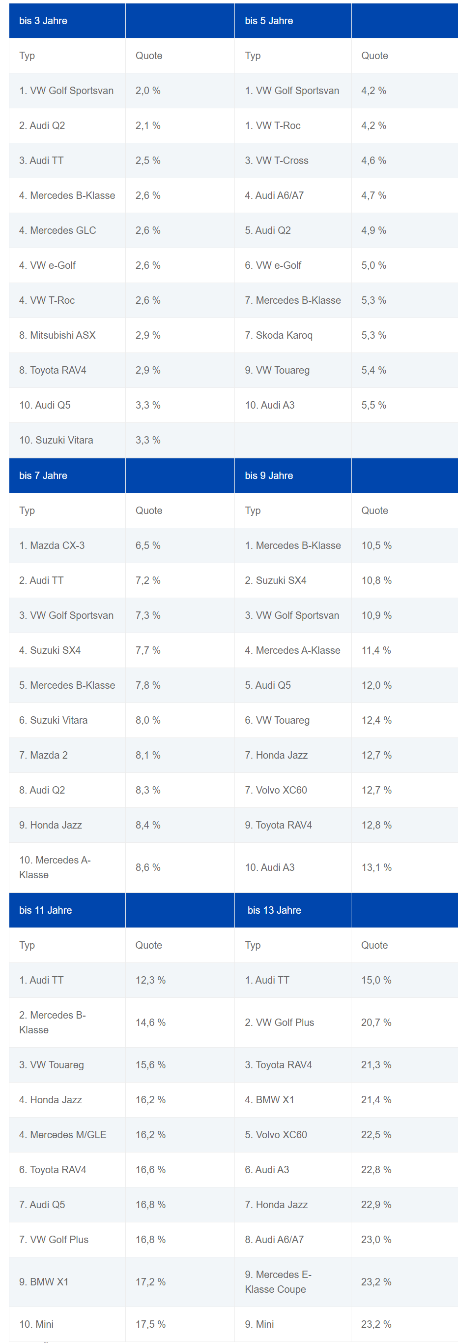

德国技术检验协会 TÜV 发布汽车可靠性报告,报告共评估了 10225866 次一般检查(HU)。重点是平均故障率,即该型号的 100 辆汽车未通过一般检查的百分比。

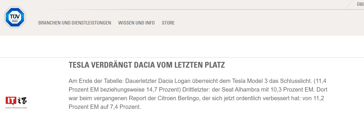

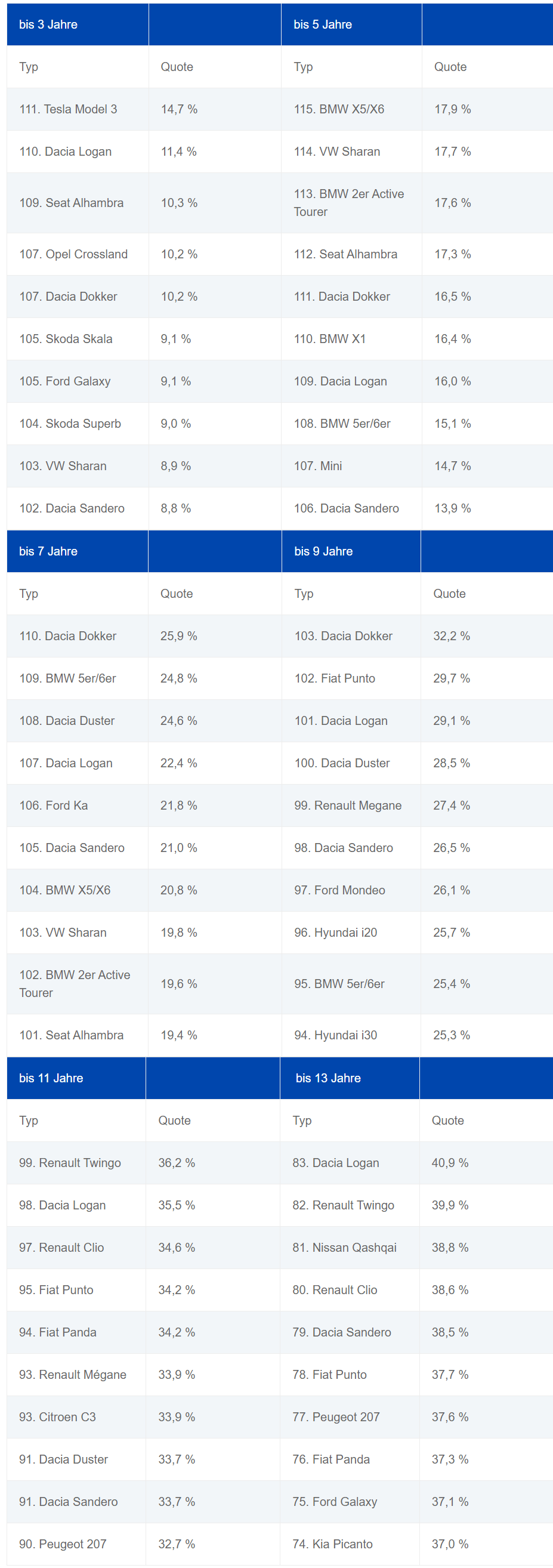

IT之家注意到,在 2 至 3 年车龄的二手车(即首次接受强制检验的汽车)中,特斯拉 Model 3 在 111 款车型中排名垫底。14.7% 的 Model 3 测试未通过 TÜV,倒数第二名(达契亚 Logan)为 11.4%,平均值为 5.7%。
在车桥悬架方面,Model 3 的表现比时间段所有测试车辆的平均水平差 14 倍。
大众电动高尔夫在所有 2 至 3 年车龄中排名第四,故障率为 2.6%;大众高尔夫 Sportsvan 排名第一,故障率仅为 2.0%。
各阶段车龄缺陷率 TOP10:
各阶段车龄缺陷率倒数 TOP10:
