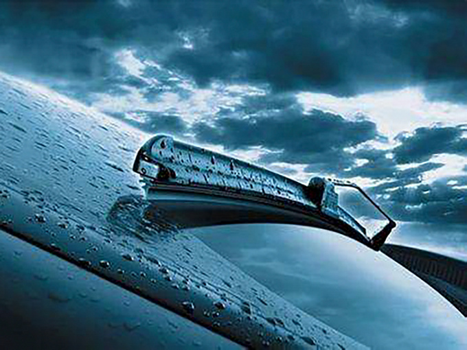

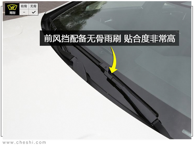

                                                                                         现在有不少车企都在使用无骨雨刷,那么无骨雨刷和有骨雨刷到底有什么优缺点呢?
评论本图
无骨雨刷的优点:
1.安装方便。
2.使用噪声小。
3.采用空气动力学原理设计,在车辆高速行驶时,刮片不会被气流抬升,确保刮拭更清晰。
4.橡胶条及覆盖弹簧片,均采用耐臭氧和抗紫外线能力强的橡胶,适应不同的气候条件。
5.贴合度更高。
缺点:成本高,价格贵。
评论本图
有骨雨刷的优点:
1.由各个骨架支撑雨刮片,使雨刮受力更均匀。
2.由于骨架支撑,更容易刷掉雨水。
3.更容易清理大物件的脏东西。
4.使用成本低。
缺点:噪声大 ,细小的杂质不易清除。
评论本图
目前很多家用轿车,城市SUV基本上都是采用的无骨雨刷,因为无骨雨刷更换起来更加方便,并且更加适合城市使用,可以快速清理雨水,同时无骨雨刷由于受力点只有一个点,引起雨刷工作起来会轻很多,因此可以减轻雨刷电机的工作压力。
