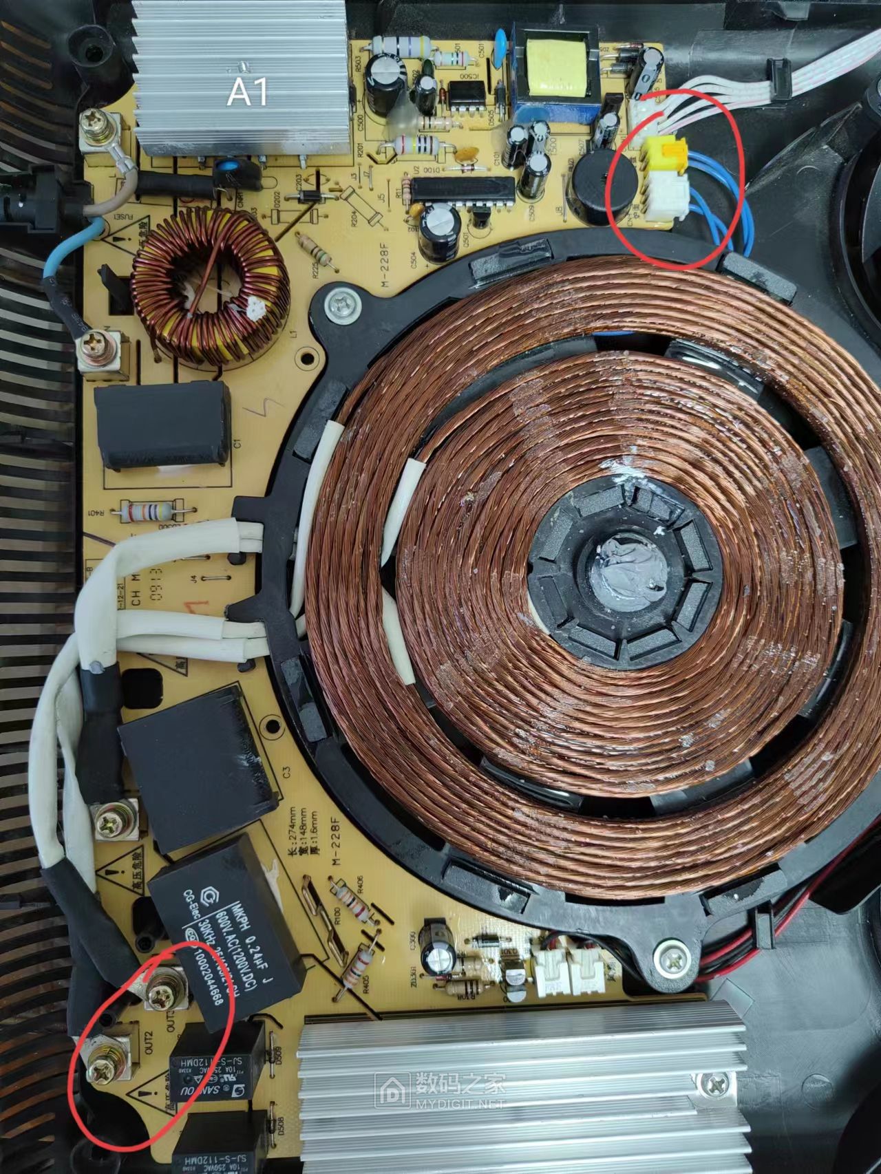

    早7起8落,来门市无活,这边给充满的电瓶放电,这边则修昨天的最后一样,电磁炉,
    这九阳电磁炉又是那种切菜板大小的,长50*35LR的,价格千元的,
    可能最早就是他来修这个玩意才拍照的,这种机器最爱坏的是风扇,
    主要是卡圈磨损,枫叶下坠不转报废。这次又赶上了,干脆换一个吧,
    这种毕竟不好找,但是最终找到一个,装上合适,就是出线方向反了,
    如果反向固定,则固定孔不对,所以怎么也是接线,就这样吧,接了一个插头转换
    (本身就不是一种插头,代用的是小扁2P,原来的是标准2P),
    只好剪了线头,跟标准2P对接,反正代换后,风扇转,没问题了,
    试了个开,OK。然后开始创作了,2021年7月23日09:40:03

    五十来岁,修电磁炉,说他的电磁炉断断续续的,我试了一下,只有890wLR,功率太小,
    他说,这个是放老家的,从老家拿来修的,他就是后边楼上的,
    (而且很突出的着重号突出他是后边楼上的)说不在乎功率大小快慢,
    【那都不在乎还在乎断续干嘛?】差好几百W,做水都嫌慢,
    试了个开,什么事没有,他说难道是锅的事,我说也难说,
    他说什么锅能用呢,我说铸铁锅最好,不锈钢因为种类太多,抗磁的不抗磁的都有,
    反正最起码,磁铁不吸的不能要,我就眼睛在我桌子旁边撒嘛,
    说我回去找个磁铁去,试试那锅是不是不吸,于是乎,我又白忙活半天,把他送出去。

    这不久又来个娘们修电饼铛,说是在东边找人修的,人家那老头说了,没这卡子,
    说很简单,找个修电器的就能修了,结果我一看,
    电源线直接被下了,还有三根烧的肿瘤线,实在不知道还有哪能行,
    就4个头,其中2个插簧是接一根红线的,另外一个插在上面中间的是一根红线的卡簧,
    还闲着一根可能是蓝线的线,就它没卡簧,还有根黄绿线,就这些,
    我开始修,她又说换个开关多少钱,我说换开关15,她说你换开关怎么这么贵啊,
    我说我是换开关,不是卖开关,当然贵了,有工钱有料钱啊,
    她说那整个修完多少钱,我说,按说呢,修是修,换是换,基本修是10,换开关·15,
    既然算一块,那就给20得了,她还嫌贵,非15吧,
    我说不可能,你知道后边可能多费劲吗,这又不是一手活,麻烦大了,
    那老头要觉得容易,他干去啊,我送给你插簧给安好了,让他给你接就是了,
    她说算了,20就20吧,于是开整。
    我不知道之前怎么接的,但是,假设把电源加在这上面,接电倒是加热,
    但是一合开关将是灾难性的,然后,我就开始艰难的寻找线头的过程,
    反正怎么测也是这三个唯一的线头之间,要么是80要么是160,
    我认为的com却不是com,就这样,上下盖都检查到了。
    测那几根线我测晕了,头都大了,她站在旁边也吱吱,丝丝的光咋舌,
    其实我比她还烦,这种事,你折腾半天了,蹭了一手油,拆了半天,还搭上去个插簧,
    我不能说不修,可这样僵持了一个多点,那女的都烦了,后来她说要不然算了吧,不修了,
     你给攒起来吧,现在买个新的多少钱,我说,大概2张多吧,
    他说是好的啊,我说一般的吧,她又有点动心思了,我点给她,
    现在我找到这3个头的关系了,这蓝线如果当COM的话,那俩正好是上下盘的火,
    都平均=80,正常,但是呢,如果接220,一个是灯全亮,一个是灯全不亮,但是能用,
    如果想修,我需要改电路,改成一个开关管一路,而且带照明,显示就在开关上,
    不看上盖的那个了,能行的就改,不能就装上了,
    她一听有门,虽然不知道怎么回事,我给她模拟了一下两个加热的状态,
    她认为可以一试,于是,我又浪费了3个卡簧,其中一个焊上两根线当回路,
    原来的双头线将红色的断开,这根断开的是下盘的,做个卡簧插中间,
    上面的只接红线,这是火,接开关上原。
    蓝线接的下面两个头的线插灯片也就是铜片,那公共线也跟这边接上,
    终于可以试机了,一切都在掌握,成功了,没问题,就这样装上,
    又设法固定一下电线别给扥出去了,最后算账,又跟我对付,能少点不,
    我说,能多点不,我这可忙活了俩钟头了,都12点多了,没跟你多要啊,
    这是我应得的最基本的钱了,咱别对付了,于是,转账20,打发走。
