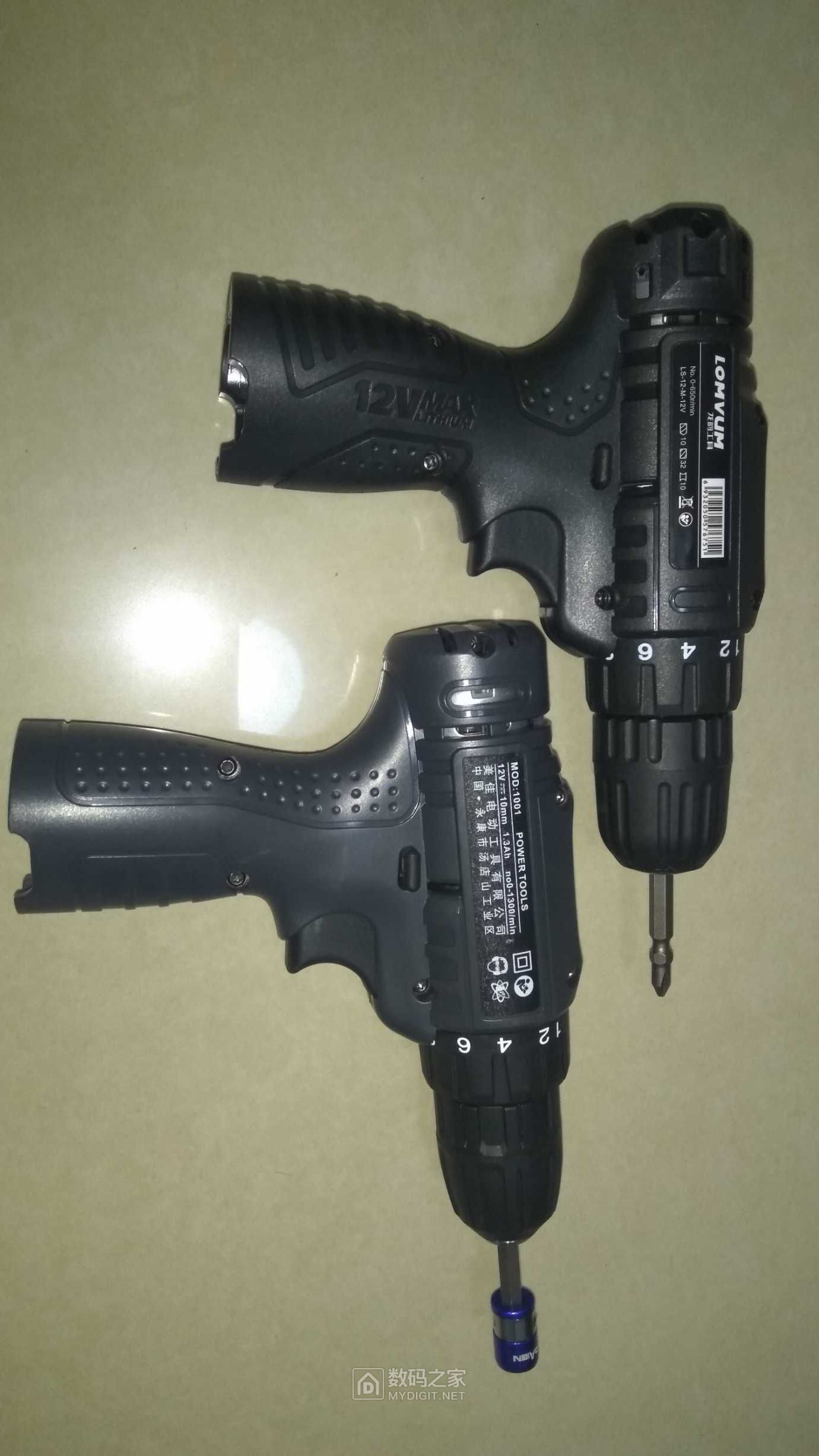

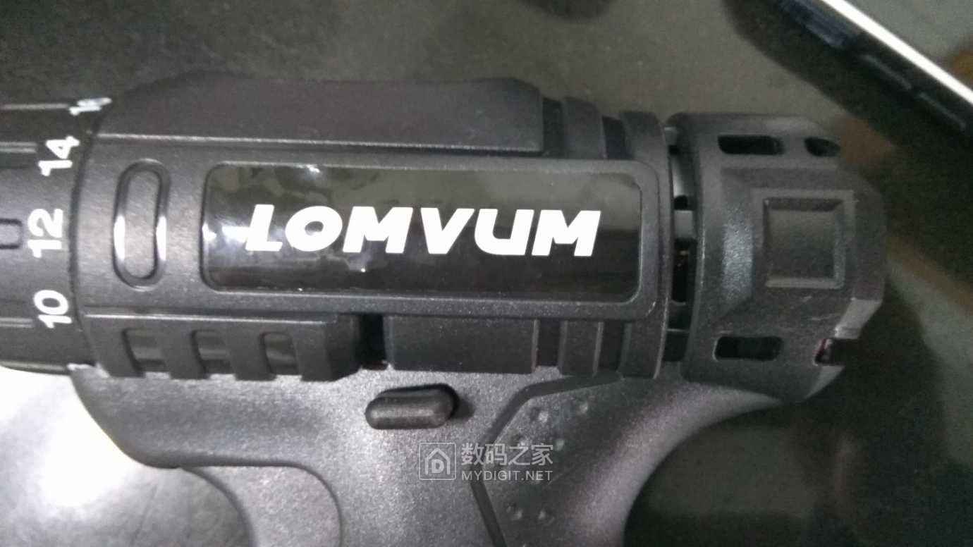

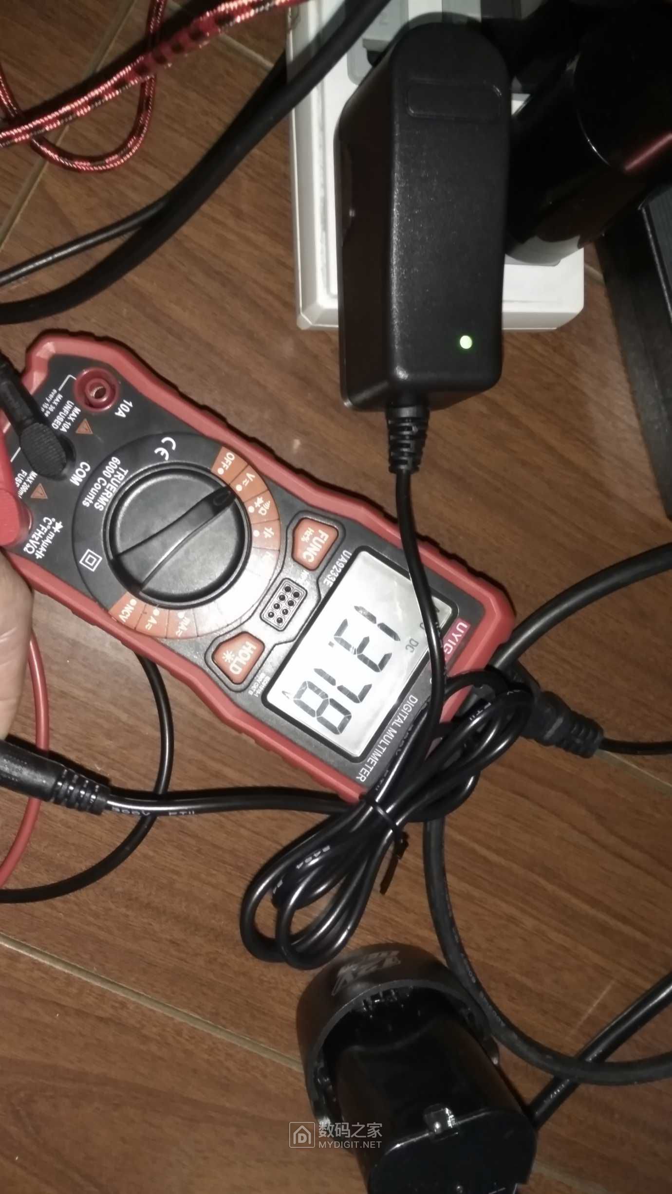

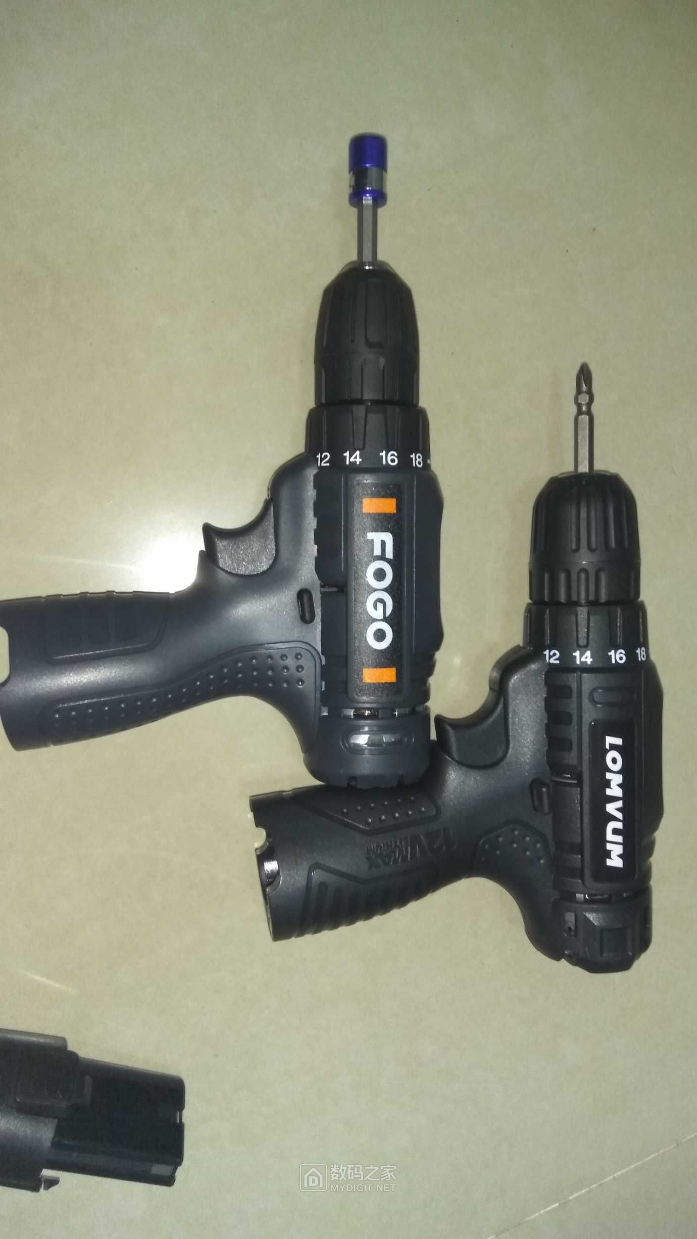

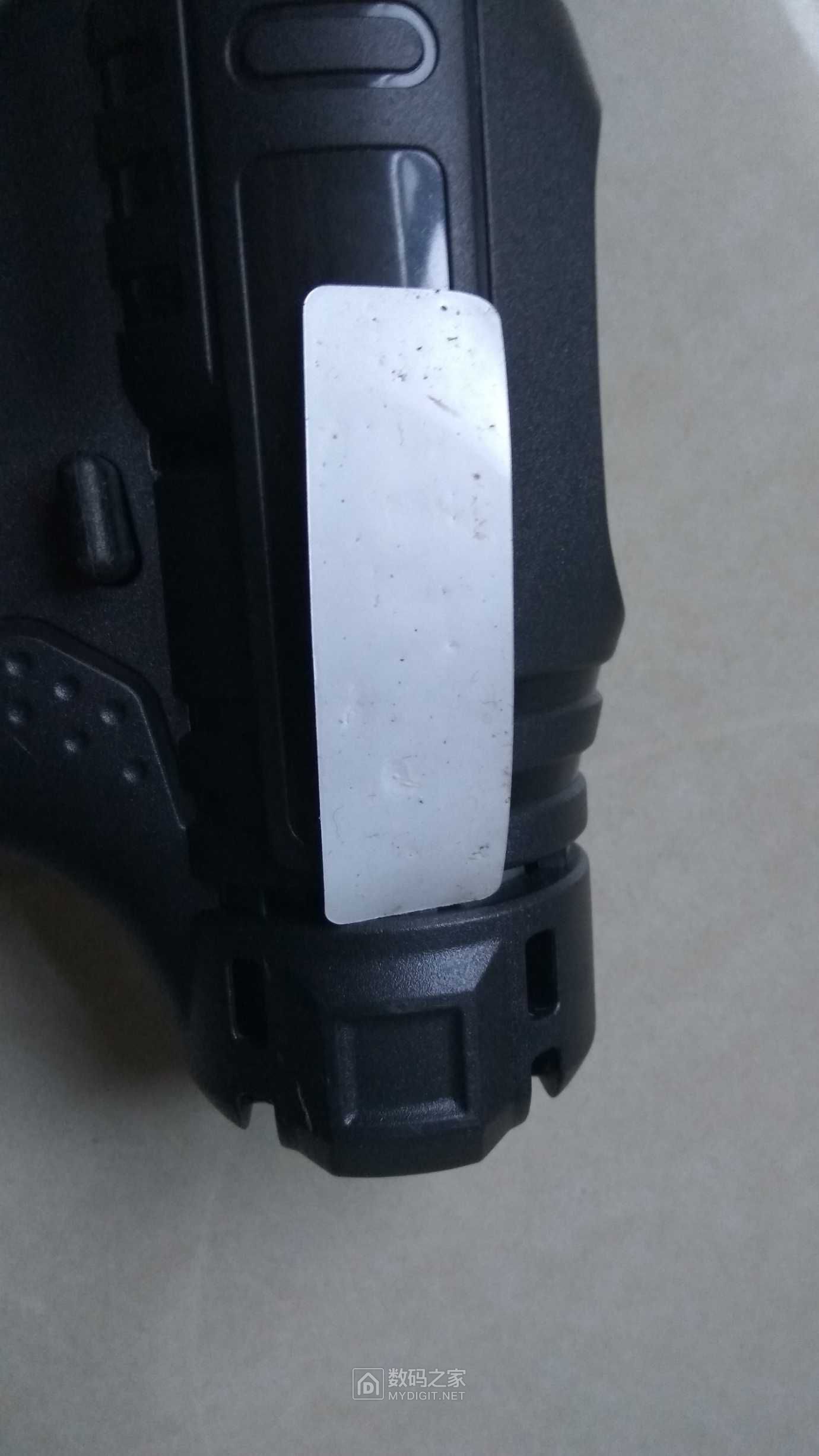

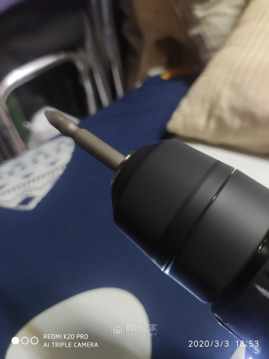

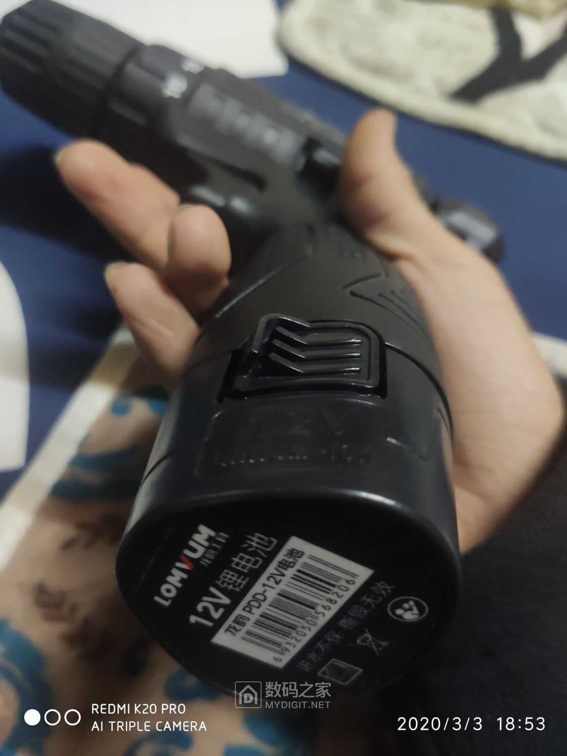

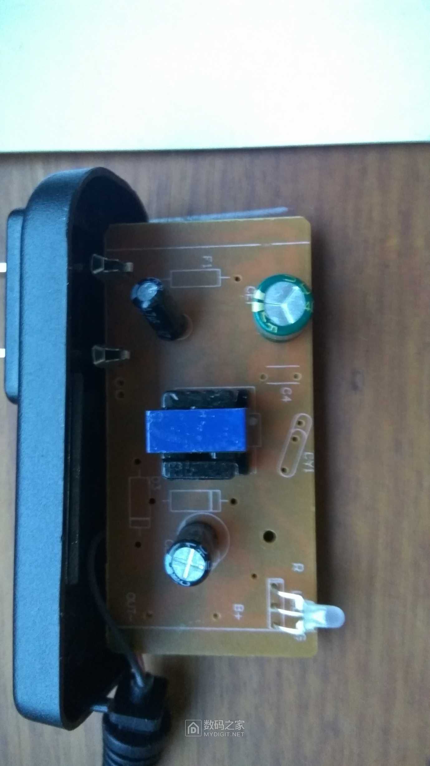

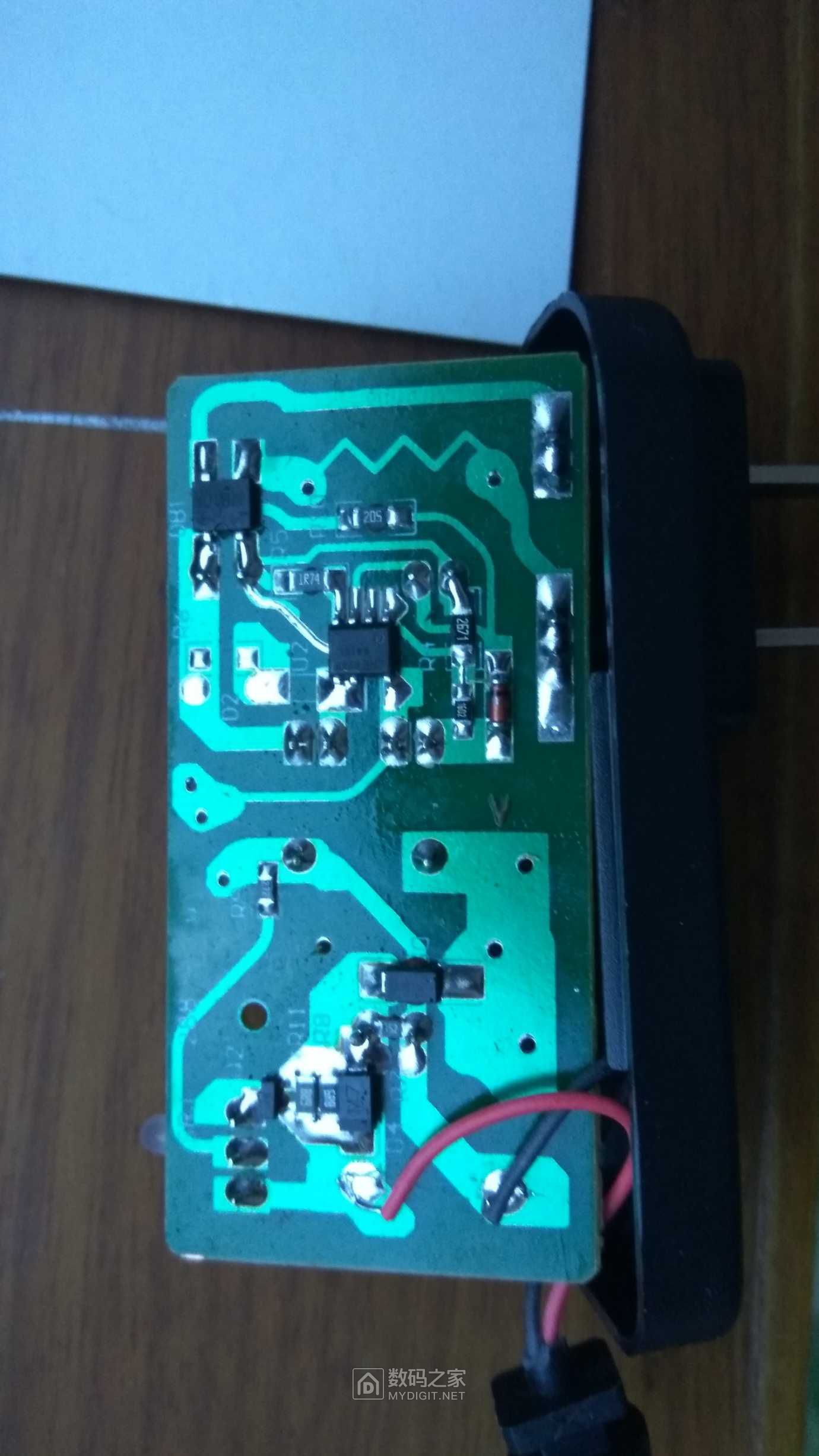

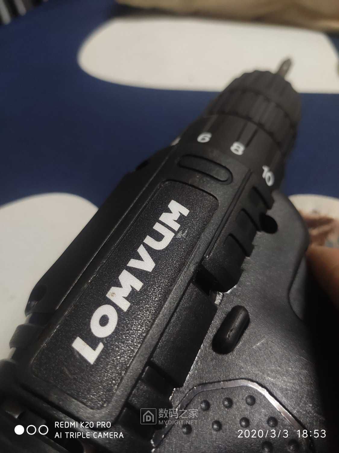

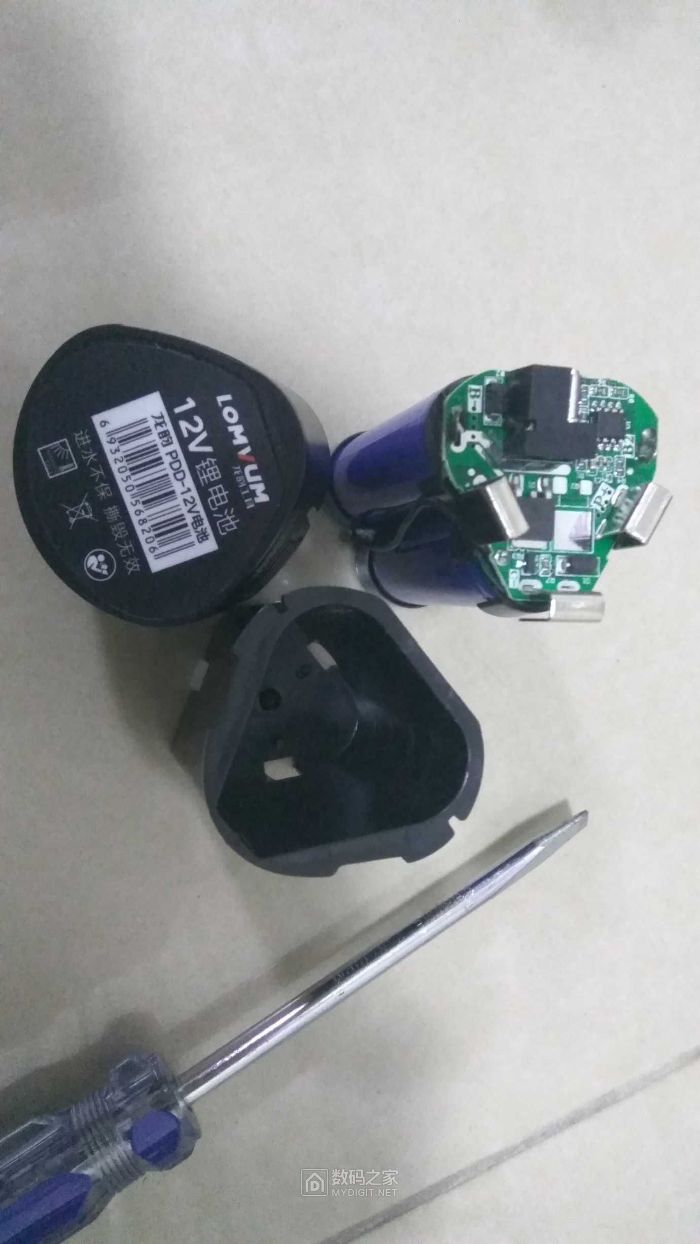

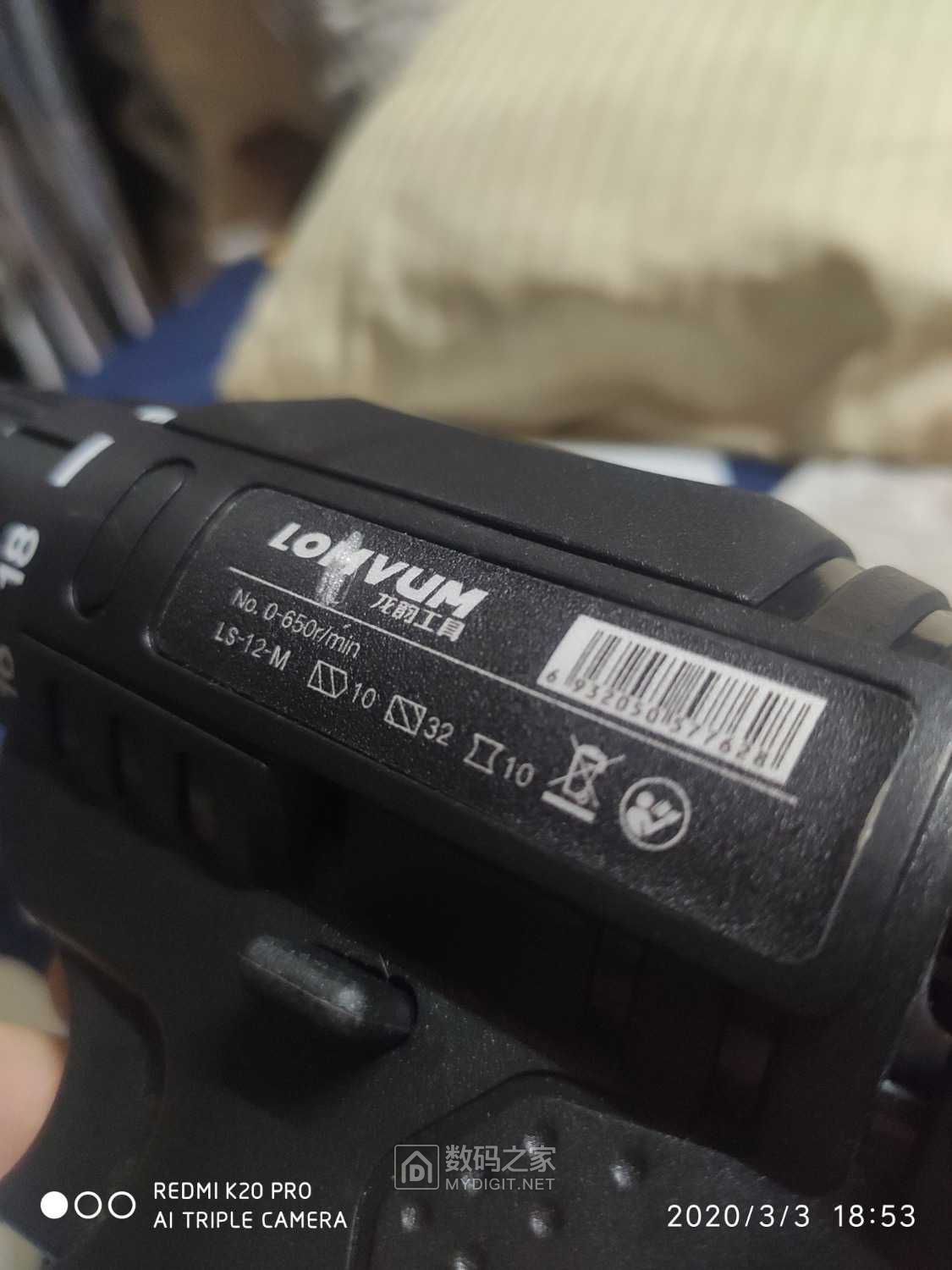

虽然都是半斤八两货,但是做工还是比富格的更差点,同心度极差钻用手晃动明显晃动,商标估计都是家庭工厂雇得老眼昏花的老太太贴的吧?贴的歪七竖八掉在地上粘买灰尘颗粒的标签也往上贴,充电器空载输出电压竟然高达13.78V

发表于 2020-3-3 17:56:52 | 显示全部楼层

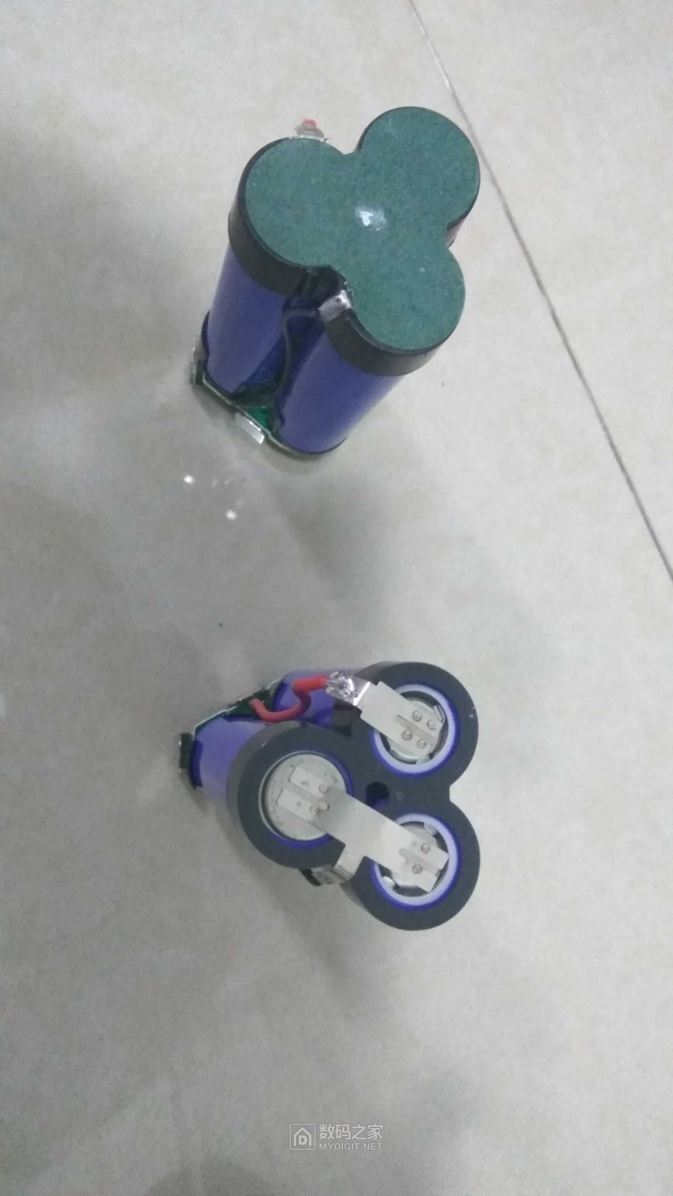

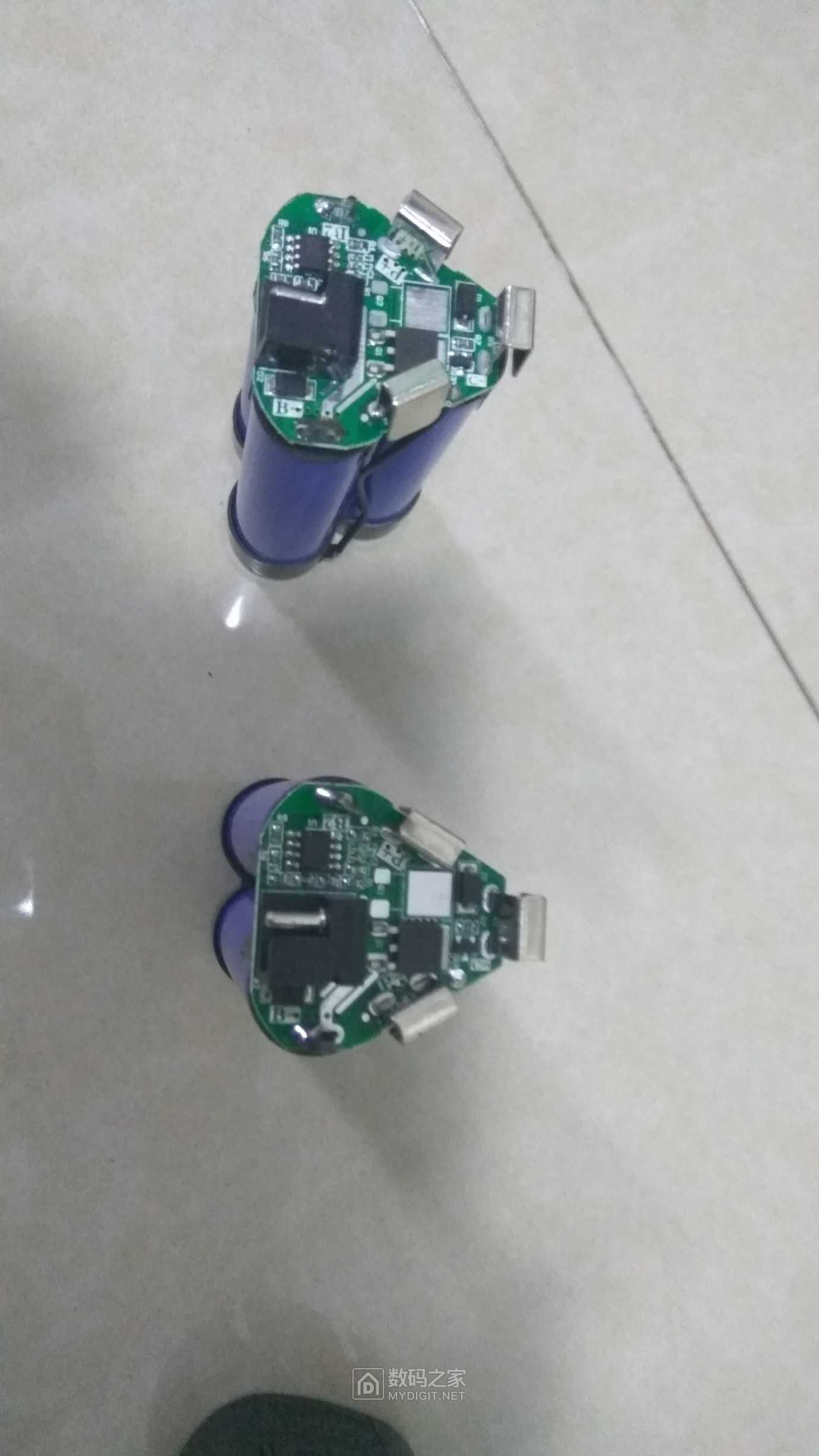

最好拆电池看看有没有保护芯片。充电器空载电压这么高,在没过压保护,然后电池质量不好。搞不好真的会过充爆炸

我没拆电池盒和电源盒也得拆开看看,电源盒这么简单?
发表于 2020-3-3 18:23:59 | 显示全部楼层
19元的广告模型还想咋样?胶贴也是创新呢,楼主是习惯了那种铜或铝刻蚀标牌+铜铆钉的弄法吧?

你搜一下之前某海鲜牌电池爆炸的贴,就怕电池过压炸了,别的都没什么事。充电器再差漏电也没金属外壳电不到人,过流电阻会先烧掉,电容也没这么容易炸
 楼主| 发表于 2020-3-3 18:34:03 来自手机浏览器 | 显示全部楼层
2maliao 发表于 2020-3-3 17:56
最好拆电池看看有没有保护芯片。充电器空载电压这么高,在没过压保护,然后电池质量不好。搞不好真的会过充 ...
保护芯片还是有的,电池拆开跟富格的一样,就是少了一层绝缘纸

我的福格的前几天到手了,不是双速的,也感觉很划算了,至少充电器比你这个多一个8脚IC,高压部分有一个号称很牛逼的IC,集成度高不需要副绕组,低压部分还有一个8脚IC,好像是控制电压的

 楼主| 发表于 2020-3-3 18:41:05 来自手机浏览器 | 显示全部楼层
scxj 发表于 2020-3-3 18:23
19元的广告模型还想咋样?胶贴也是创新呢,楼主是习惯了那种铜或铝刻蚀标牌+铜铆钉的弄法吧? ...
就算是模型也有做工精细不精细,没有对比就没有伤害,商标的标签的材质都是完全不一样,富格的明显高档一些,粘贴也标准规范,连个标贴都贴不好的产品至少证明他的员工,产线的生产标准一塌糊涂 ,还能指望它生产出什么产品,从这个广告产品可看出这家的产品质量.图片是撕下来重新粘后

龙韵的外壳做工比富格的差很多,电池也比富格的容量差一点,里面没有拆开对比过,不予置评。 但是龙韵的双速表面做工和电池容量都比两者好。

发表于 2020-3-3 18:54:36 来自手机浏览器 | 显示全部楼层
你的怎么回事啊,那么差?贴纸明显就看起来很差,我这好歹也是塑料磨砂。而且我的同心度非常好,比fogo还好一点点

发表于 2020-3-3 19:23:47 来自手机浏览器 | 显示全部楼层
空载13.78v其实是正常的,保护板上有一颗二极管,加上电压监测,充满正好12.6v,要是输出12.6v,电池永远充不满。
我掳的富格,同心度挺好的,一点都不晃,据说这种便宜货电机电池和充电器都辣鸡,就当买个减速箱和外壳得了。
发表于 2020-3-3 19:40:09 | 显示全部楼层
我买的19元富格同心度是画圈圈的都懒得说了
