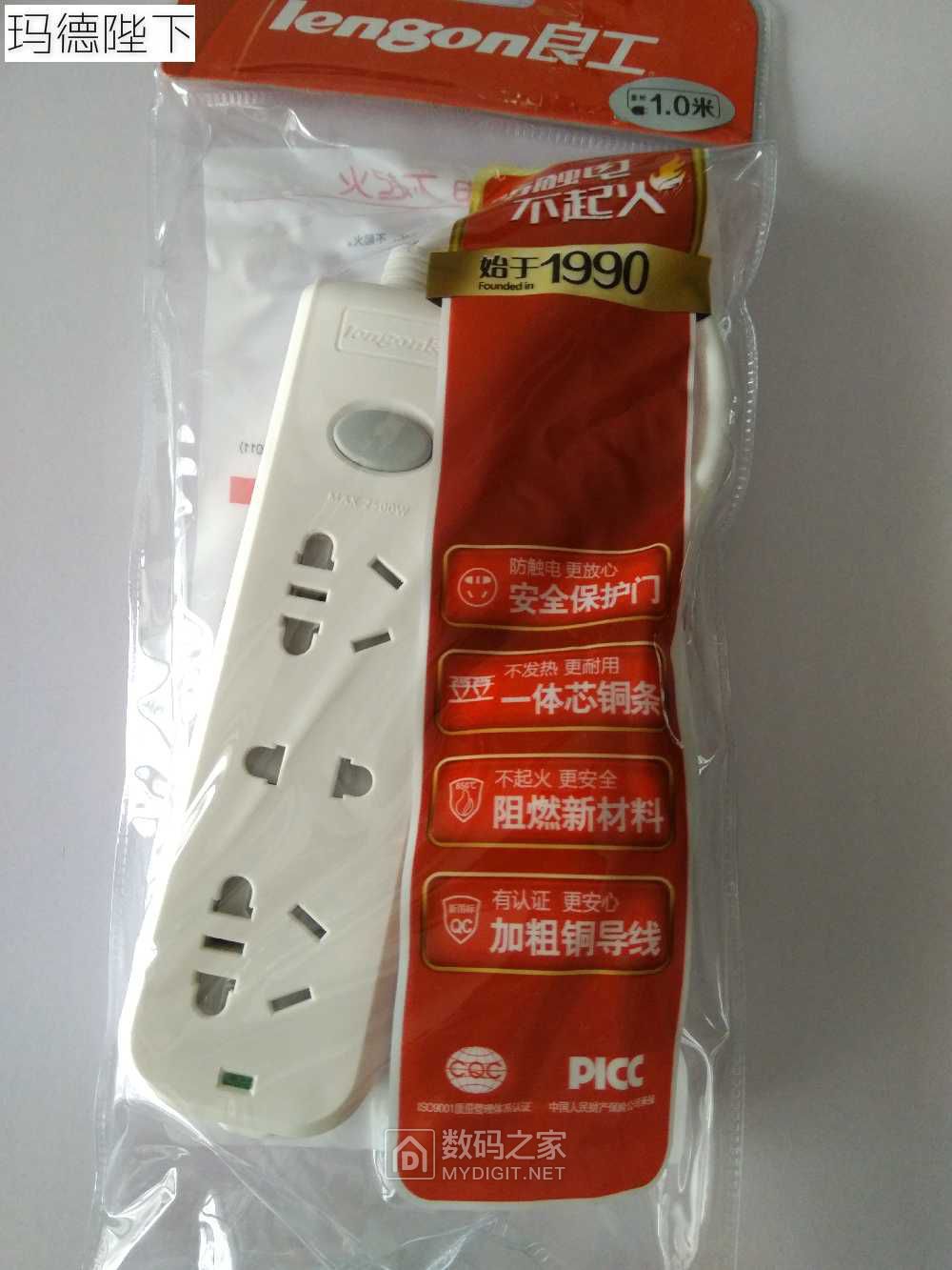

[电源] 3元撸的良工接线板 感觉很不值
发表于 2020-6-25 10:25:17 | 显示全部楼层 |阅读模式

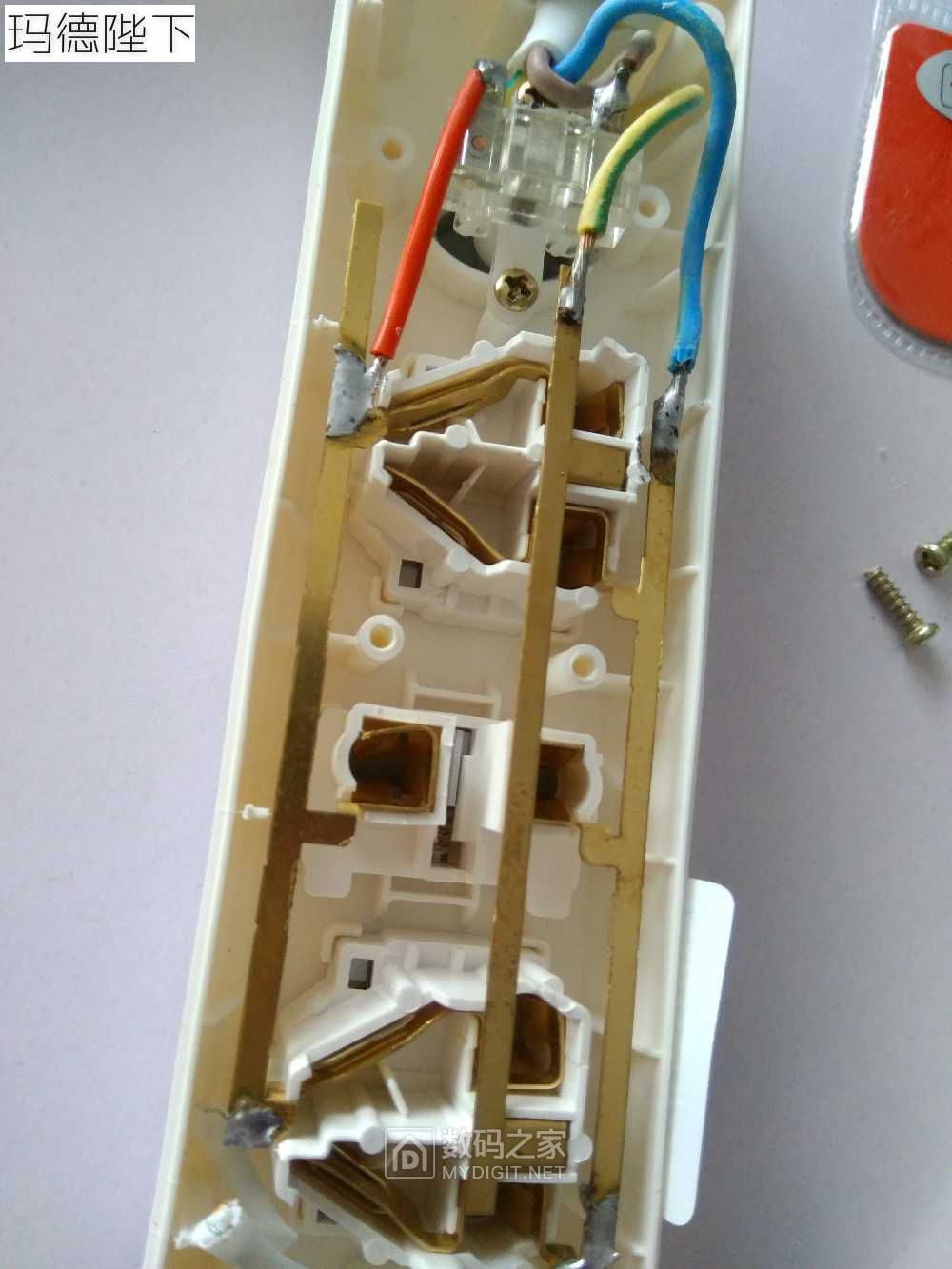

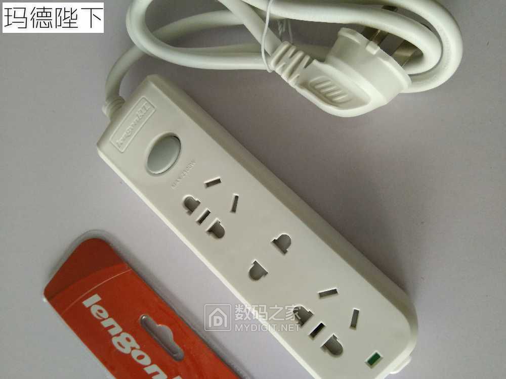

包装还不错。

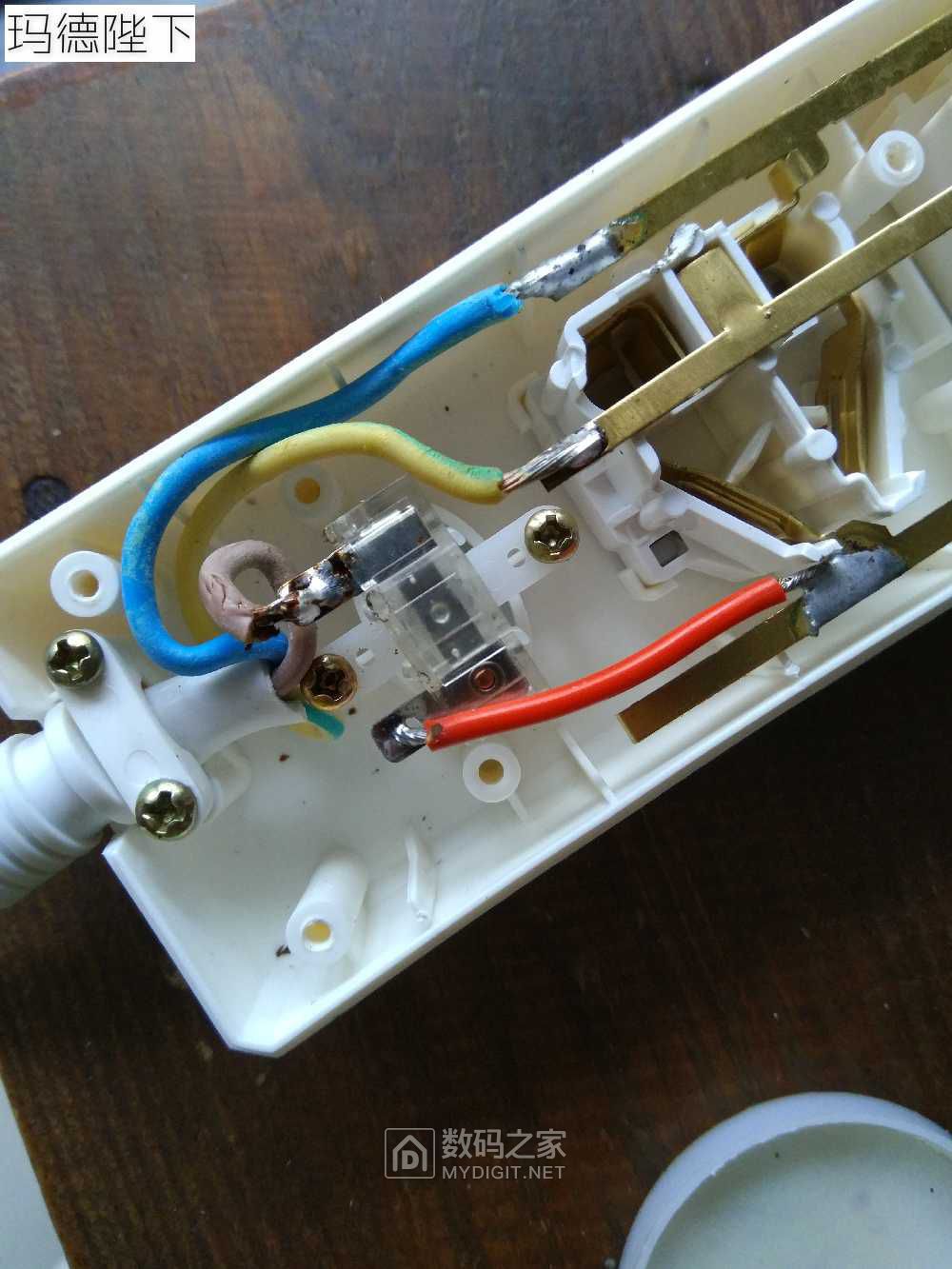

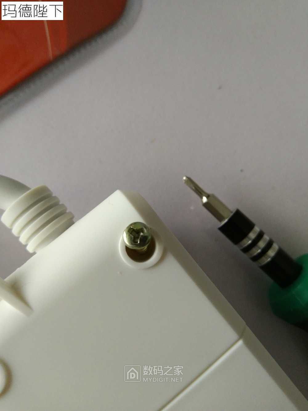

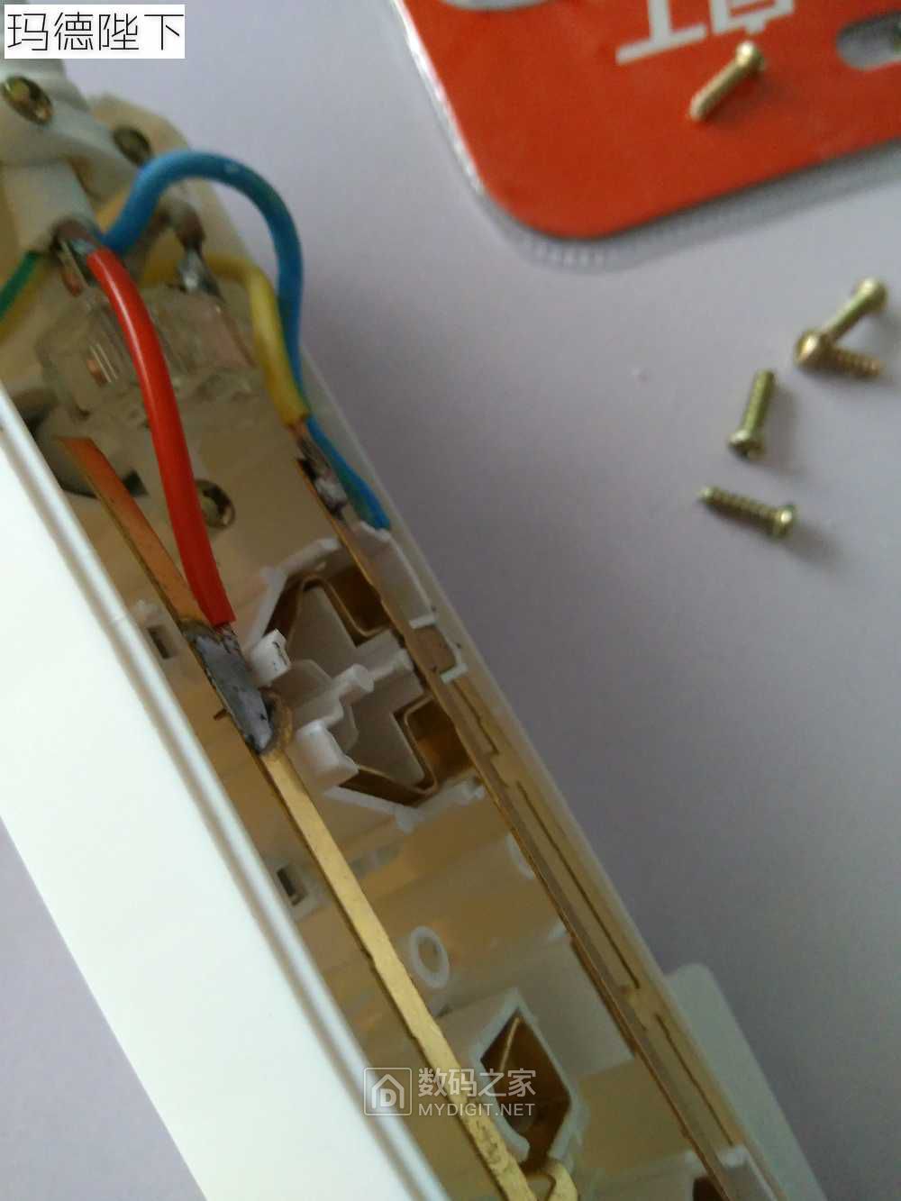

异型螺丝

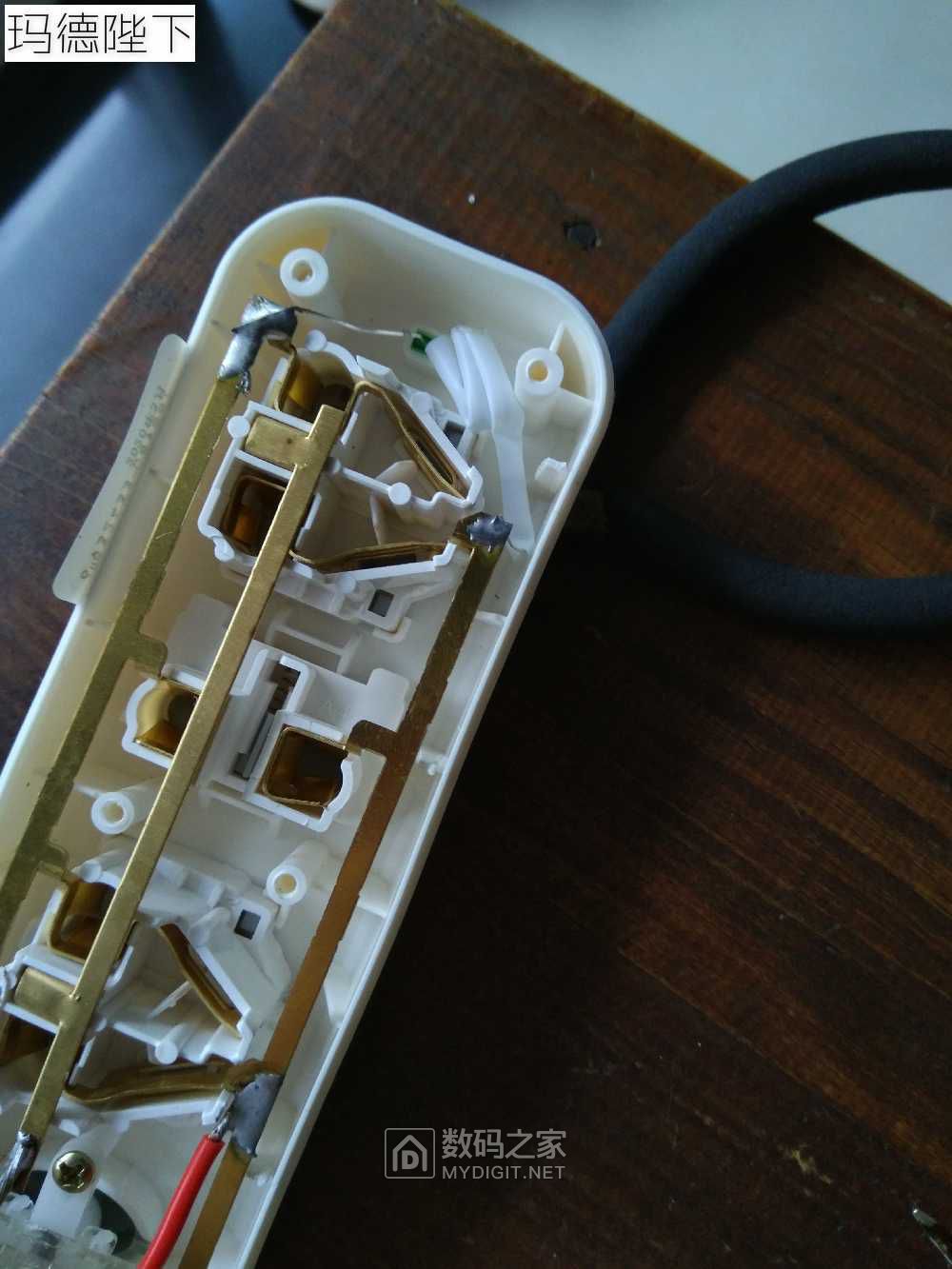

铜条一体的

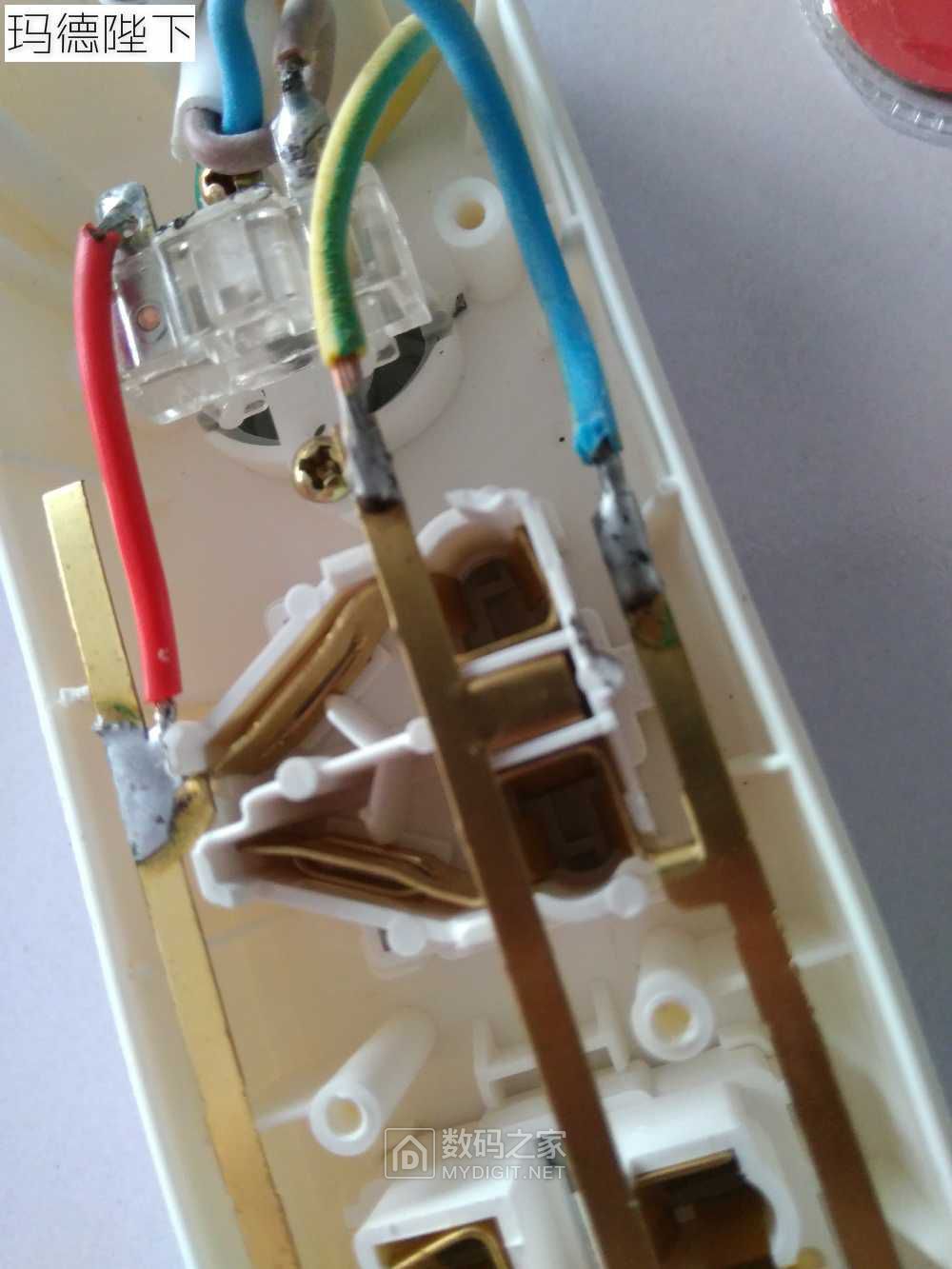

铜条比较薄,

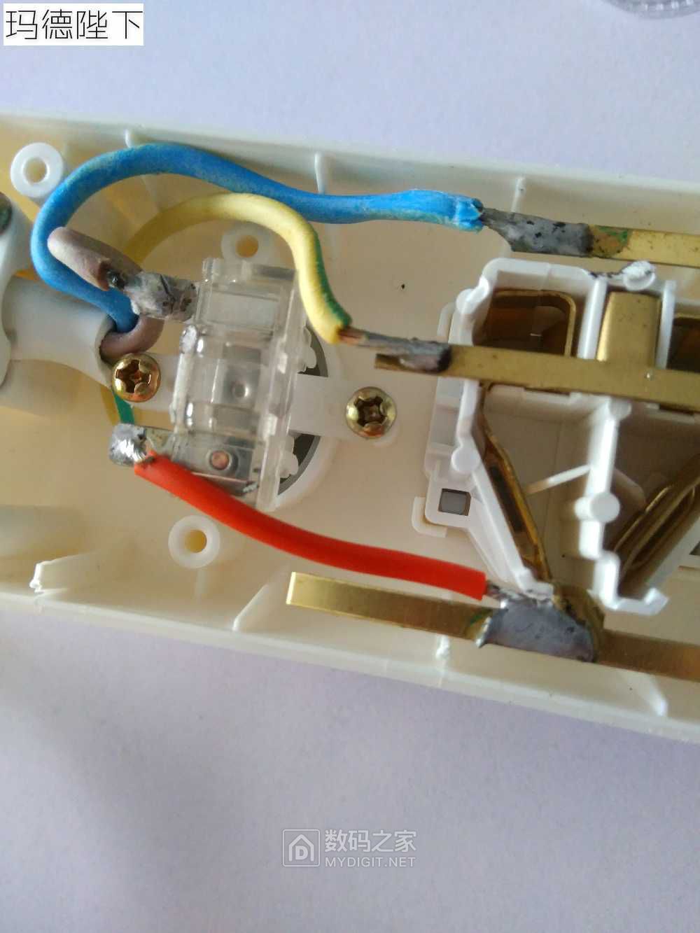

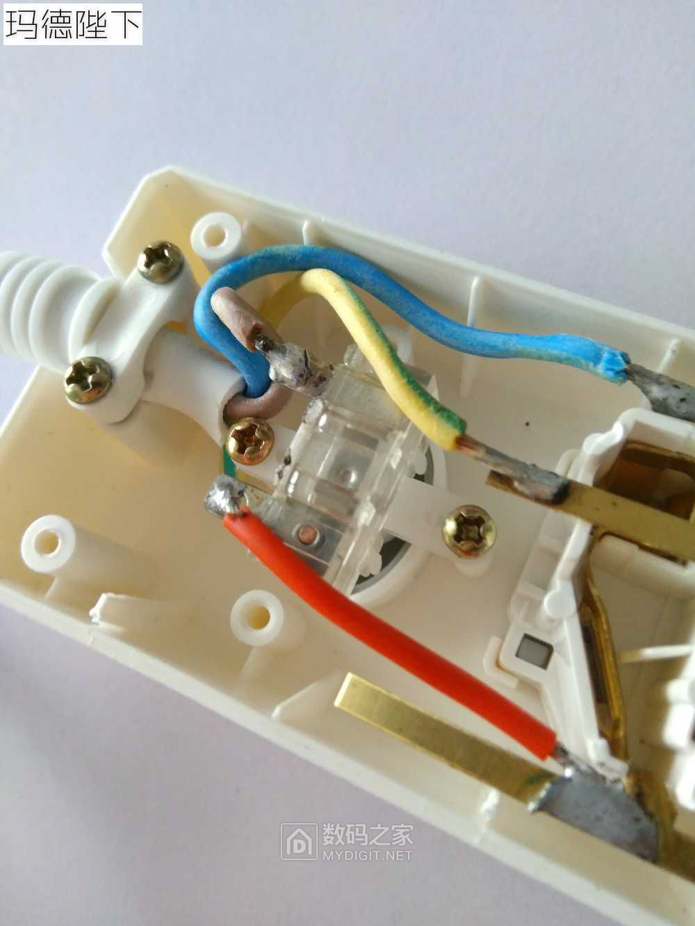

接线是锡焊的,
这里还虚焊了,必须得补补。
穿孔后再锡焊。
LED 灯没有折腾了,折叠了一下放里面。

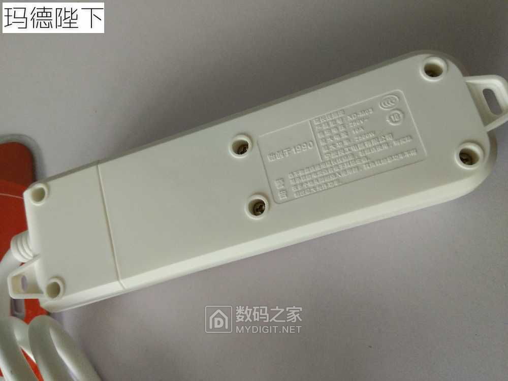

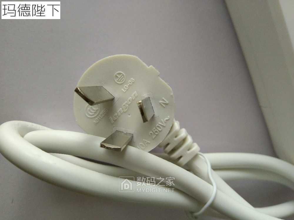

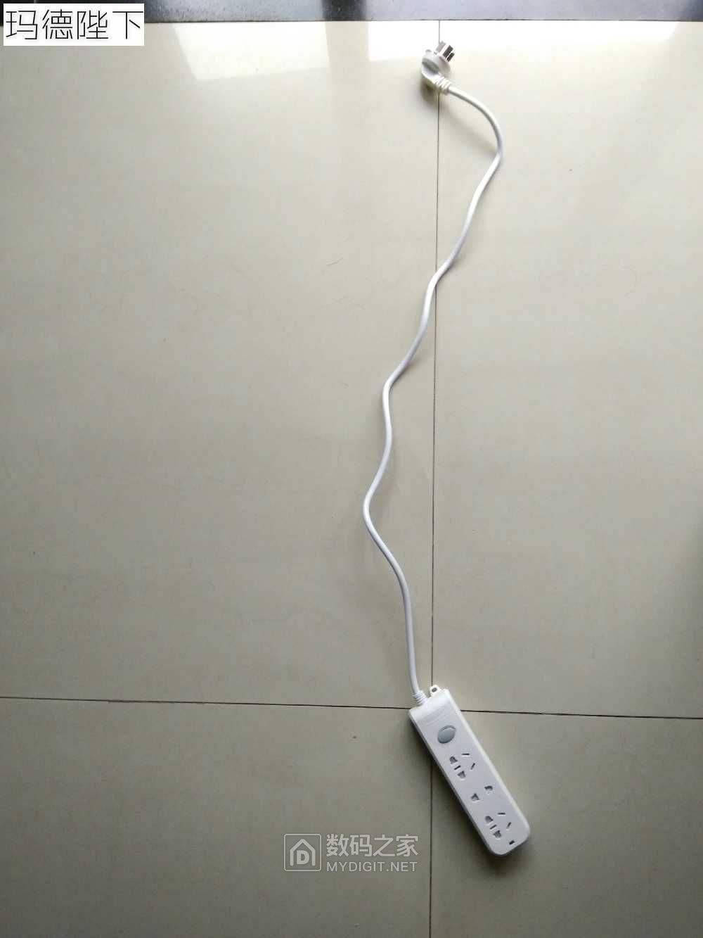

线长只有80,说是一米是连排插的长度。
